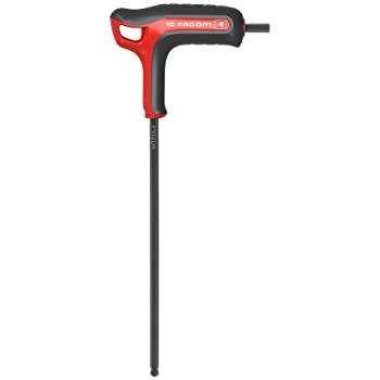

Ah, pour serrer ces deux vis alen de 4, il faut avoir une clé alen longue de 4 avec tête ronde, sinon vous aller galérer et trucider le capot pour passer vos clés. (une torx en 4 passe aussi, mais tu peux pas serrer comme il faut.
Voici l'outil adéquat:

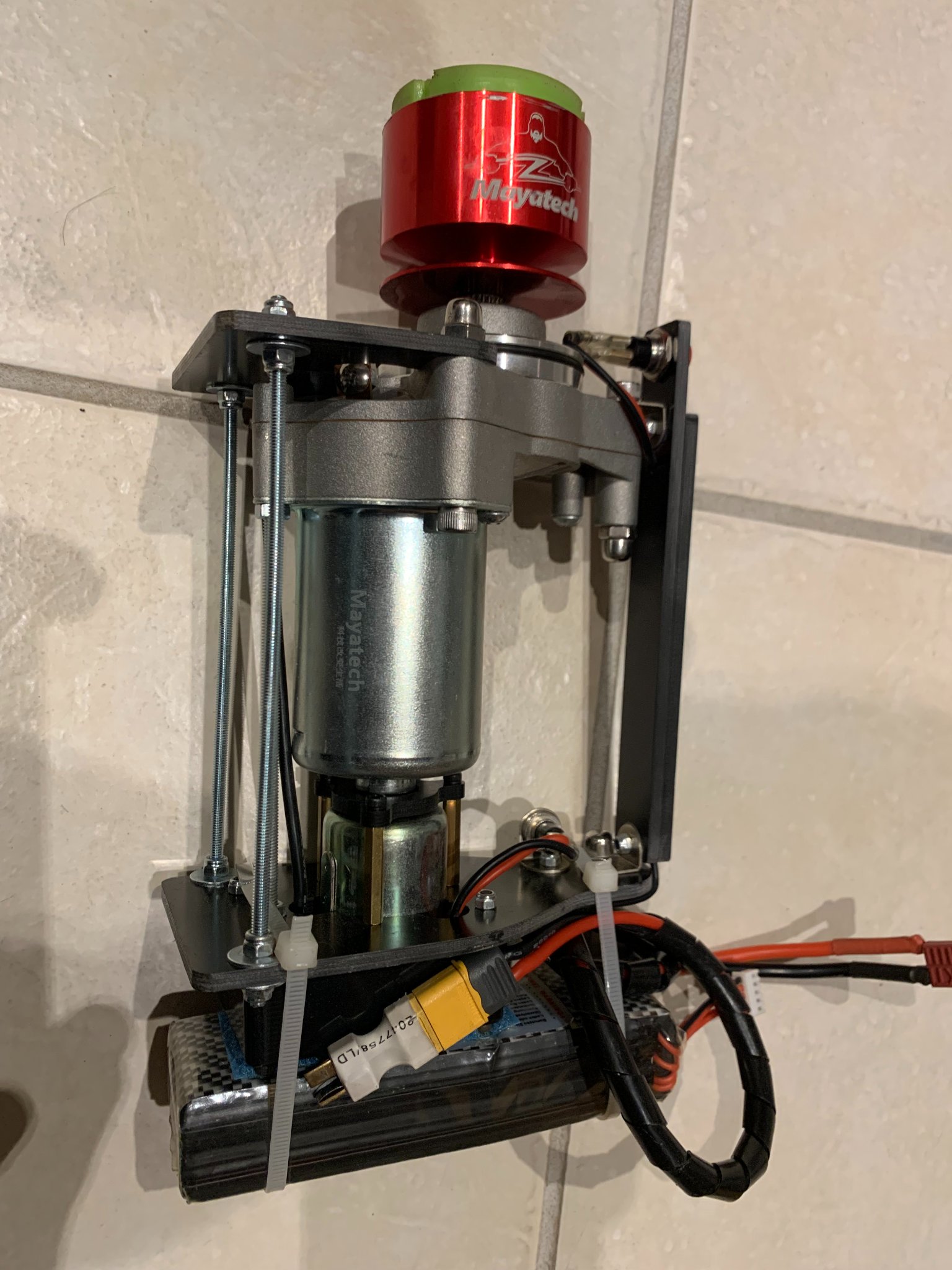

Donc investissement dans un démarreur Mayatech qui se tient à une main. C'est important, car avec l'autre, on tient l'avion. Lipo 3S à moitié HS, ça fonctionne du feu de Dieu.
Rapport de rédustion 6:1
Et cerise sur le cake, il y a un relais pour faire passer la puissance.

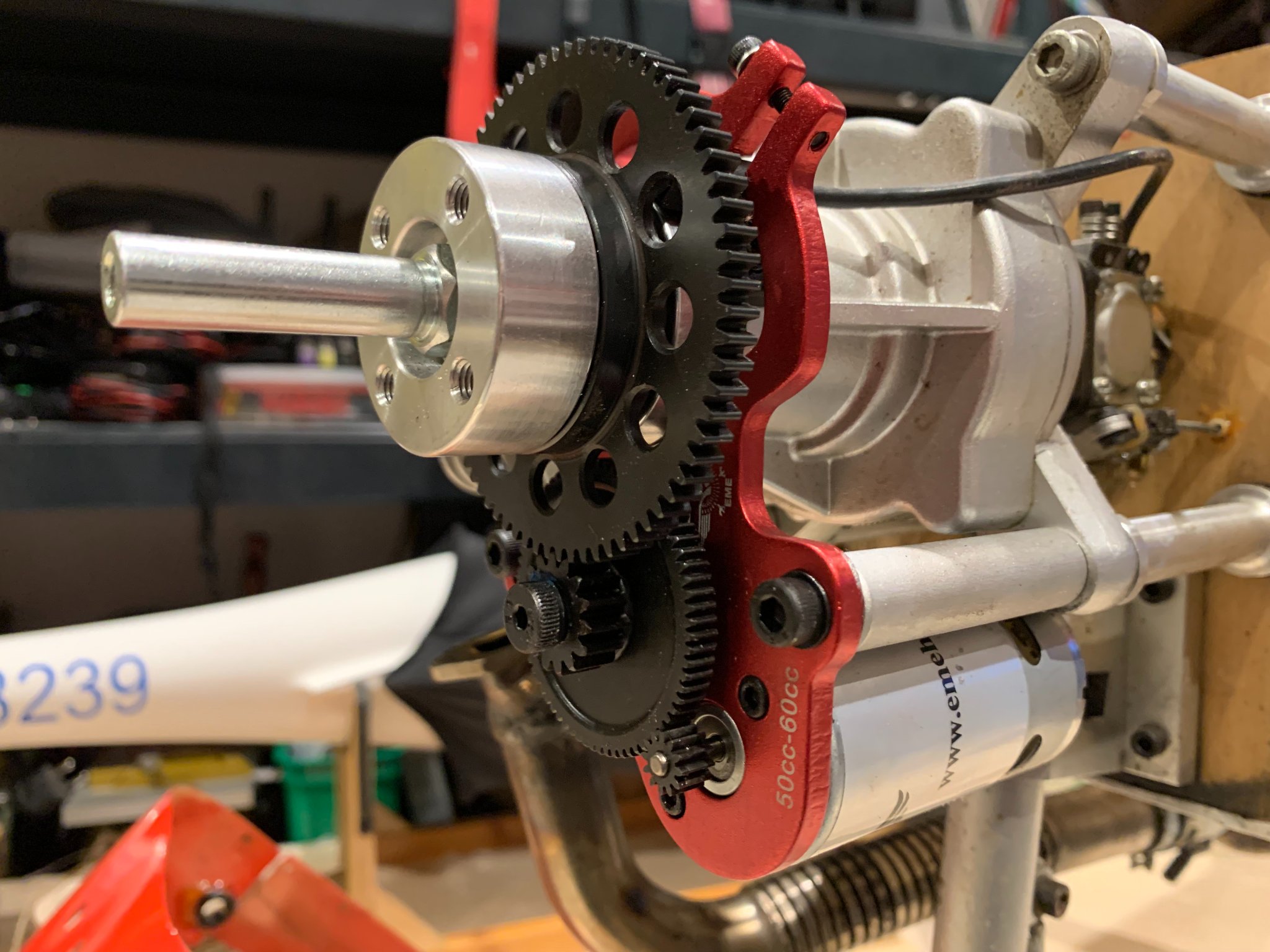

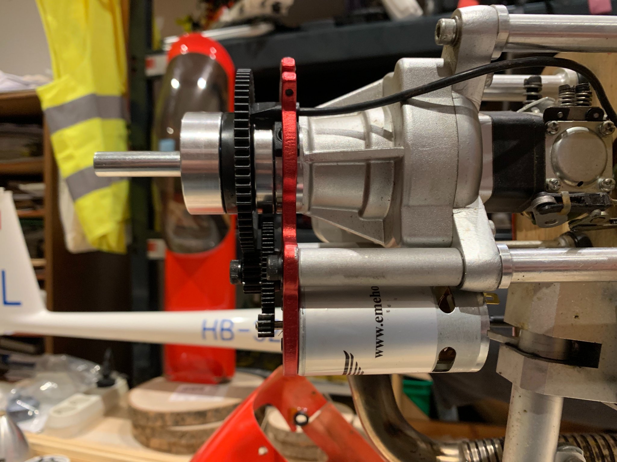

D'où une idée déjà employé sur le Corsair: un démarreur embarqué.
A ce sujet Flash RC commercialise maintenant des moteurs essence avec démarreurs. C'est dingue!
Revenons à nos ovins.

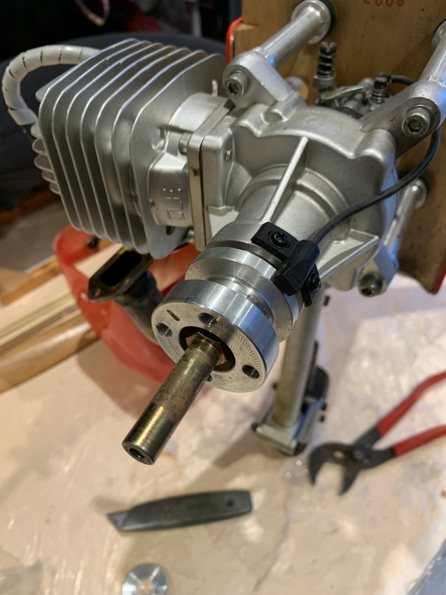

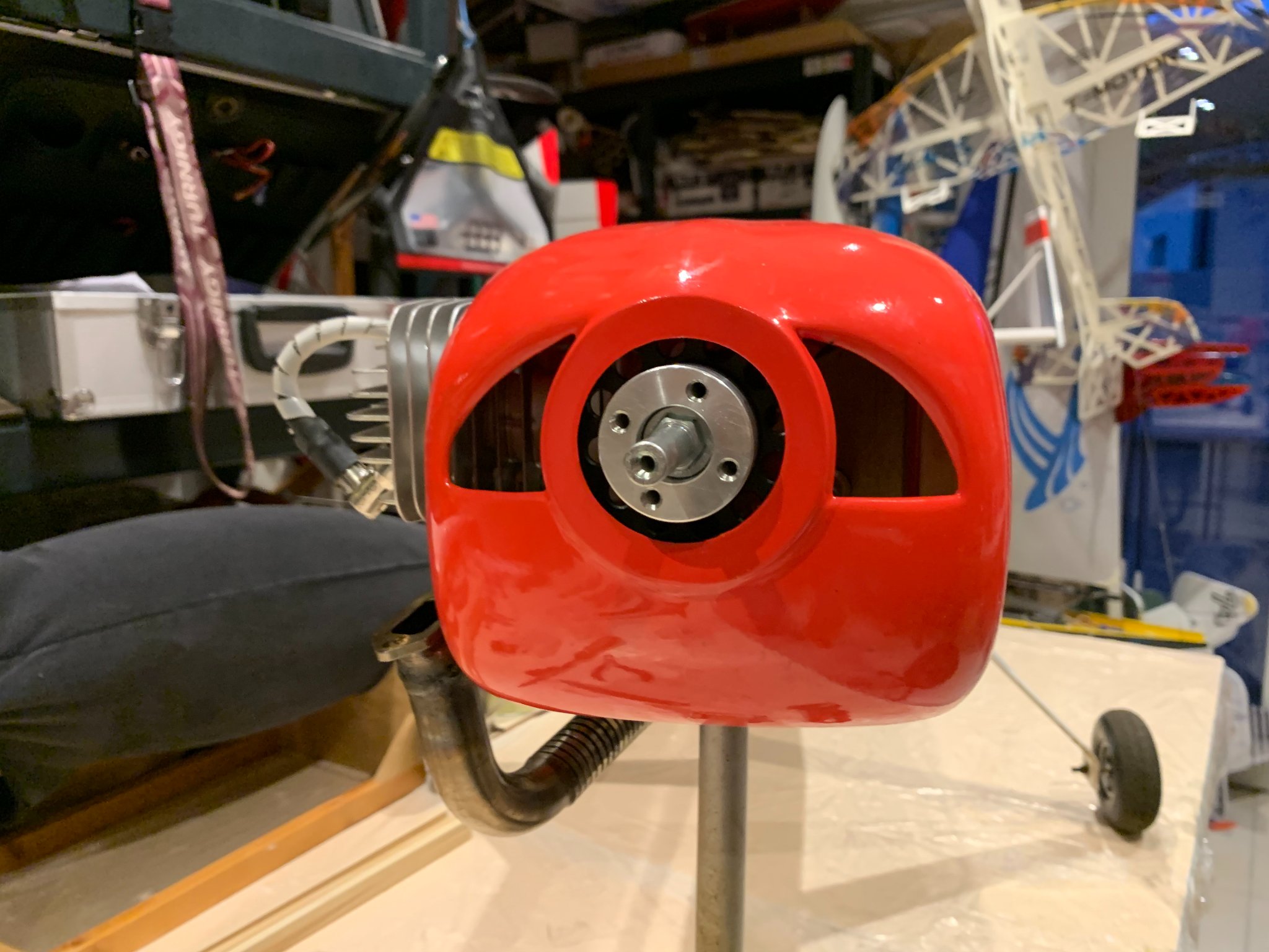

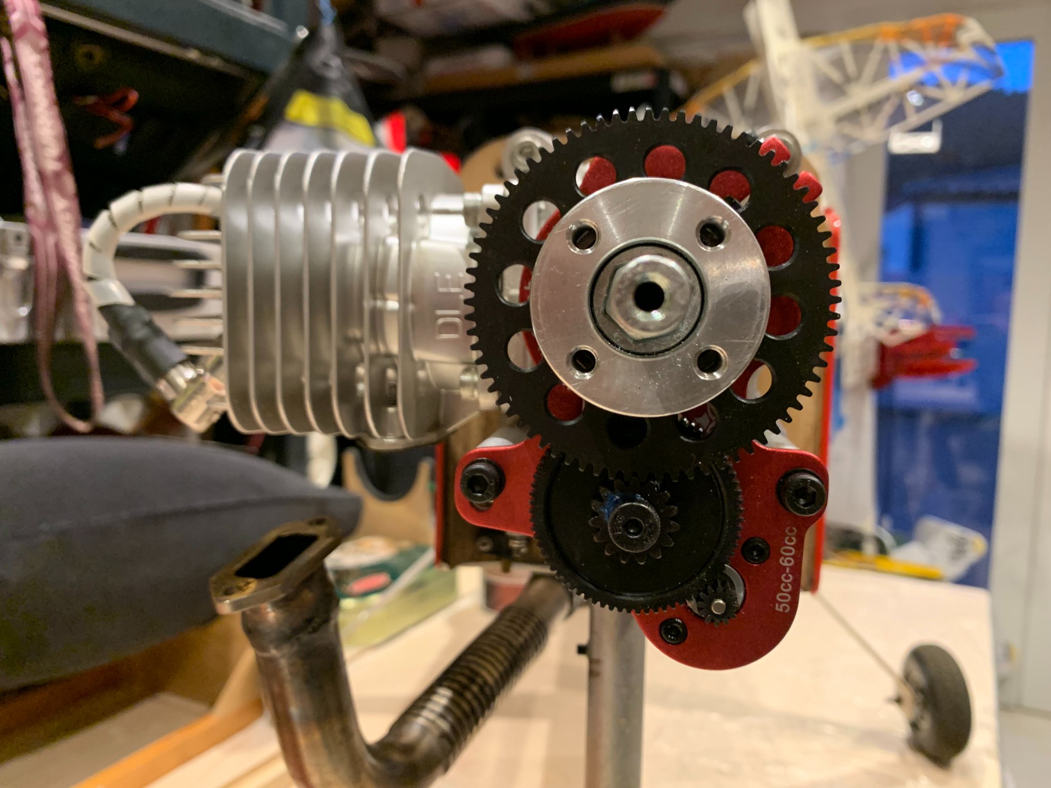

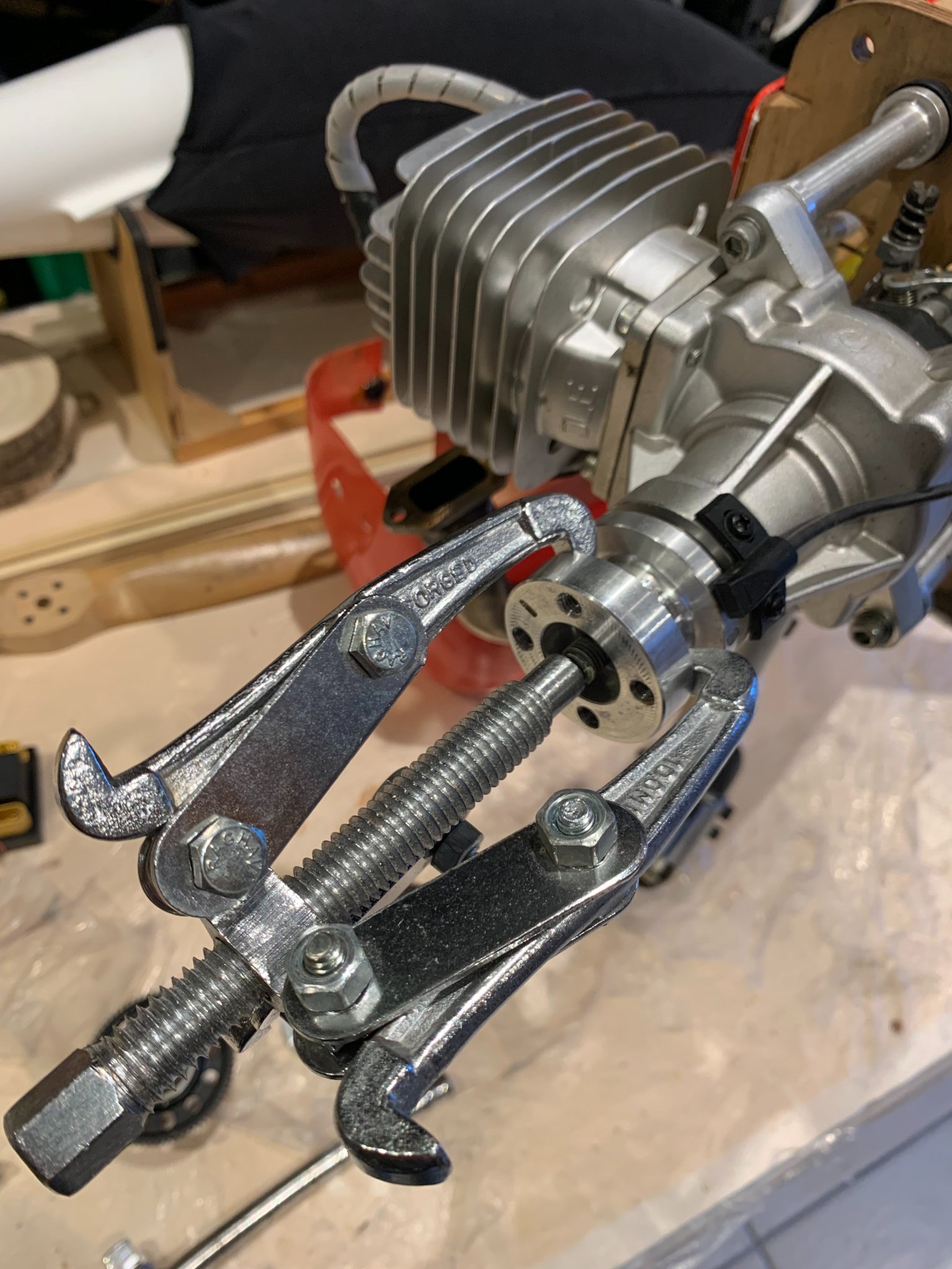

Je commande un kit démarreur pour DLE55, ainsi que son relais d'alimentation.
Avantages: Ca démarre à tous les coups, t'es autonome, et pour les remorquages, c'est à la demande, sans laisser le remorqueur tourner au ralenti. Et c'est classe. Su t'es vernis, ça rentre dans le capot moteur...
Inconvénients: 130€, 600gr, et faut placer la batterie 3S adéquatement pour restaurer le centrage. Faut un arrache moyeu pour l'installer (ou alors des copains qui ont ça) une voie de plus sur le récepteur! Il faut que le modèle soit capable de voler avec 800gr de plus.
Dans mon cas, ben ça vaut le coup. Photos en vrac, j'imagine...

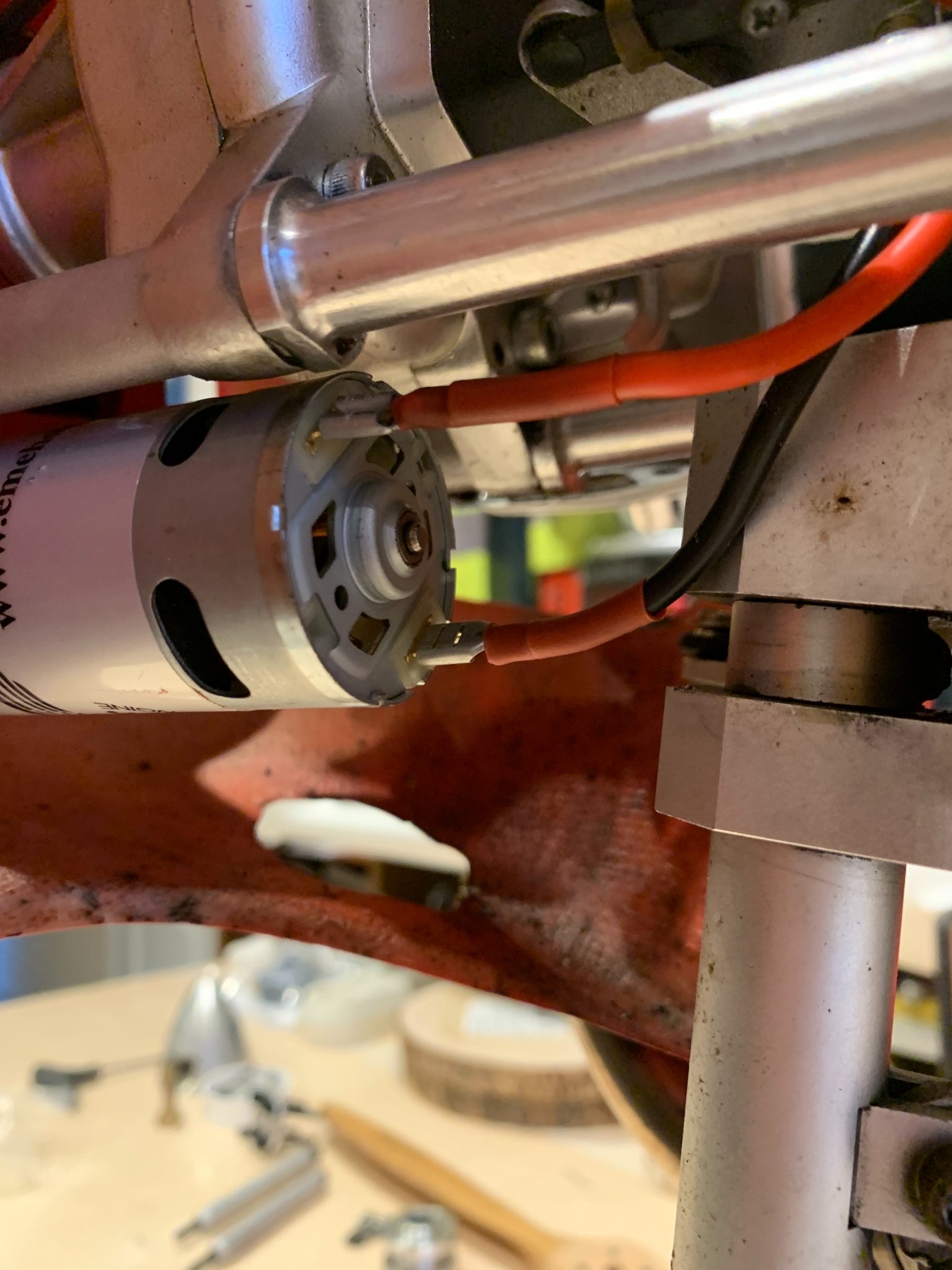

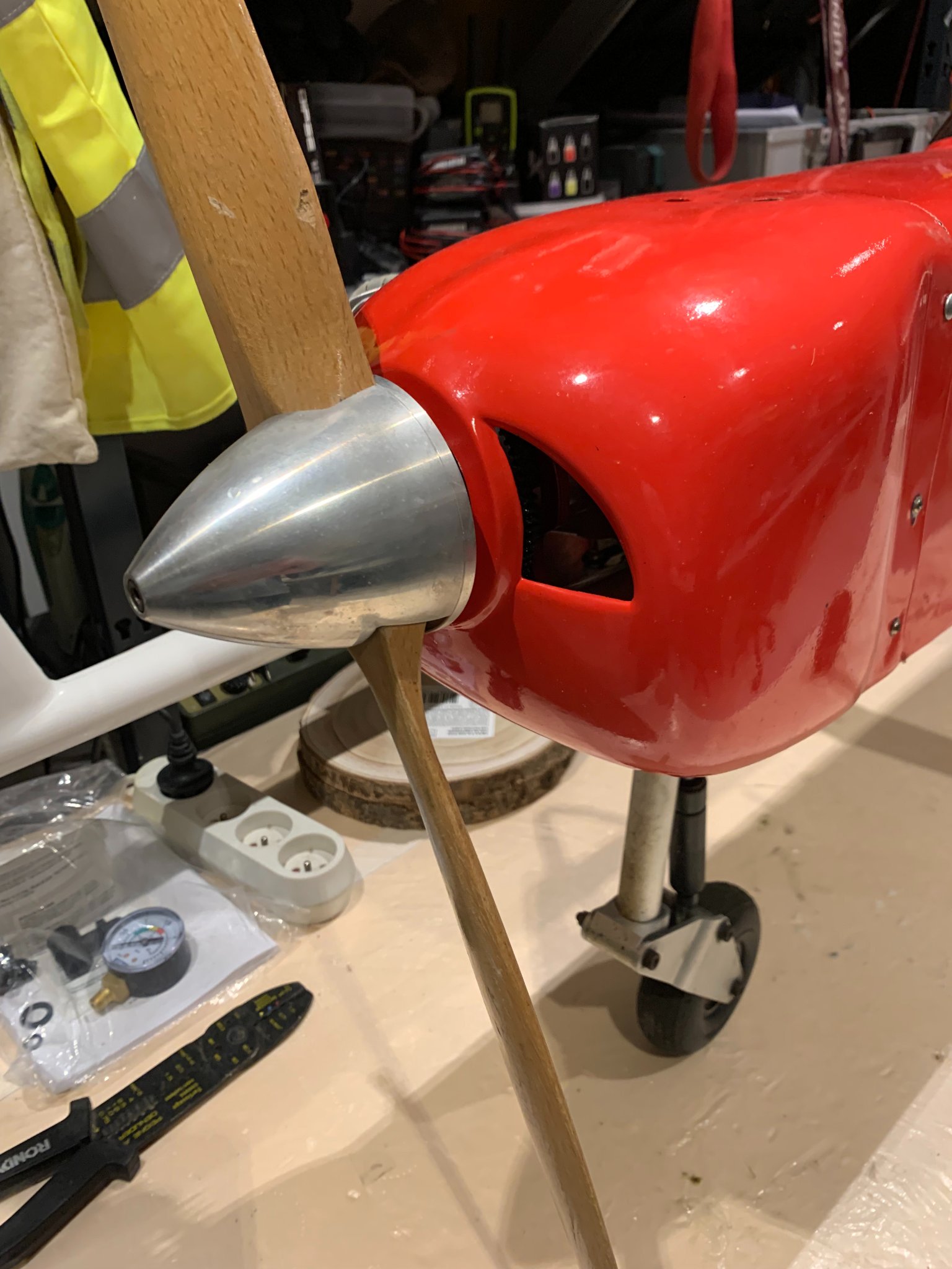

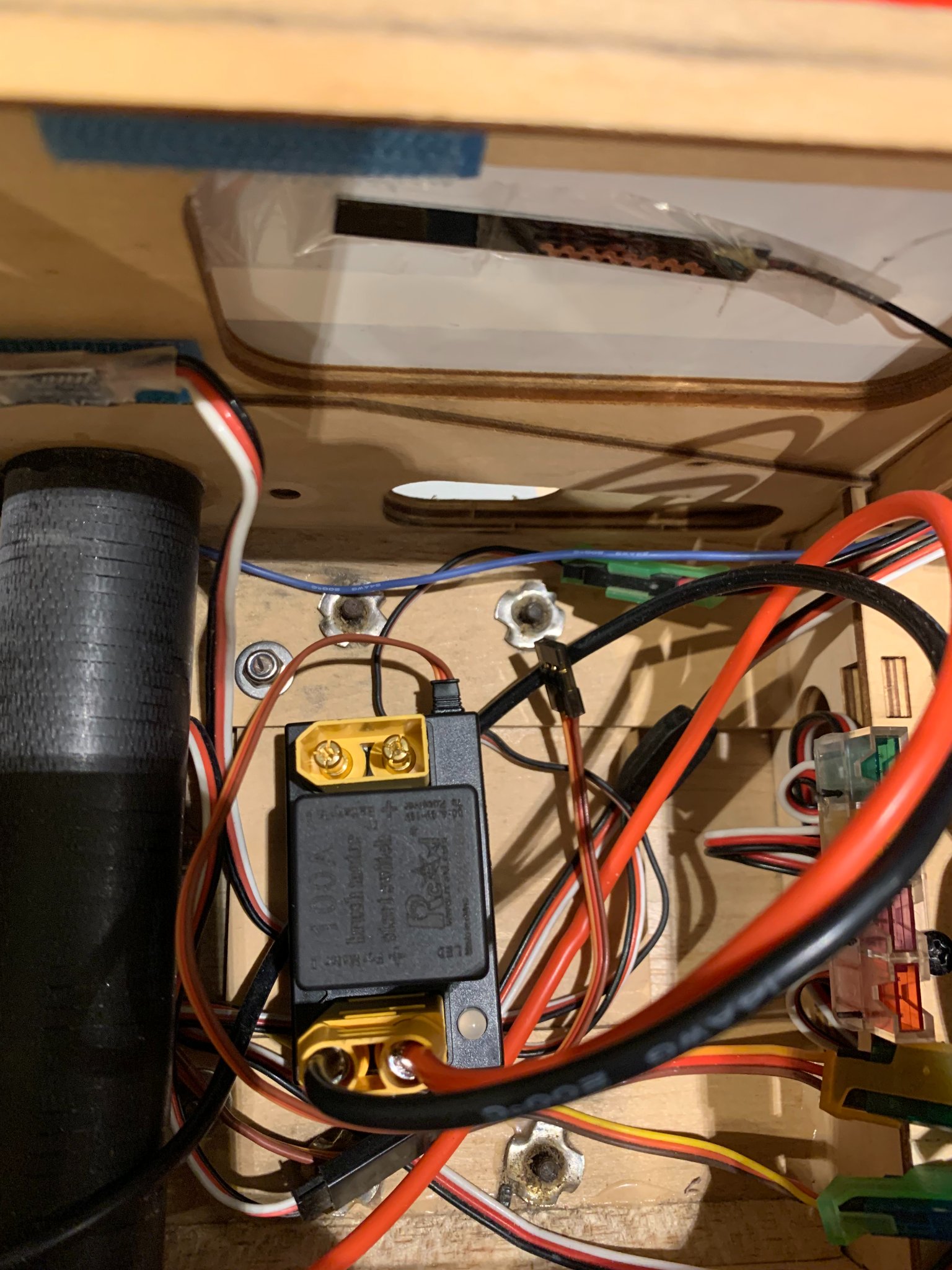

Après avoir cherché des cosses pour le moteur brushed (et oui, c'est pas encore moderne, mais, au moins, il n'y a pas besoin de contrôleur)
J'ai trouvé les cosses chez un accessoiriste voitures (conseil d'un président du PAC) C'est les cosses pour les haut parleurs!
70cm de câble silicone pour relier le relais (branché en XT90 et limité à 100A) Ca devrait le faire avec une vieille lipo 3S doté d'une résistance interne de 5540 mohms, dans le coma, quoi! Mais ça fonctionne(quand on branche à l'endroit)
Alors, le relais m'oblige à mettre un récepteur de plus car il me faut une voie sup, c'est balot. Il sera commandé, comme sur le Corsair, par l'interrupteur d'écolage (avec une position instable) et il limite les impulsions à 3 secondes (ça c'est le dispositif anti vieille au guidon qui continue à démarrer même lorsque le moteur est stable au ralenti...)
Ce récepteur sera alimenté en électricité par une prise en Y clampée sur l'autre récepteur (je réfléchi en dormant)
Tout rentre sous le capot.

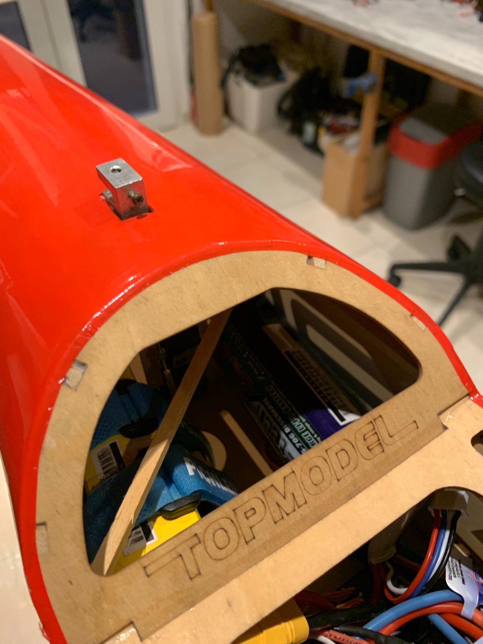

Batterie lipo derrière l'aile au niveau des 3 lipos (2 de réception et une pour l'allumage moteur)
Modèle thermique mais avec 4 lipos, cherchez l'erreur.
Peut être faudra t il 200gr de plomb dans la queue pour le centrage. (Pour les profanes, je parle de lest au niveau des empennages, et non pas d'un coup de 16 dans les gésiers du concepteur...)
Re: Bidule 55
Message par Chamy34 » 15 janv. 2026, 14:18
Finalement 140gr de plomb dans l'arrière du fuseau.

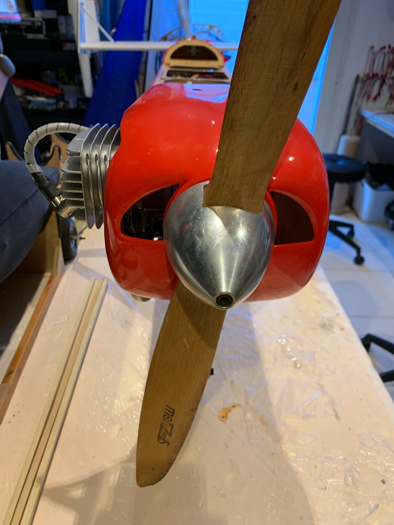

Message par Chamy34 » 19 mai 2026, 21:14
Testé ce soir, nickel, aucun changement en vol.
