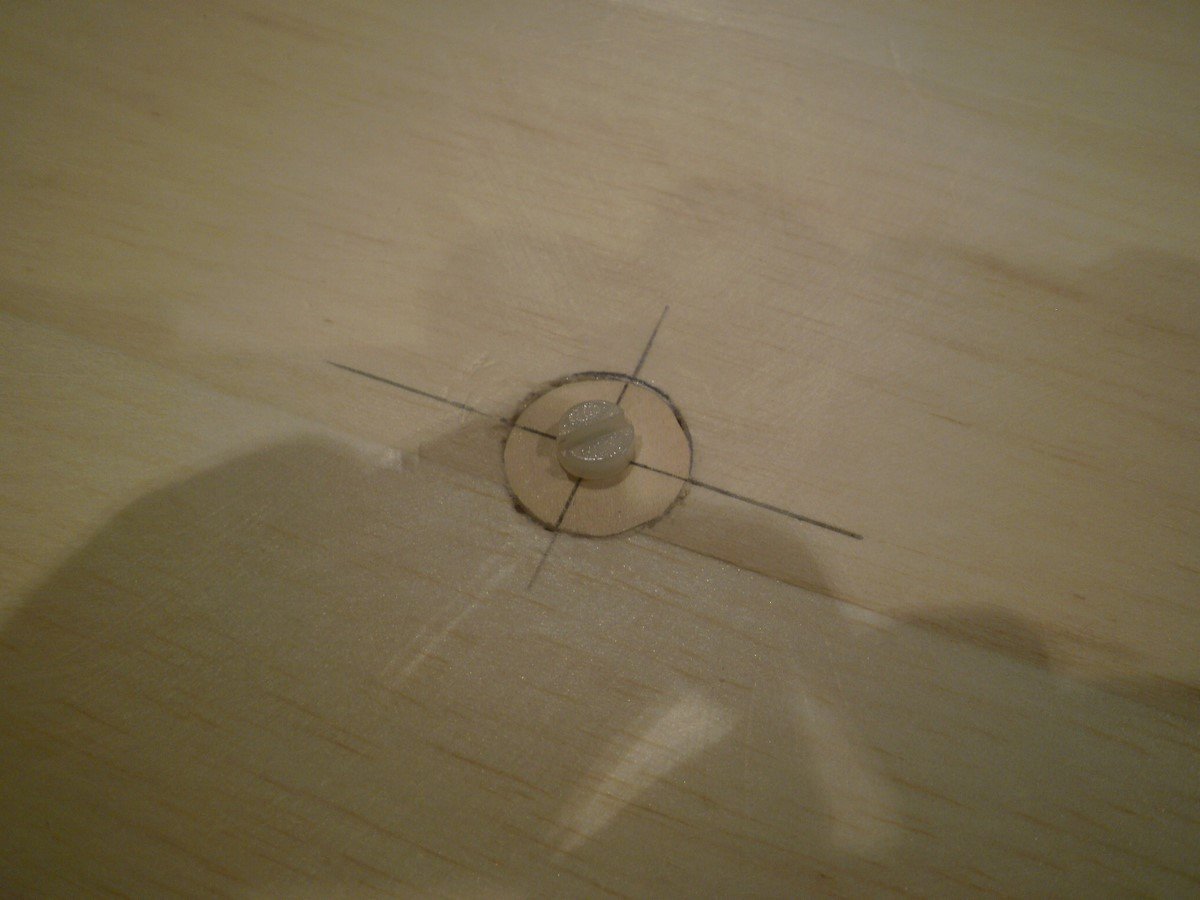

Je mets en place les inserts intrados ctp 1.5mm pour les vis de fixation des nacelles et leurs écrous à griffes de 6mm (merci Michel). Qui sont prêtes à être apprêtées.

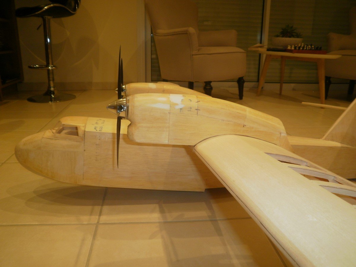

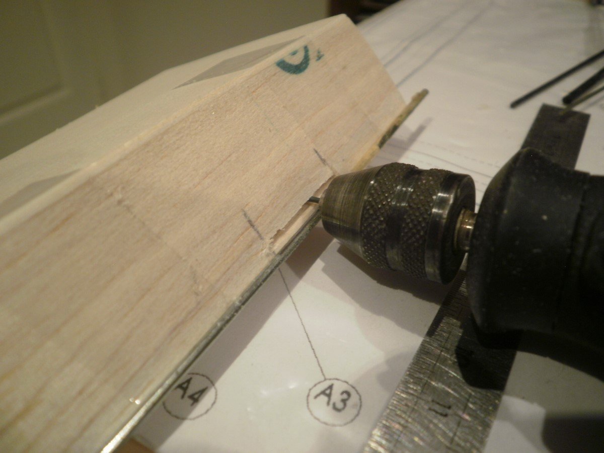

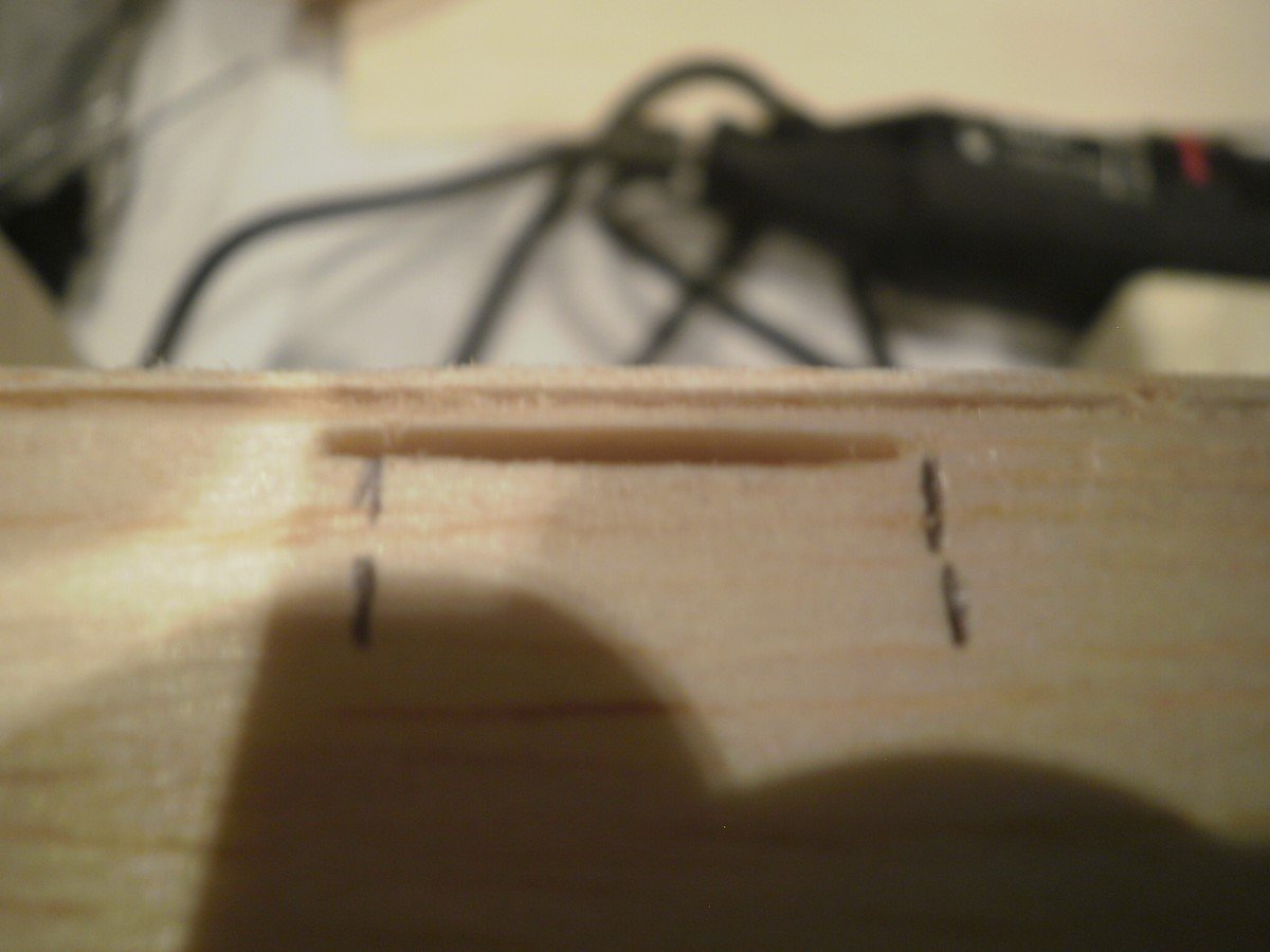

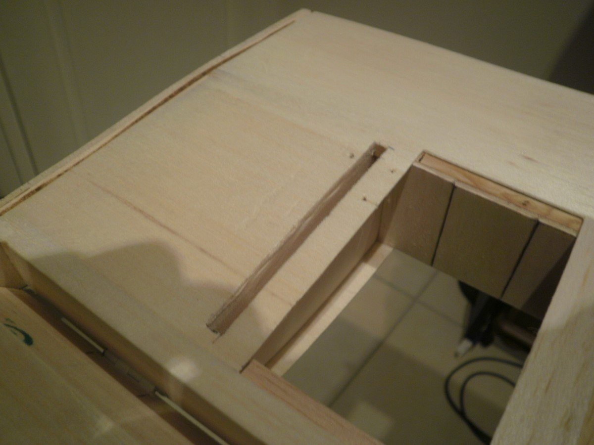

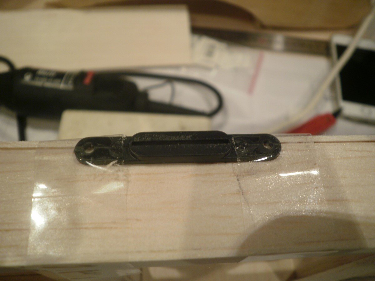

Mise en place des charnières d'ailerons. Un travail que j'exècre. C'est jamais droit et d'aplomb.
Bé j'ai trouvé une combine (après avoir charcuté le premier volet)
Je me sers du guide charnière Dubro que j'avais dans un pot!
PC291406 (Copier).JPG (115.98 Kio) Consulté 18605 fois
Pour le volet, une corde à piano scotché sur la tranche pour faire guide et je "défonce" avec la Dremel et un petit foret. c'est nickel.
PC291407 (Copier).JPG (90.13 Kio) Consulté 18605 fois
PC291408 (Copier).JPG (115.75 Kio) Consulté 18605 fois

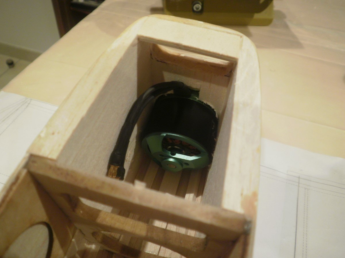

Je fignole les fixations de nacelles (vis nylon M6 de chez Michel J, comme les écrous à griffes, d'ailleurs!)
PC291409 (Copier).JPG (107.66 Kio) Consulté 18605 fois
Les moteurs rentrent au chausse pied et ne frottent pas.
PC291410 (Copier).JPG (103.27 Kio) Consulté 18605 fois
Les découpes pour fixer les balonnets tombent juste.
PC291411 (Copier).JPG (102.28 Kio) Consulté 18605 fois
Et ceux-ci rentrent impec. Jusqu'à la marque préalablement faite.
PC291412 (Copier).JPG (120.6 Kio) Consulté 18605 fois

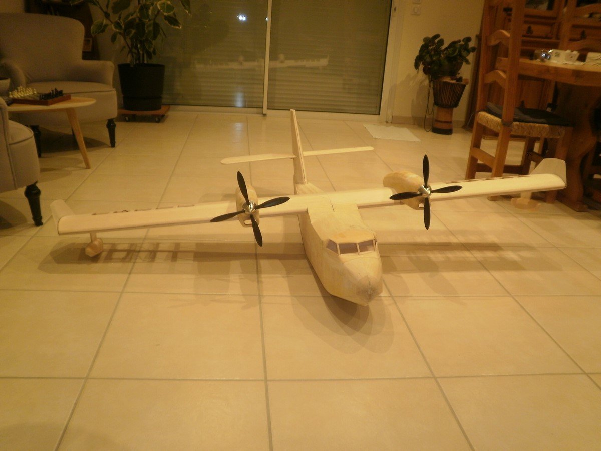

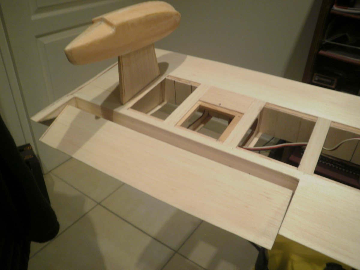

Les ailerons aileronnent
PC291413 (Copier).JPG (105.4 Kio) Consulté 18605 fois

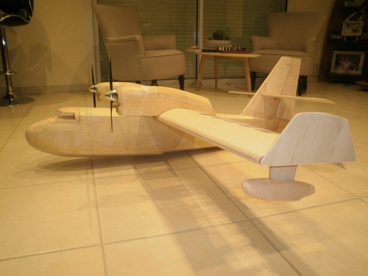

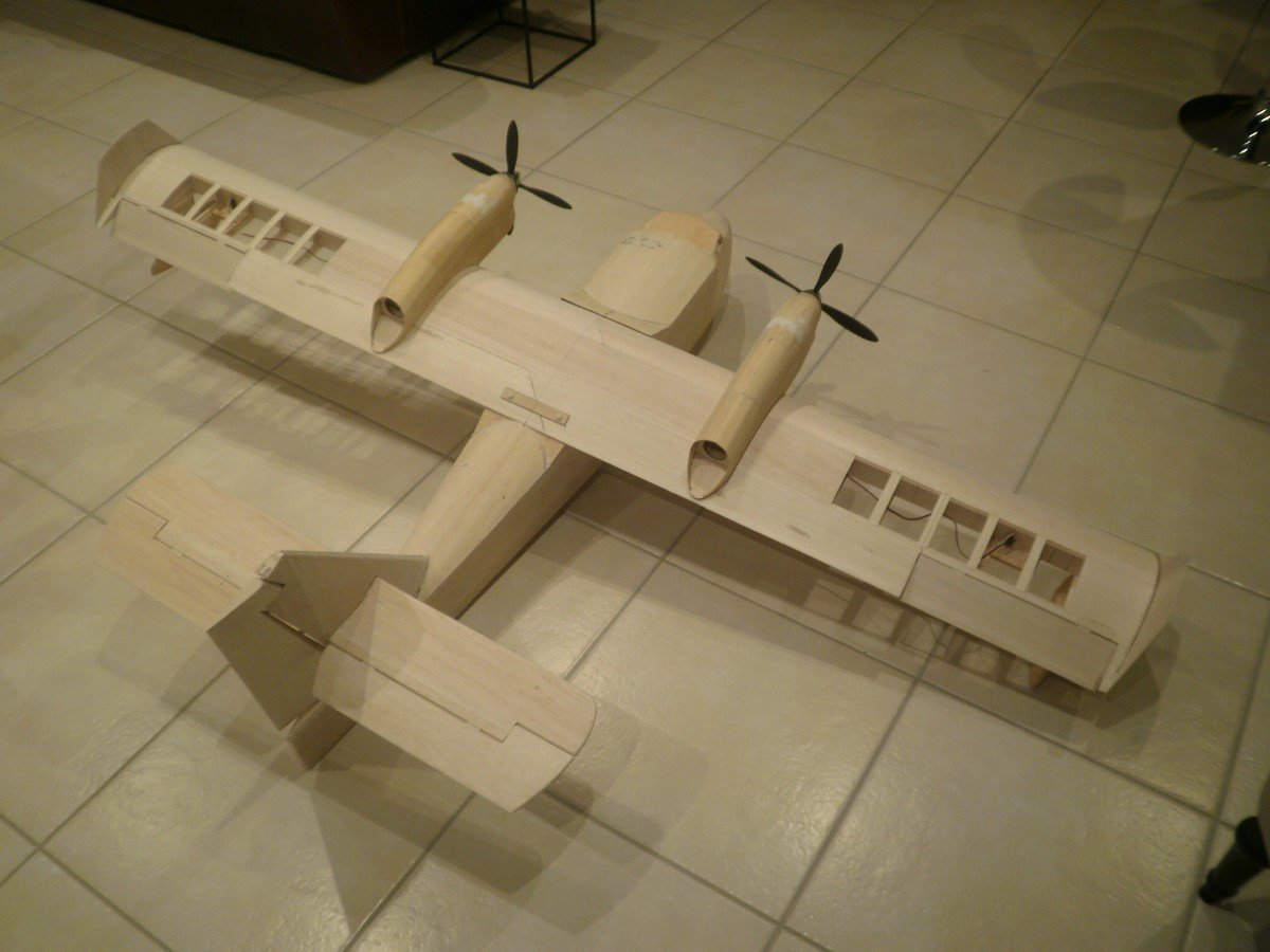

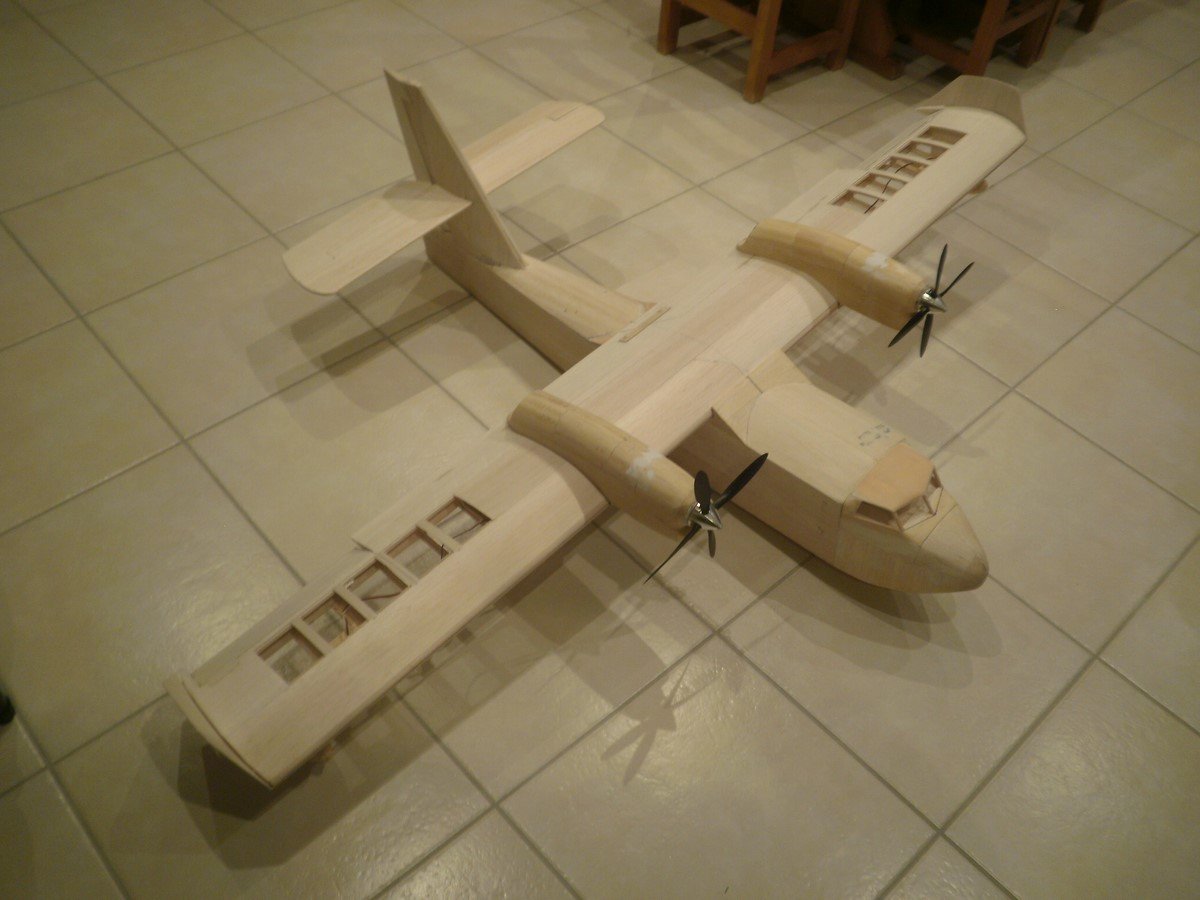

Voici le gars!
PC291414 (Copier).JPG (123.4 Kio) Consulté 18605 fois
PC291415 (Copier).JPG (116 Kio) Consulté 18605 fois
PC291416 (Copier).JPG (121.79 Kio) Consulté 18605 fois
PC291417 (Copier).JPG (116.94 Kio) Consulté 18605 fois
PC291418 (Copier).JPG (115.36 Kio) Consulté 18605 fois
Pour un poids actuel de 2850gr (avec les ESC, moteurs et hélices)
Ca va tourner vers les 4kg fini (800gr de Lipo) et 900 Watts.
Ca devrait le faire.
Si j'ai pas la main lourde sur la peinture...

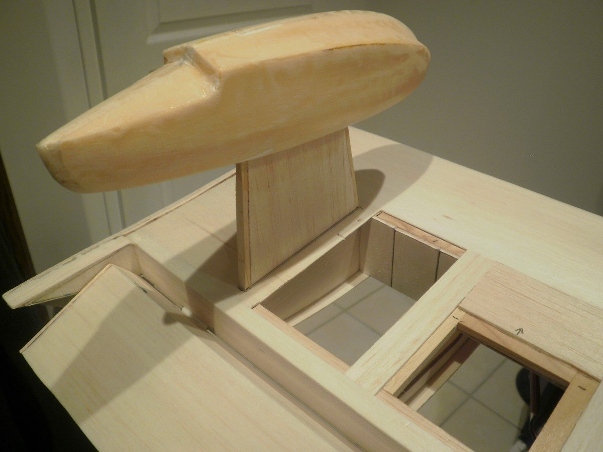

J'ai oublié de faire le "rostre" devant l'empennage.
Méthode Michel J
