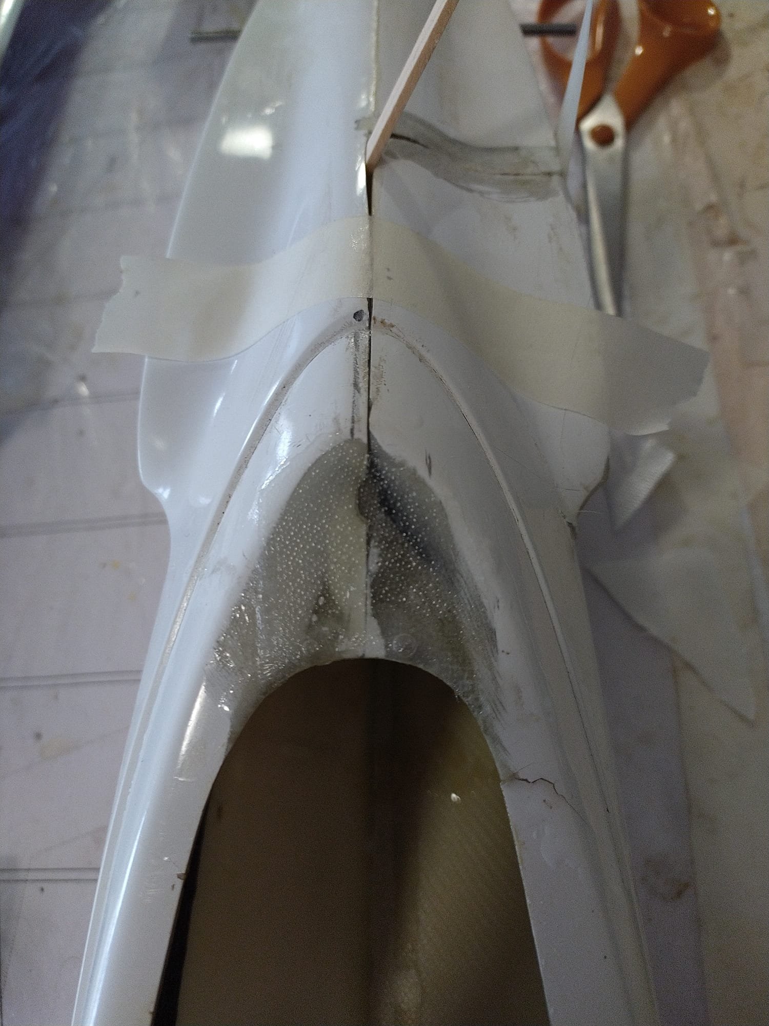

C'est un modèle qui avait subi un crash avec le propriétaire précédent la personne à qui je l'ai acheté. Comme vous le voyez le fuselage était bien attaqué. J'ai dû découper sur quelques millimètres, ré aligner (étape un peu compliquée car il avait pris la forme d'un mauvais collage) et re strater tout ça correctement. deux couches de 96gr/m2 à l'intérieur, et 96 puis 49 gr/m2 à l'extérieur.
Le modèle a souffert de la quille jusqu'au cockpit, en passant par la clé d'aile.
Etat de base avant découpage des collages (impossible de faire autrement) :

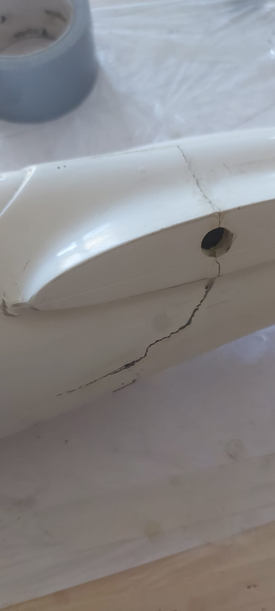

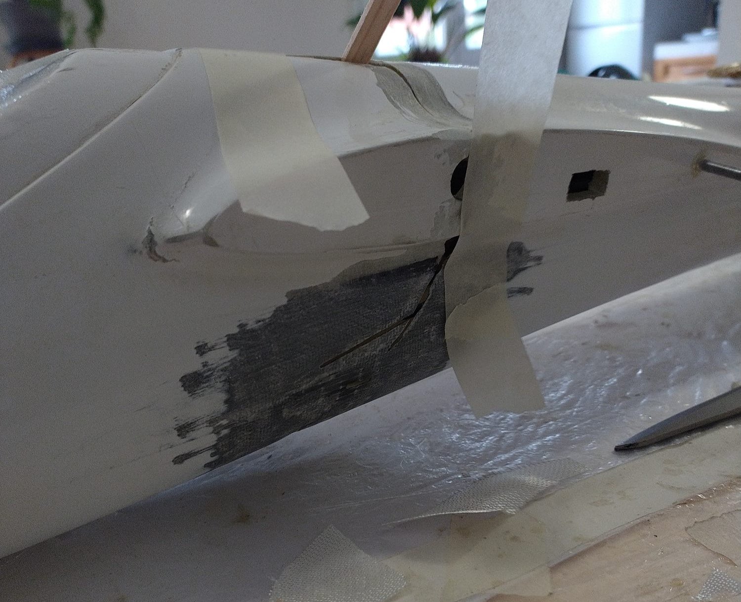

Découpage et alignement des plaies tant bien que mal :
1 décollage et ajustage.JPG (303.8 Kio) Consulté 1761 fois

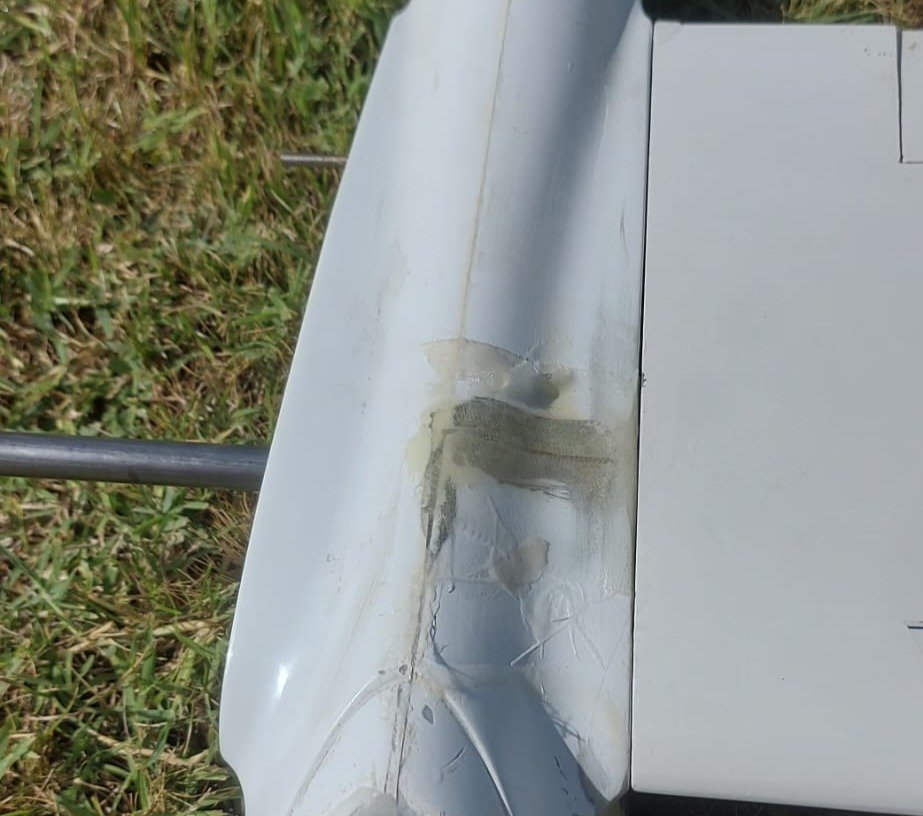

Après quelques heures de travaux, résultat potable :
finition en cours.jpeg (120.94 Kio) Consulté 1761 fois

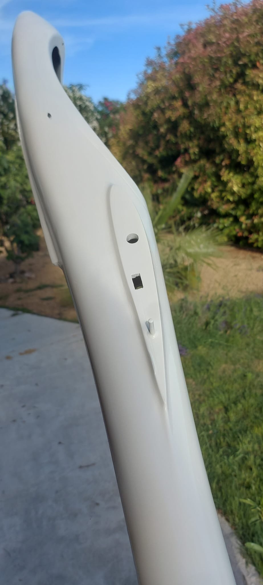

en cours 3.jpeg (374.26 Kio) Consulté 1761 fois
