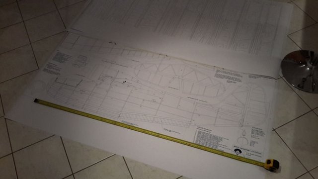

Pour 2018, est arrivé pour Noël un nouveau sujet avec son plan.
C'est encore une histoire d'oiseau maritime, comme l'Albatross qui lui succèdera dans les ateliers Grumman.
C'est de nouveau un plan du nouveau continent, en mesures impériales, tout balsa, bien qu'il existe un short kit américain, trop cher à faire venir en Europe.

Si cela intéresse un futur constructeur, j'ai le plan numérisé au 1/12 en pdf, il suffit de le faire imprimer à volonté à l'echelle voulue.
Pour moi c'est 4 feuilles A0 pour le plan (2 feuilles) et le plan des pièces (2 feuilles).
Encore merci aux services de Repro Rapide à Beziers.

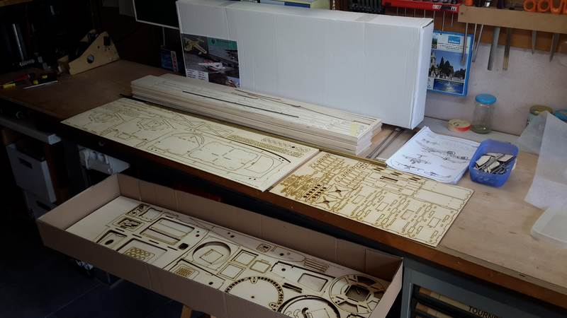

J'ai donc reçu ce matin le kit en provenance des Pays Bas.
Il est encore plus complet que je ne pensais avec tout le bois découpé laser, l'accastillage et surtout le train rétractable, les clés et leurs fourreaux,...
Il ne manque que les roues, le train arrière rétractable HobbyKing, les faux moteurs, la motorisation et l'électronique.
J'ai un beau puzzle, bien plus complexe que l'Andréas, à réaliser...

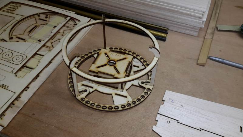

Finalement, après une plus profonde inspection, il y a du bon et un peu de mauvais dans ce kit.
Les planches de bois n'étaient pas reliées par du ruban adhésif dans la boite de transport, résultat des pièces se sont baladées à tout va.
Les accessoires métal, plastique, carbone n'étaient pas dans un pochon, le tout s'est violemment promener dans la boite

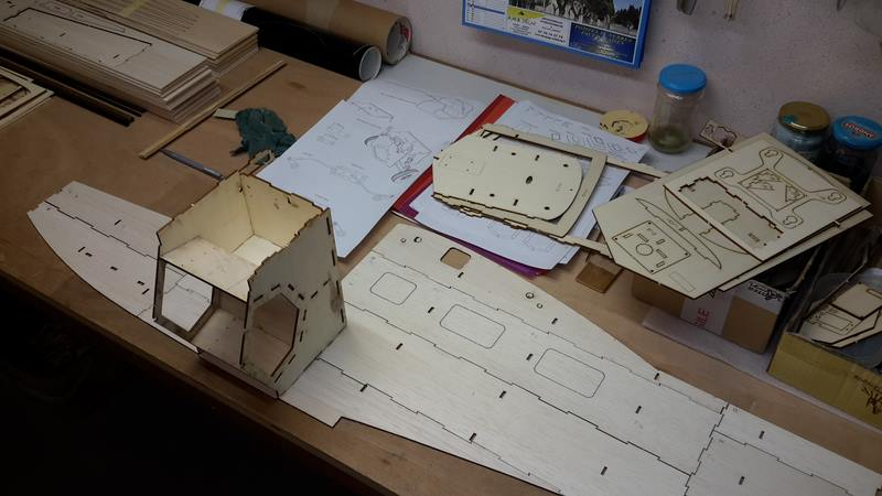

Les pièces en bois sont très bien découpées, chaque pièce a son numéro gravée, sur la notice les pièces sont répertoriées sur leur planche à chaque étape.
C'est un jeu de Lego, tout s'emboite parfaitement.
Le concepteur, Bart Lammerse a fait un joli travail.
J'ai monté et collé la boite centrale qui supporte le train.

Les flans sont un assemblage de balsa, sur la photo manque la structure en CTP qui reprends les efforts.
Voici la structure des gamelles moteurs montée à blanc pour voir quel moteur peut rentrer (16cm de diamètre chaque gamelle ! )
C'est prévu pour des Turnigy G10, impossible de trouver leur dimensions exactes, mais je préfère les Roxxy, les BL 35-48-05 vont faire l'affaire avec des Master Airscrew tripale 12x6.
20180402_220715 (Copier).jpg (243.87 Kio) Consulté 24413 fois

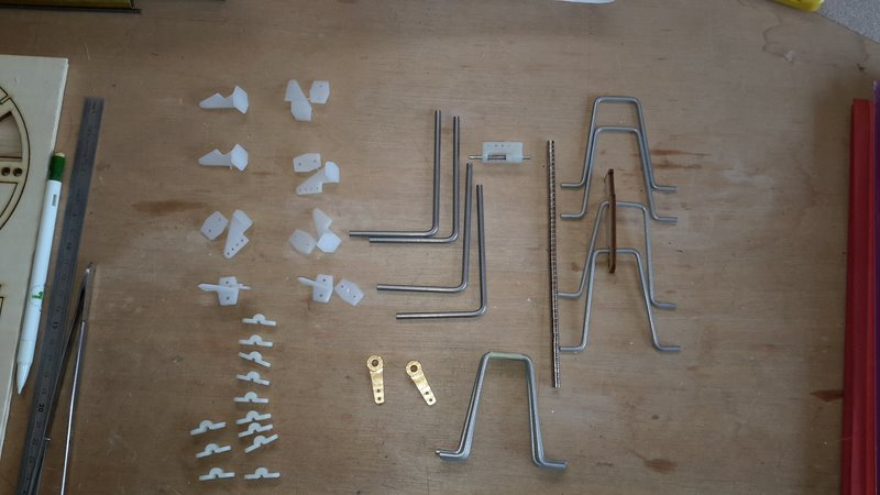

L'accastillage fourni est déroutant.
Il y a bien une fiche signée par le préparateur des pièces fournies, mais c'est du bidon.
Il m'en manque ou j'en ai de trop !
J'ai 2 jeux complet de jambage pour faire le train, 53 petits aimants sur 26 prévus, des cavaliers inutilisables pour les jambage, des tubes en cuivre manquant, une seule longueur d'un mètre de clé carbone en 8mm et son fourreau pour 2 systèmes de clé d’aile en 608mm de long chacun, aucune visserie.
Ce n'est pas la qualité germanique de nos AndREaS !
Bref, il me faut faire encore des compléments et/ou réaliser l'accastillage moi même.
Il y a des options dont je n'étais pas au courant, rien n'est indiqué sur le site marchand comme les faux moteurs, le train arrière rétractable (Hobby King), les cônes moteur.
Si quelqu’un a l'intention de faire une commande chez rc-europe, il faut s'attendre à du bon et du moins bon.

peut etre que tu peux envoyer un mail à Sébastiaan (en anglois) pour lui faire part de tes manques et de tes surplus.
Je croyais que les faux moteur thermo formés étaient dans le lot, comme sur le post de construction.
As tu les charnières déportées pour les volets? Les charnières laiton pour le verrouillage des jambages?
Si ils ont un problème avec le préparateur de kit, autant qu'ils soient au jus avant qu'un autre kit soit commandé chez eux...

Je viens d'envoyer un message à Sabastiaan pour le mettre au courant de mes déboires.
Surtout pour améliorer son service futur.
Je n'ai pas les charnières déportées pour les volets, achat prévu.
Celles que j'ai en stock me semble trop grosses
Pour les supports des jambages du train, je les réaliserais avec du tube laiton et de la plaque laiton, perçage comme sur le kit.
Pour le train arrière rétractable, c'est du Hobby King, pas disponible actuellement.
Sinon, je le ferai manuellement en le copiant sur le site.
