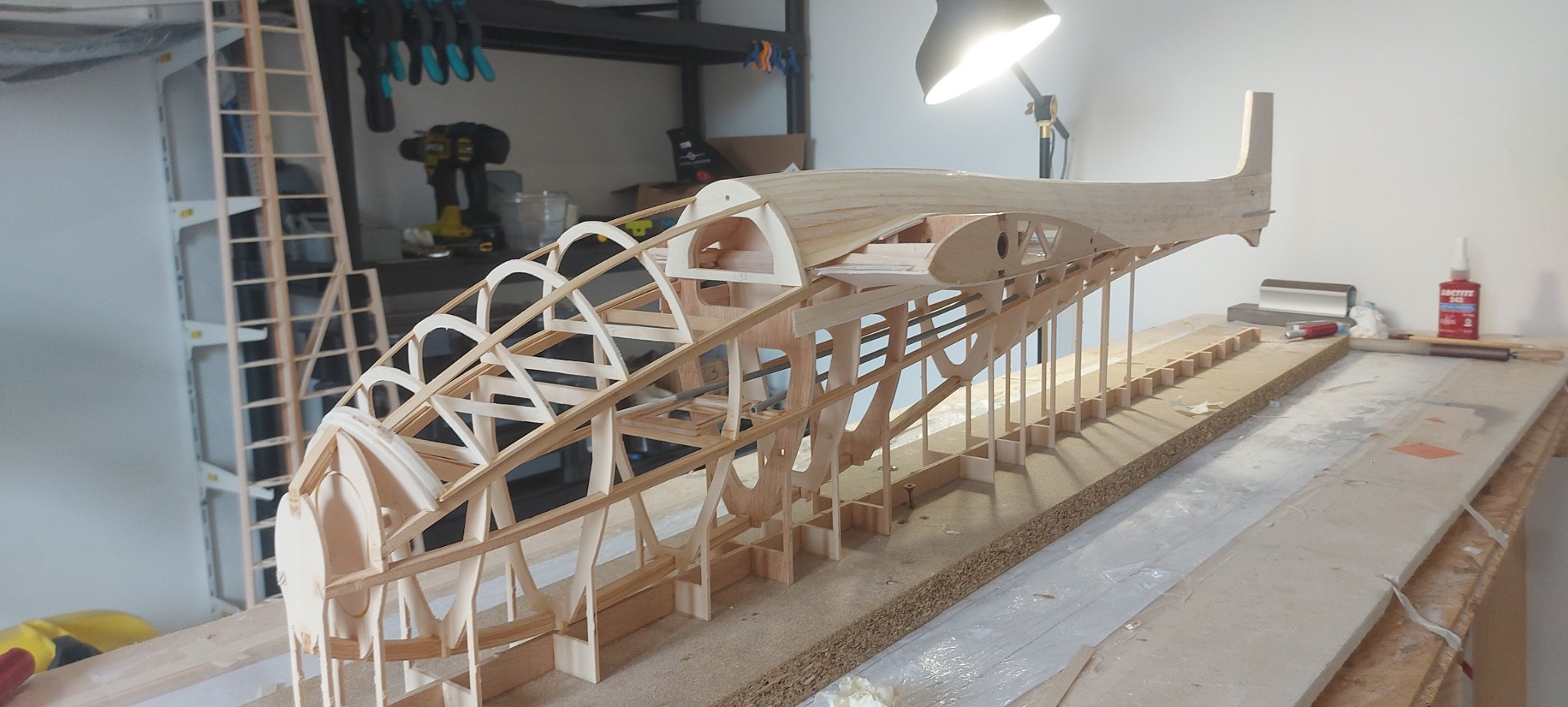

Après quelques mois de pause sur le Nemere, j'ai repris la construction.
fuselage 1.jpg (253.4 Kio) Consulté 1515 fois
Début de coffrage en petites lattes balsa de 15/10, le tout étant destiné à être stratifié.
fuselage 2.jpg (250.2 Kio) Consulté 1515 fois
Collage de la structure de la verrière

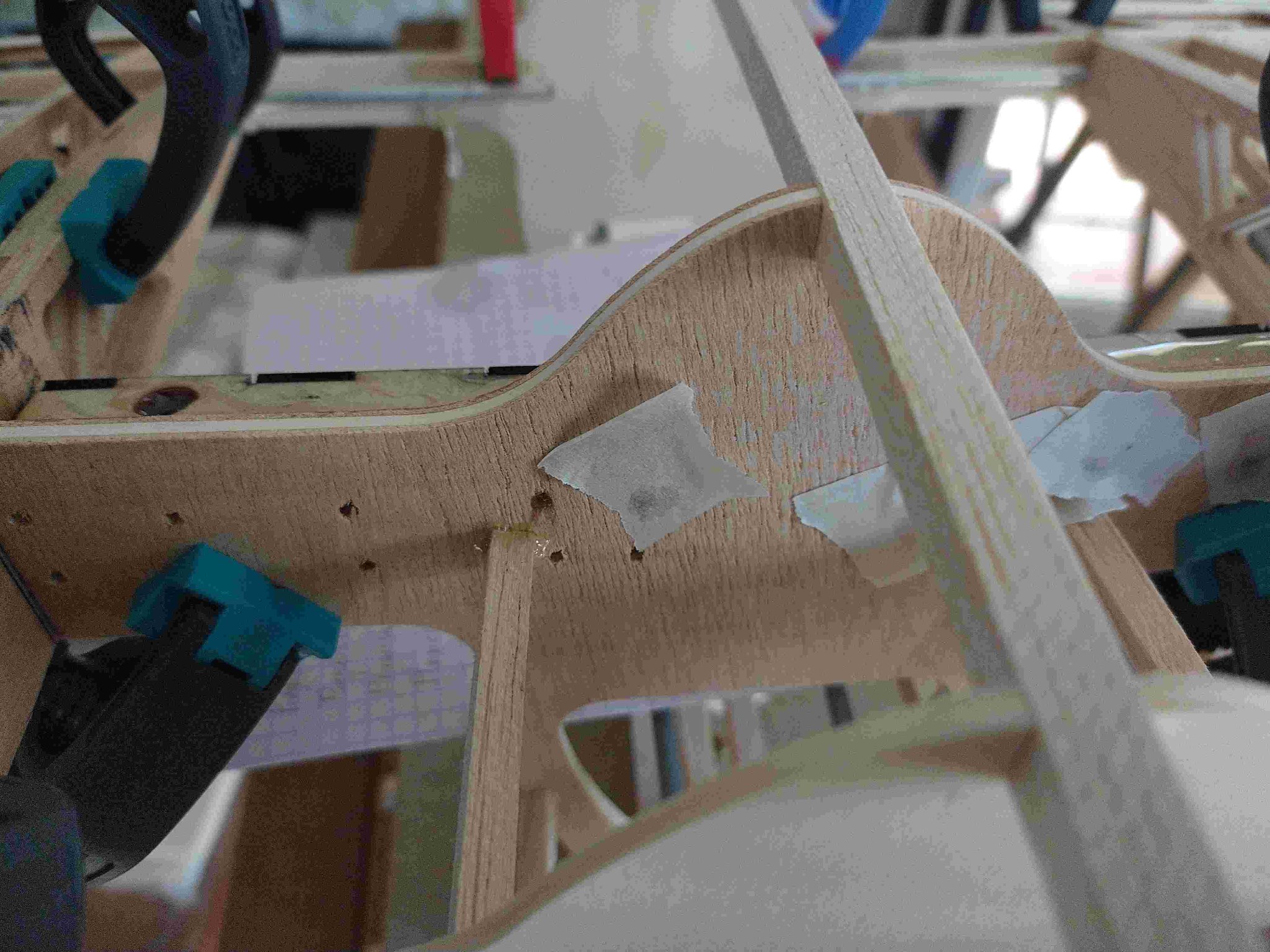

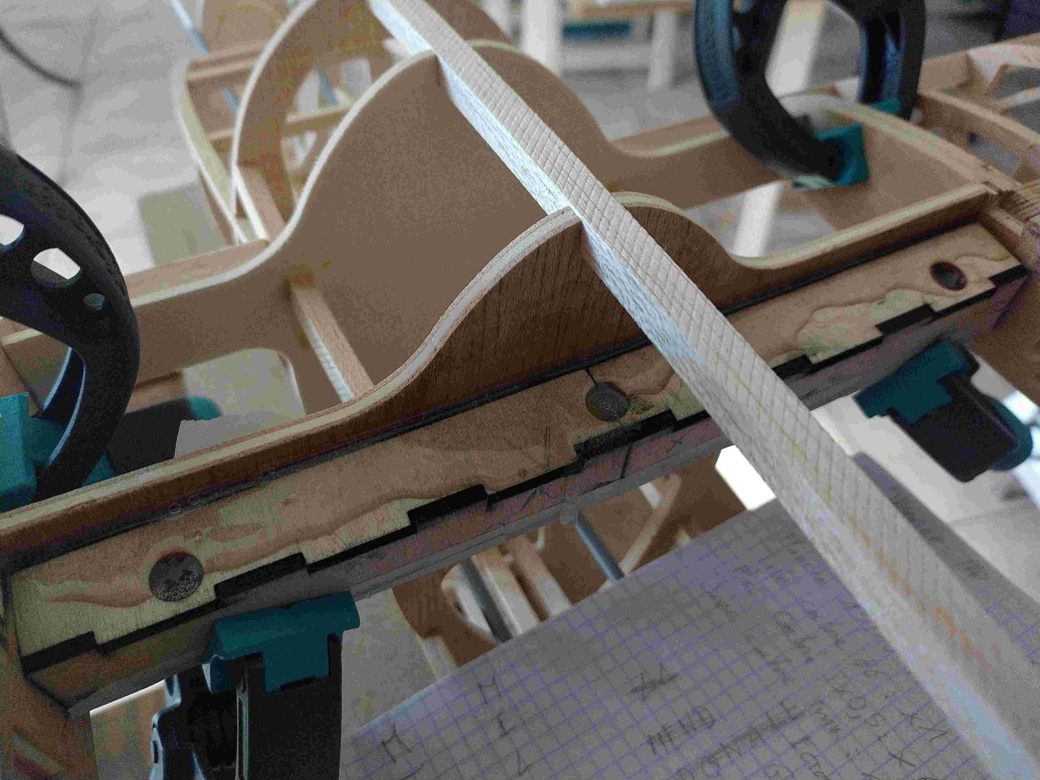

En attendant, ça latte, ça latte. Je pointe les lattes à la cyano sur les couples, puis je passe les joints à la résine aliphatique "superphatic aliphatic glue", qui pénètre bien vu qu'elle est très liquide.
Jeffl
Messages : 104
Re: PLaneur NEMERE
Message non lu par Jeffl » 28 juil. 2026, 08:56
Le lattage avance, avec les Karmans qui ont dû se faire prier un peu pour se mettre en forme. C'est quasi terminé et je suis relativement content. Mon expérience en la matière concerne plutôt le bordage de navires en bois, mais le principe reste le même. Je tâche dorénavant d'utiliser le moins possible d'épingles, en privilégiant quand c'est possible le scotch de masquage, qui fait moins de dégâts je trouve.

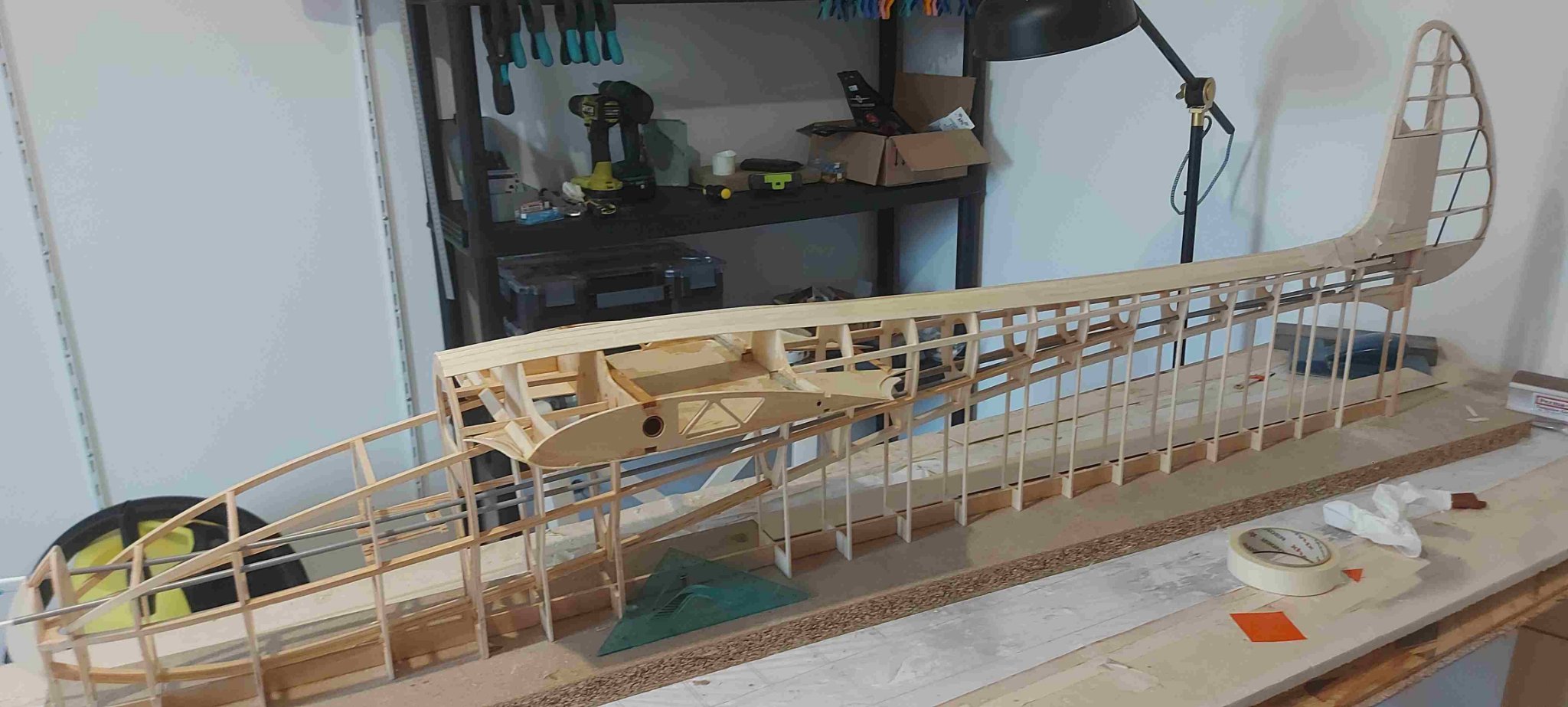

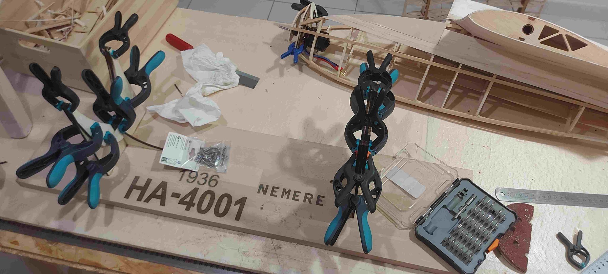

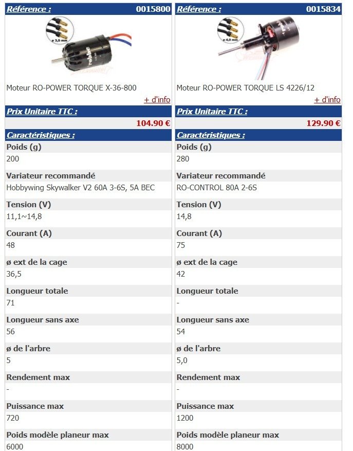

Quelques menues avancées sur le Nemere, qui a été démoulé de son chantier. J'ai reçu le moteur, et voici pour information le comparatif avec le moteur de l'Excel.
L'Excel fait 4.7 kg, et pour le Nemere j'espère un poids entre 4 et 5 kg. Dans l'Excel j'étais limité par la place, dans le Nemere j'ai pu mettre la taille au dessus. Toutefois le moteur de l'Excel correspond à ce que je lui demande, à savoir une remontée du trou quand les ascendances ont décidé de faire une pause.
Et on n'a malheureusement pas toujours un copain à qui jeter sa radio en disant : "bon ben il est là au fond vers le troisième rang de la parcelle N° 10 en partant du Nord, du vignoble du clos Romain (c'est un copain très bon airbnb) au fond de la combe des Crozes on le voit pas c'est normal c'est à cause de la peinture un peu fade démerde toi pour me le remonter s'il te plaît j'aime pas la rando par 38°C ".
Vu l'augmentation de puissance je compte pouvoir décoller de la plaine sans trop de soucis avec le moteur du Nemere.
EXCEL / NEMERE
comparatif moteur.jpg (92.61 Kio) Consulté 1047 fois
Je me suis longtemps gratté la tête mais j'ai dû me faire à l'évidence : la croix moteur est faite pour être installée avec un accès par l'avant. De ce fait j'ai fabriqué une autre cloison dans laquelle j'ai boulonné la croix, mais que je visserai par l'arrière. J'ai mis deux degrés vers le bas à la louche, on verra ce que ça donne.
Sur le Kranich je n'ai plus accès aux boulons de fixation, et au moteur il fait des loopings tout seul. Une fois qu'on le sait ça va, ça a un côté pimenté, mais je voudrais éviter ça avec le Nemere, et être en mesure de corriger l'incidence longitudinale du couple moteur (sans utiliser la tronçonneuse, je précise...).
Une fois les essais en vol validés je mettrai un plot de 6K en plus des vis, afin que ça ne bouge pas. Mais c'est intéressant, avec le Kranich et l'Excel le néophyte que je suis peut maintenant me faire une idée du temps d'utilisation du moteur à la pente : quasi nul. Donc une cloison moteur pas montée au béton armé ce n'est sans doute pas très gênant.
Car pardonnez mon manque de goût ou de culture, mais je suis éminemment victorien sur ce point là, la plaine m'ennuie...

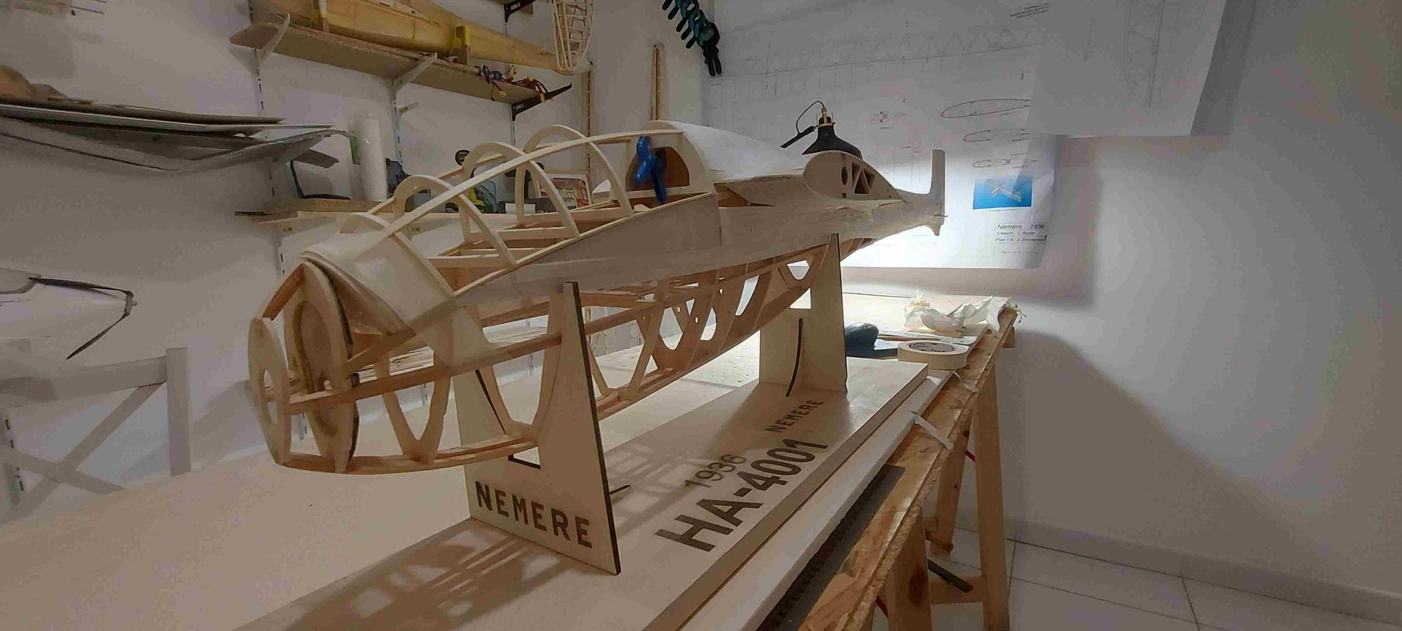

Petit intermède nécessaire à la bonne continuation des travaux, la fabrication d'un ber. Et d'ailleurs cela procure un peu de plaisir aussi, ce qui ne nuit pas, et combat la tendance actuelle qui consiste à niveler le pittoresque, l'incongru, et l'artistique au profit des sacro saints rendements et efficacité.
Tout ceci grâce à la machine du fameux P. C., qui quand on l'a chez soi devient un véritable poumon secondaire, on ne sait plus s'en passer....
Ber 1.jpg (204.92 Kio) Consulté 1047 fois
Ber 2.jpg (289.23 Kio) Consulté 1046 fois
Celui ci rend honneur aux aspirations olympiques de ce planeur.

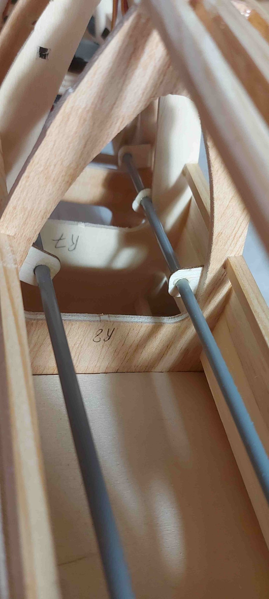

Avant de continuer le coffrage du fuselage, des pattes de fixation des gaines de dérive et profondeur ont été installées :
pattes maintien gaine.jpg (203.07 Kio) Consulté 1047 fois

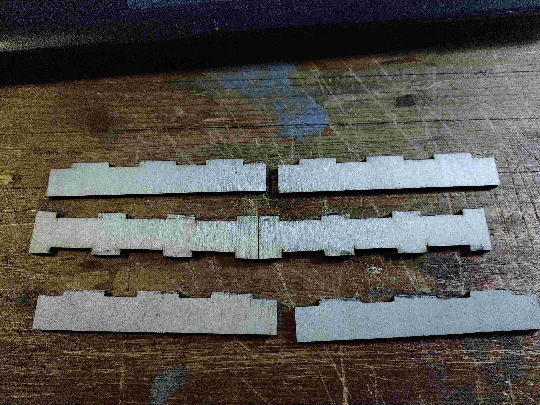

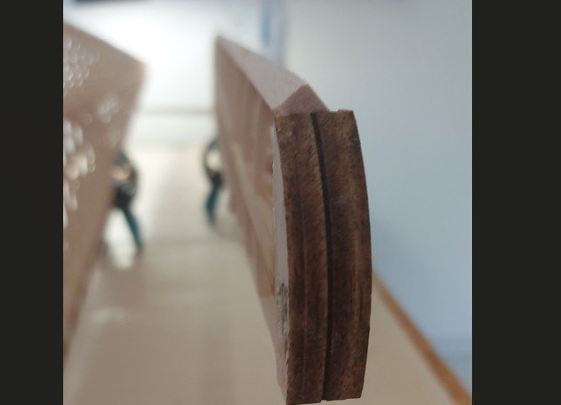

Ensuite je me suis attaqué aux ailerons, en commençant par les bords d'attaque, deux baguettes carrées de samba prises en sandwich par deux épaisseurs de balsa, avec la gaine au milieu qui participera aux charnières, comme sur la dérive. C'est poncé légèrement en trapèze, les nervures seront collées sur le bord le plus étroit, et à la fin le bord d'attaque sera arrondi.
10 section bord d'attque volets ailerons.jpg (111.9 Kio) Consulté 843 fois
9 bord d'attaque ailerons volets.jpg (234.76 Kio) Consulté 843 fois
Un truc que j'ai découvert sur le blog de Chris Williams, l'auteur du plan du Petrel, on voit ça en bleu sur cette photo : c'est une bande de papier à poncer 120 collée sur une planche de balsa de 10mm d'épaisseur et de 60cm de long. C'est super comme cale à poncer sur des grandes pièces qui doivent être bien droites, comme un bord d'attaque d'aile, par exemple.
Les saumons d'ailerons ont été faits comme les saumons d'ailes, une âme de ctp de 8mm et du balsa autour :
11 saumons ailerons.jpg (181.76 Kio) Consulté 843 fois

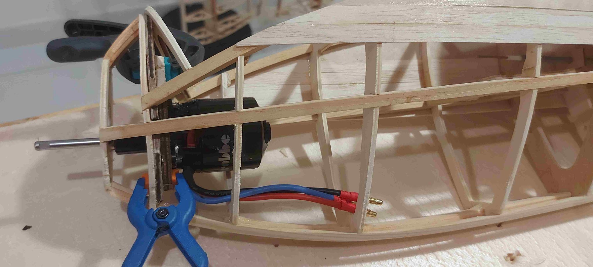

Le moteur est positionné pour pouvoir faire le nez :
17 moteur.jpg (136.23 Kio) Consulté 841 fois

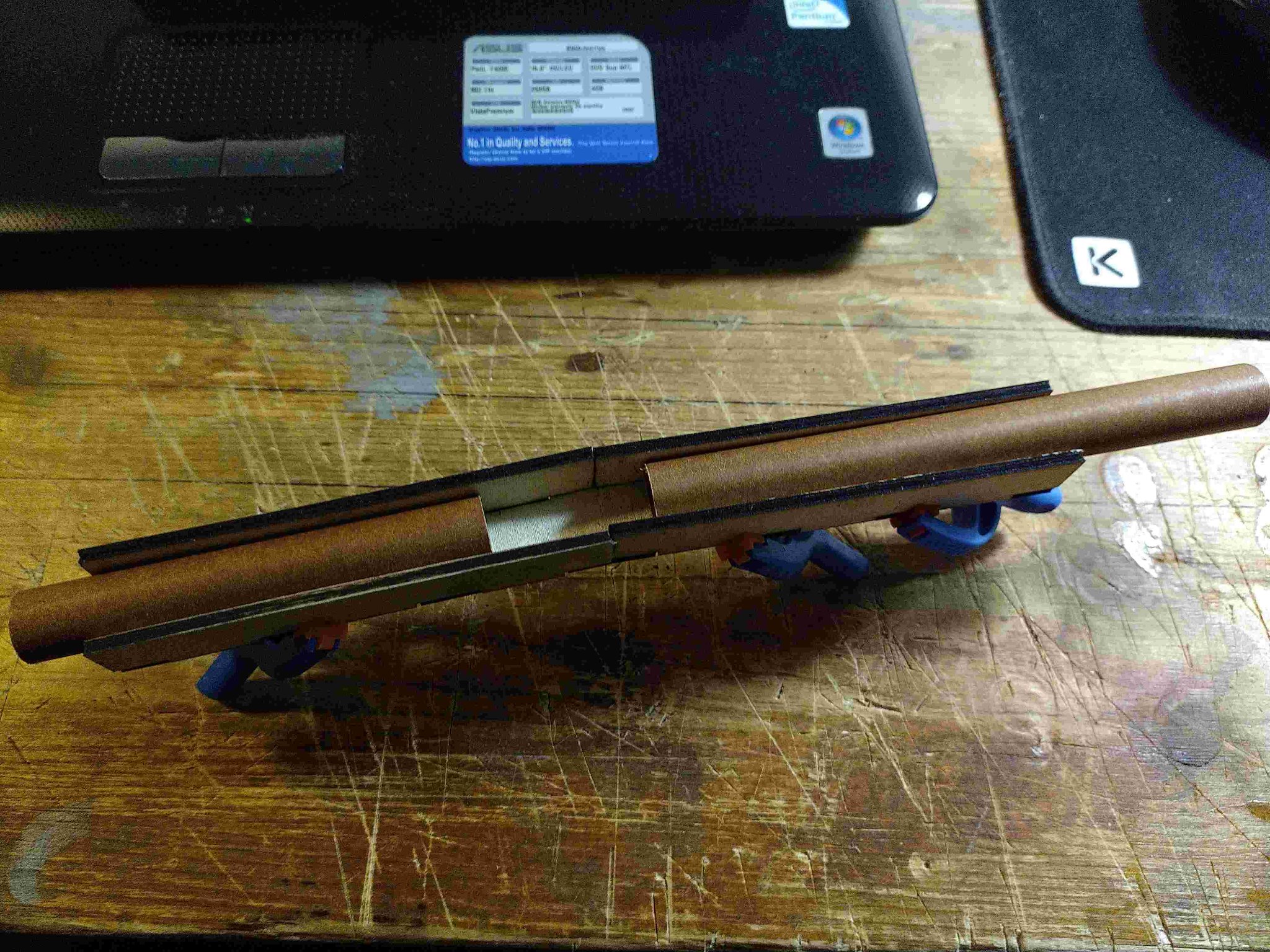

Voici la suite de la construction de l'aileron gauche pour test robustesse et rigidité. J'ai d'abord collé coffrage intrados et extrados sur bord d'attaque et bord de fuite, et ensuite inséré les nervures :
1 aileron.jpg (274.88 Kio) Consulté 720 fois
2 aileron.jpg (187.05 Kio) Consulté 720 fois
3 aileron.jpg (266.14 Kio) Consulté 720 fois
4 aileron.jpg (205.14 Kio) Consulté 720 fois
Conclusion : c'est très (sûrement trop :)) costaud ! Cependant ça ne me paraît pas excessif niveau poids, donc je continue sur ce principe pour l'autre aileron et les volets.

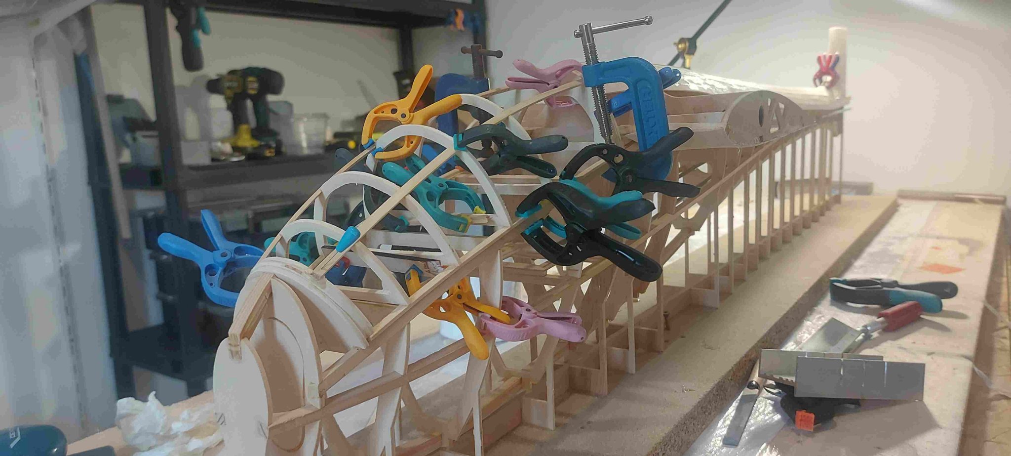

Pendant ce temps-là le coffrage des ailes côté emplantures continue, avec la technique des cubis qui est un très bon conseil, merci :

J'ai commencé à stratifier l'intérieur du cockpit au 100gr/m2 pour le rigidifier et ensuite enlever un peu de structure latérale :
7 strat cockpit 1.jpg (150.94 Kio) Consulté 720 fois

Une fois sec j'ai découpé les traverses, et fait un lamellé collé de lattes de pin pour renforcer le bord :
12 lamellé bord cockpit 1.jpg (170.39 Kio) Consulté 716 fois
13 lamellé bord cockpit 2.jpg (178.6 Kio) Consulté 719 fois
Ca m'a ensuite permis de dégager de l'espace en enlevant du bois maintenant inutile :
14 cockpit ouvert.jpg (208.54 Kio) Consulté 719 fois
15 vue de l'avant.jpg (189.47 Kio) Consulté 719 fois

Quelques avancées sur le Nemere. Construction des volets suivant la même méthode :
1 volet.jpg (254.29 Kio) Consulté 396 fois
2 volet.jpg (265.57 Kio) Consulté 396 fois
3 volet.jpg (205.76 Kio) Consulté 396 fois

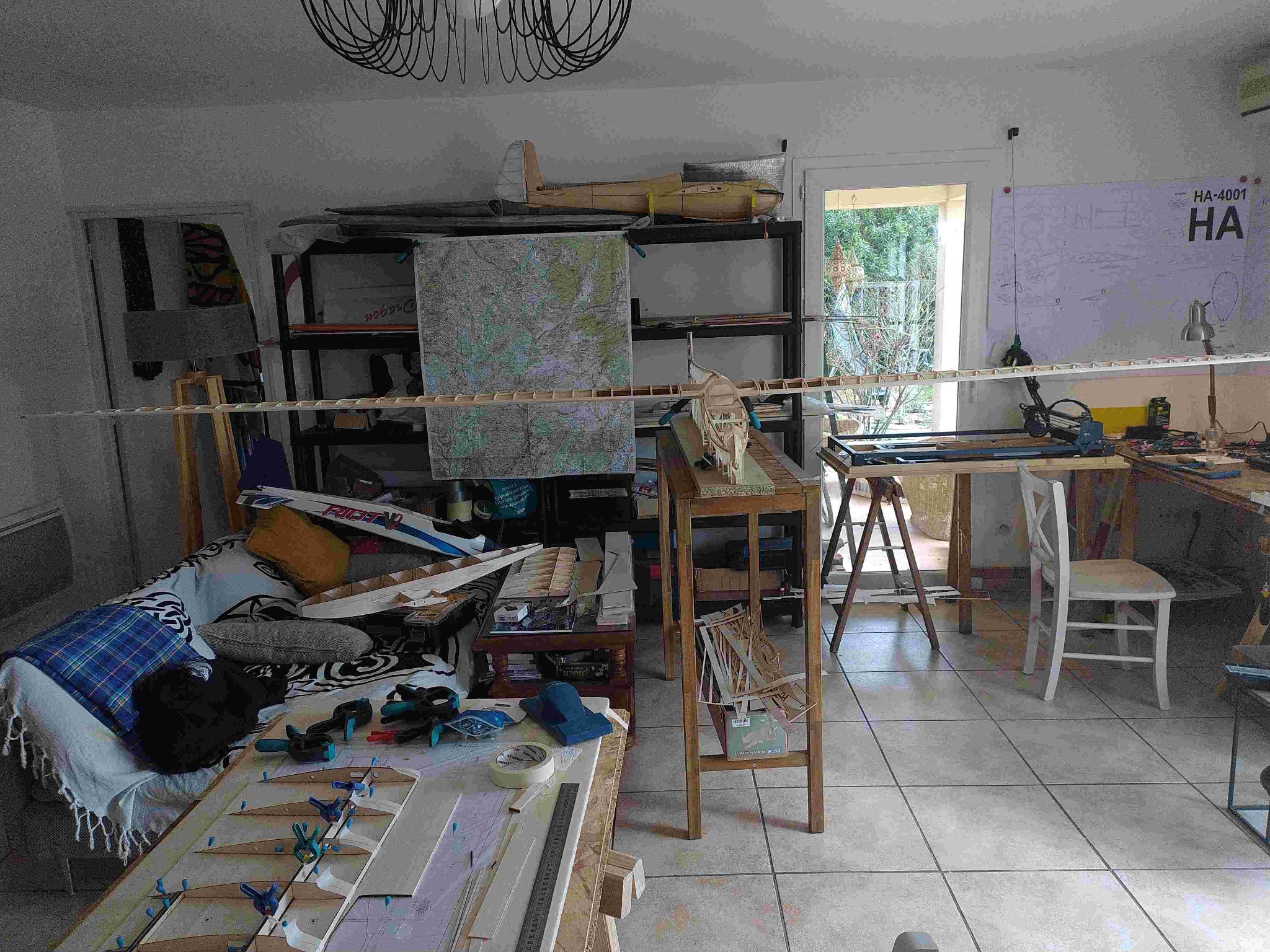

Une petite vue de la structure des ailes terminée :
6 volets et ailerons.jpg (236.17 Kio) Consulté 396 fois
8 volets et ailerons 2.jpg (144.59 Kio) Consulté 396 fois
4 ailes.jpg (257.85 Kio) Consulté 396 fois
J'ai fait une suspension pour pouvoir régler le centrage :
5 suspension centrage 1.jpg (257.76 Kio) Consulté 396 fois
6 suspension centrage 2.jpg (255.9 Kio) Consulté 396 fois
11 suspension centrage 2.jpg (177.1 Kio) Consulté 396 fois
Et une petite mise en croix ce matin :
7 entier 1.jpg (210.57 Kio) Consulté 396 fois

Pour le collage méthode cubi, il faut qu'ils soient remplis aux 2/3 pour un bon plaquage...
Pas plus.
Jeffl
Messages : 104
Re: PLaneur NEMERE
Message non lu par Jeffl » 08 sept. 2026, 07:56
Ca marche, Pierre.
Effectivement ils sont trop remplis, je vais les dégonfler un peu.
Petite question pour ma suspension de centrage : ça vous paraît correct sur le principe? Ce ne sera pas d'une précision micrométrique, certes.
Messages : 3132
Re: PLaneur NEMERE
Message non lu par Chamy34 » 08 sept. 2026, 09:25
Souvent le centrage est à proximité de la clé d'aile.
Et la pièce qui sert à faire le centrage par suspension est prise en sandwich entre l'aile et le fuselage.
P3091490 (Copier) (1).JPG (165.91 Kio) Consulté 369 fois
Il faut un point précis pour le centrage, ça ne peut pas être toute la corde de l'intrados. Il faudrait que tu rajoutes un picot entre l'aile et ton outil. idéalement tu glisses un tube de stylo Bic entre l'aile et ta matrice de suspension
