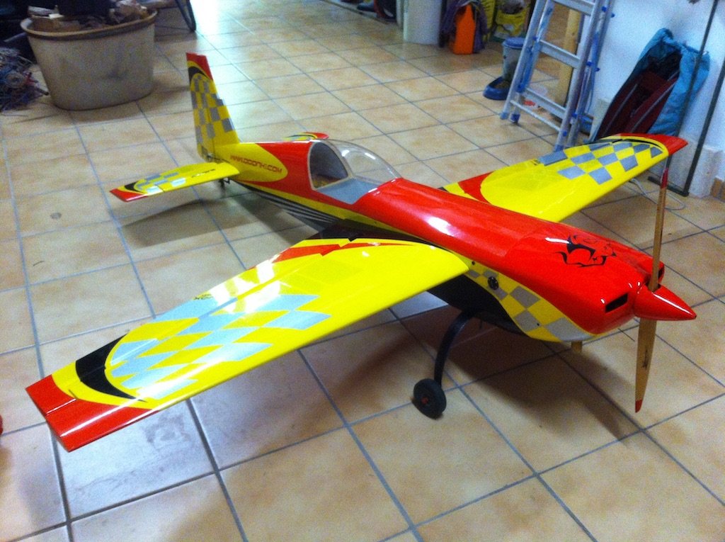

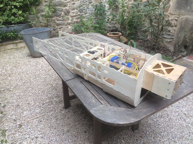

En avril 2017, je rachète son Extra 330 de chez PilotRc à Cyril entre les mains duquel il a volé sereinement.
Tout content de reprendre les Ptit gros, je le photographie dans ma remise avant de le mettre en vol.

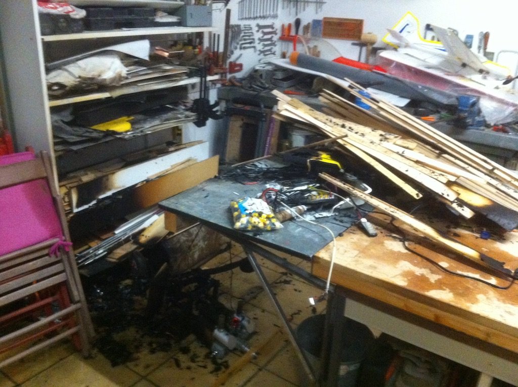

Comme il n'y avait qu'a mettre un récepteur dedans, je décide de le préparer le vendredi soir pour pouvoir voler le week-end, je monte donc mon récepteur dedans et constate que les batteries sont maintenues par des colliers rilsan.
Je n'aime pas trop ce système mais bon, on verra ça la semaine prochaine!
Première erreur : "ne jamais remettre à demain etc, etc" C'est bien vrai ma bonne dame !
Comme mon bidon d'essence est presque vide, je fais le plein du réservoir, à y être ! Deuxième erreur !
Et je mets en charge les batteries pour être sûr.
Pendant que ça charge, je bricole et monte au premier chercher un truc.
A peine arrivé, ma compagne me fait remarquer que "ça sent une drôle d'odeur". Je redescend en trombe pour constater qu'une fumée noire va de 1m sol jusqu'au plafond à 3m, et qu'il y a une lueur dans le fond, derrière mon Trafic. Je n'ai que le temps de tirer le tuyau d'arrosage et d'éteindre le feu.
NB: Je précise que je charge toujours les lipo à 1C et que je reste à côté, ayant déjà eu un début d'incendie sur mon bureau avec une lipo 460mA en 2s qui n'avait que 3 charges!
Messages : 292
Re: Extra 330 retour d'expérience
Message non lu par mitch » 19 avr. 2020, 17:10

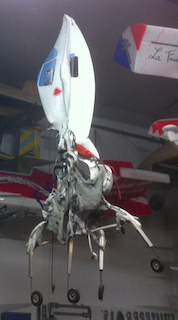

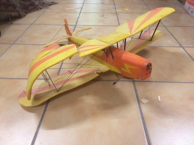

Résultat des courses :
L'Extra détruit, mon stock de balsa en partie brulé, mon petit Stampe passe le tonneau sans problème désormais :lol:
mon Snecma Atar coléoptère aura du mal :lol:
Capture d’écran 2020-04-19 à 16.52.47.png (146.42 Kio) Consulté 13673 fois
Et j'en passe, sans compter la remise en état de la remise et le nettoyage complet du Trafic.
Imaginez si j'avais mis en charge sans surveillance! Plus de maison. : :x
Ceci pour remettre une couche sur un sujet que tout le monde connait, à savoir la dangerosité des lipo lors de leur recharge.
Depuis, je reste à côté, j'ai un sac de charge, une sonde de température et suis prêt à sauter sur mon chargeur au moindre problème! :mrgreen:≈ mais ne suis jamais tranquile!

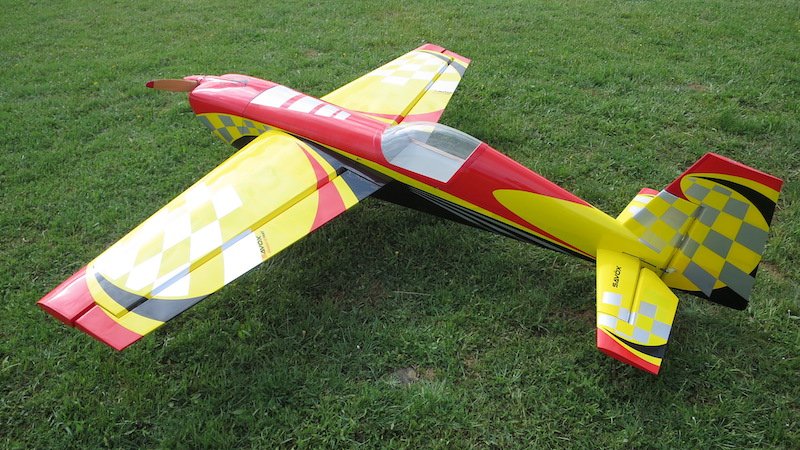

Ce n'est qu'un an plus tard, après avoir commandé un nouvel extra que j'ai pu enfin le faire voler. :D :D
Messages : 292
Message non lu par mitch » 19 avr. 2020, 17:40

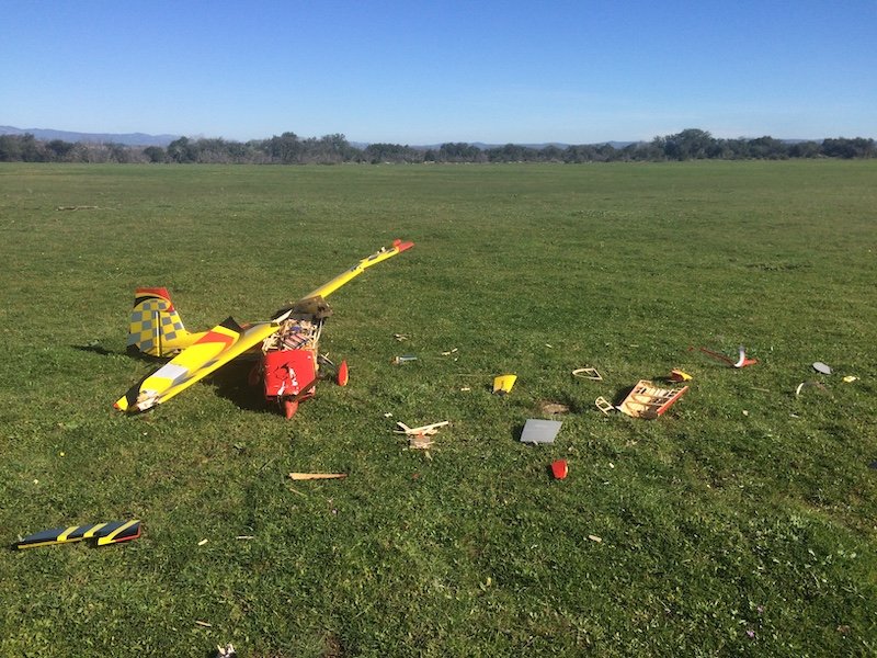

C'est un modèle super et je me suis régalé de voler avec jusq'au 20 février dernier où, à force de faire des huit tranche en pensant à autre chose, faut être truffe quand même ! la planète l'a sauvagement attaqué :o
Le côté positif, c'est que le moteur n'a rien, la dérive, une demi profondeur et le train sont intacts, je chercherai des pièces détachées sur internet!

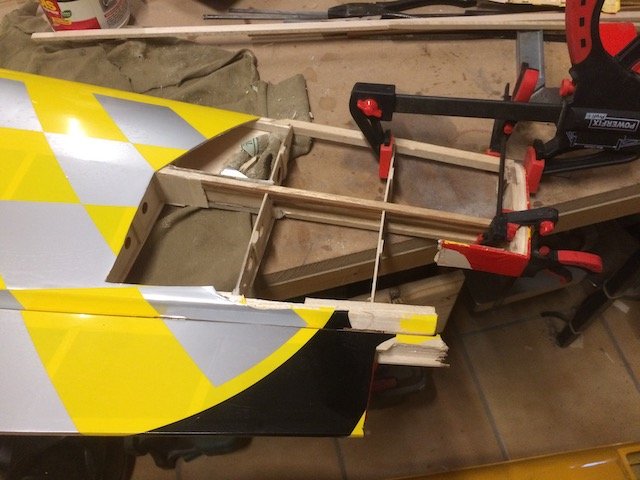

Bon, tout compte fait, où je ne trouve pas de pièces d'occase ou les pièces neuves sont hors de prix.

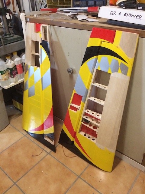

Comme c'est un fagot de bois, et qu'on est confiné, autant réparer le bestiau !
Les ailes en premier, réparation
IMG_1932 2.JPG (70.33 Kio) Consulté 13669 fois
et coffrage
IMG_1956 2.JPG (72.24 Kio) Consulté 13669 fois

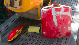

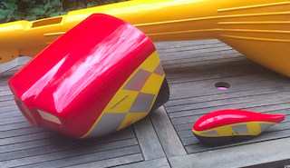

Au tour du fuselage maintenant :
d'abord, pétassage du capot moteur :
Capture d’écran 2020-04-19 à 17.57.01.png (177.61 Kio) Consulté 13669 fois
et peinture:
Capture d’écran 2020-04-19 à 17.58.36.png (169.95 Kio) Consulté 13669 fois

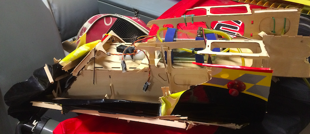

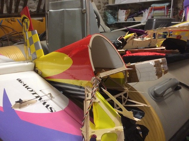

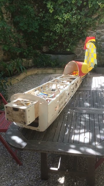

Quand au fuselage lui même, ça va être plus long !
IMG_1934 2.JPG (74.9 Kio) Consulté 13669 fois
Capture d’écran 2020-04-19 à 18.03.24.png (475.9 Kio) Consulté 13669 fois
Messages : 292
Message non lu par mitch » 19 avr. 2020, 18:18

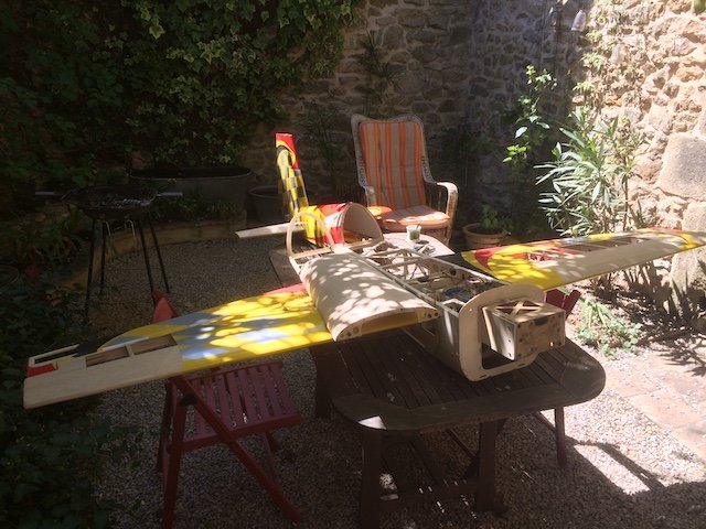

Heureusement que j'avais acheté une plaque de ctp de 3mm avant d'être confiné, cela m'a permis, grâce à la scie à chantourner, de refaire les flans et les pièces cassées du fuselage en m'inspirant des restes.
Messages : 292
Message non lu par mitch » 19 avr. 2020, 18:25
Une fois les flans et le dessus assemblé, l'Extra était tout content de retrouver sa queue! :D
Messages : 292
Message non lu par mitch » 19 avr. 2020, 18:26
Assemblage pour vérifier que tout va bien avant entoilage :

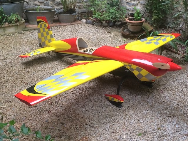

Et entoilage :
Ahhhh, ça fait du bien de le retrouver :D :D :D

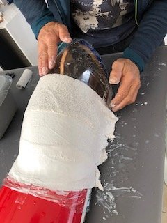

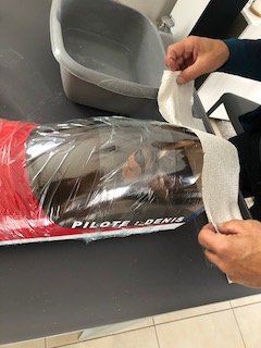

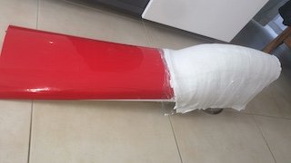

Mais il ne manque que la bulle pour pouvoir revoler, heureusement que mon frangin à le même Extra
Capture d’écran 2020-04-19 à 18.33.51.png (149.46 Kio) Consulté 13668 fois
et que Frank m'a donné l'idée de faire l'empreinte femelle pour le moule avec des bandes de platre qu'on trouve en pharmacie. :lol:

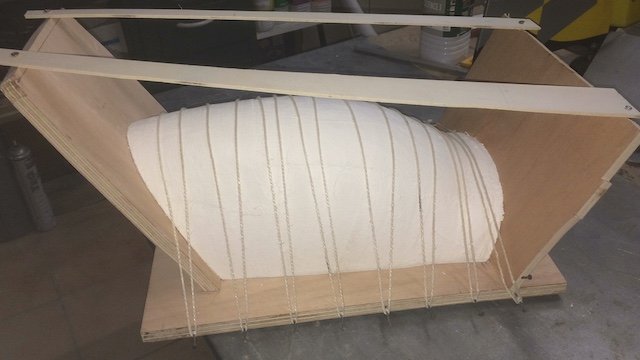

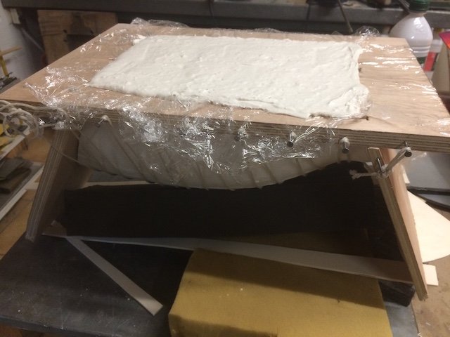

Comme il pleut, (rien à voir avec le confinement :) ), j'en ai profité pour avancer le moule de la bulle :
Support pour la partie femelle
Moule bulle1.JPG (38.49 Kio) Consulté 13630 fois
Et coulage du plâtre
moule bulle 2.JPG (53.67 Kio) Consulté 13630 fois
vu la quantité de matière, je ne sais même pas quand ça sera sec.
