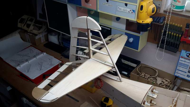

J'ai attaqué les empennages.
C'est du léger mais tout s'emboite parfaitement.
J'utilise de la cyano Zap très fluide. Elle colle super bien, voire trop. Mes feuilles de protection en polycarbonate n'ont pas résisté.
J'ai tenté sur une plaque de verre et j'ai retrouvé ma dérive collée au verre :x
Seule solution, tout épingler pour immobiliser les pièces, mettre du ruban adhésif entre le verre et le balsa et infuser la colle.

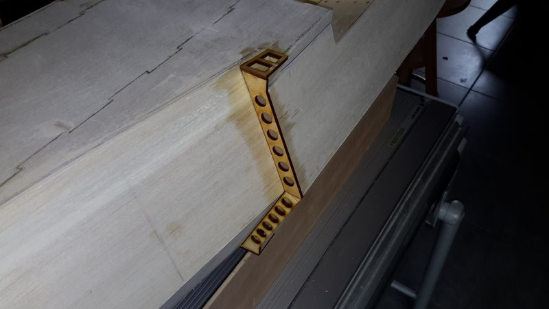

C'est un système pour installer le jeu de batteries tout en pouvant facilement l'avancer ou le reculer rapidement. Facile pour régler le centrage ou utiliser des jeux de batteries différents en poids.
Dans l'avant du fuselage, il y a une échelle avec des trous rectangulaires

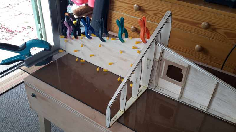

Après mure réflexion, je coffre entièrement les parties fixes du stabilisateur et de la dérive.
Cela me semble plus facile à faire et aussi lourd qu'une version partiellement coffrée avec Diacov + peinture.
Pour coffrer j'ai fait le tri par le poids des planches en balsa 1000x100x1,5 mm fournies dans le kit .
Cela va de 18 à 38 gr la planche !
Le saumon est maintenu entre 2 équerres pour ne pas vriller le stabilisateur.

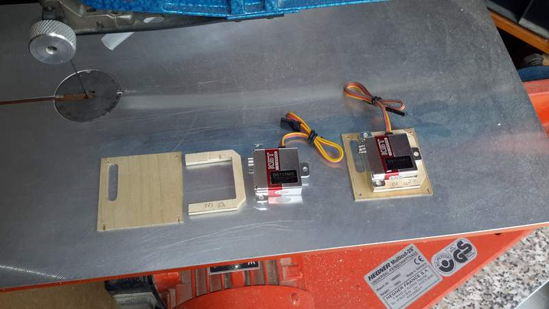

Le trou à droite est la place pour le servo de profondeur monté sur une platine amovible

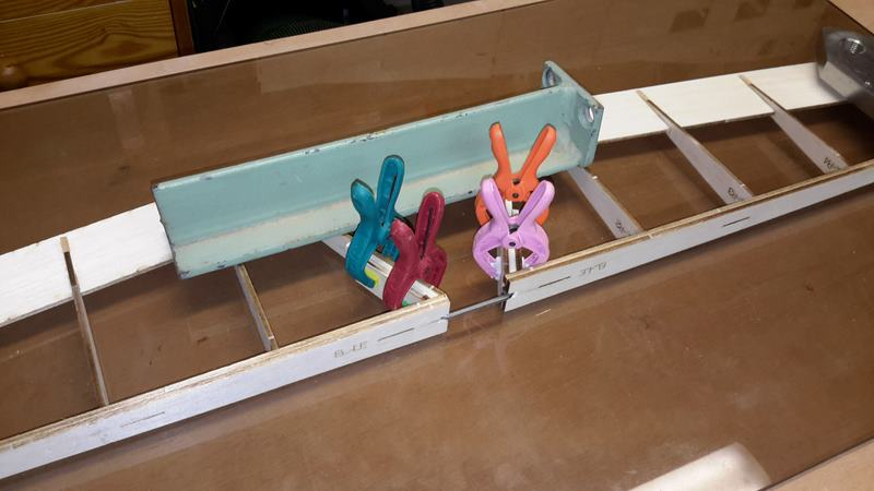

Réalisation de la jonction des 2 volets du stabilisateur par une corde à piano.
J'avais pensé à 2 servos, un pour chaque volet, mais version trop lourde ( et coûteuse ).

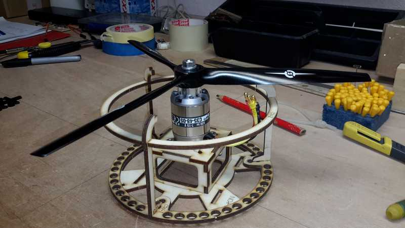

Montage des gamelles moteur.
Le coffrage en balsa n'a pas posé de soucis, le plus délicat est de poncer à la forme l'arrondi de l'entrée.

Fin des flotteurs
20180912_162643 (Copier).jpg (199.62 Kio) Consulté 13127 fois
Coffrage des intrados des ailes
20180913_230545 (Copier).jpg (237.81 Kio) Consulté 13127 fois
Maintenant, il faut installer les servos et faire l'articulation des volets, les renforts pour de la fixation des flotteurs,...
20180916_105532 (Copier).jpg (180.41 Kio) Consulté 13127 fois
Pour l'anecdote, comme il n'y a pas de plan, le montage des ailes à la cyanolite se fait en "l'air".
Cela n'a pas loupé, l'aile gauche n'était pas bien perpendiculaire aux clés, elle ne se plaquait pas jute sur le flanc du fuselage.
Lors de collage du coffrage d'intrados, j'ai dû remettre droit l'ossature de l'aile à l'aide d'un cadre de contrainte.
C'est mieux maintenant mais il reste un petit jour entre l'aile gauche et le fuselage.

L’installation des servos aileron et volet est terminée
20180922_163249 (Copier).jpg (220.25 Kio) Consulté 13088 fois

Début du coffrage des extrados
20180928_213707 (Copier).jpg (230.33 Kio) Consulté 13076 fois

On attaque les nacelles moteurs.
L'arrière du fuselage n'est pas fermé, dans l'attente de la mise en place du train arrière rétractable commandé chez HB.
