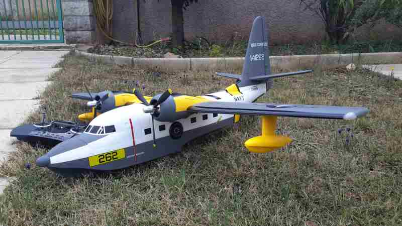

Fin de l’énigme du carton devant chez moi arrivé le vendredi 5 avril.
Et voilà, j'ai craqué sur un presque nouveau modèle, mais je ne suis pas le seul.
Jean l'avait repairé, j'ai dévoré toutes les vidéos et forum existant.
https://www.rcgroups.com/forums/showthr ... -Albatross
C'est exactement le truc qui me manquait, un petit modèle pour se détendre entre deux vols d'un plus gros hydravion.
C'est tout à fait le genre de modèle hydravion club que nous cherchions.
Le budget est serré, tout est inclus dans le kit, ne manquent que le récepteur 7 voies minimum et une batterie 4S de 2200 à 4000mA.
Suite à l'annonce d'une petite promo de lancement chez HK, je me suis décidé dans l'urgence.
Je vous conseille vivement de lire le forum ci dessus, on y apprend beaucoup sur le montage et les petits défauts rencontrés par la communauté internationale.
Pour ma part, voici ma petite expérience.
Premier truc, gaffe aux coups d'ongle involontaires, cela marque la mousse assez facilement.
Gros soucis, le verrouillage des ailes sur le tronçon central à l'aide de vis dans des inserts. On arrive difficilement à mettre ces vis, j'ai dû poncer légèrement la mousse, retravailler le taraudage des inserts métalliques. C'est rentré, mais je ne le démonterais pas, l'aile restera en un seul morceau pour le transport ( envergure 1620mm ).
Remarque, toute la visserie inox est fournie et est au pas métrique, rien d'exotique.

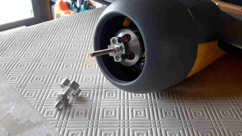

Les moteurs possèdent des supports d'hélice style HK, mais si on casse la vis M4, pas de soucis, les supports bien plus costaux trouvés chez les moteurs Roxxy s'adaptent sans problème. Il faudra seulement reprendre l'alésage de l'hélice.
Autre gag découvert sur le forum, les cônes de verrouillage des hélices possèdent encore la "carotte" de moulage dans la partie creuse. Dans mon kit, un des cône n'était pas bon, Dremel et petite fraise viendront à bout de cette excroissance mauvaise pour l'équilibrage.
Attention de bien visser ces cônes, la fin est sur du plastique pour effet anti desserrage.

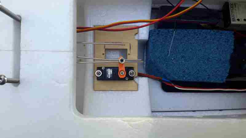

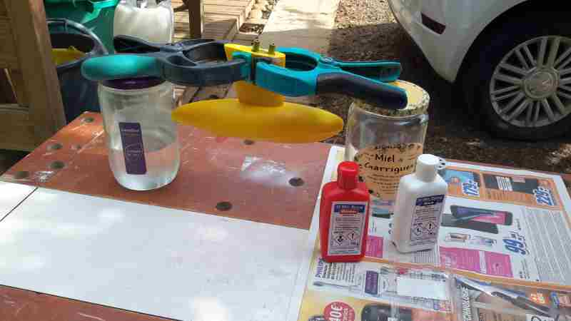

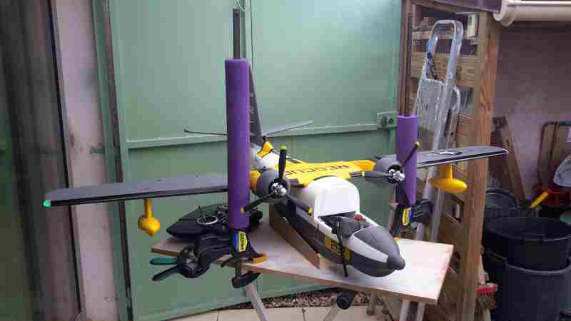

Autre petit soucis, le montage du stab et de la dérive. C'est du collage et verrouillage par 2 vis très fine, longues, à insérer dans des puits étroits.
Je n'ai pas osé faire le montage démontable, seulement fixé par les petites vis, c'est trop risqué.
Pour le collage j'ai utilisé de l'époxy 30mn, me laissant le temps de mettre ces fichues vis dans leur logement.
Et pour mettre les vis, j'ai employé un long tournevis (15cm ) avec en bout un morceau de durite pour maintenir provisoirement la vis.
Plus facile à dire, mais beaucoup plus long et délicat à faire ( je ne vous fais pas part des jurons...)

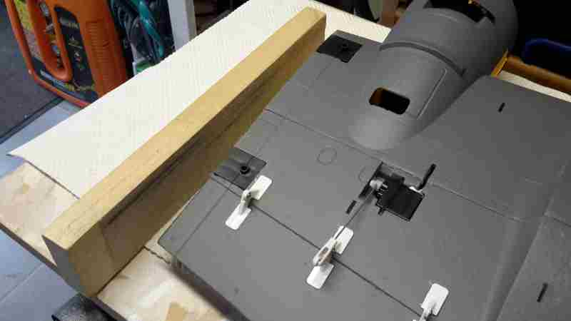

Pour la commande mécanique des 1/2 stabs, j'ai un peu tordu les tiges métal pour diminuer les efforts et mieux les présenter sous la vis de blocage du domino, servo du bas. Le servo du haut est la commande du gouvernail. Je l'ai laissé en place pour le moment, voir en essai dans l'eau. Ce gouvernail est assez disgracieux, beaucoup l'ont démonté, récupérant le servo pour dédoubler la commande de profondeur.

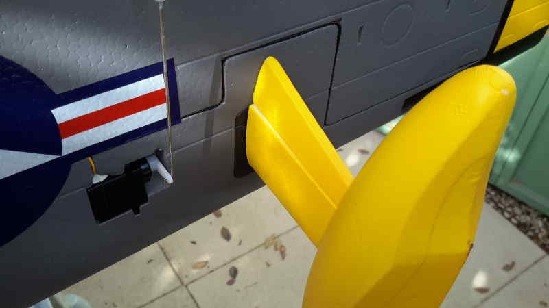

Comme l'avion peut aussi décoller dans l'herbe, ce gouvernail doit protéger le fond arrière du modèle. La partie avant des fonds est en plastique dur.

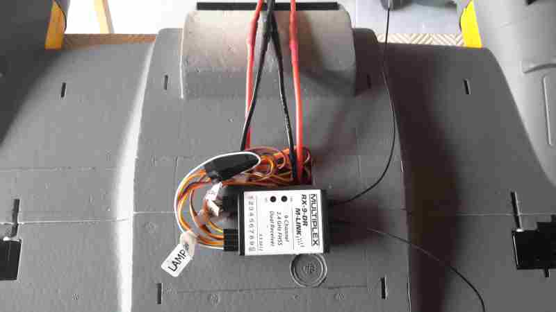

Installation du récepteur sous le tronçon central, comme sur mon autre Albatross. Seul la commande de profondeur et dérive est à raccorder sur le récepteur.

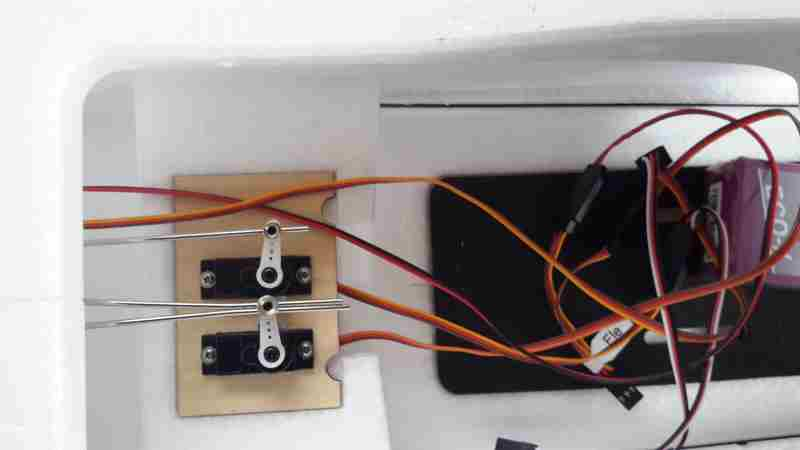

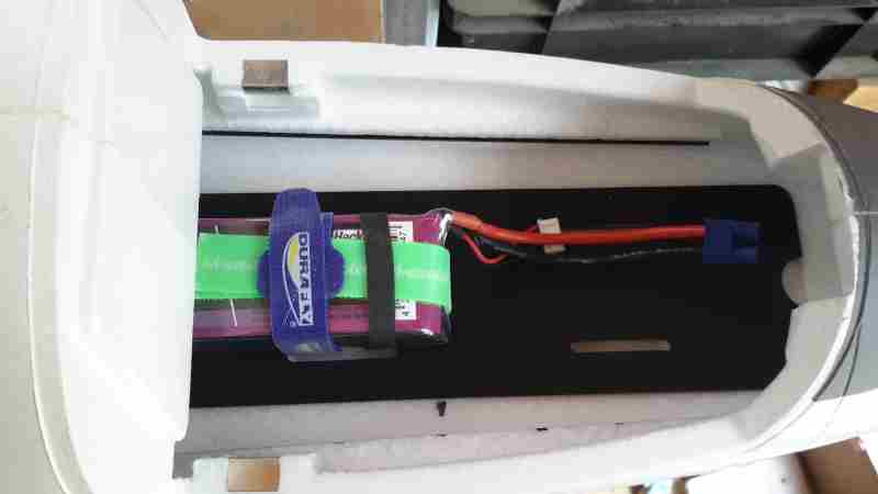

Nouvelle petite modification sur la fixation de la batterie.
A l'origine la batterie est fixée sur une planche en bois recouverte d'une mousse noire dure à l'aide du velcro passé dans des lumières de cette planche.
Hors les lumières sont plus large que le velcro. Il y a risque que la batterie se déplace avec le velcro sur 1,5cm environ, la batterie glissant sur la mousse noire.
De plus avec ma batterie, je ne peux la fixer qu'avec un seul velcro. Sa position pour le centrage du modèle en fait ainsi.
J'avais fait une bidouille avec un velcro autour sur la longueur de la batterie, pas très concluant lors du premier test de navigation.
Finalement, j'ai mis sur l'avant un bloc de mousse bleue genre EPP, fixé avec un velcro et calé dans le nez pour ne pas que la batterie avance.
Un autre bloc de mousse, calé sur le support des servos, aussi fixé par un velcro, bloque la batterie pour l’empêcher de reculer.
En coupant les blocs de mousse bleue, je peux changer la position de la batterie, donc du centrage.
Autre avantage, je peux changer de batterie par la trappe avant sans démonter l'aile.

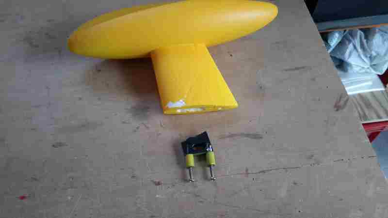

La réparation de la fixation du flotteur gauche est en cours de gestation, l'insert plastique est cassé dans le jambage du flotteur.

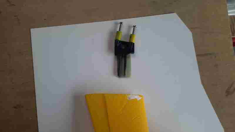

Réparation du jambage du flotteur gauche.
Je n'ai pas trouvé un zeste de colle sur ce jambage cassé, la pièce en plastique est surement insérée en place, puis collage des 2 demi coquille en mousse qui font le flotteur, pas très solide le truc.
Réalisation d'un nouveau jambage avec 2 joncs carbone de 3mm placés dans des trous faits en partie haute de la pièce cassée.
Une petite plaque d'époxy 1mm vient renforcer les joncs et répartir les efforts, le tout est pré collé à la cyanolite.
Le tout est enduis d'époxy 30mn, placé et maintenu pour serrage.
Cela semble plus solide que l'original, pas lourd, 3gr d'époxy.

Échange du servo de profondeur avec un modèle plus gros, double roulement, pignons métal, donné pour 5,4Kg-cm sous 4,8V.
Contrôle de la tension fournie par les ESC mis en parallèle, ce qui n'est pas une bonne chose sans diode de séparation.
La tension est de 5,0v.
Ce servo est bruyant ( provient des dérives de "feu mon remorqueur" ) car ce sont des pignons métal.
Mais la précision est là, les volets de profondeurs reviennent toujours au même endroit après une action cabré/piqué.

Se méfier des cordons en Y qui alimentent les feux de positions sur les servos de profondeur et dérive.
Ce montage d'origine engendre des imprecisions sur les commandes, peut être dûes à des chutes d'alimentation par ces multiples connecteurs.
Dans ma tranformation du servo de profondeur, j'ai suprimé les 2 cordons en Y.
Les câbles des servos de profondeur et dérive sont en direct sur le récepteur.
Les câbles d'alimentation "Lamp" et feu à éclats sont reliés entre eux par un cordon Y branché sur une voie libre du récepteur.
Je peux ainsi brancher, ou ne pas brancher ces feux par un seul câble sans pertuber les voies servos.

Suite aux derniers vols, je suis revenu en arrière, j'ai remonté le gouvernail nautique pour tenter de stabiliser le décollage.
Cet avion a un gros défaut pour moi, il est difficile de le maintenir dans l'axe si on veut faire un décollage réaliste bien long.
