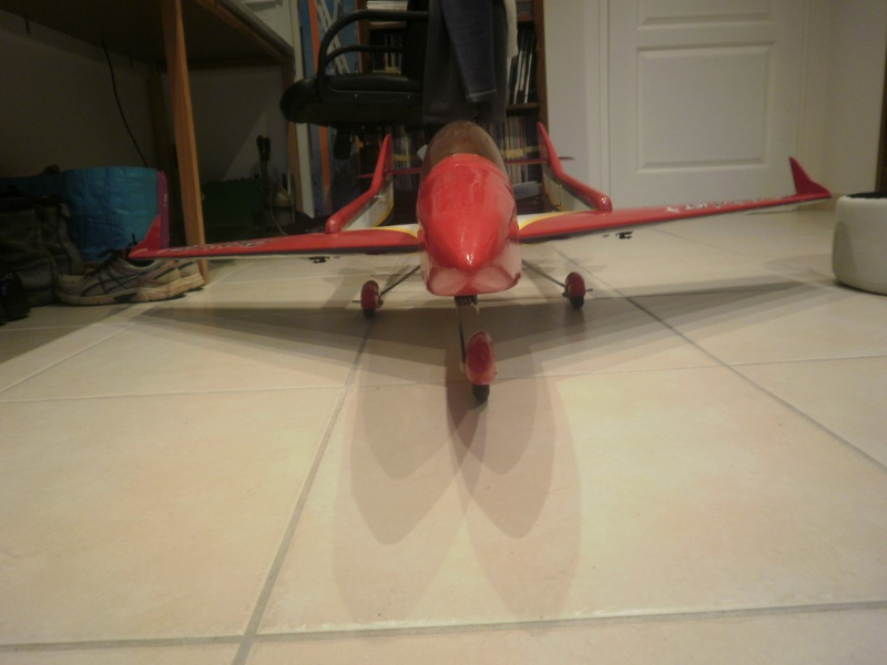

Message non lu par Chamy34 » 03 mai 2018, 20:15

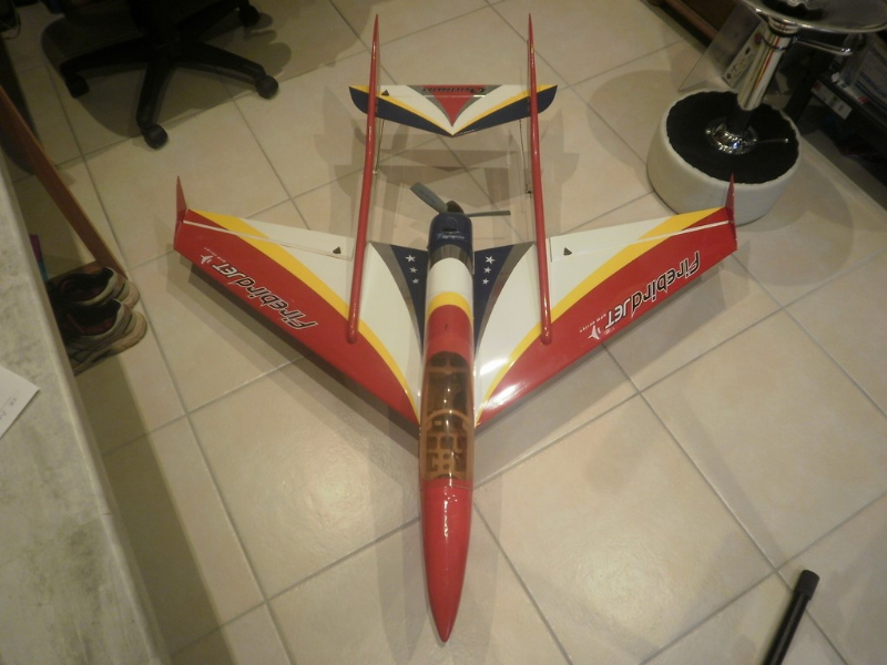

En réfection d'un modèle donné au club par un ancien modéliste. Merci à lui.
Ca va tracer!
Je ne dit pas le modèle pour l'instant, mais ça vient d'un fameux CPLR...

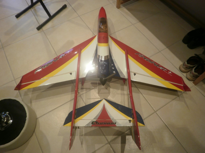

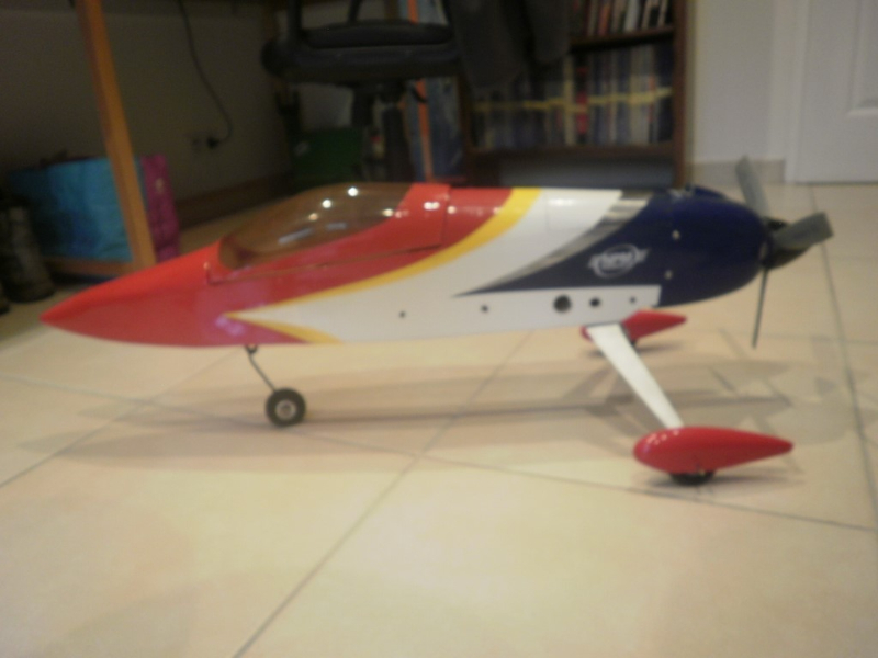

Message non lu par Chamy34 » 04 mai 2018, 19:38

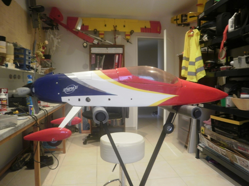

Toujours sur le fuseau.

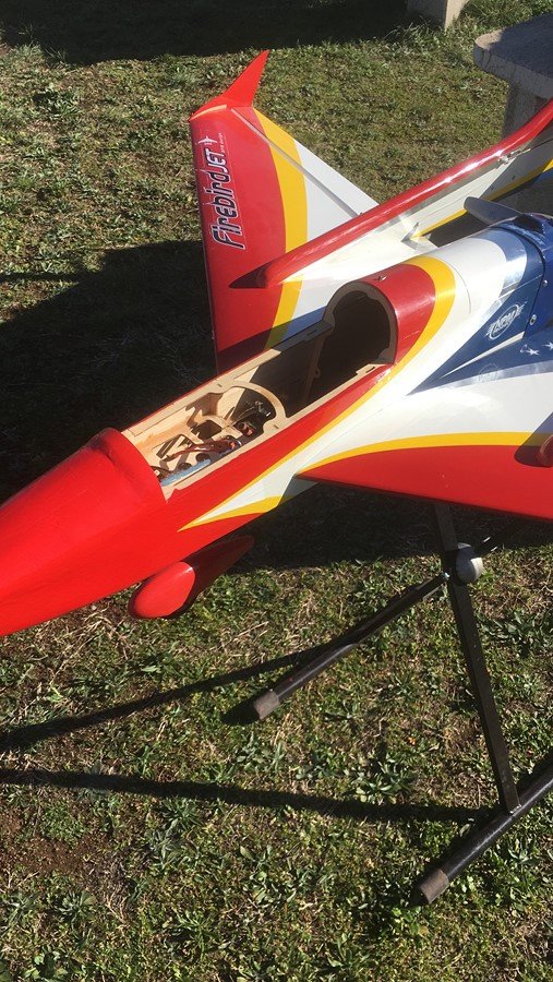

Rafistoler la verrière, donc la repeindre. Il faut maintenant l'ajuster.
P5021041 (Copier).JPG (374.54 Kio) Consulté 23280 fois

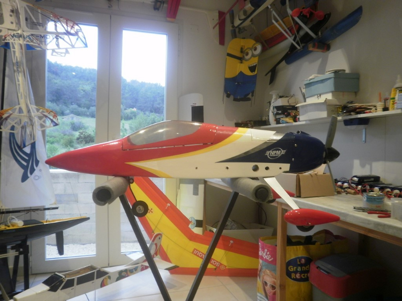

Le nez fut réparé, mastiqué et entoilé. La déco, bé comme j'ai pu. Le couple support du train avant renforcé. Le servo pour la roulette de direction changé car 2 fixations étaient cassée. Il a du prendre un bon crash.
P5021042 (Copier).JPG (305.24 Kio) Consulté 23280 fois
P5021045 (Copier).JPG (449.72 Kio) Consulté 23280 fois
P5021046 (Copier).JPG (435.32 Kio) Consulté 23280 fois
Belle ligne. Je vais faire des runs dans la rue!
P5021043 (Copier).JPG (314.9 Kio) Consulté 23280 fois
Le cul fut agrémenté d'un cône pour tripale avec un sacré ajustement.
P5021044 (Copier).JPG (403.32 Kio) Consulté 23280 fois

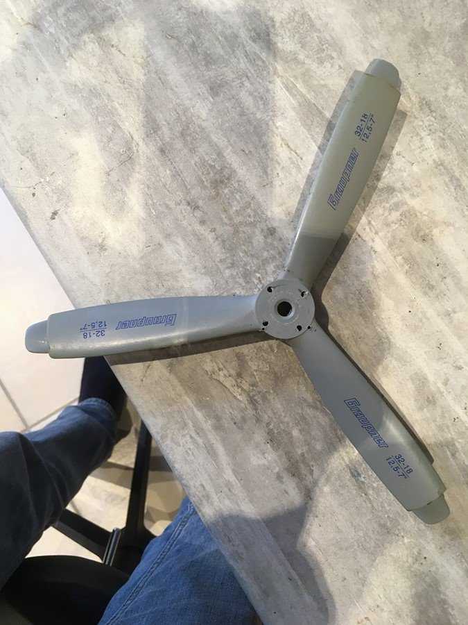

J'ai essayé plusieurs hélices et c'est celle là qui, équilibrée, car rognée aux entournures, donne le mieux:
sous 5S, 18.5volts, 37A donc660W. C'est ce que le bouilleur peut donner en max continu, j'ai retrouvé la notice complète.
La poussée est de 2.6kg au peson. Le poids en état de vol est de 2.9kg, lipo 5S de 4400mah comprise.
Petite appréhension car la motorisation d'origine est l'OS61FSR qui développait 1.8ch, soit 800w.

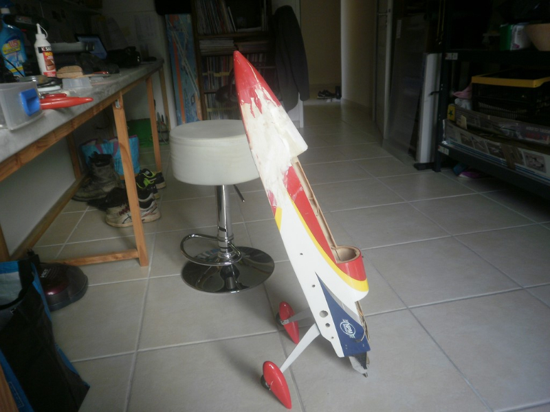

Message non lu par Chamy34 » 07 mai 2018, 19:15

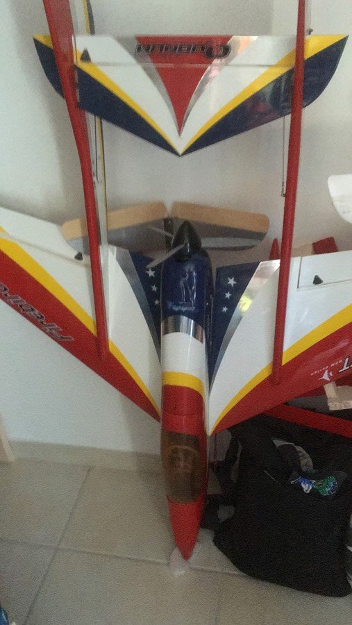

Fin du montage. La direction fut installée car elle n'était pas montée??
Le tout semble rigide.
Reste la programmation de l'ESC et de la radio.
Voir aussi le centrage.
Puis, GAZ!!!!!!!!!!!!!!!! Si les roues ne sont pas trop petites pour notre piste...

Je réessayu le bazar il y a 2 semaines avec le nouveau contrôleur. Bé, ce fut le moteur qui se révéla pas assez puissant pour prendre assez de vitesse.
Corne d'auroch, c'est trop fort, reste à changer le moteur. Pourtant, dans le sens descendant de la piste...
Le cyclon fait 600watts avec un kv 600 et une tripale rabotée 12.5 X 7 de 26cm de diamètre! Bref, c'est couru d'avance, ça a le potentiel d'envol d'une galinette du Larzac. Puisque d'origine, avec un 10cm cube, ça développe 800 watts.
Donc, en cherchant dans mes tiroirs, je redécouvris un 3625 Protronik de 800kv de 850watts que mon pierrot avait dépucelé sur son Alpina avant de le ravager aux proches alentours de notre merveilleuse piste. Je m'en souviens encore, un bourrin dans le champ d'à côté, a failli se retrouver avec un fuseau mythique enfoncé jusqu'aux clés dans le fondement!
Bref, une tripale de 12X8 devrait rendre vie à ce vecteur.

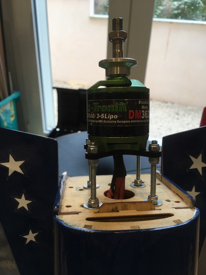

J'ai enlevé l'ancien bouilleur de 600kv et de 600 watts
IMG_1158 (Copier).JPG (93.49 Kio) Consulté 21837 fois
et remplacé par un autre de 850 watts et 850kv.
IMG_1161 (Copier).JPG (80.61 Kio) Consulté 21837 fois

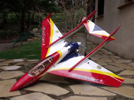

Message non lu par Chamy34 » 23 févr. 2022, 20:21
Je l'avais essayé une fois au mas et ça "volait", mais violent et rapide, trajectoires au couteau et le cœur du pilote au rupteur.
Bref, vol subit.
Ce jour, j'ai intimé l'ordre, à la descendance, de bien vouloir prendre les commandes du bidule.
Pas d'hésitation, "bien papa".
Bé là, ça semble fluide, rapide, nerveux, et contrôlé.
J'arrive pas à m'expliquer pourquoi.
Tom a tellement aimé, qu'il a bouffé les 3 lipos 5S en stock.
La cadence est de 3 tonneaux/seconde et il a réussi en serrant les boucles un max à faire "caviter" l'hélice et déclencher le piège en vrille une paire de fois. "ouais, c'est marrant"
Le seul truc qui a pas changé, c'est que j'ai toujours la pompe en zone rouge.
La lipo passe en 5min ses 4400mah. Après tu t'en aperçois très vite, le contrôleur régule et la puissance arrive en sinusoïdal et faut poser la bête, chose qui ne semble pas être un soucis vu que c'est aussi propre que les posés du Bidule.
Quelle insolence!
Bref, il ne me reste plus que l'alcool pour que cet affront passe.

En calculant avec Ecalc (je peux le faire pour vous, je suis abonné pour 1 an) il apparait:
Moteur Protronik DM 3625 avec un kv de 800, il faut une lipo en 4S et passer sur une tripale de 11X8
A suivre.
