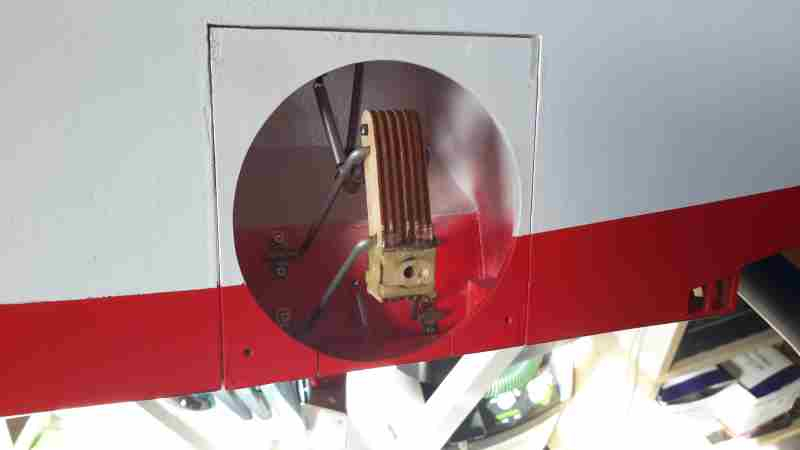

- Messages : 2086
Re: Grumman JRF "Goose"
Mise en place du mécanisme des trains rentrants.
Une après midi pour le rendre fonctionnel, avec l'aide de ressorts pour faciliter la remontée du système. Il manque quelque chose, mais quoi ? Tout est fonctionnel, servos réglés, moteurs testés, 7600tr/mn pour 40A max, essais de roulage au sol concluant, centrage suivant le plan sans aucun plomb ( le contraire serait un comble !)
La mauvaise nouvelle est le poids final, 5,8kg avec la double batterie 3S5000mA.
Mais vue le rendement de la motorisation, je pense que l'autonomie sera plus grande que celle de l'Albatross, à vérifier.
Bientôt les essais marins...avant qu'il ne soit "airborn" comme disent les anglo-saxons.
A suivre

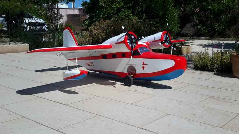

- Messages : 2086

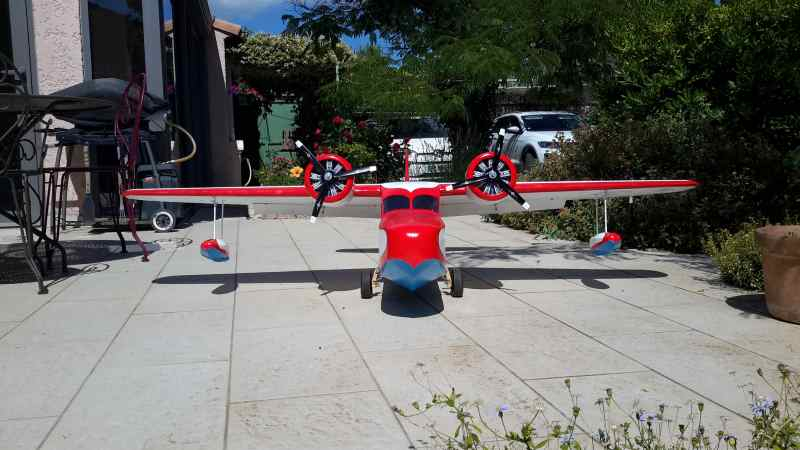

Encore quelques petits détails, fixations des flotteurs, installation finale du récepteur, sécurisation du support de batteries,..., et on va pouvoir faire les premiers essais marins dans la semaine avant que la météo se fâche...La pluie tant attendue est annoncée pour la semaine prochaine.
Les faux moteurs qui sont en cours de réalisation, les immatriculations et les sigles vont attendre.
Je suis impatient de le voir sur l'eau.
Ce qui manquaient sur la dernière photo: immatriculations, faux moteurs, faux échappements, cônes d'hélice, sigles Goose, peinture rouge des flotteurs, peinture blanche des jambes des flotteurs, haubanage des flotteurs que je ne ferais pas, haubanage des stabilisateurs ( pas sûr que je les fasse car poids supplémentaire sur l'arrière ), déflecteurs de l'avant du fuselage ( un peu complexe à faire ), écopes d'air sur gamelles moteur, et j'en passe.
Ce n'est pas une vraie maquette, les formes du fuselage sont approximatives et la version n'est pas exacte, mes flotteurs sont fixes non rétractables.
Pour rappel, ce projet devait être un "petit" complément à l'Albatross pour voler en toute décontraction.
Bof, pris au jeu, j'en ai fait un projet un peu plus évolué, et nous voilà aux termes de 14 mois plus ou moins suivis de construction !
Le prochain projet devrait être plus rapide, beaucoup plus rapide ...en attendant que l'on définisse un projet commun de club intéressant.
A suivre

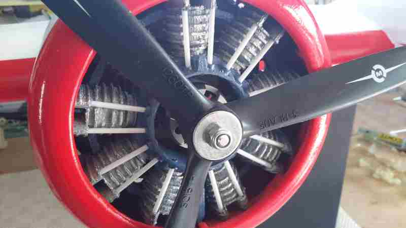

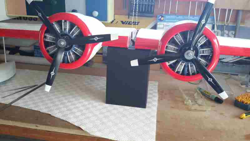

Il est enfin motorisé grâce aux impressions 3D de notre ami Eric
Cela m'a pris presque 2h pour peindre avec un petit pinceau les 18 cylindres...
Peinture acrylique PANDURO Hobby Lack avec vernis protecteur.
Les tiges culbuteurs sont des coton-tiges recyclés ! Eric ayant changé de logiciel entre les 2 moteurs, l'un fait 60gr, le second 70gr et de moins bonne définition (sic !).
Maintenant, si quelqu'un peut me dire où trouver des cônes d'hélice, diamètre 50mm, pour hélice tripales, pas à gauche ET à droite, en aluminium de préférence, je suis preneur.
Et il faut que je puisse les monter !
Actuellement pour installer l'écrou Nylstop central, j'ai du me faire un outil spécial pour immobiliser la cage moteur lors du serrage.
Écrou Nylstop par précaution, surtout que l'hélice de droite tourne exactement dans le sens favorable au desserrage d'un écrou normal.
Reste à réaliser les échappements de chaque moteur, j'ai le fichier d'impression 3D à disposition.
Je n'ai pas le fichier 3D pour réaliser l'écope d'air sur le coté gauche de chaque nacelle moteur.
A suivre

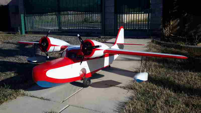

- Messages : 2086

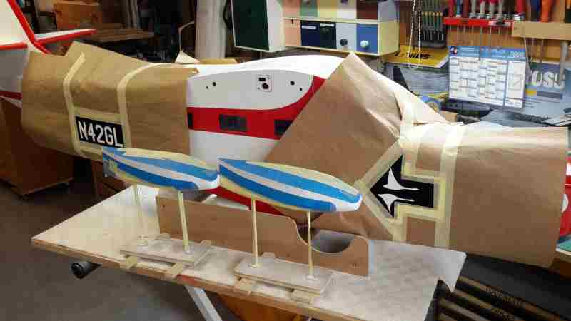

Petite séance de masquage pour la peinture des immatriculations, des sigles et du rouge sur les flotteurs.
Et oui, les flotteurs sont démontables, c'est bien pratique.
Ce devrait être la fin de la peinture à faire dès que la météo le permets. A suivre

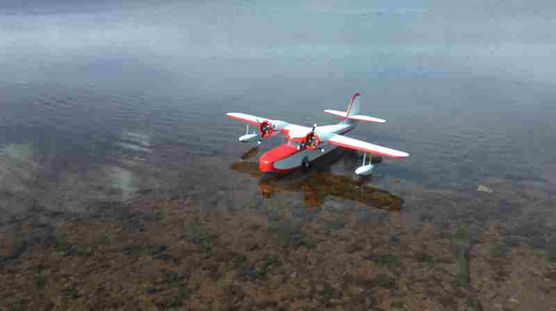

Et bien il vole très bien pour son premier véritable essai ce mardi 1er octobre.
Bonne ouverture de la saison hydravion.
Pas de photos personnelles, peut être que Mitch nous en fournira.
Maintenant, il me faut le prendre en main pour bien l'exploiter, cela ne vole pas comme mon Albatross.
A suivre
A suivre
