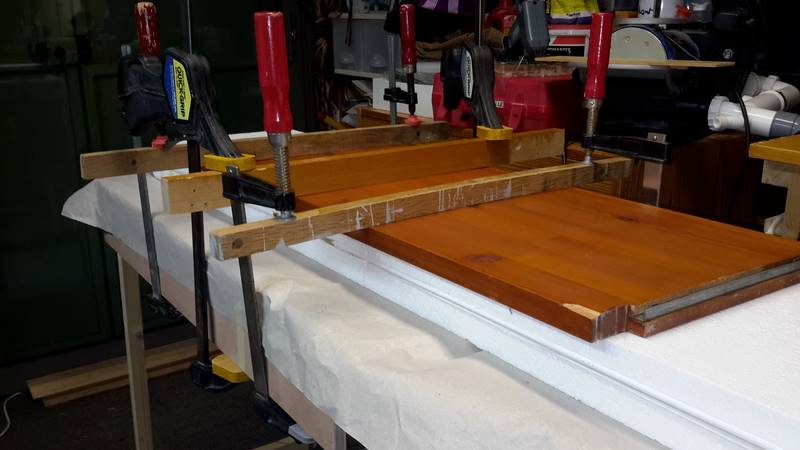

Travail sur le couple moteur.
Nettoyage avec une petite fraise de toute les traces de résine+fibre de l'ancien couple. On aperçoit la gueule de l'aspirateur, la poussière est superbement agressive sur la peau.
Réalisation d'un nouveau couple en CTP de 4mn, l'ancien était en 3mn, ajustement dans le cone puis fibrage. Les points noirs sont des repères pour la découpe de la fibre en une sorte de fleur dont les pétales sont collés sur le fuselage.
Position inhabituelle du fuso, mais bien pratique pour fibrer. En extérieur car je n'ai pas la hauteur sous barreau dans l'atelier.

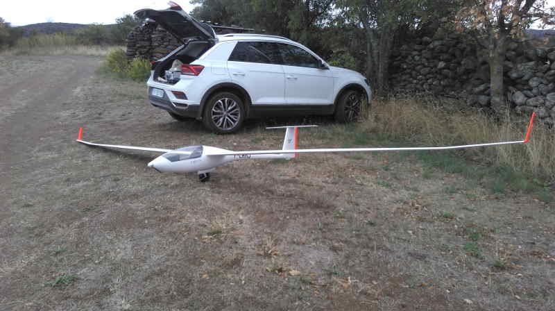

YYYEEESSS il a volé et même très bien !
Aujourd'hui jeudi 04 aout 2016 je suis monté au Mas.
Le vent n'était pas fort, secteur sud mais oscillant entre sud est et sud ouest, dernière journée avant le mauvais temps à venir.
Vers 15h, cela me semblais bon, donc on y va: décollage en tenant le planeur horizontal, plein gaz. L'hélice a frôlé le sol, je l'ai entendu.
La montée est franche, la puissance est là.
Suite au premier échec, j'avais revisité la motorisation: support de pale en H de 52mm au lieu de 62, ce qui correspond mieux aux 43cm ou 17 pouces de l'hélice.
La programmation du contrôleur est passée en 14 poles et avance à 15°, on tourne l'hélice 17x11 à 6650 tr/mn à 45A sous 8S, gaz bridé à 75% à l'émetteur.
Il faudra que j'expérimente une 16x13 pour gagner en garde au sol sans pénaliser la puissance.
L'enregistreur du contrôleur me donnera 6693tr/mn max après le vol, c'est tout bon.

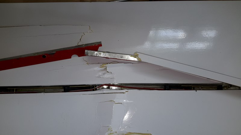

Aujourd'hui dimanche 6 mai, le dernier atterrissage fut bien loupé, une aile a rencontré un arbuste dans le nord de notre terrain du Mas.
Le planeur n'était pas haut, à faible vitesse en approche trop basse du terrain, ceci explique les "faibles" dégâts apparents, seule une aile est endommagée.
DSC_0144 (Copier).JPG (59.97 Kio) Consulté 23849 fois

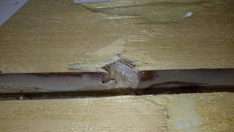

Le longeron semble atteint, l'AF est plié, le bord de fuite est ouvert, le bord d'attaque bien mâché.
La rigidité de l'aile n'est plus présente.
Il y a du travail en perspective... :(
Seul point positif, ma réparation du train rentrant semble efficace,rien n'a bougé alors que le planeur a tapé train sorti !

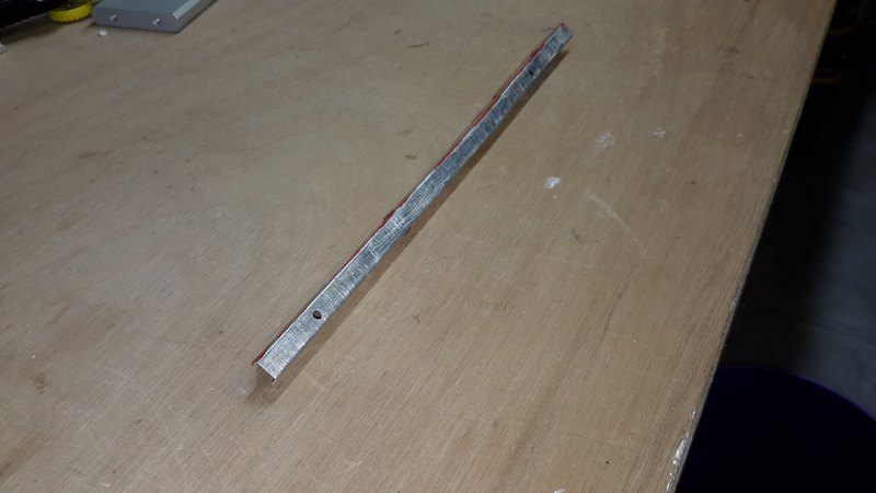

L'aile droite a subi une torsion autour de l'impact, le longeron semble bien cassé, les bandes de fibres unidirectionnelles intrados et extrados sont décollés de la mousse, la cage de l'AF est tordue, impossible de le manœuvrer. L'aile possède une flèche inverse suite à l'impact.
J'ai commencé à dépiauter la partie meurtrie et démontage de l'AF
20180507_103503 (Copier).jpg (136.66 Kio) Consulté 23831 fois
Je n'ai pas de talent en tôlerie, mais j'ai redressé au mieux la cage et le demi AF tordu, espérons que cela bouge comme il faut une fois remonté.

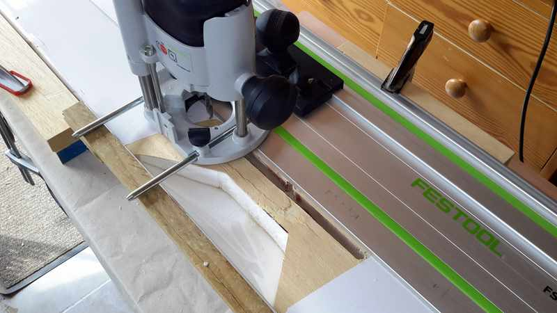

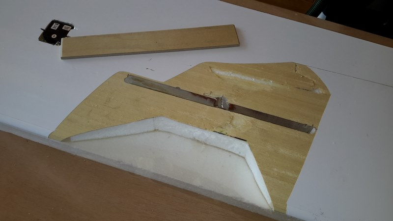

Fraisage à la défonceuse le long du longeron d'une mortaise 220x33x8 mm, soit de la hauteur du profil.

Le longeron est bien cassé. Il est constitué par 3 épaisseurs de CTP 1mm de longueur dégressive sur l'envergure.
20180508_105640 (Copier).jpg (205.66 Kio) Consulté 23815 fois
Réalisation d'une attelle en CTP aviation 6mm qui sera collée contre le longeron, le reste de l'espace sera garni de balsa et/ou micro ballon + résine.
Toute la partie la plus meurtrie est retirée pour mettre un morceau de mousse neuve poncée au profil.

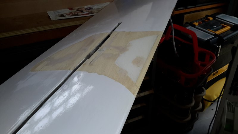

Le "trou" est complètement comblé avec mousse, samba et enduit poncés en forme.
Reste à faire une petite rustine au niveau du puits de l'AF, résine + fibre 27gr, ponçage et rustine de vinyle.
Je passe du chantier du Goose à celui du LAK en alternance suivant les temps de séchage, ceci explique la lenteur de la réparation... ;)

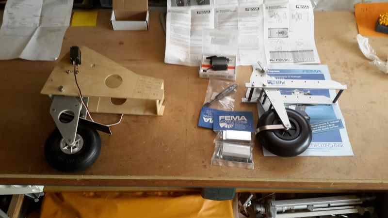

J'ai commandé un train FEMA spécial pour planeur avec la motorisation dans le nez (FES).
Je perds 1cm de garde au sol que je compense par une plus petite hélice de 16x14 à la place d'une 17x11. La puissance sera là en lâchant les chevaux sur l'émetteur actuellement bridée à 80%.
Le servo sera un super puissant, 29kg de couple sous alimentation 2S. !
Ce train sera monté avec un amortisseur comme sur beaucoup de gros planeur.
Reste à faire le montage du train sur un couple costaud en reprenant les bases du montage actuel.

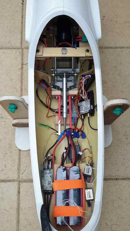

Voici l'ancien et le nouveau materiel
Re: LAK17B-FES
Message non lu par Michel Jugie » 08 juil. 2019, 21:15
Après quelques turpitudes car il fait 30-31°C dans mon atelier, j'ai monté le nouveau train.
Comme dans d'autres disciplines, faire de la rénovation est toujours plus compliqué car il faut repartir sur des bases pas toujours bien adaptées.
Quelques soucis d'ouverture des trappes, j'ai complètement loupé leur réalisation sur ce planeur.
L'amortisseur 400N recommandé par FEMA suivant le poids du planeur est beaucoup trop costaud, impossible de le monter à la main ou avec un outillage pour le compresser.
Ayant un amortisseur plus faible mais beaucoup plus long, j'ai réalisé des équerres (rouges) plus grande pour l'adapter.
Tout rentre et fonctionne.
De fait, le récepteur est déplacé.
Le servo de train est toujours alimenté à part avec un fusible, on ne sait jamais.
La garde au sol est presque identique, 9,5cm du bas de l'hélice 17x11 au sol en position de départ.
Si besoin, les tests confirmerons l'ensemble.
Je peux encore changer en une hélice 16x13 si besoin.
Oui, oui, un pilote devrait prendre place un de ces jours...

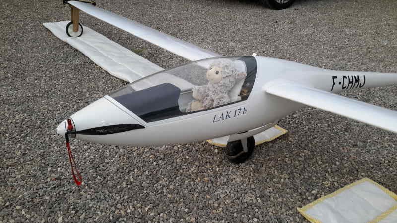

Aménagement cabine avec un premier essai de pilote !
Après avoir changé l'amortisseur de train en plus petit modèle, j'ai gagné de l'espace et du poids.
Le pilote et l'aménagement ne font que 180gr, mais prévoir les ceintures pour le pilote !

Bonjour Michel,
J'ai acheté un kit de LAK 17 à la veuve d'un modéliste. Il semble que le train fourni est le même que le votre. Pouvez vous me dire quel est le problème mécanique de ce train. Merci d'avance.
Sincères salutations
