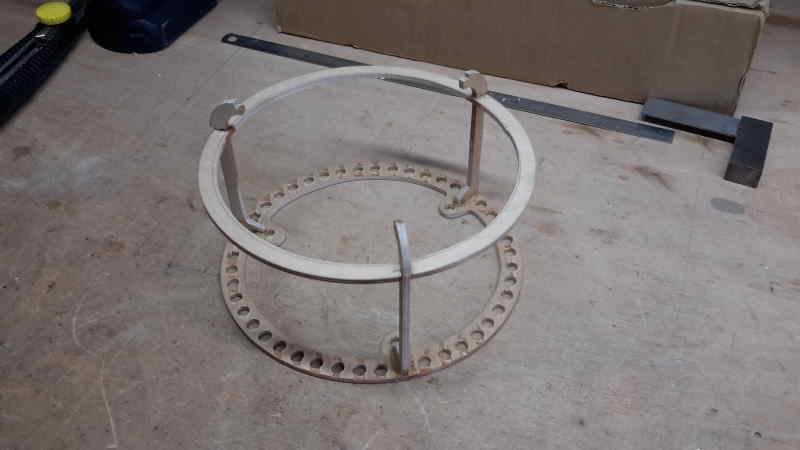

Salut Michel
Pas de problèmes pour refaire le faux moteur.
Je me rappelle avoir changé les dimensions mais je ne me souvient plus de combien.
J'ai un fichier qui s'appelle "moteur m2 130".
Dis moi si 130 correspond à une dimension du moteur.
Bon confinement à tous.
Eric
Eric

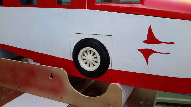

Re: Grumman JRF "Goose"
Salut Michel,
Je regarde seulement maintenant le forum, c'est un coup dur pour ton superbe Goose mais je sais que tu vas reconstruire tout ça et qu'il sera encore mieux!
Perso, j'utilise PredimRC pour le centrage et ça a toujours bien fonctionné, c'est grâce à lui que j'ai réussi à faire voler mon snecma coléoptère, mais si c'était de l'eau dans la fuselage, c'est forcément incontrôlable en vol. Il est resté longtemps sur l'eau avant la décollage?

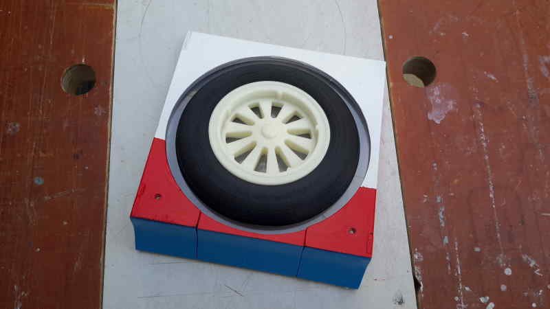

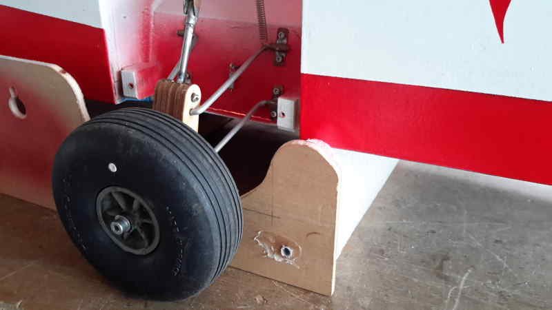

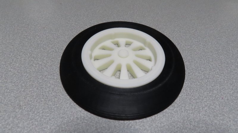

Aller pour te motiver,dis moi si cette fausse roue te convient pour que je lance la deuxième.
Bon confinement à tous et vivement qu'on se retrouve sur une piste ou un lac ou une pente, enfin quelque part en vol quoi!
Merci beaucoup Mitch.
Cette fausse roue me convient très bien.
Lors du dernier essai, Le Goose a fait 2 allé retour en planant sur l'eau.

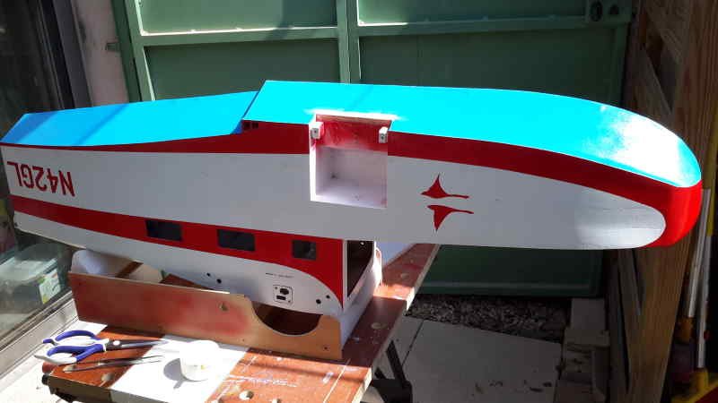

C'est peu mais suffisant pour remplir le fuselage, il y a un défaut d'étanchéité sur le capot avant. La pression engendrée par les hélices force l'eau vers l'intérieur.
Je me suis aperçu de moisissures sur la partie arrière interne du fuselage, à la jonction avec l'ensemble arrière profondeur dérive.
Après séchage, cette partie arrière avait du jeu très faible, mais pouvait procurer une imprécision sur la profondeur
J'ai tout resserré, mais c'est un défaut de conception, faudrait tout coller définitivement.
Je pense reprendre le chantier de reconstruction sous peu.
A suivre
A suivre
Salut Eric, je pensais que tu étais confiné sur Paris.
Sur ton fichier, 130 correspond à la dimension externe du moteur, 130mm
C'est bien ce que tu m'avais réalisé.
Au centre, le trou fait 50mm pour laisser passer le moteur électrique.
Vois si tu peux faire léger, le faux moteur droit restant fait 70gr et je pense que la réparation à gauche va engendrer du poids.
Il n'y a rien d'urgent, j'ai bien peur que l'on ne puisse revoler avant octobre.
Merci encore de ton aide.
Salut
Moteur imprimé 65 gr sur la balance.
Je n'ai pas gagné beaucoup en poids.
En attendant de pouvoir se voir.
Eric
Eric

Reste ce fichu capot avant des batteries.
Soit je scotch tout le pourtour, mais ce n'est pas pratique.
Soit je modifie l'ouverture en créant un bord supplémentaire .

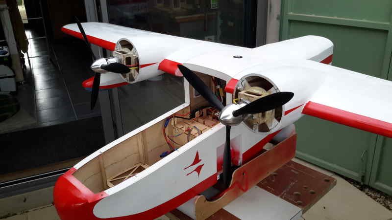

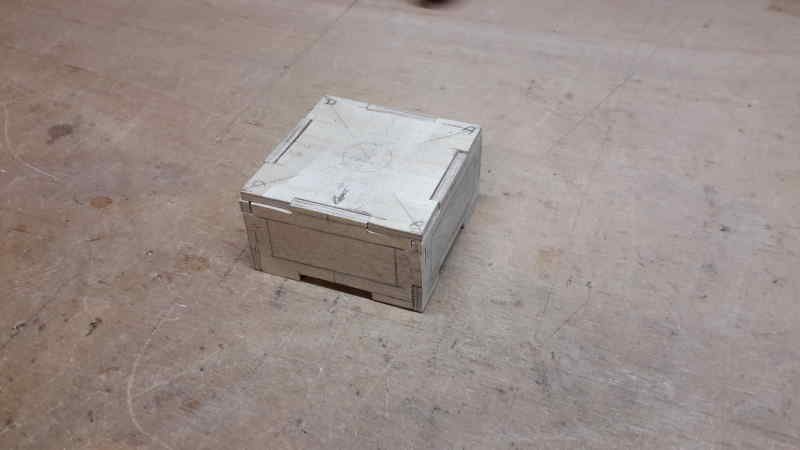

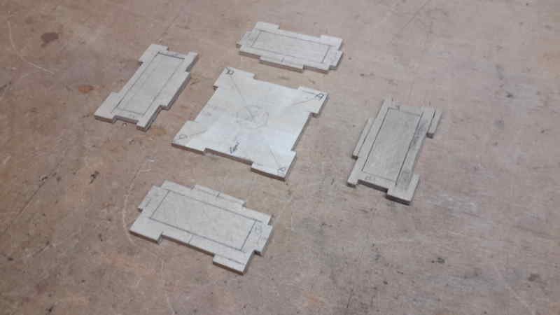

Grâce aux dépouilles des planches du kit j'ai pu refaire l'ossature du capot moteur.Beaucoup de trous à faire avec précision sans trop éclater le CTP.
Contrairement au CTP d'origine en 3 plis quelconque, c'est du CTP avion en 5 plis, beaucoup plus costaud. La nervure supportant le flotteur est en cours de renfort, essai de l'ossature du capot. A suivre

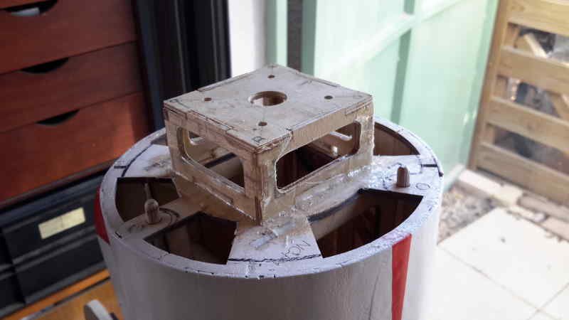

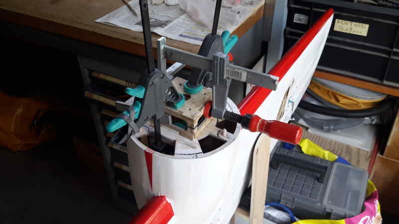

Début de la greffe.
La fixation des 2 supports moteur a été renforcée avec de la résine + fibre
Espérons que la greffe pendra solidement. Le capot moteur est fini avec 2 couches de bouche pore, à venir pose d'un tissus 50gr.
Pour la peinture ,on attendra le déconfinement, elle est stockée chez le "gars beau nez"
A suivre

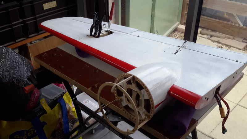

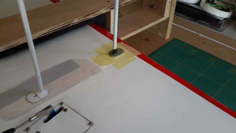

Réparation du jonc carbone sur un flotteur, collage de la pièce fixant le jonc sur l'aile.
Rustine de Diacov sur la nervure réparée. En démontant le train, j'ai trouvé pourquoi le fuselage se remplit d'eau rapidement. C'est le seul endroit où il n'y avait pas de recouvrement fibre + résine entre le flanc et les fonds. Le collage n'a pas résisté aux efforts.
Photo prise avec une lampe dans le fuselage, ouverture en bâbord et tribord ! Ponçage et passage de 2 couches fibres 100gr et résine.
Bouchage de tous les trous pour la fixation des trains. Montage des fausses roues dans les cadres du train.
Merci Mitch pour les impressions 3D C'est beaucoup plus joli ainsi La dépose complète du train principal fait gagner 436gr, 56gr pour le train arrière.
Les 2 fausses roues font 60gr au total qui se rajoutent au poids final.
Je pense supprimer le support ajustable des batteries, encore 60gr de gagné. A suivre

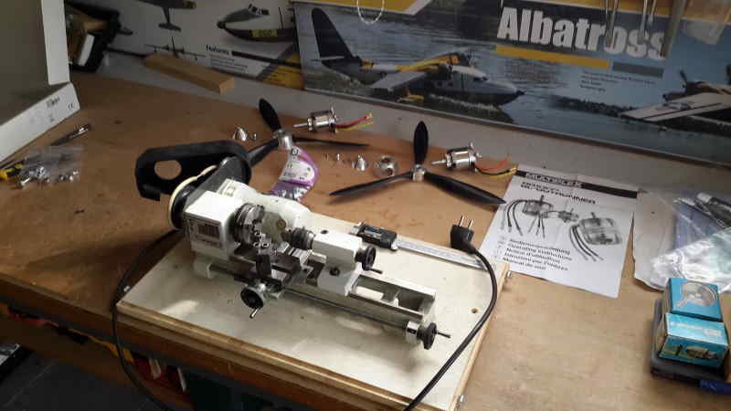

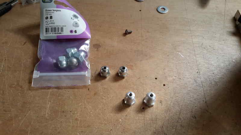

Reprise du montage des hélices Ramoser avec un nouveau moteur arrivé de chez Hoellein.
Impossible d'utiliser les écrous spéciaux Ramoser, pas de vis M8x1 ne correspond pas aux axes moteurs en M8x1.25.
J'ai refait ces écrous à partir d'écrous borgne du commerce Cela fait du bien d'entendre à nouveau le son des moteurs A suire
Le petit tour est un héritage du paternel, modéliste ferroviaire, normal pour un fils de conducteur de machines à vapeur.
C'est un EMCO UNIMAT 3, fabrication autrichienne, plus en vente. On trouve encore des outils de coupe en 8mm.
Seule la courroie d'entrainement, un gros joint torique, est morte, cela tourne avec un bidouillage...

Réalisation de points d'encrage des haubans pour les flotteurs
Après repérage des renforts introduit lors de la construction des ailes, perçages et façonnage des fixations à partir de goupilles fendues. A suivre
