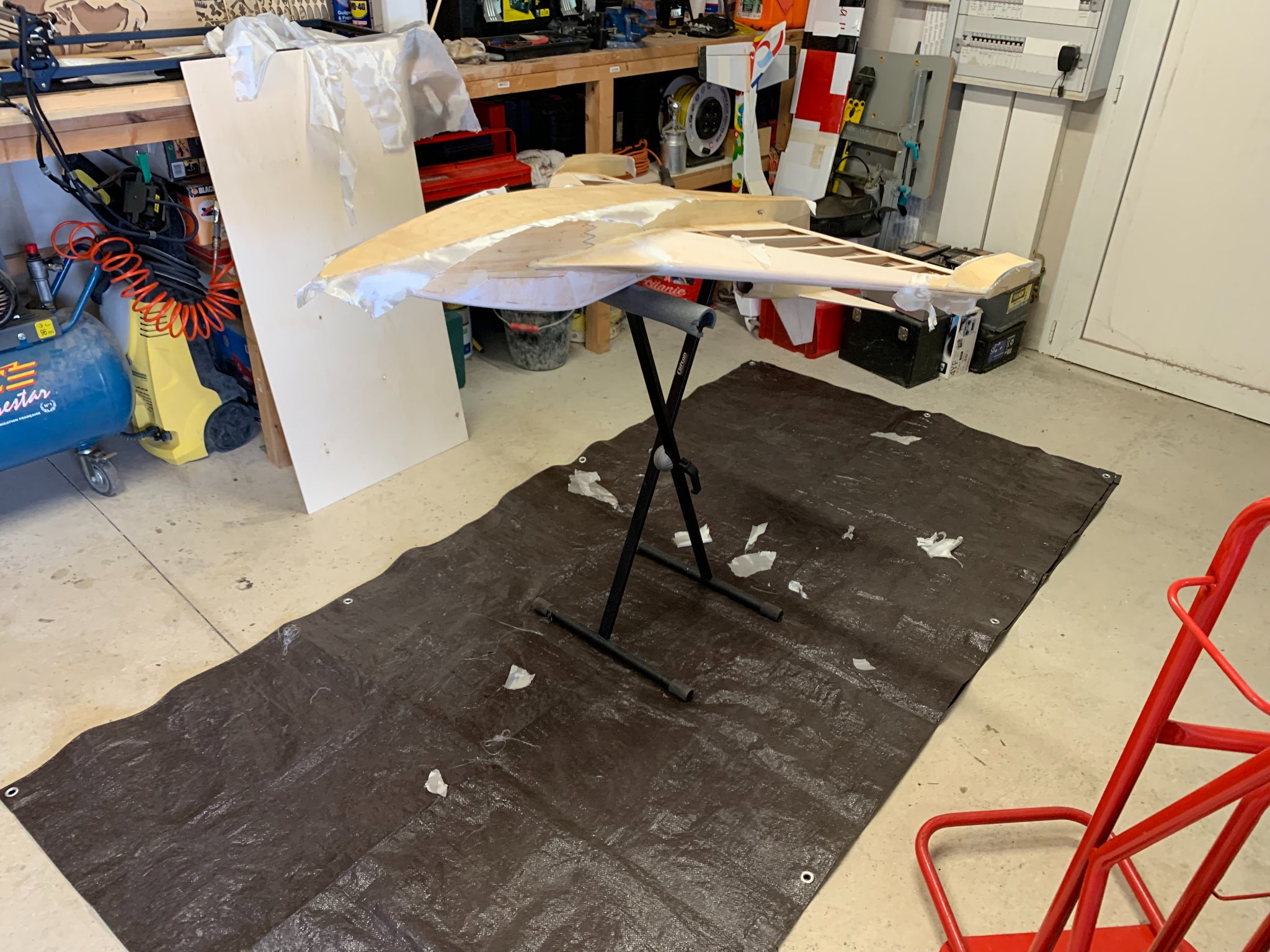

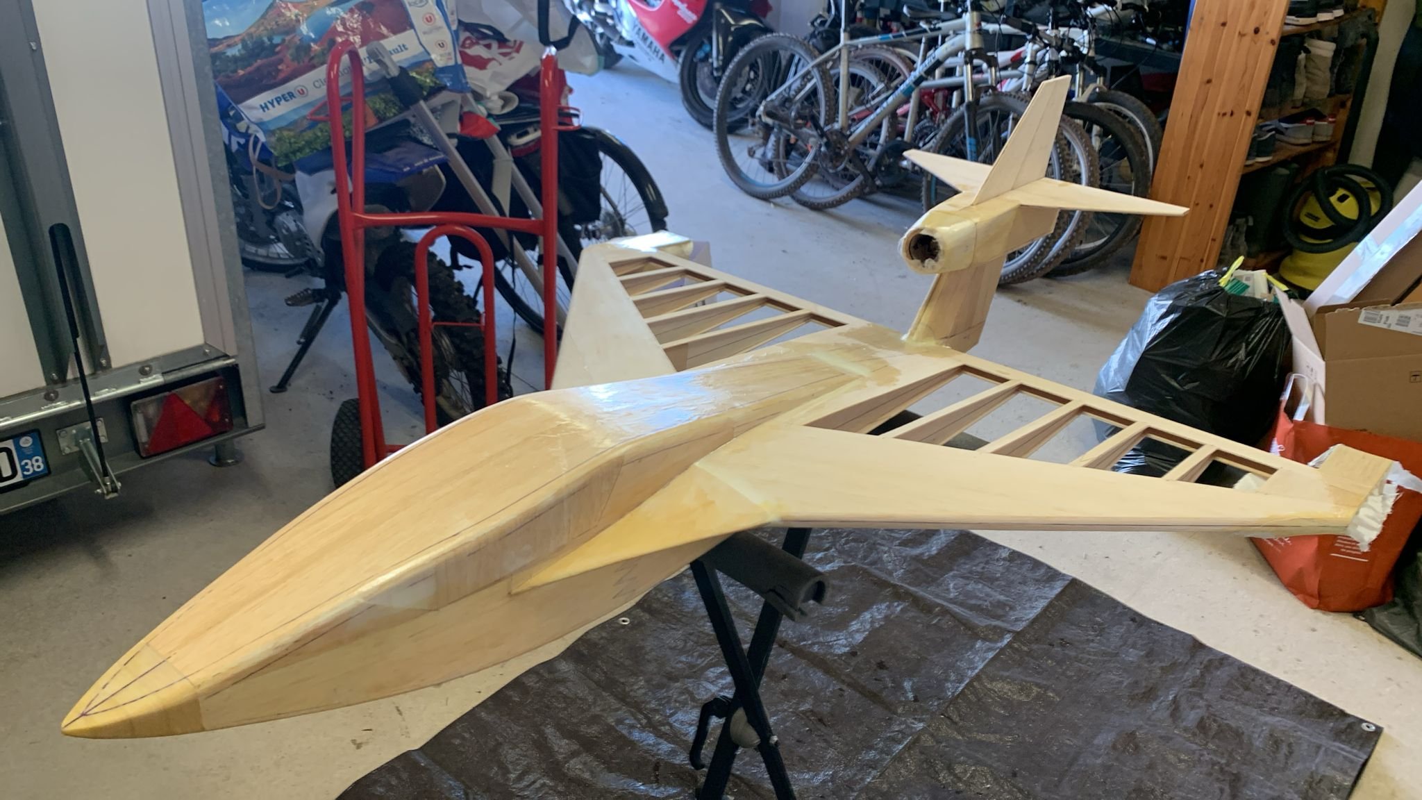

Allez, on avance un peu.
Fabrication d'un capot en balsa sur 2 couples en ctp, un rectangulaire aux angles arrondis, et un rond (laser) Du bonheur à concevoir
Puis masticage.
Et enfin, viendra le fibrage en 50gr. Ailes entoilées au Diacov.
Renfort fond de fuso et fonds de saumons au 80gr.
Bien que le fond du fuso (partie avant) va être doublé en ctp 0.4mm en 3 plis en bouleau. Comment arrivent ils à créer ce genre de matière...
Poids actuel: 1320gr, avec juste l'ESC

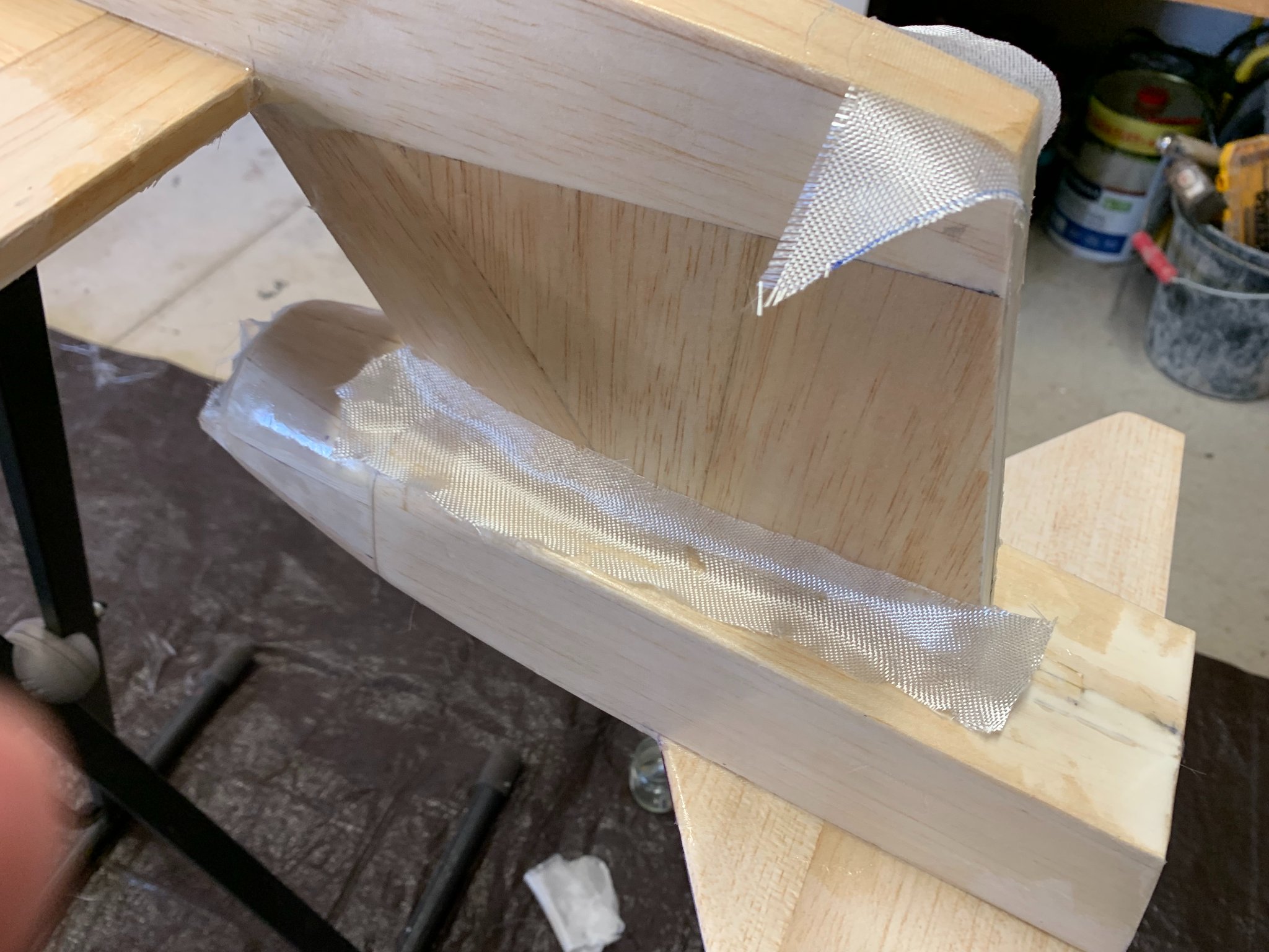

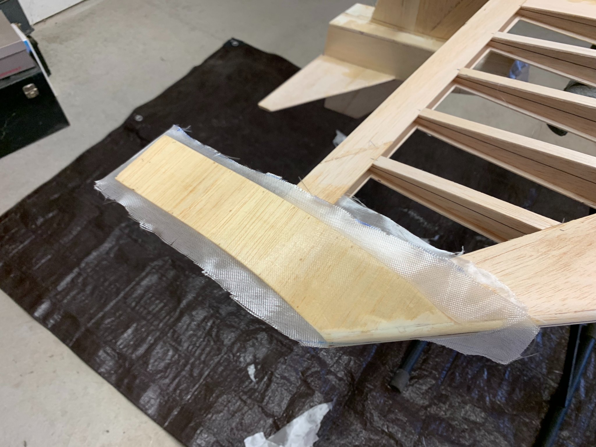

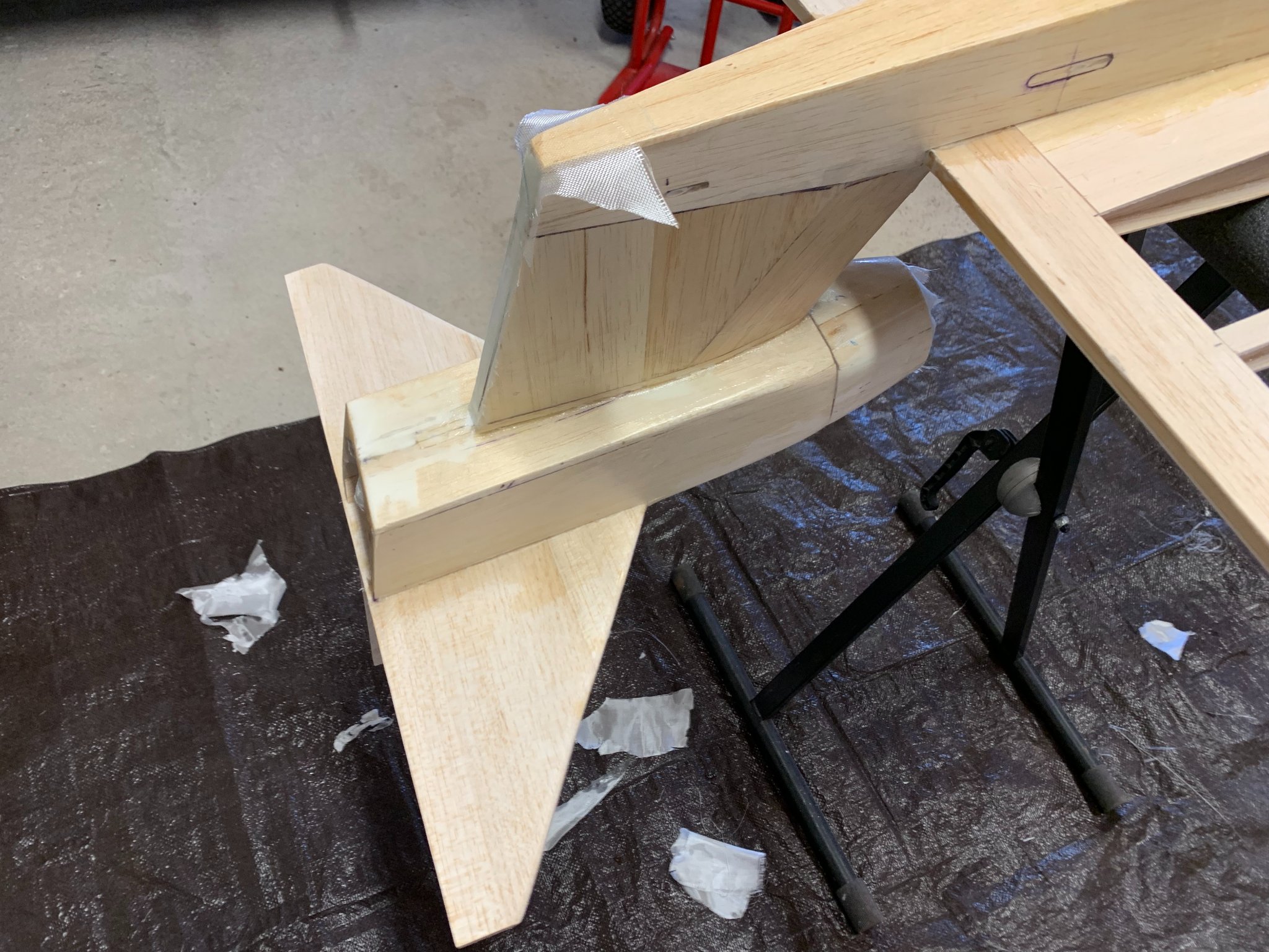

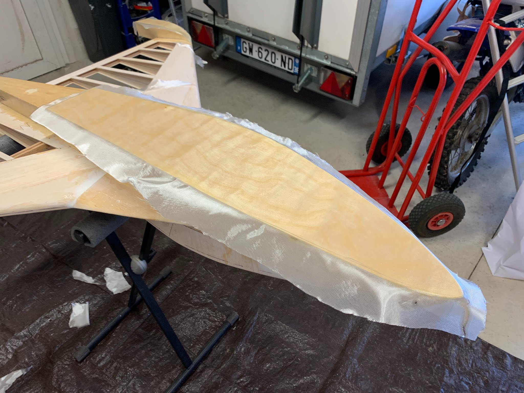

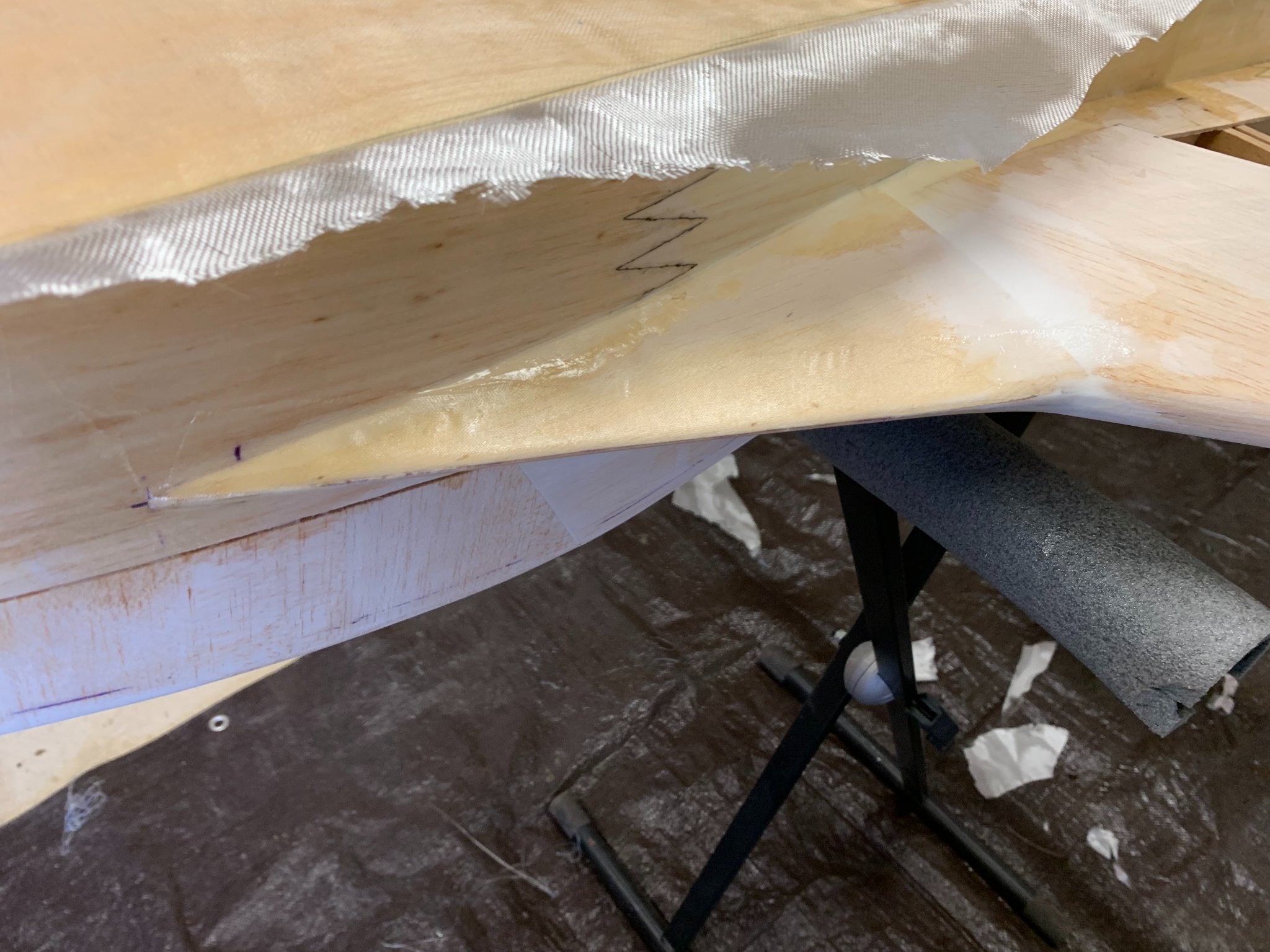

Ce matin, j'étais dans de "la lingerie"
Mais pas du Super U rayon culotte, non, dans de la dentelle 50gr/m², celle qui émoustille (et pègue aux doigts)
Le fond, les couillettes, la dérive, le fuseau moteur au 50gr
Puis le fond avant le redan et le fond des saumons ont été doublés d'un 80gr pour plus de robustesse face aux berges coupantes du Salagou.
Le dessous du fuseau moteur aussi a eu droit à ce traitement de faveur.
Demain, ce sera le dessus de l'avion (ou ce soir)
