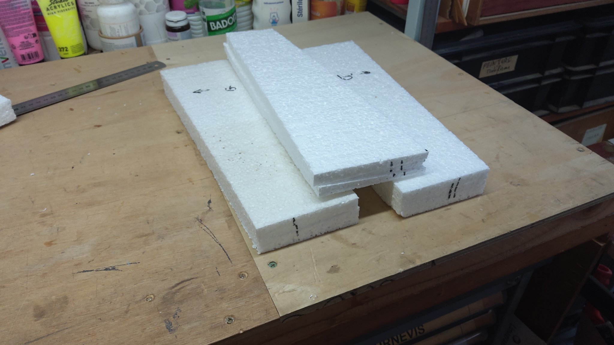

Découpe dans du styrofoam extrudé des ailes.
Gros soucis de découpe avec la machine FilchaudNX.
C'est une première pour moi avec cette matière et cette machine, pas de soucis quand j'utilise mon arc électrique rudimentaire.
On obtient des ondulations aléatoires du fil dans les déplacements horizontaux !
Finalement cela donne ceci

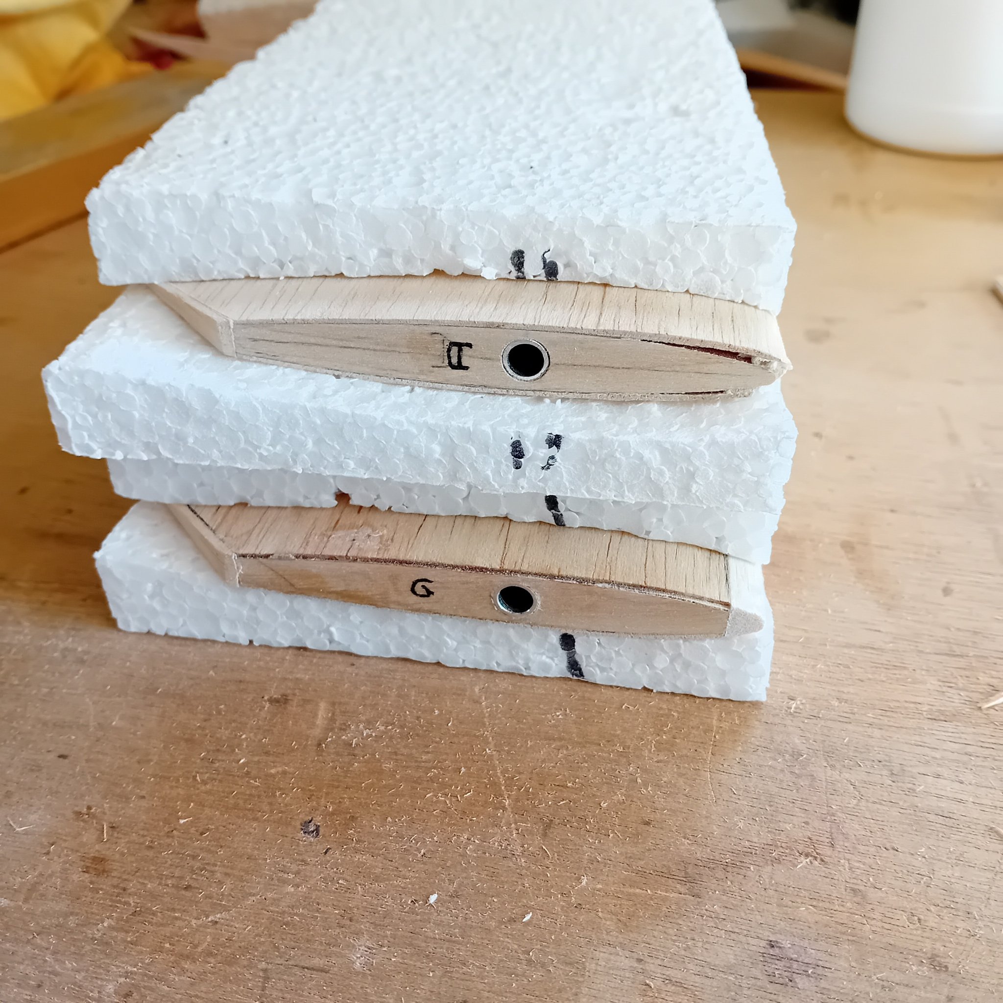

Comme le fuselage est équipé d'un système de verrouillage de clé d'aile plate, j'en reprends le principe en utilisant un vieux jeu de fourreau+ clé plate.
Découpe à la défonceuse de l'emplacement des fourreaux et longerons pour chaque aile.
C'est propre !
Nota: sur les photos, on peut voir mes soucis d'ondulation du fil chaud de découpe et ceci malgré le changement de fil, de la re-calibration de découpe.
Je projette d'approvisionner une autre qualité de fil, spécial découpe de polystyrène.

C'est bizarre, on dirait que le même motif de trois ondes se répète à intervalle régulier... Ça fait penser à un défaut mécanique.
C'est un entraînement par courroie T ? Tu as vérifié si il n'y aurait pas une ou plusieurs dents abîmées ?
C'est un entraînement par courroie T ? Tu as vérifié si il n'y aurait pas une ou plusieurs dents abîmées ? Ou un léger point dur sur le guidage qui ferait saccader le chariot sur ces points ?

Les ondulations de la machine à fil chaud ne sont pas d'ordre mécanique car pas de soucis avec une autre matière.
Je vais poursuivre mes investigations dès que possible, j'ai un nouveau fil de découpe spécial pour le polystyrène.

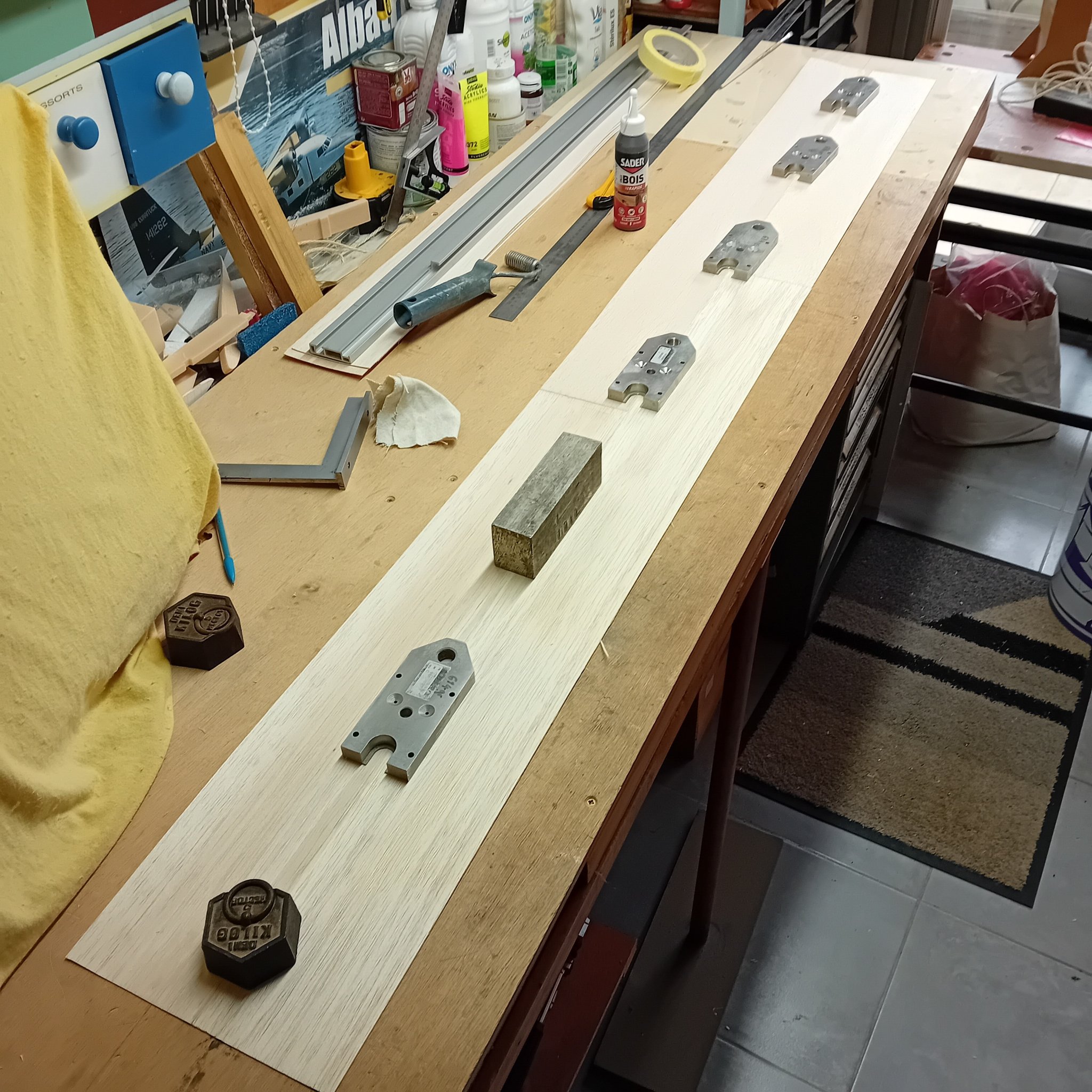

J'ai approvisionné du tissus 80gr/m2, de la résine, 10m de sac à vide, du joint pour les sacs( matos de chez SICOMIN )
Les placages en balsa 1mm sont réalisés, peints avec du bouche pore, puis découpés à la mesure.

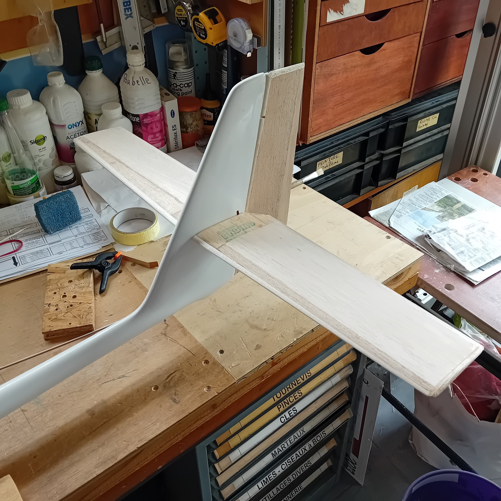

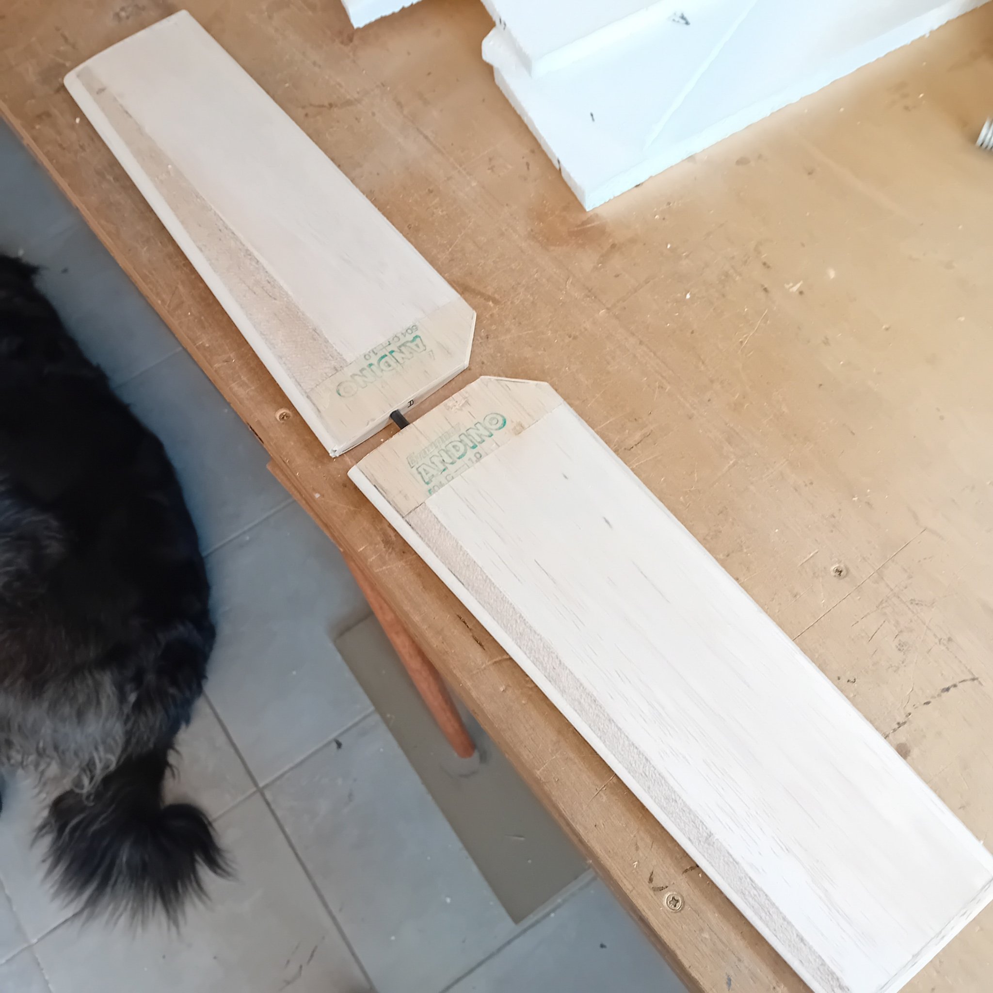

Entre temps je me suis attaqué aux empennages, découpes des demi stabs et dérive
Coffrage avec du balsa 1mm des empennages

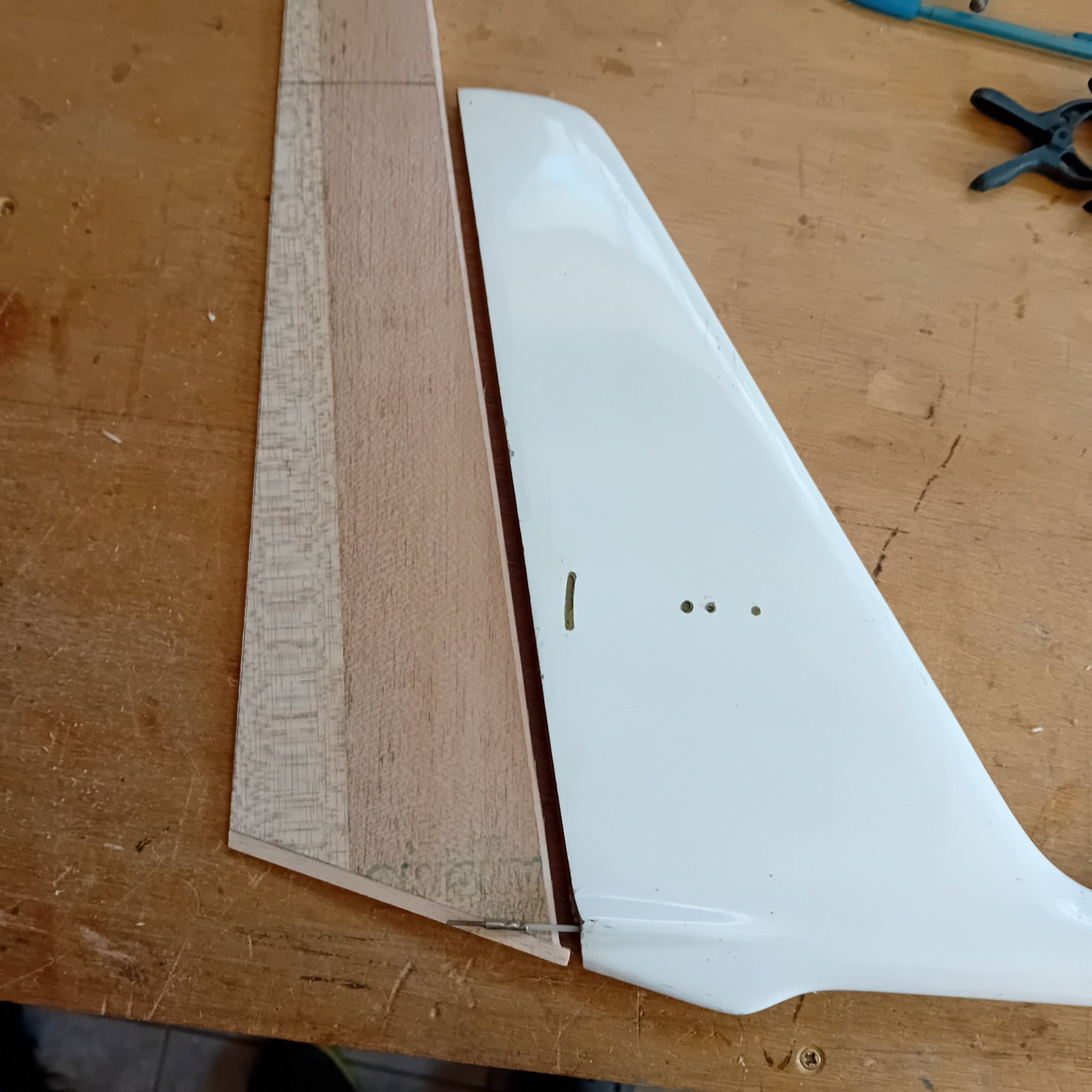

Présentation de la dérive
Réalisation dans de l'époxy 3mm du renvoi de commande de profondeur
Collage du renfort de dérive avec époxy +fibre
Voici les empennages terminés prêts pour les finitions bouche pore + Oracover ou vinyle
