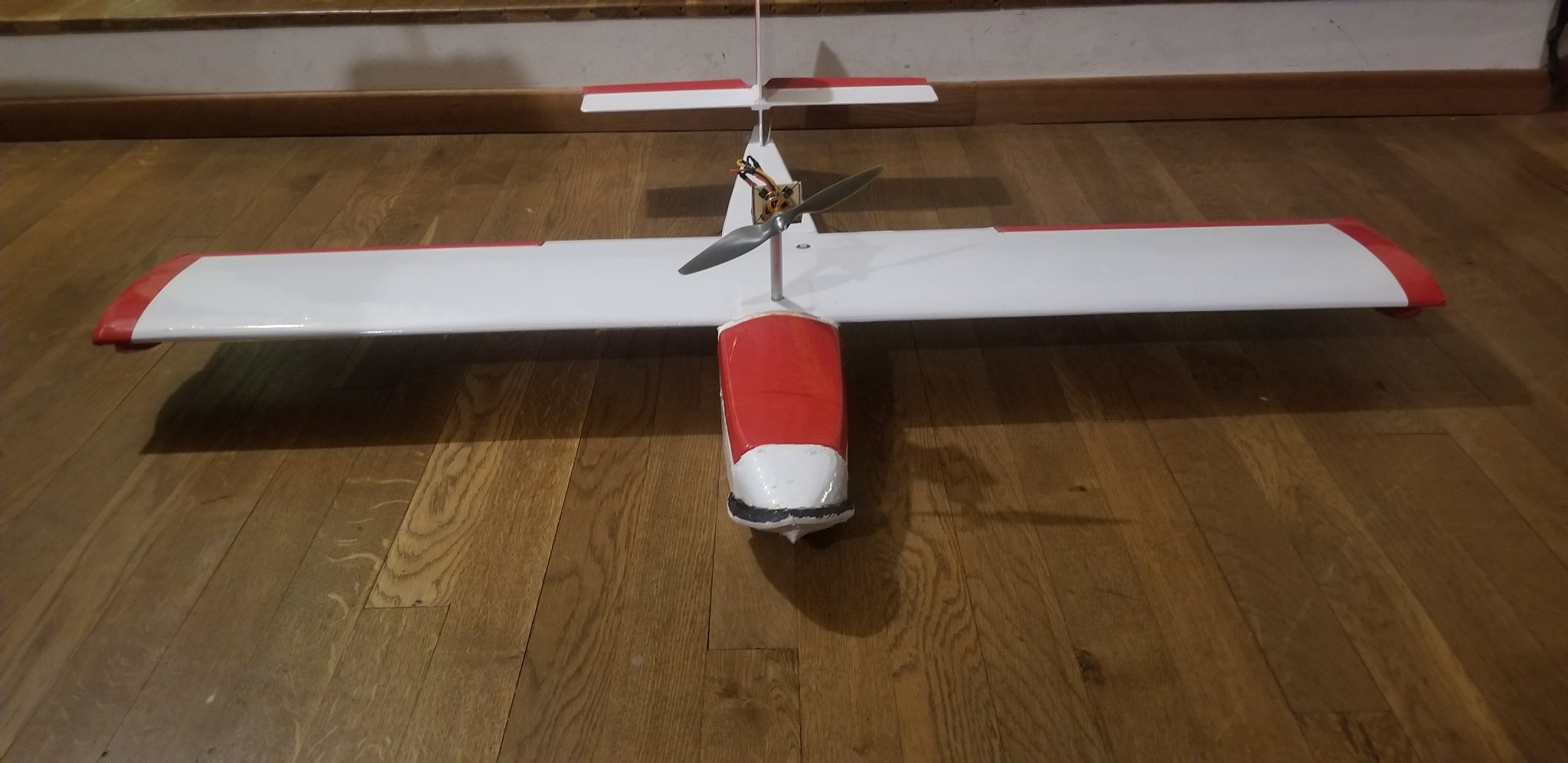

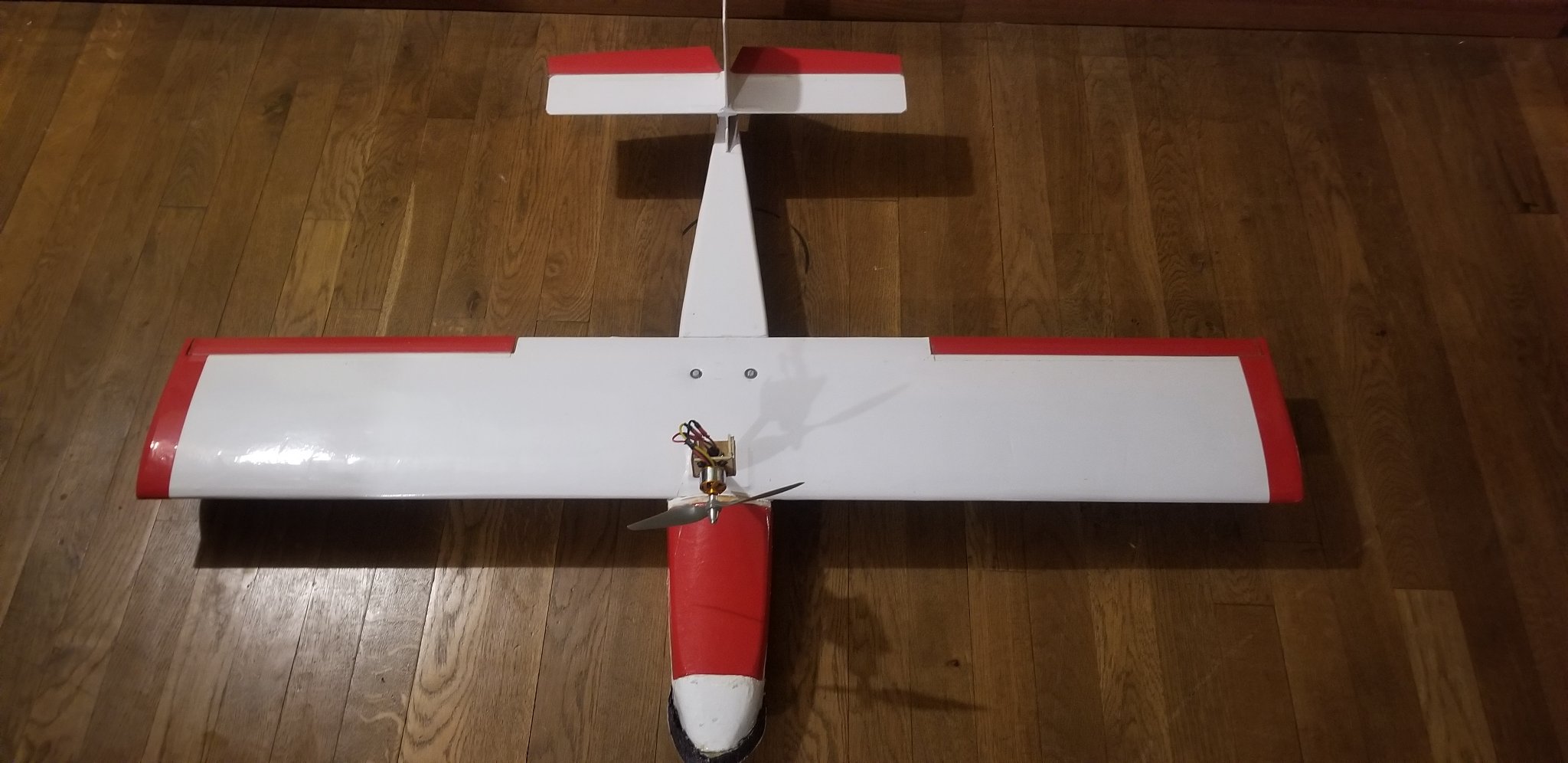

8 ans après le premier post, remise en état d'un Nanar de légende de Pierrot. Merci olivier et Stéphane.
C'est sommaire, on a fait vite pour le tester demain au lac. Par contre pas d'info sur le centrage. Si quelqu'un a le plan d'origine...
Pablo et Axel
Pablo et Axel
