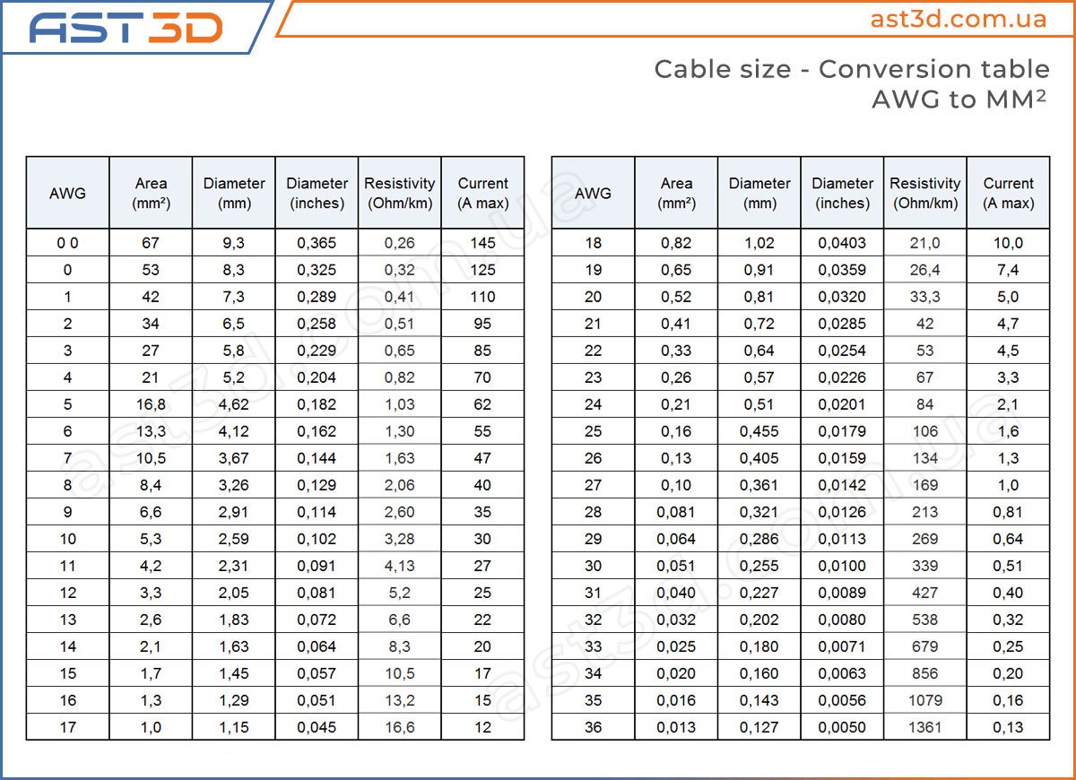

La norme internationale, c'est le tableau 'AWG'.
Pour allonger les 3 câbles des moteurs vers les contrôleurs (jamais les deux câbles de l'accu au contrôleur!), il vous faut du 14 AWG, ce qui correspond à 2mm².

Notez que les ampérages cités dans le tableau AWG que je vous ai renseigné plus bas ne conviennent pas à l'aéromodélisme! (car nos longueurs de câbles sont relativement faibles, contrairement au réseau d'une maison, par exemple).
Pour avoir une idée de ce qu'il nous faut, une règle simple est de prendre le même 'AWG' que les câbles d'origine de l'ESC. Par exemple sur un contrôleur 40 A, les câbles sont en général en 16 AWG.
Pour de très longs câbles, passez à la valeur supérieure, 14 AWG dans mon exemple (dans le commerce on trouve les valeurs en nombres pairs: 12, 14, 16,...). Le tableau recommande 8 AWG, ce qui est énorme et bien trop lourd.
Il faut bien comprendre que la section des câbles n'a rien à voir avec le voltage. Si un câble convient pour 40 A, il marche aussi bien en 12 V, 120 V ou 1200 V car seul le courant (l'ampérage) fait chauffer le métal.
