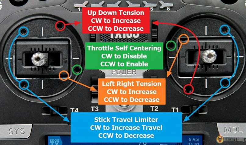

Reglage super facile du manche de gaz sur la tx16
Merci pierre
reglage dureté manche gaz sur tx16 radiomaster

Pour la dureté des crantages du gaz:
Pour serrer les lamelles de frein sur la roue dentée du manche de gaz, il suffit de retourner le boîtier et d'ôter la pièce en caoutchouc "souple" servant d'appui pour la main du côté du manche à régler et l'on découvre en haut les deux vis de réglage. On visse alors celle côté extérieur jusqu'à sentir le crantage (au moins 15 tours) puis on peut compléter la "dureté" avec celui côté intérieur.
