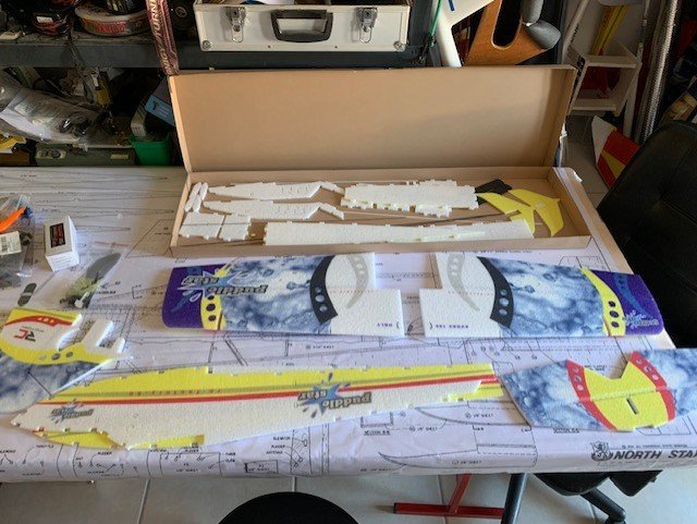

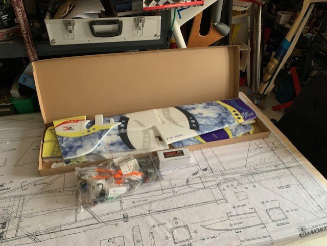

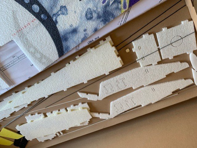

Bon, on déballe
etiquette carton.jpg (72.25 Kio) Consulté 4053 fois

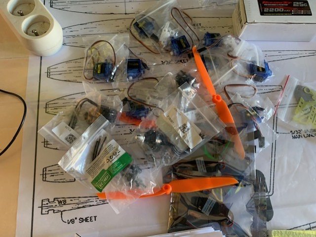

le matos.jpg (74.31 Kio) Consulté 4053 fois
différentes pièces.jpg (79.29 Kio) Consulté 4053 fois

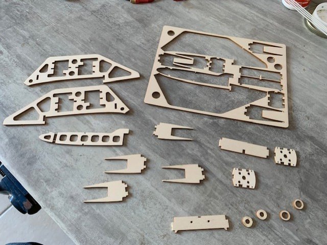

renforts en ctp.jpg (81.31 Kio) Consulté 4053 fois

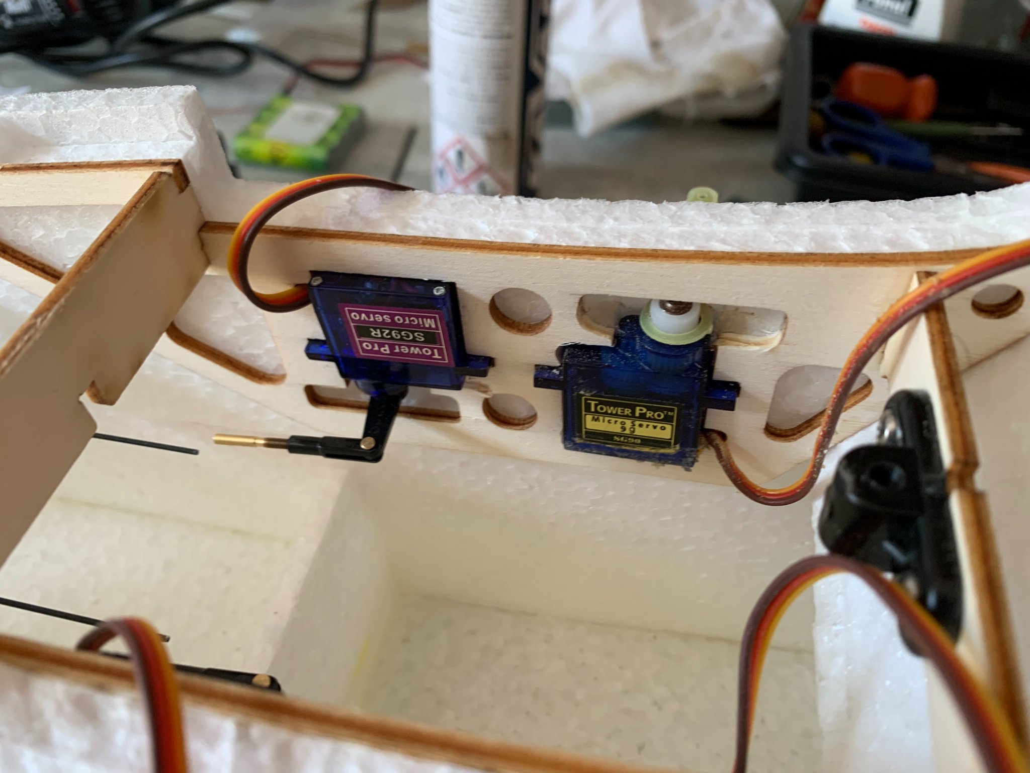

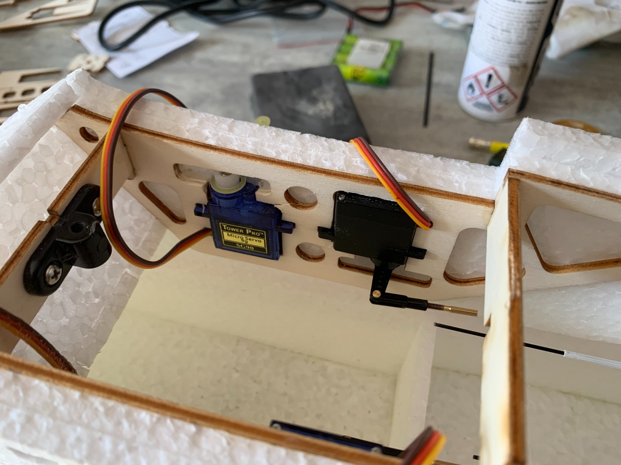

Test des servos ce matin: ce sont des servos SG90, mais pas des servos à position, comme nos servos normaux.
Non, ce sont des servos à rotation continue, tant qu'on ne relâche pas le manche!
Je ne peux rien en faire.

Alors, mef avec les photos, il y a les photos 36 et 37 qui ne sont pas bonnes. Sur la photo 36, il faut placer la pièce cul par dessus tête. Faire un essai à blanc dans les flancs.
En allant chez le président, son Eminence, m'a remis plusieurs servos adéquats. Problème "servical" résolu.

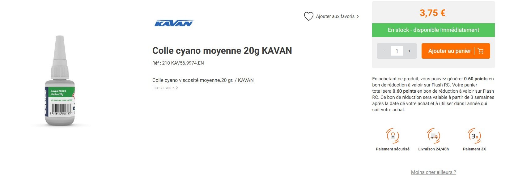

Tout se monte à la cyano. Il faut une basique, et une très fluide. Avec une bombe d'accélérateur. Je me sert de ce matos.
Cyano Kavan.jpg (43.7 Kio) Consulté 3987 fois
Inconvénient, les tubes se bouchent souvent.
Le SEUL tube qui ne se bouche pas, c'est Kavan, celui qui a une forme spéciale, une merveille., il existe spécial mousse, fluide, normal ou épaisse:
le Graal de la cyano.jpg (66.28 Kio) Consulté 3987 fois

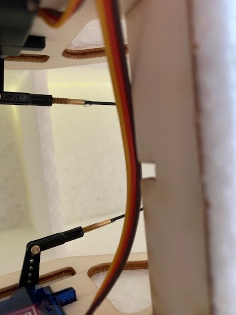

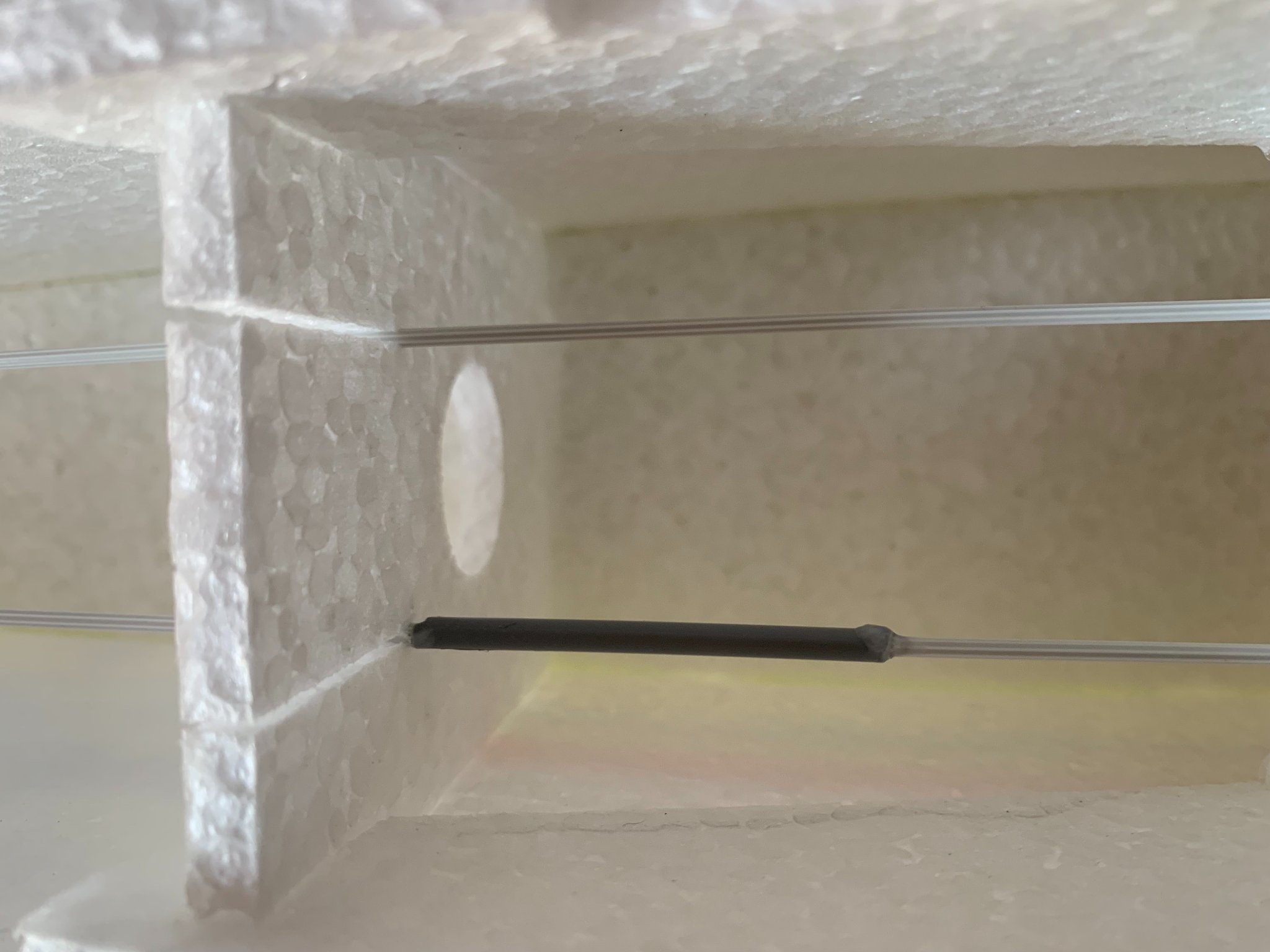

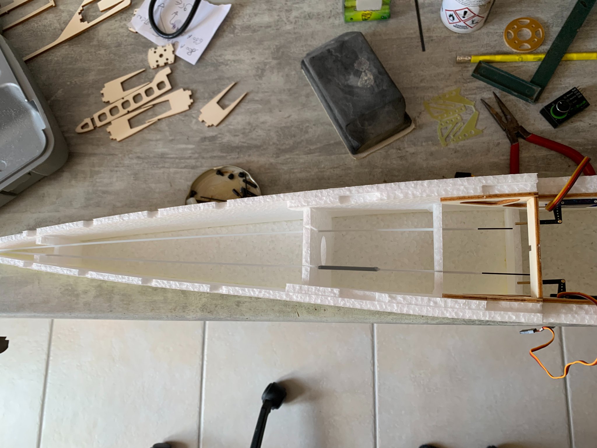

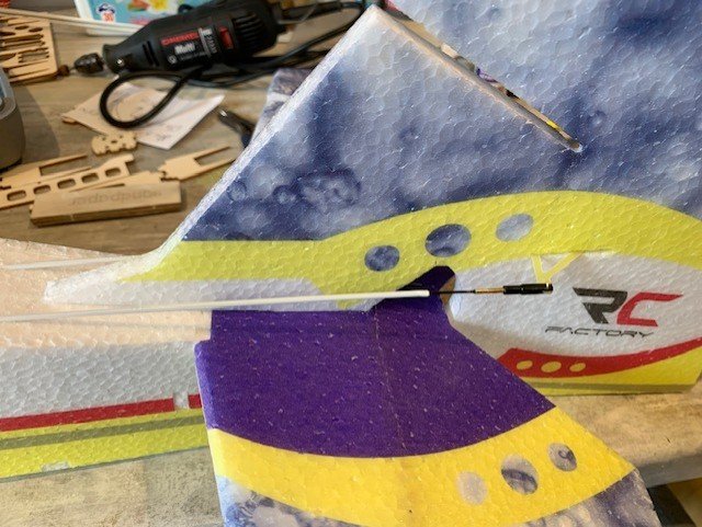

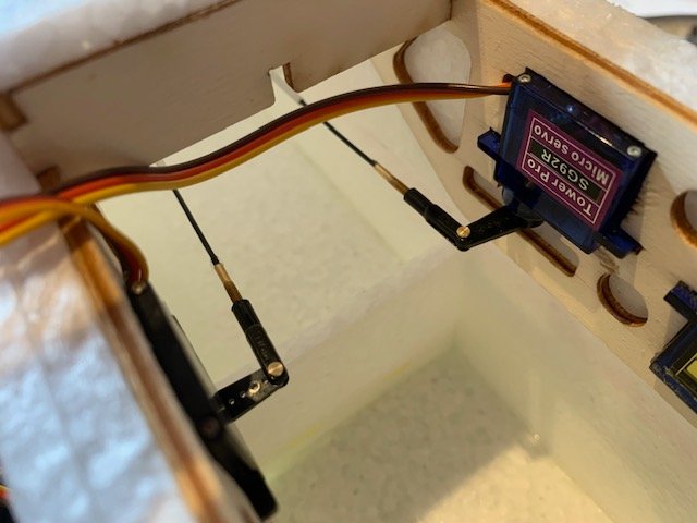

Le fuselage est bien avancé, houais, plutôt fini.
commandes empenage côté servos.jpg (76.22 Kio) Consulté 3987 fois
commande profondeur.jpg (73.68 Kio) Consulté 3987 fois
commande direction.jpg (82.76 Kio) Consulté 3987 fois

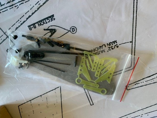

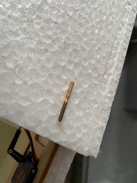

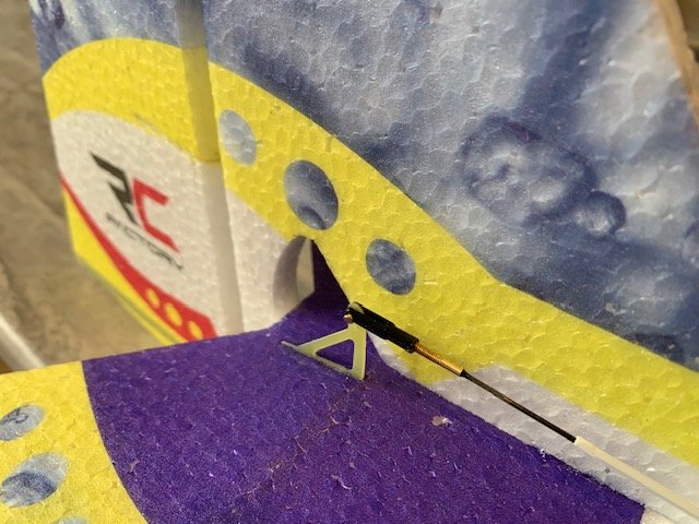

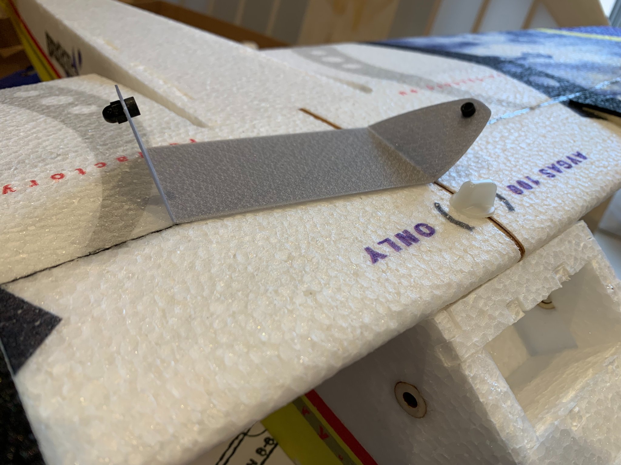

Meff, différentes tailles de chapes pour empennages et ailerons.
chapes empenages.jpg (32.68 Kio) Consulté 3987 fois
chape ailerons.jpg (55.41 Kio) Consulté 3987 fois
Un enfant se ferait avoir (pas que, quel nul je suis) Mais ce post sert à ça, à vous faire sentir plus intelligents que ce que vous êtes...
Une gaine de tringlerie était cassée (avec l'accord du fabricant puisque c'était camouflé par du scotch!

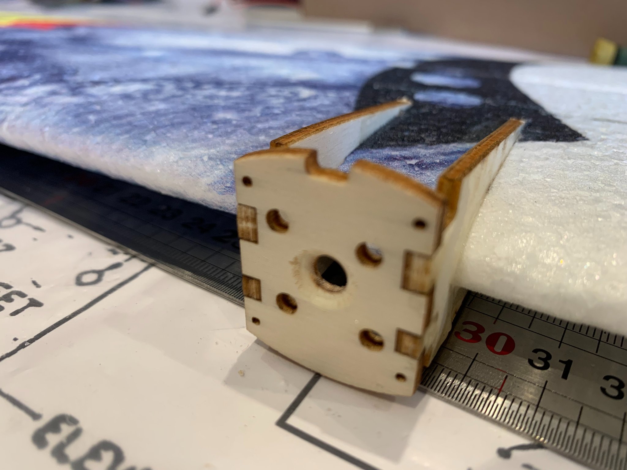

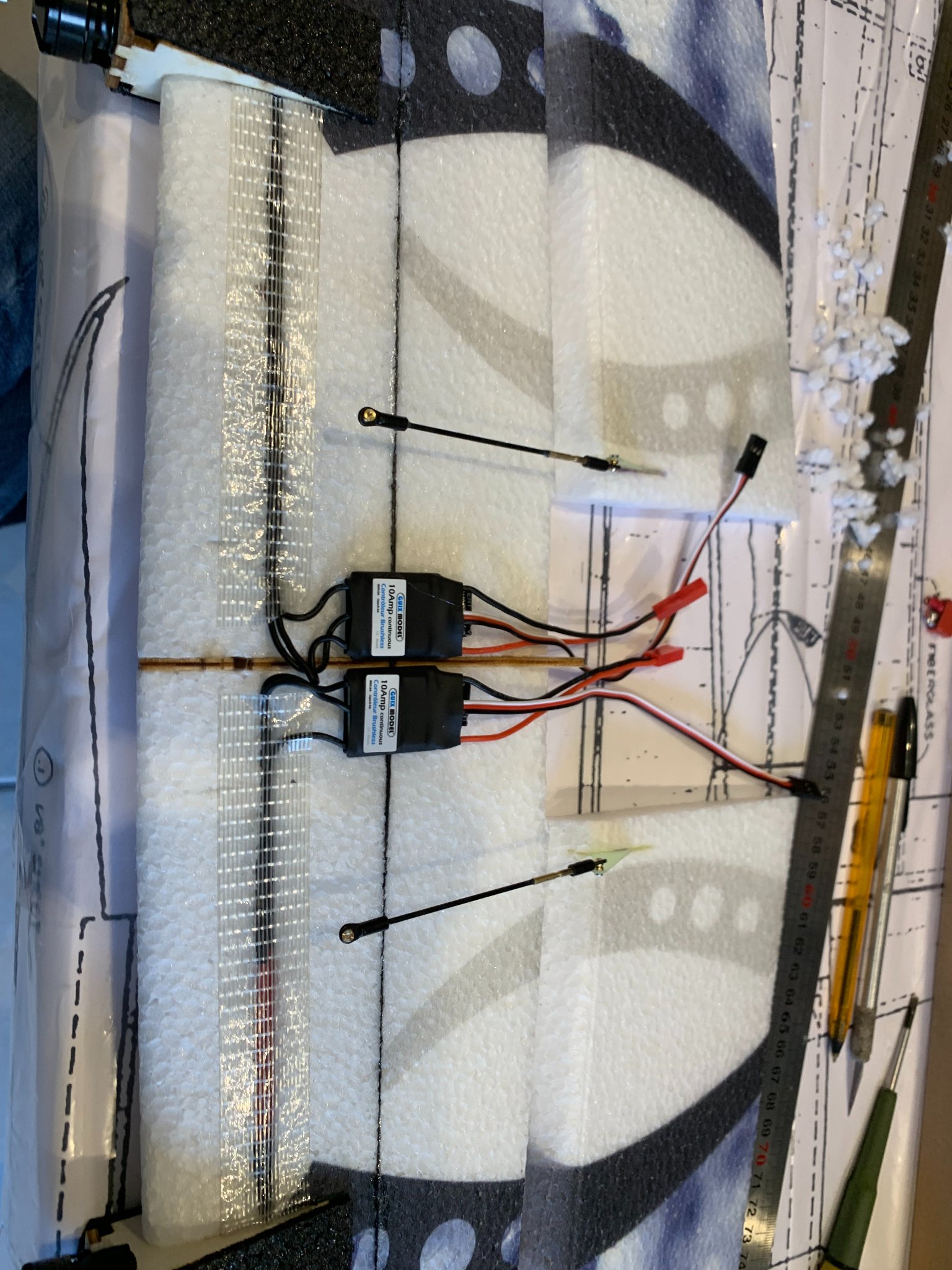

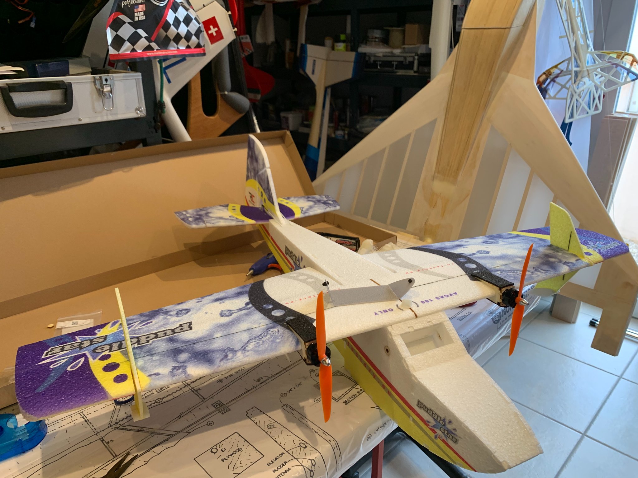

Montage de l'aile, avec 2 longerons, un à l'intrados et l'autre à l'extrados, en jonc de carbone de 1mm.Et ça marche!

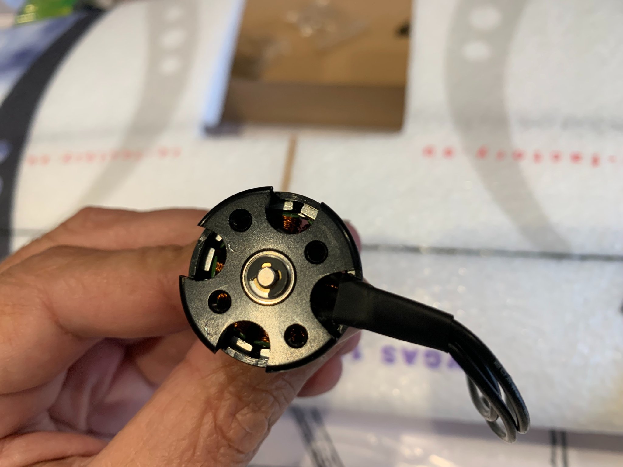

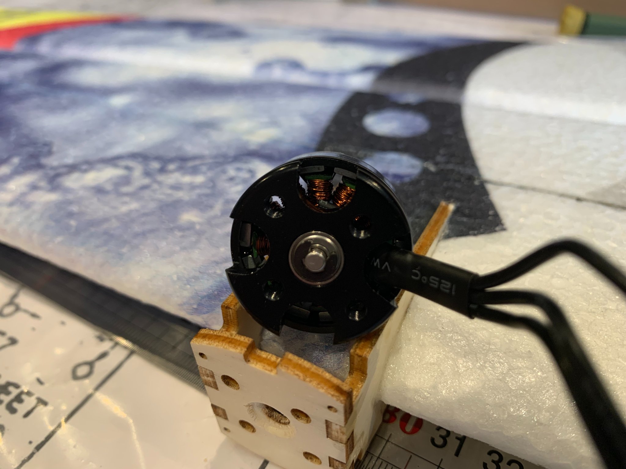

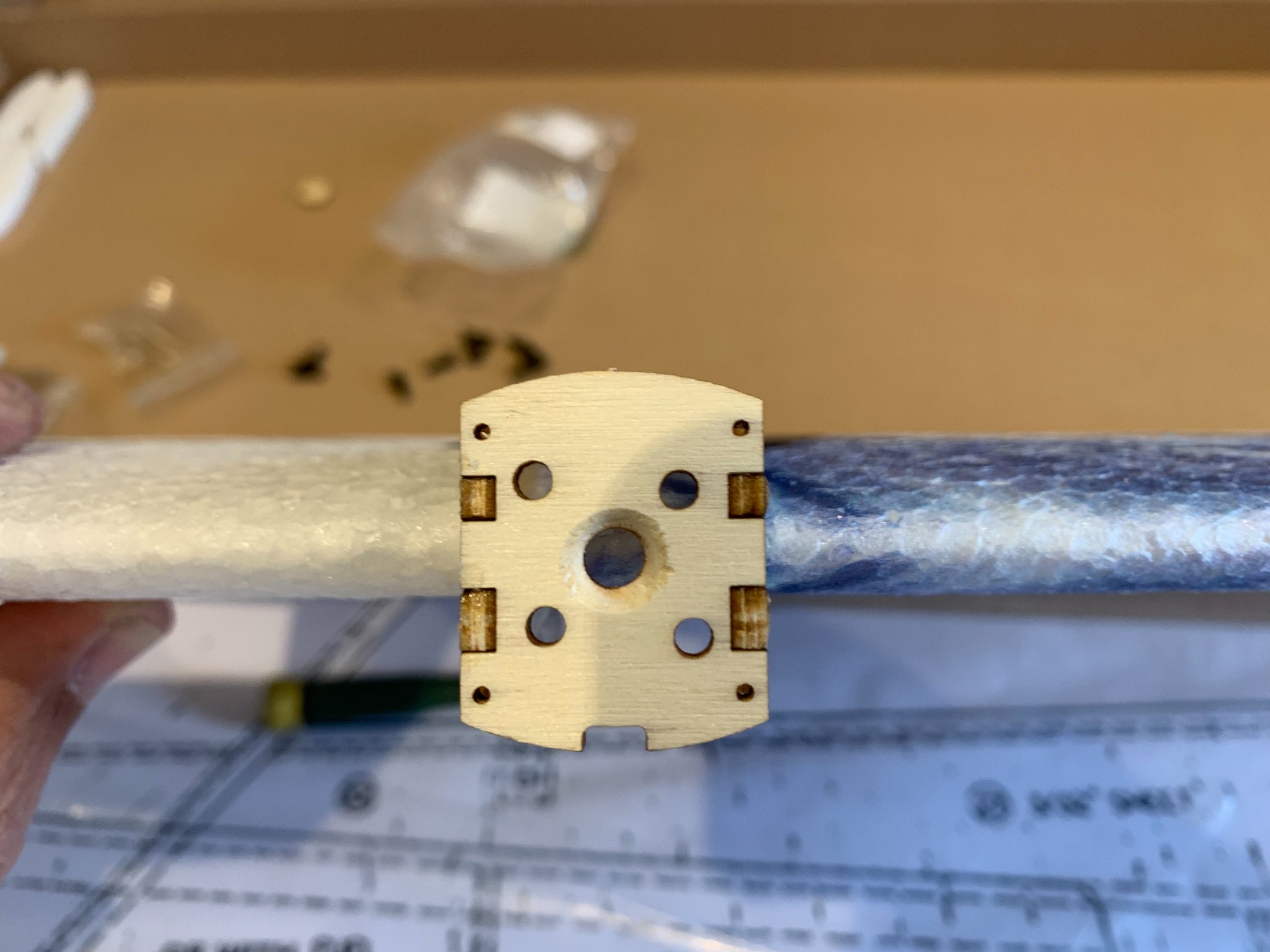

Fixations moteurs: mef, les 4 vis ne forment pas un carré parfait.
Il faut faire un chanfrein au milieu pour le circlip de l'axe.
De plus, sur les 4 moteurs fournis, bé deux sont avec axes moteur filetés à droite, et les 2 autres avec axes filetés à gauche...
Comme les hélices ne sont pas contrarotatives, j'ai mis les 2 mêmes moteurs avec un sens de vissage "naturel". C'est 2 hélices 7 X 3.5
A voir si il existe des 7X3.5 à pas inverse.
Il faut rallonger les fils moteurs pour que ça fasse propre. J'ai même mis des prises pk pour pouvoir inverser le sens de rotation au cas où

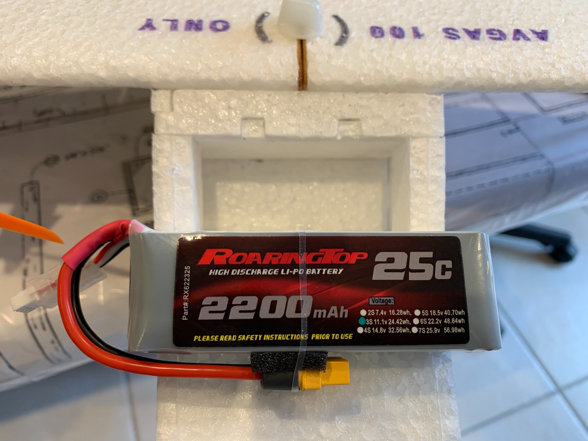

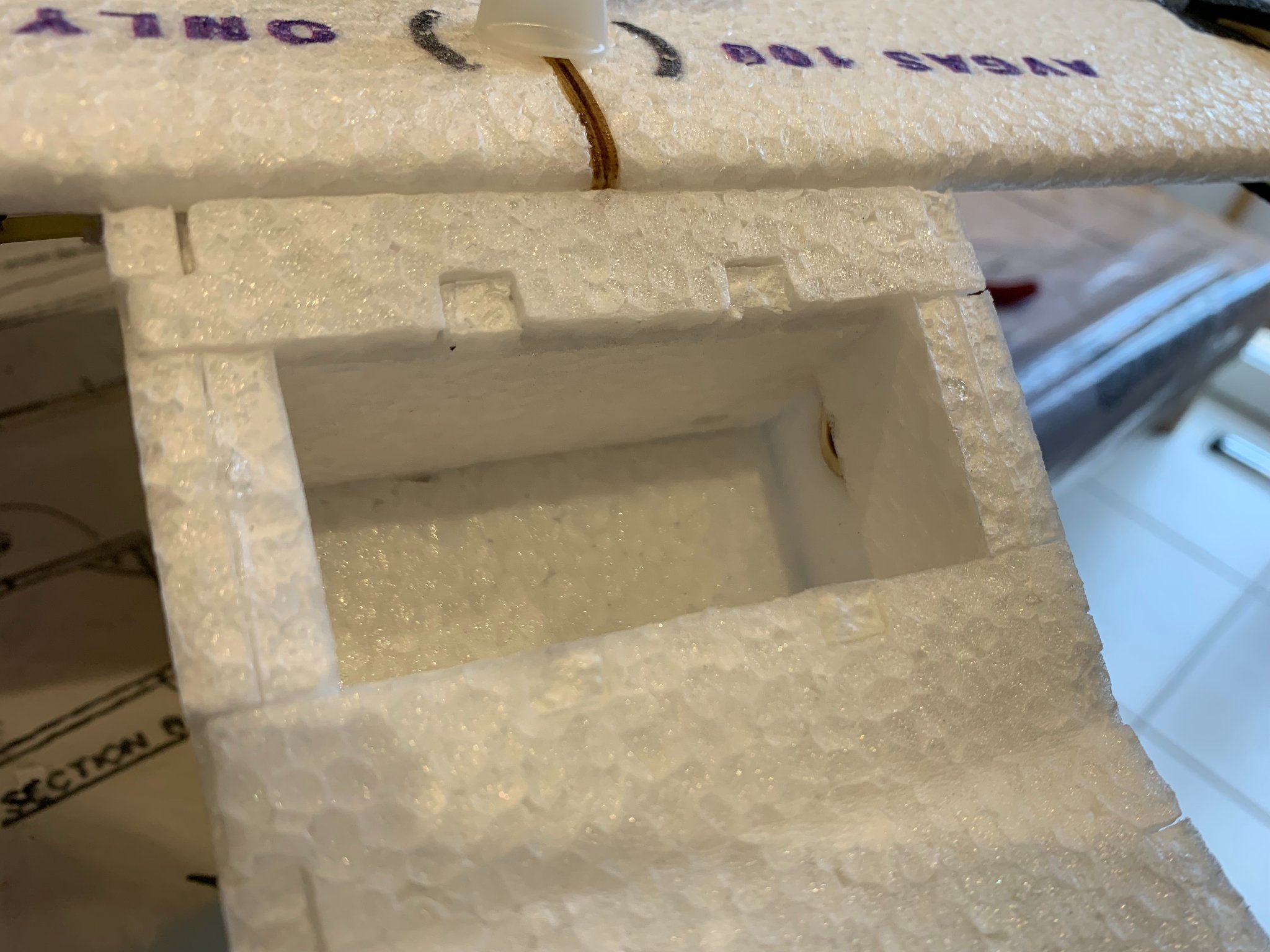

La batterie lipo fournie est trop grande, elle ne rentrera pas dans le compartiment qui fait 7cm X 3cm, profondeur 5cm.

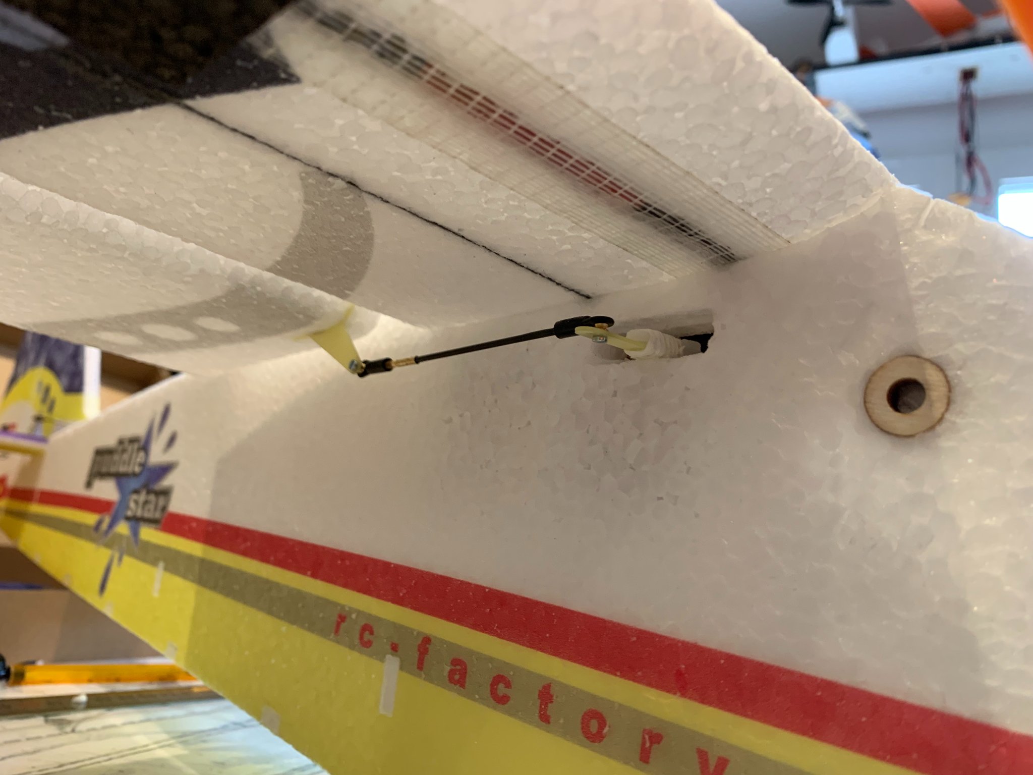

L'aile est démontable facilement, les commandes d'ailerons restant sur le fuselage,il faut juste déboiter les chapes à boule côté ailerons.
Le capot du compartiment lipo est ingénieux, fixé par 2 aimants.

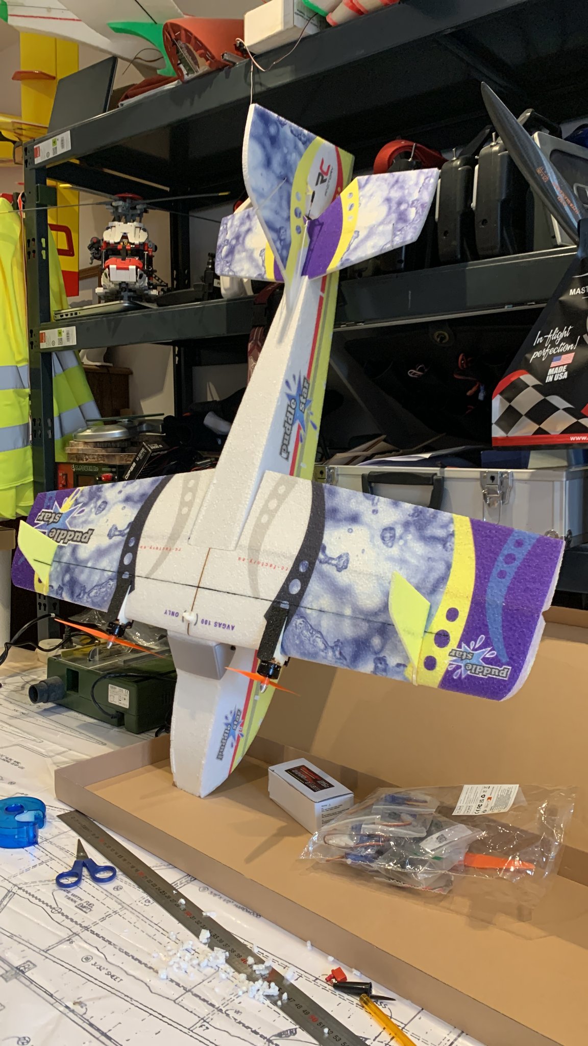

Je viens de peser le sujet: 350gr sans batterie ni récepteur.
Je me tâte, vais je le restituer à son propriétaire remuant...
Centre de gravité, 295mm derrière le nez (le nez avant crash, bien entendu)
Il reste à étanchéifier le fond du fuseau avec du scotch large (voir notice en début de post)
Et , c'est pas des calembredaines, ce modèle va faire partie, dans un futur proche, de mon escadrille. Tu peux voler dans une grosse flaque, un cours d'eau, et même au Salagou si tu veux initier Madame, par exemple. Ca a l'air incassable.

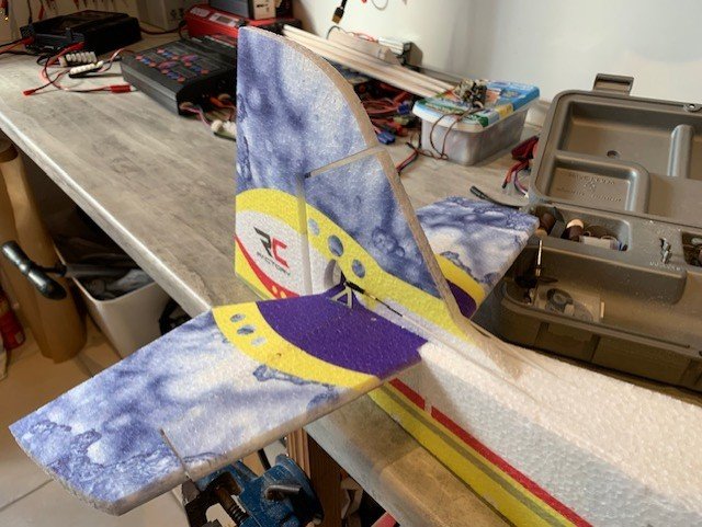

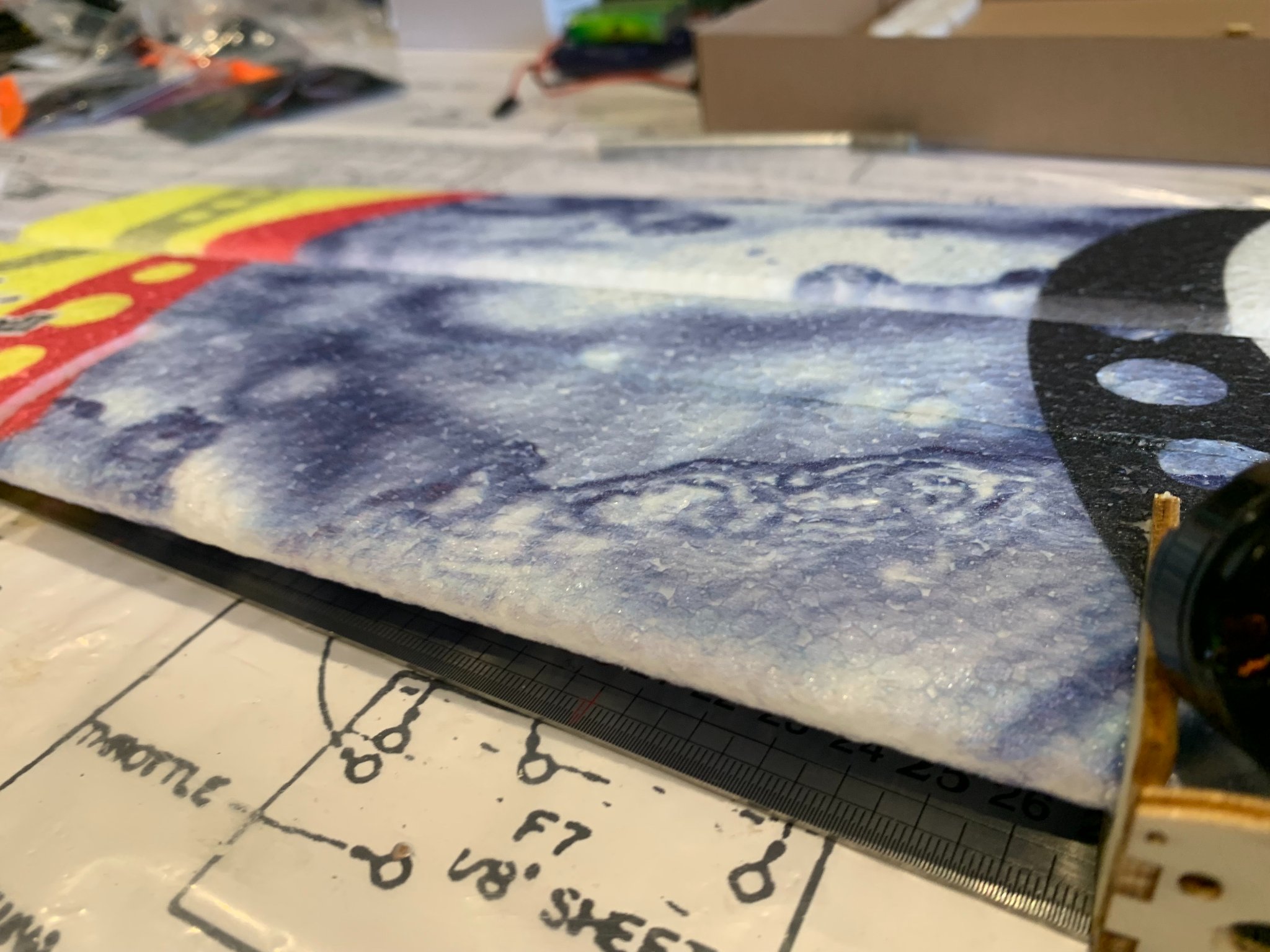

Pour l'entoilage du dessous:
[urlhttps://www.guixmodel.fr/modelisme/accessoires/ ... ant-detail][/url]
Re: PUDDLE STAR de RC Factory
Message non lu par mitch » 27 juin 2026, 17:23
Très bien, cet entoilage pour EPP, posé à 120°, c''est nickel. Dernière étape avant le Salagou en septembre, vu les vacances et l'affluence.
