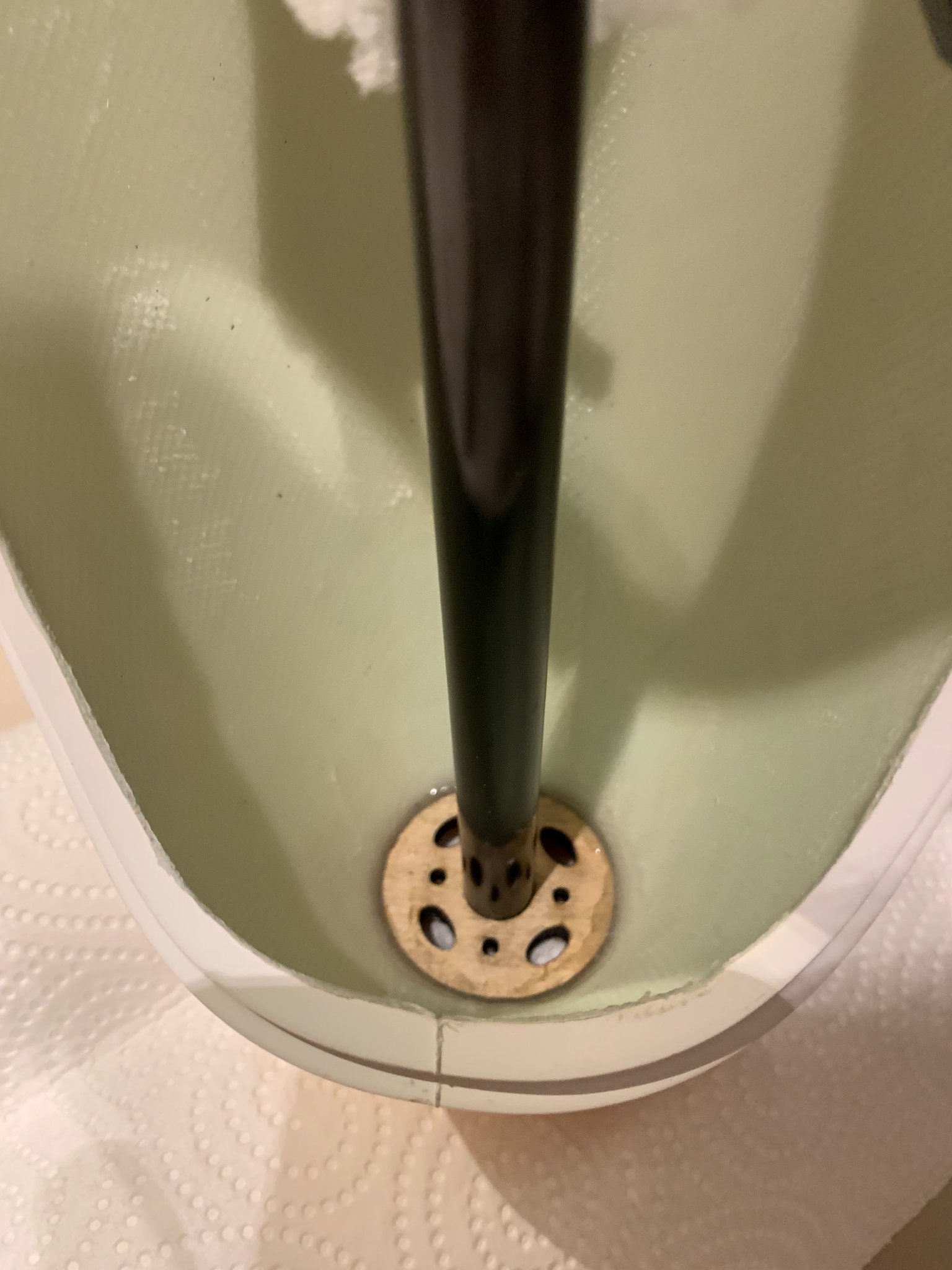

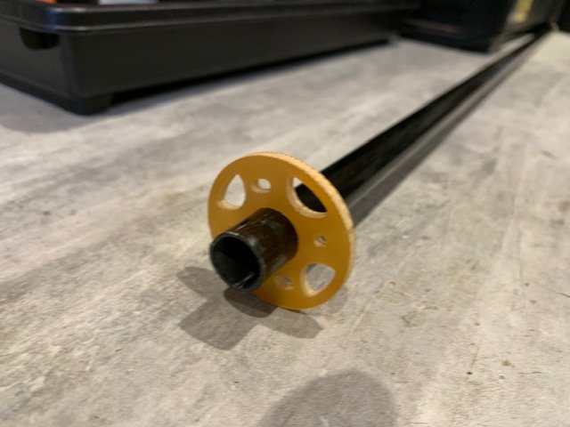

Pour la fixation du moteur, je prends un couple prédécoupé, je lui met un tube carbone bien ajusté qui le traverse et je centre le tube carbone dans l'arrière de fuselage pendant que ça sèche.
Collage dans l'axe.JPEG (248.08 Kio) Consulté 2907 fois

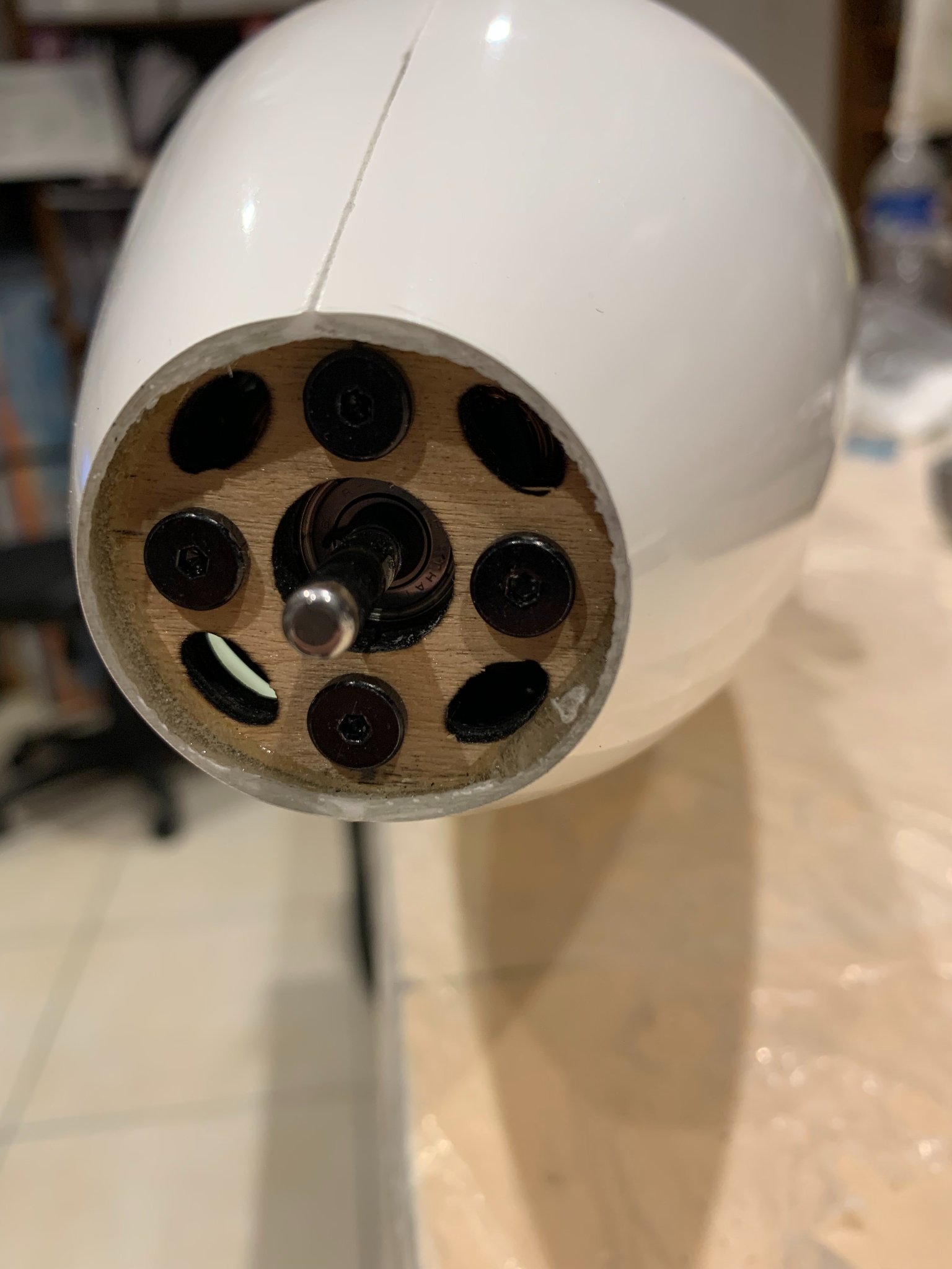

Après, si c'est un Jedi et que le nez n'est pas rond:
roulement a aiguilles.jpg (56.42 Kio) Consulté 2907 fois

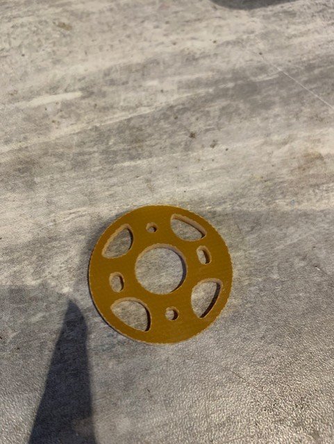

Tu prends ton couple moteur. Celui là, par exemple fait 38mm de diamètre, et 3.40mm d'épaisseur, tout fibre. Et est à ta disposition si tu veux.
couple moteur 38mm.jpg (78.87 Kio) Consulté 2796 fois
Tu l'enfiles sur un tube ajusté pile poil au bon diamètre.
axage couple moteur.jpg (46.51 Kio) Consulté 2796 fois
Tu insères le tout dans ton fuseau, avec l'arrière du tube bien centré dans ton fuselage.
Collage dans l'axe.JPEG (248.08 Kio) Consulté 2796 fois
Juste derrière ton couple moteur, tu allumes une lampe bien puissante.
Tu éteints ton atelier.
Par transparence, tu traces sur l'ombre du couple, en laissant 2mm de rabe pour ajuster à la ponceuse.
Couple de 6mm en ctp.JPEG (213.47 Kio) Consulté 2796 fois

Tu es tout à fait dans le sujet ! Merci pour ta réponse. Il va falloir que je trouve une autre méthode, j'ai les servos et la platine qui vont gêner.
