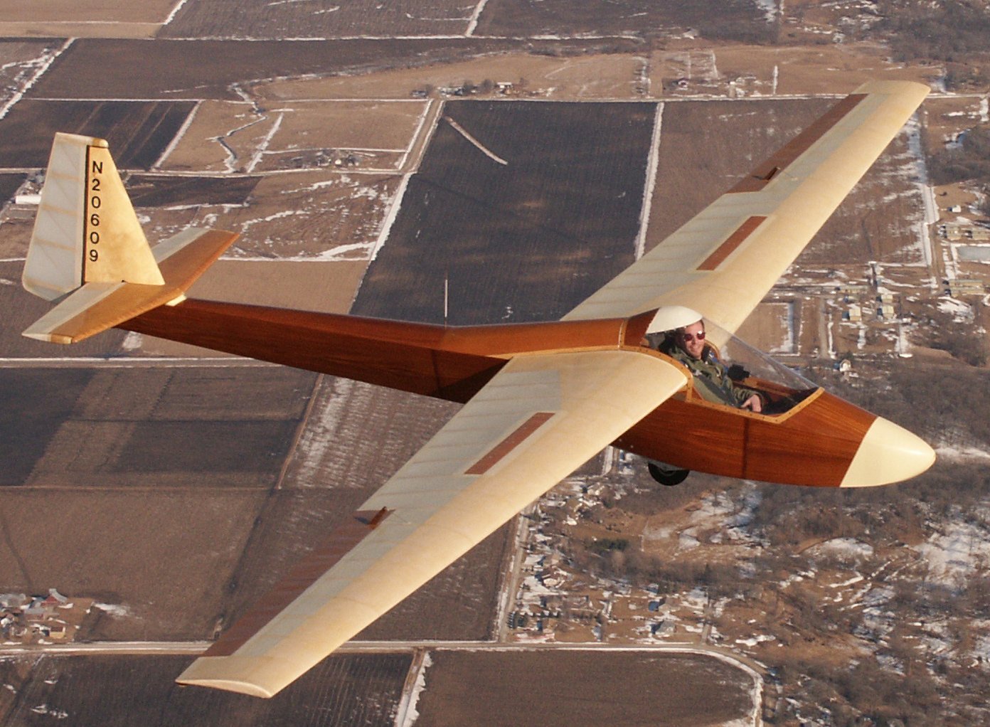

En me baladant sur "Face de Bouc" je suis tombé sur ceci.
C'est une publication de mon ami Stéphanne Ruelle, ancien collègue de mon club lyonnais expatrié aux USA et très fervant d'aéromodélisme surtout planeur. Ses publications sont très instructives et alléchantes.
Photo modèle Duster Woodstock.png (1.51 Mio) Consulté 5987 fois
Tout de suite j'ai fait le rapprochement avec un planeur grandeur de construction amateur qui avait déjà attiré mon attention par sa simplicité.

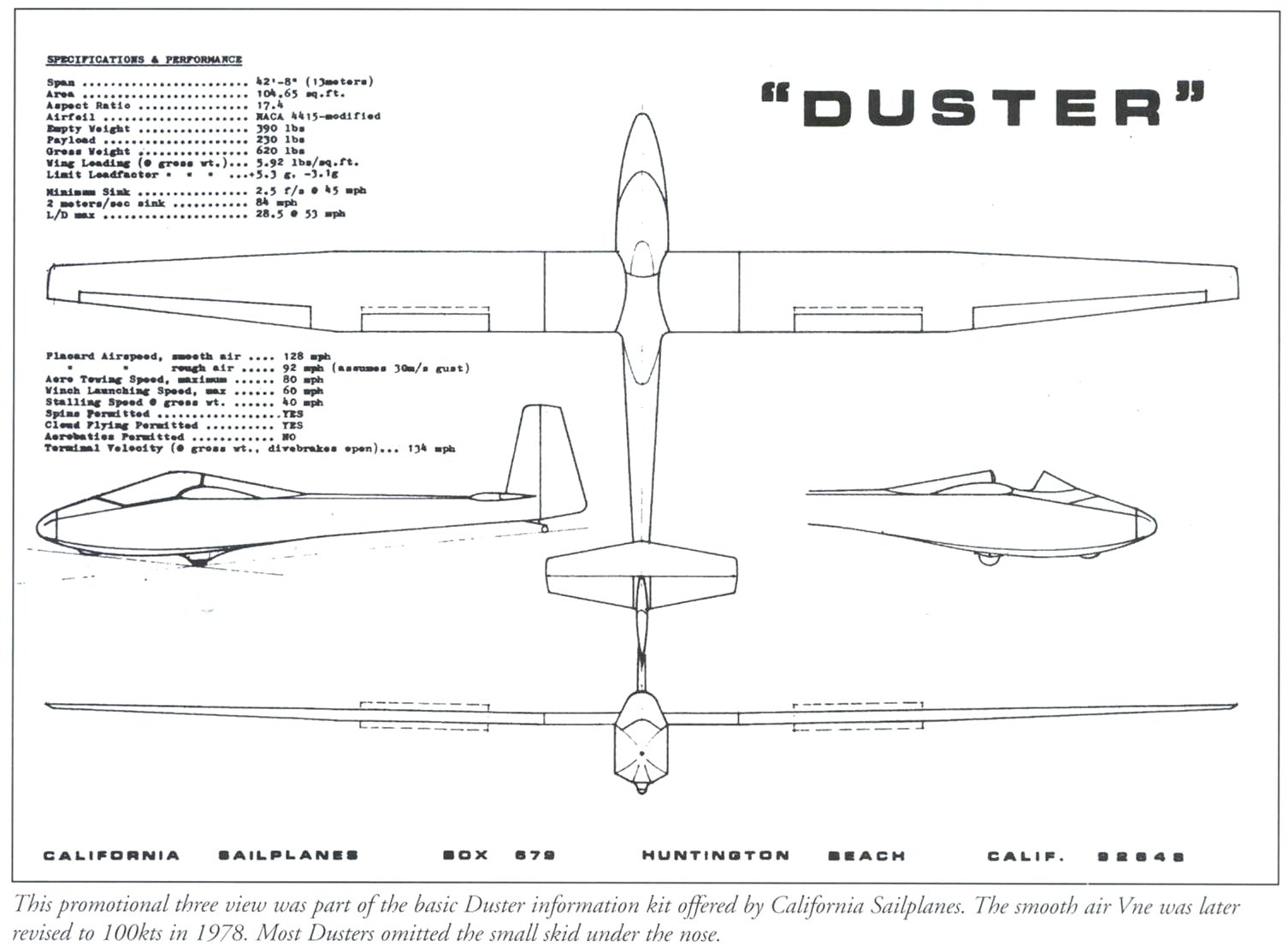

C'est le Woodstock de Maupin. J'ai trouvé le plan de construction grandeur dans le but d'en faire un modèle.
Woodstock plan 3 vues Simon.jpg (306.46 Kio) Consulté 5987 fois

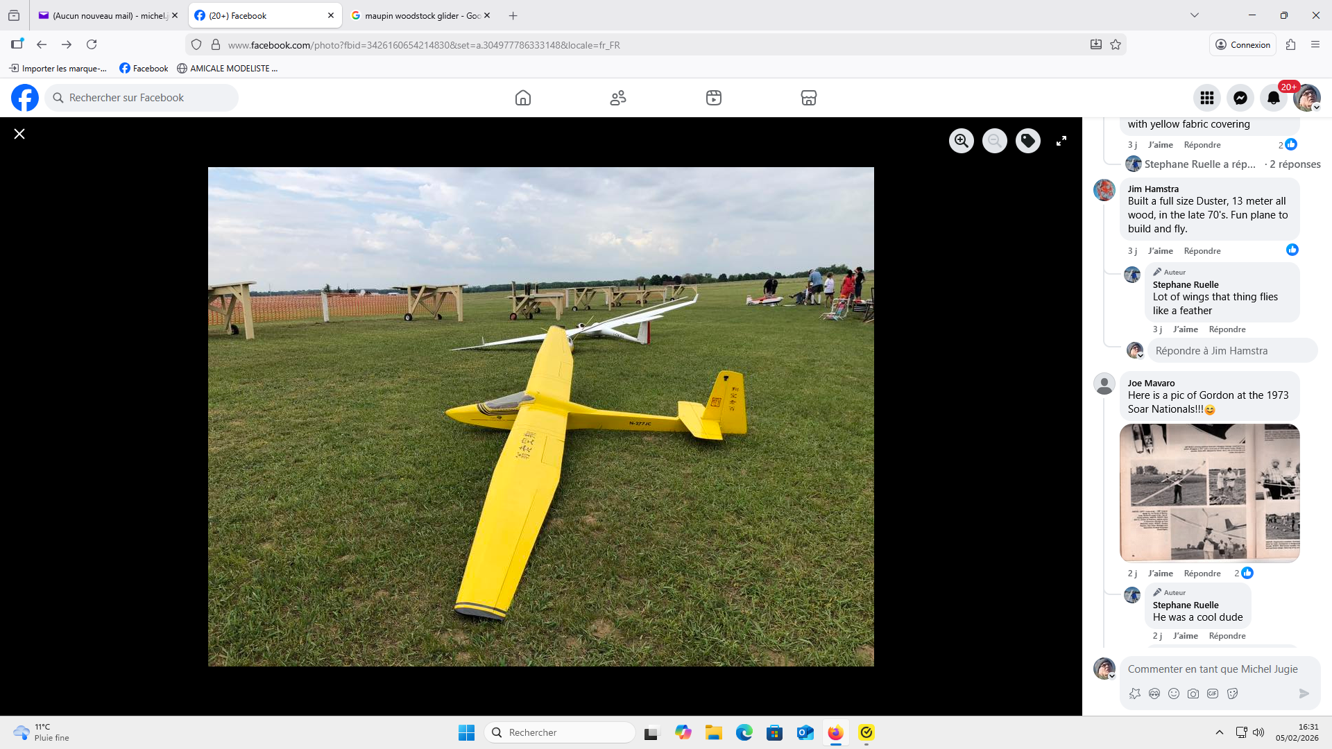

J'ai demandé à Stéphanne s'il avait des documents sur ce planeur jaune pour faire un modèle réduit.
C'est le Duster, planeur de construction amateur USA d'une envergure de 13m avec des AF particuliers
Il est un peu différent du Woodstock de 11m dans sa version initiale.
J'ai reçu tout un dossier comprenant les fichiers PDF pour la construction d'un modèle en 5m, soit une maquette au 1/2,6 car le réel fait 13m.

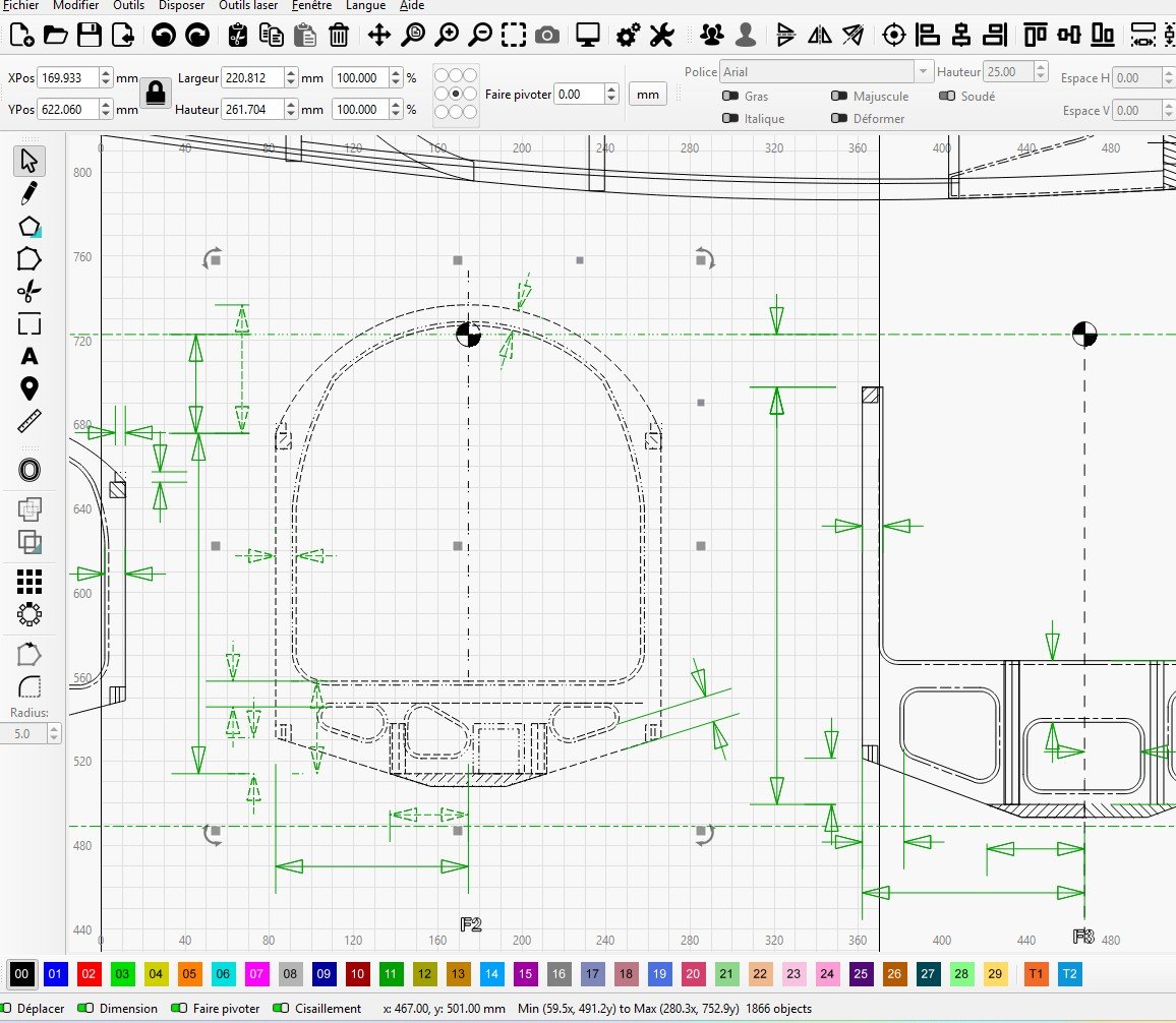

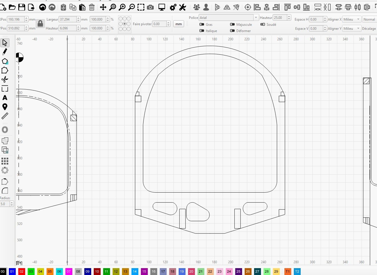

A savoir que ton pdf est d'une extrême qualité et précision, il n'y a aucun soucis pour le transformer en plan vectoriel digérable par Lightburn pour une découpe laser. Même pas besoin d'enlever les mesures en pouces (sic) pour sortir les pièces. Elles sont sur un autre calques!. je ne serait pas étonné que Jeff en ai déjà sorti quelques unes par curiosité...
Essai Lightburn Woodstock 1.jpg (218.38 Kio) Consulté 5980 fois
Essai Lightburn Woodstock couple pret à découper.jpg (162.68 Kio) Consulté 5980 fois
Si tu regardes les tuto de Monsieur Algrain, télécharge aussi Lightburn pour t'entrainer (gratuit pendant 1 mois) Puis où tu l'actives, ou bien tu le désinstalles et tu le réinstalles pour un mois...

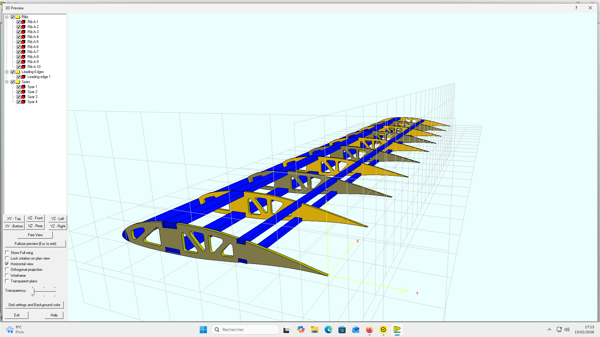

Pour les ailes, comme pour l'original, je suis parti sur l'obtion 1 panneau central et 2 ailes externes avec le bon dièdre et vriage sur les saumons.
Cela facilitera le transport.
Pour la réalisation des ailes, les 2 options sont possible: structure bois ou découpes mousses coffrées.
Pour voler sur nos pentes la solution mousse coffrée est plus sécurisante.
J'ai commencé la création du panneau central en structure pour voir...
