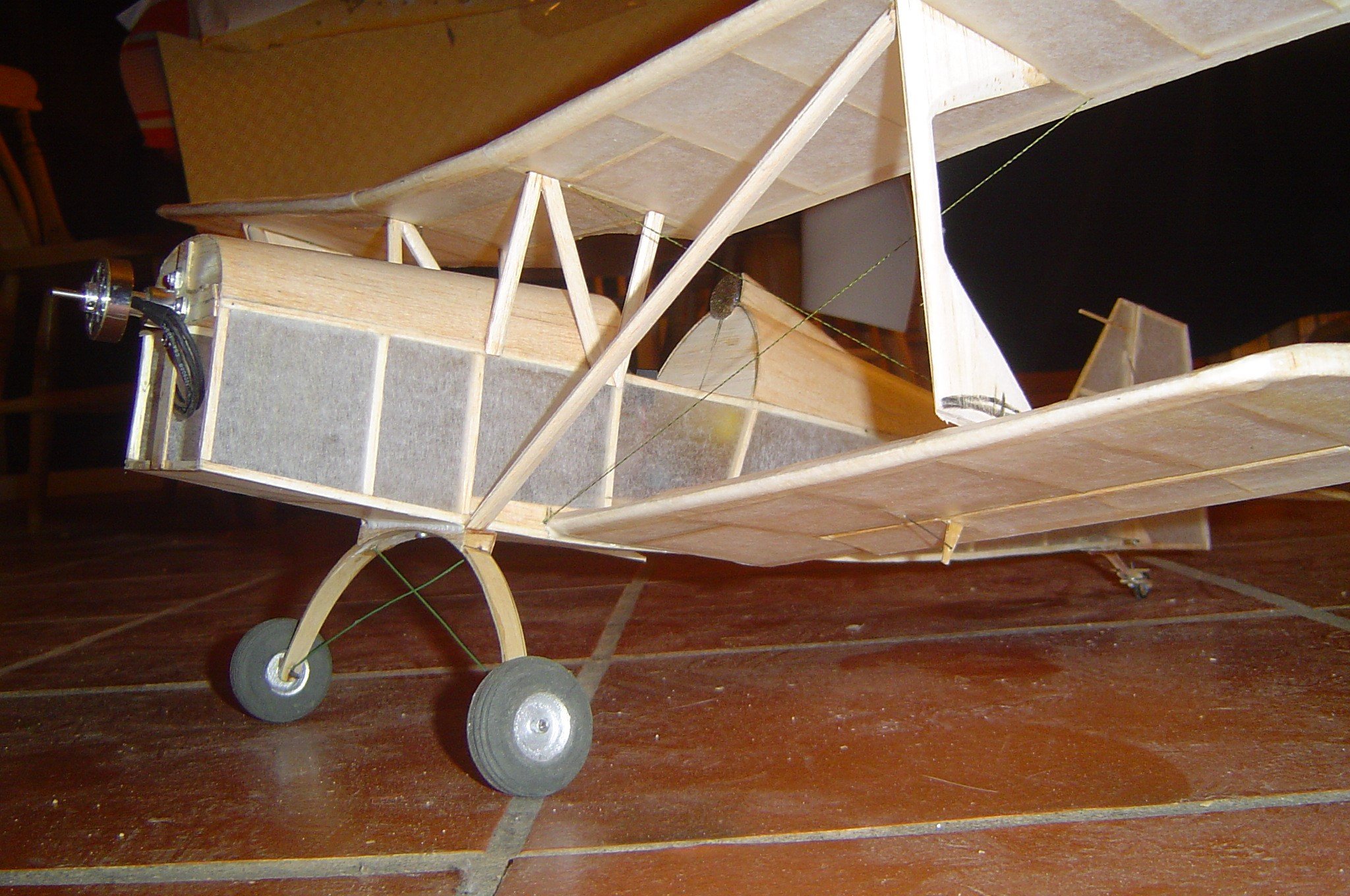

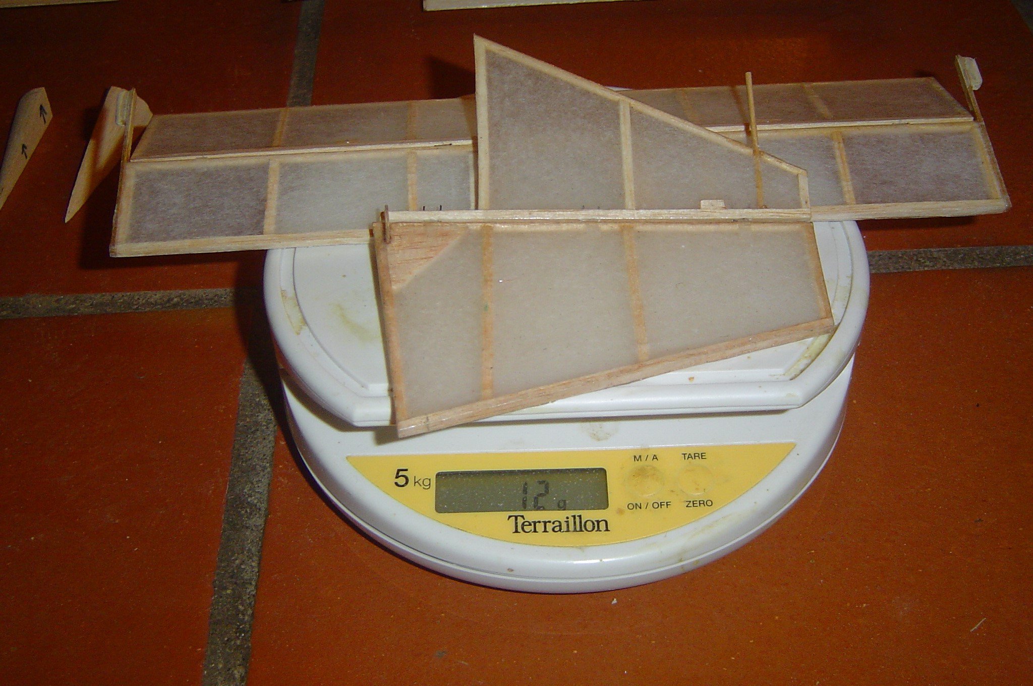

Il y a déjà une bonne quinzaine d'année, j'avais réalisé un modèle indoor biplan ANDREASSON
Dans le garage ,entre les chutes ,les coups d'échelle et la poussière de bois ,le modèle était nul
En regardant les modèles de DANIEL ,des merveilles, j'ai ressorti l'antiquité pour une restauration
Pour la construction ,je pars de plans tirés du site scale peanuts ,il y en des centaines
Je les multiplie par 3 pour avoir un envergure proche des 1m
Ensuite découpe au cutter du balsa 3mm pour les lisses,1.5mm pour les nervures,un peu de ctp 1mm
L'entoilage se fait au papier japon tendu à l'enduit nitrocellulosique (trop fragile)
Je remonte les photos assez ancienne
poids empennage entoilé.JPG (463.27 Kio) Consulté 3403 fois

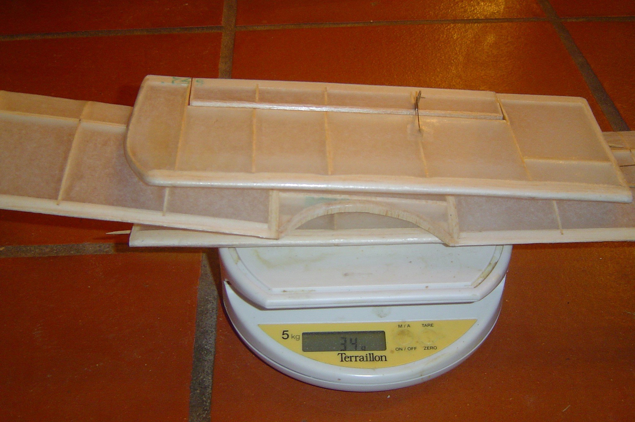

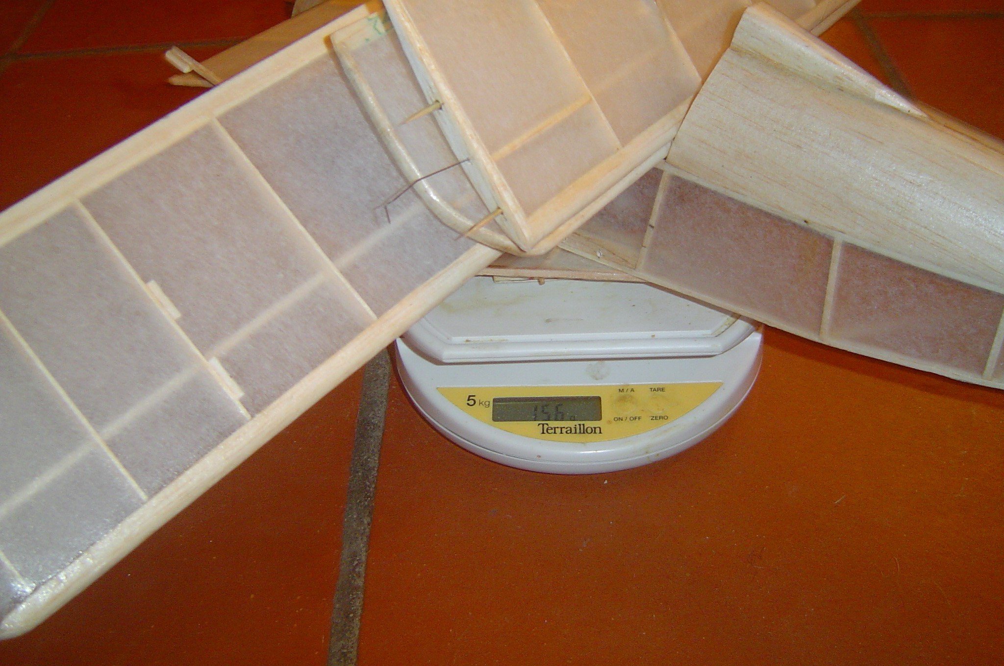

poids ailes finies.JPG (430.22 Kio) Consulté 3403 fois

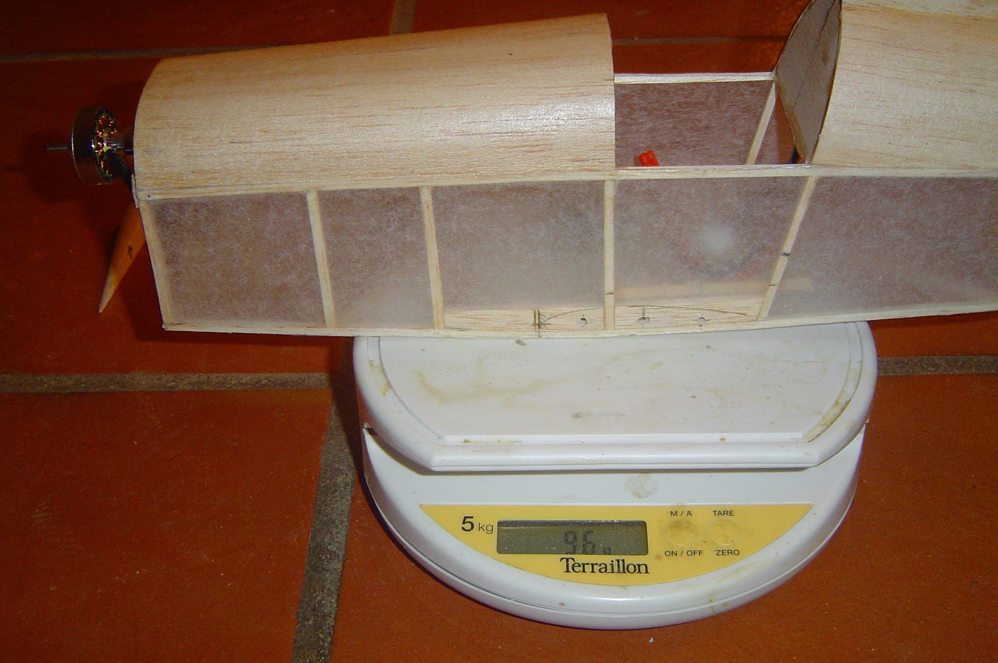

poids fuselage fini.JPG (483.82 Kio) Consulté 3403 fois

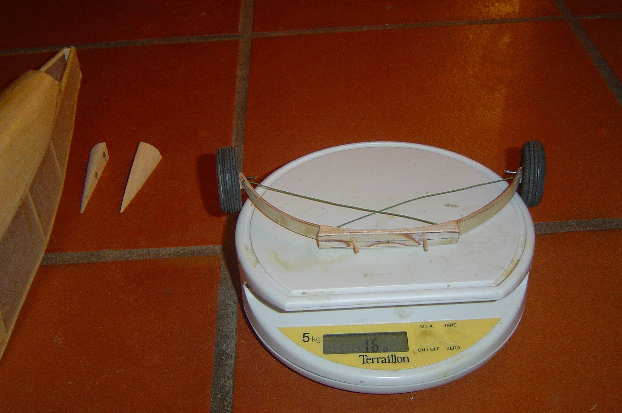

poids train d'atterissage .JPG (443.71 Kio) Consulté 3403 fois

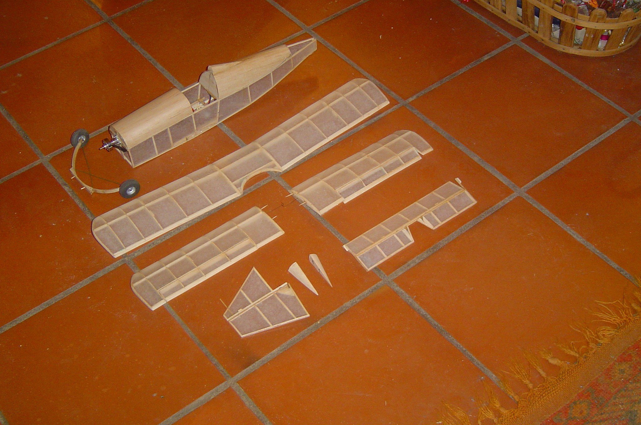

ensemble avant montage.JPG (515.2 Kio) Consulté 3403 fois

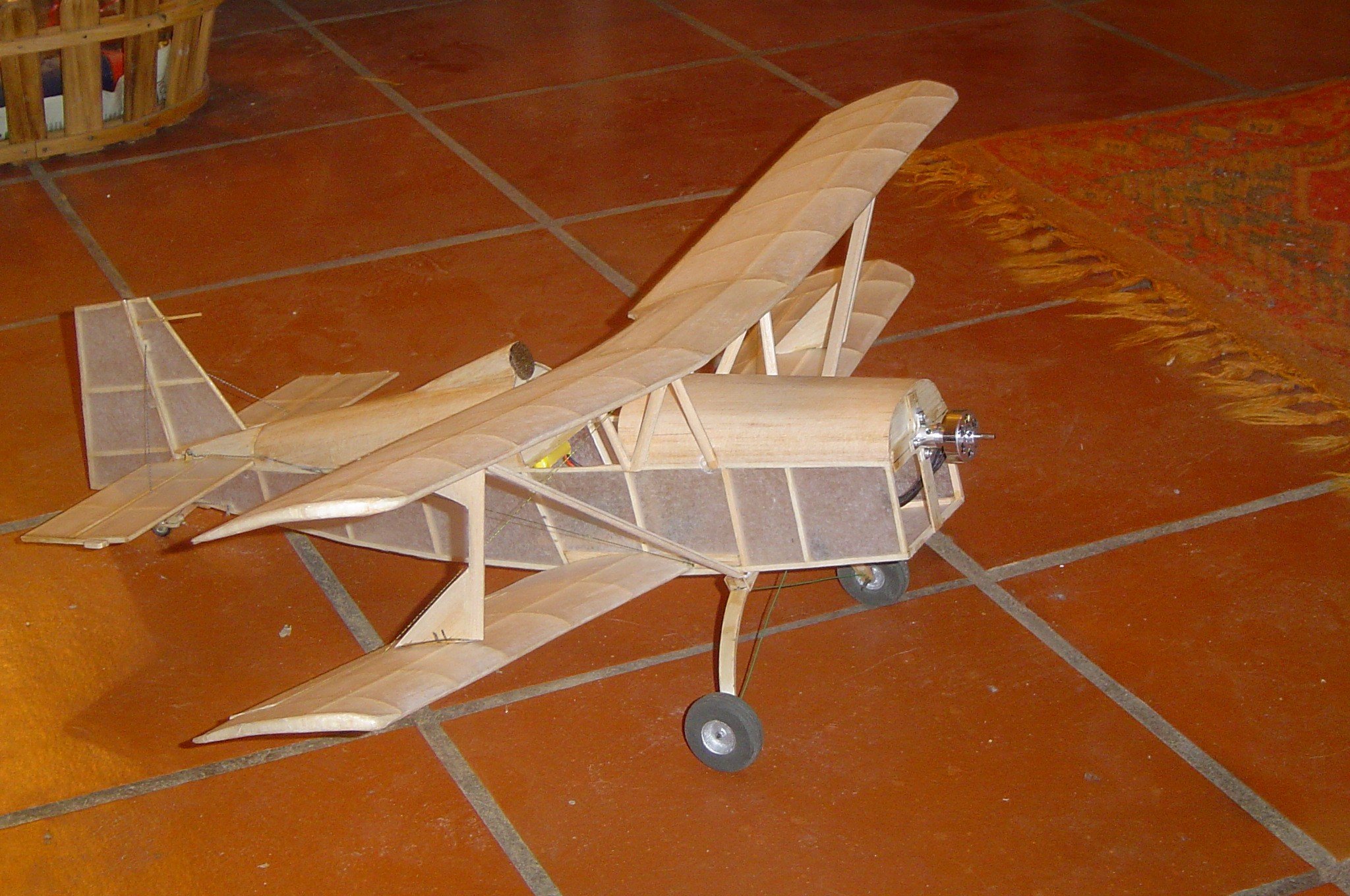

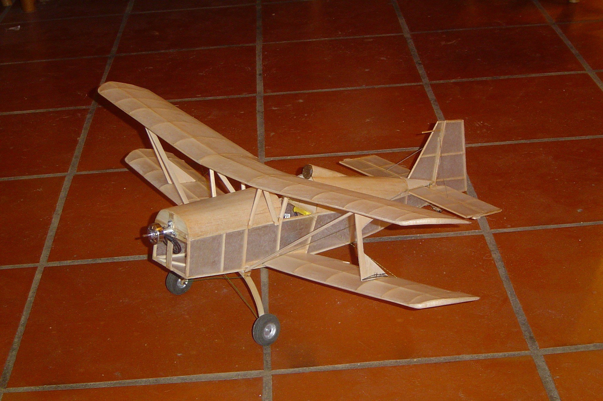

modele monté.JPG (524.81 Kio) Consulté 3403 fois
modele monté 2.JPG (495.38 Kio) Consulté 3403 fois
modele monté 3.JPG (524.19 Kio) Consulté 3403 fois

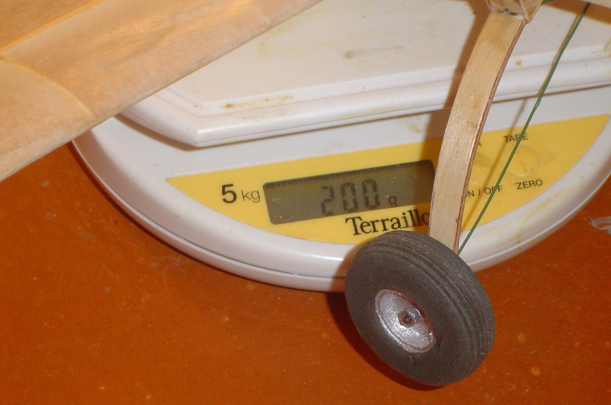

poids modele monté 2.JPG (400.83 Kio) Consulté 3403 fois
