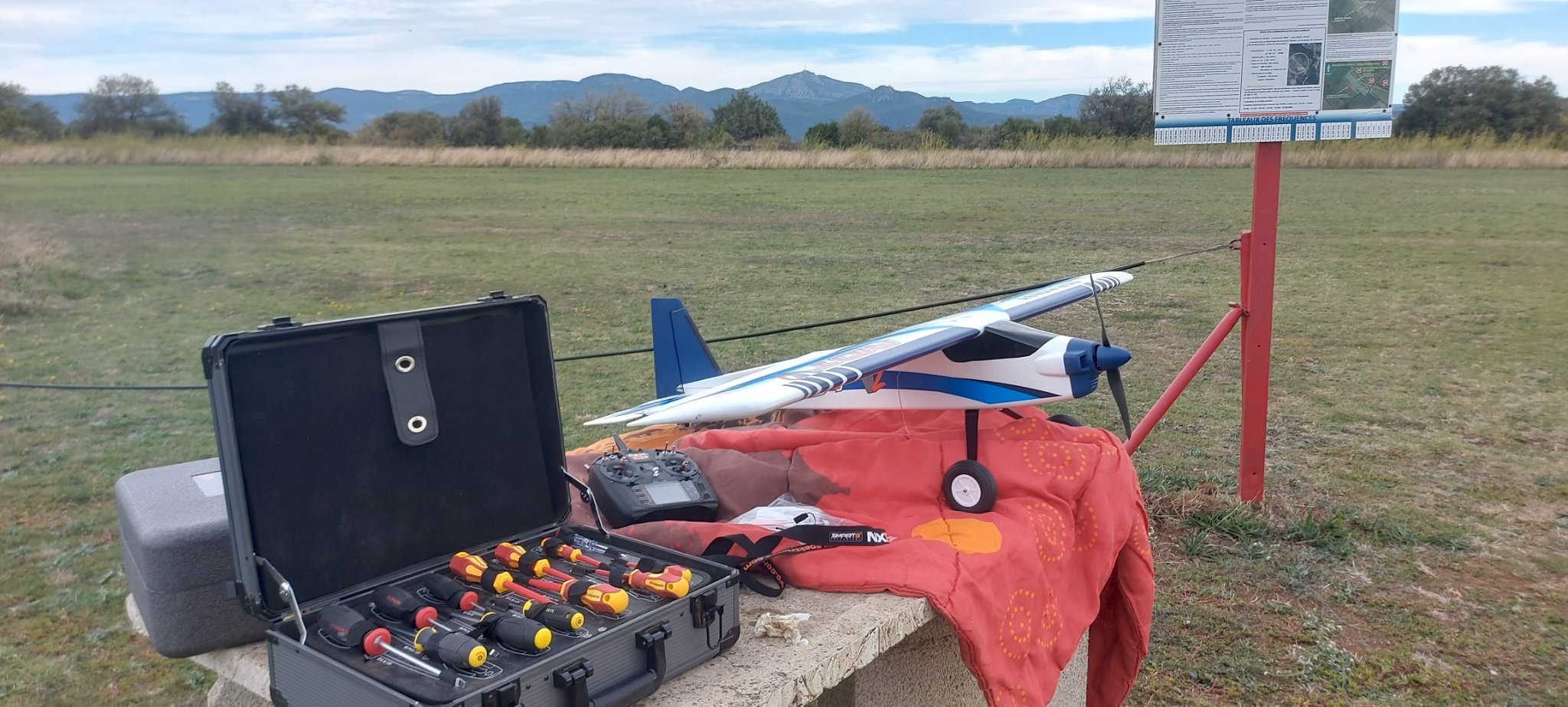

Bien qu'ayant une inclination prononcée en faveur de la découverte du planeur, j'ai acquis un avion (histoire de ne pas mourir idiot), le voici :
Bien sûr, j'ai rapidement cassé l'hélice sur un atterrissage.

Avion Top RC Hobby RIOT
