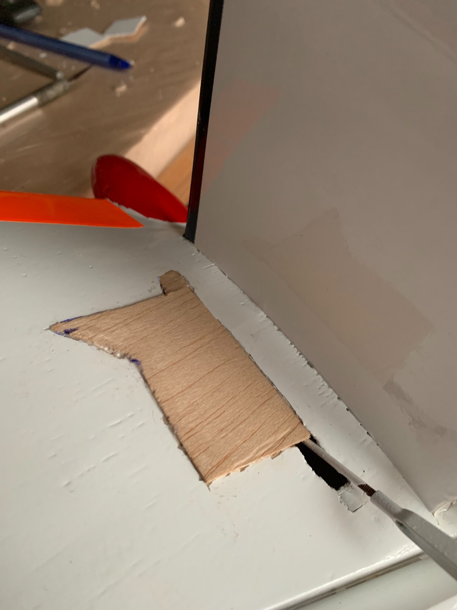

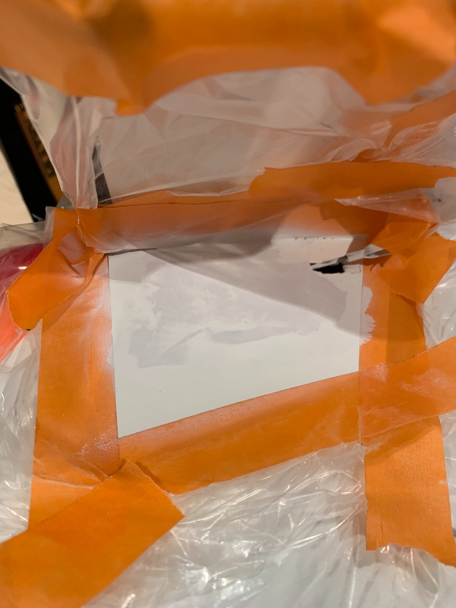

J'ai essayé de faire une retouche de blanc sur une réparation d'un Canadair. Acrylique. Ca couvre pas bien. on vois encore la couleur du bois en dessous, même après plusieurs couches. Pression 2 bars.
Réparation bouche porée
Après au moins 4 couches d'acrylique diluée.

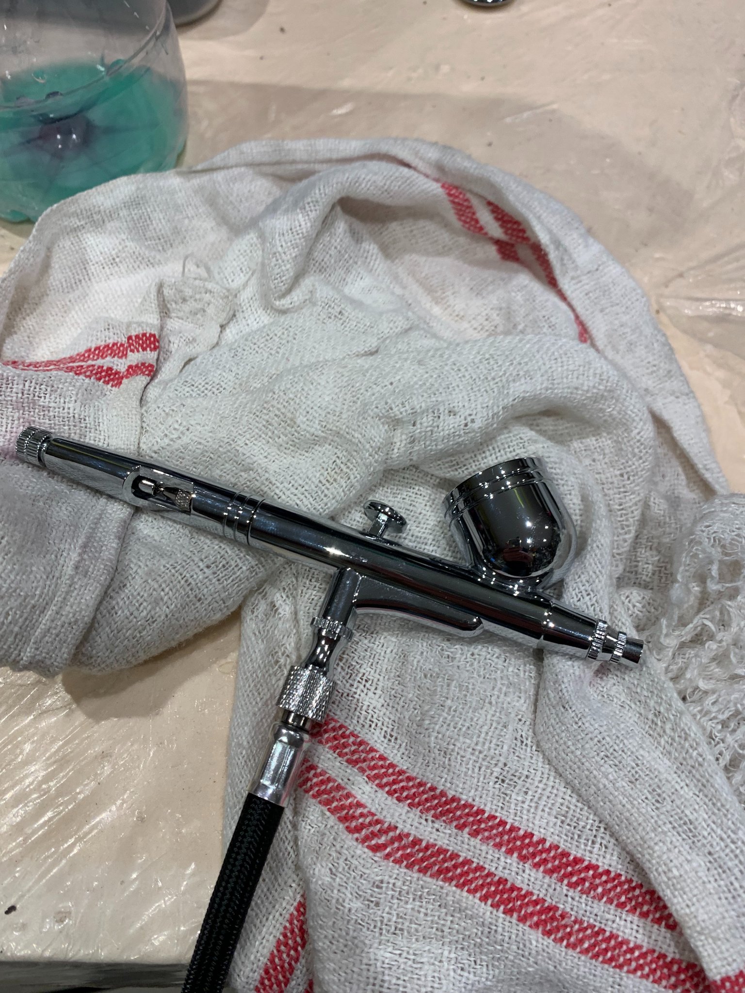

Avec cet outil: un aérographe double actions

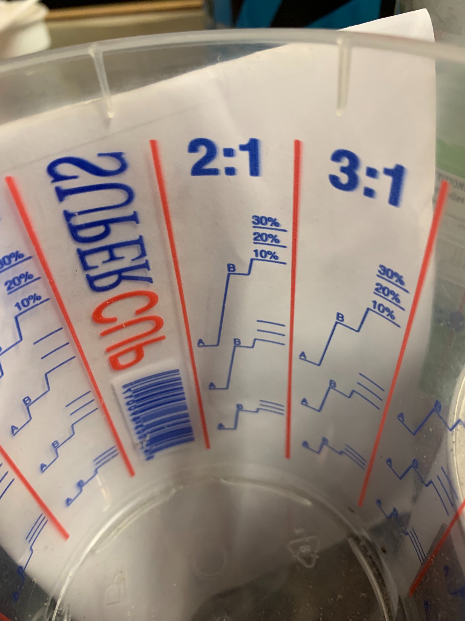

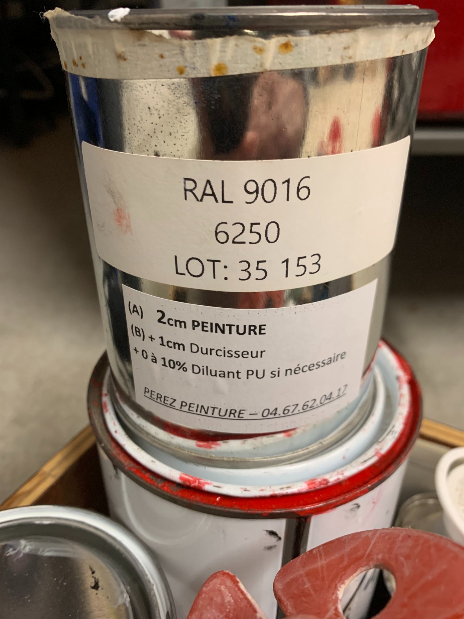

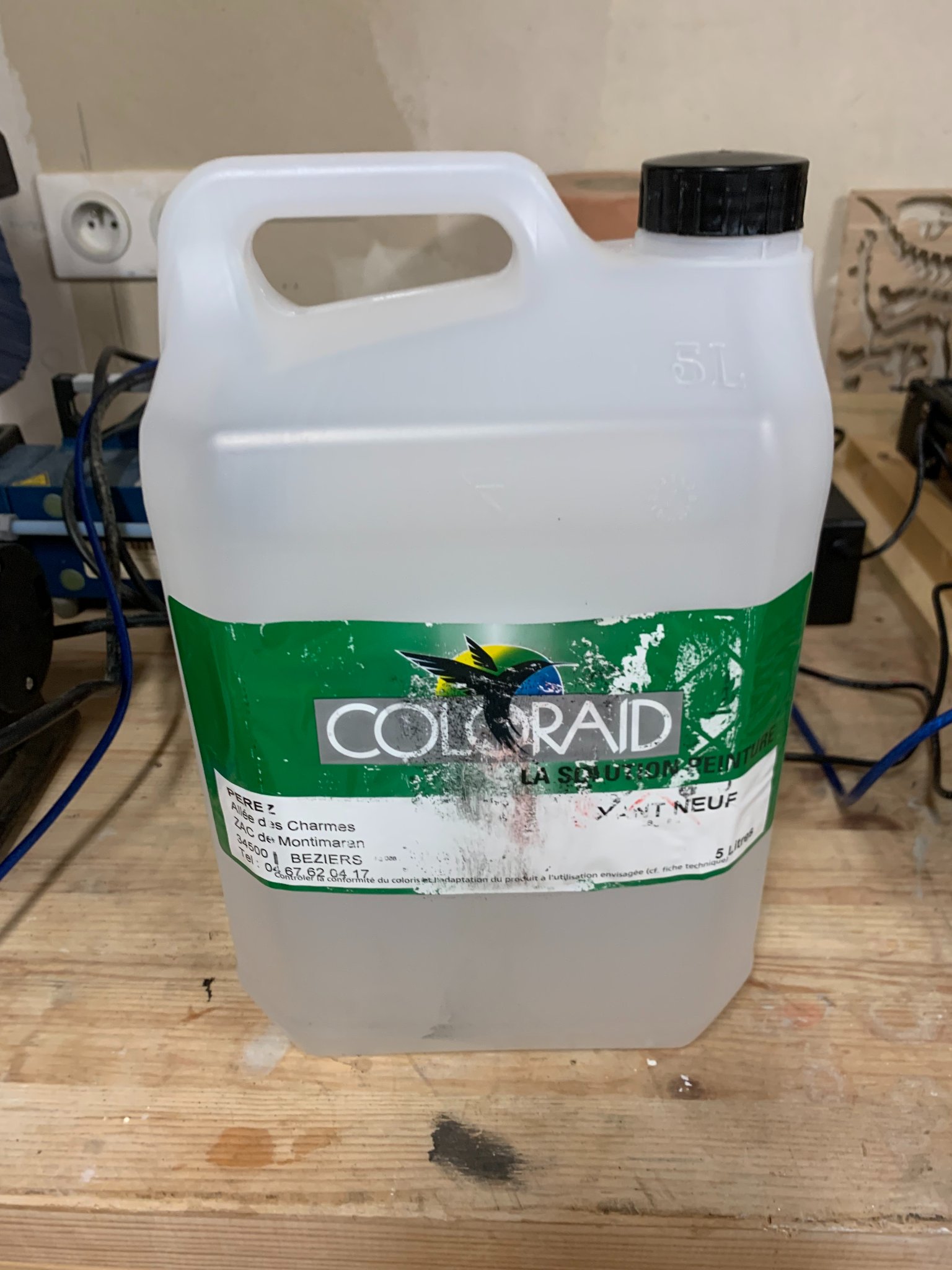

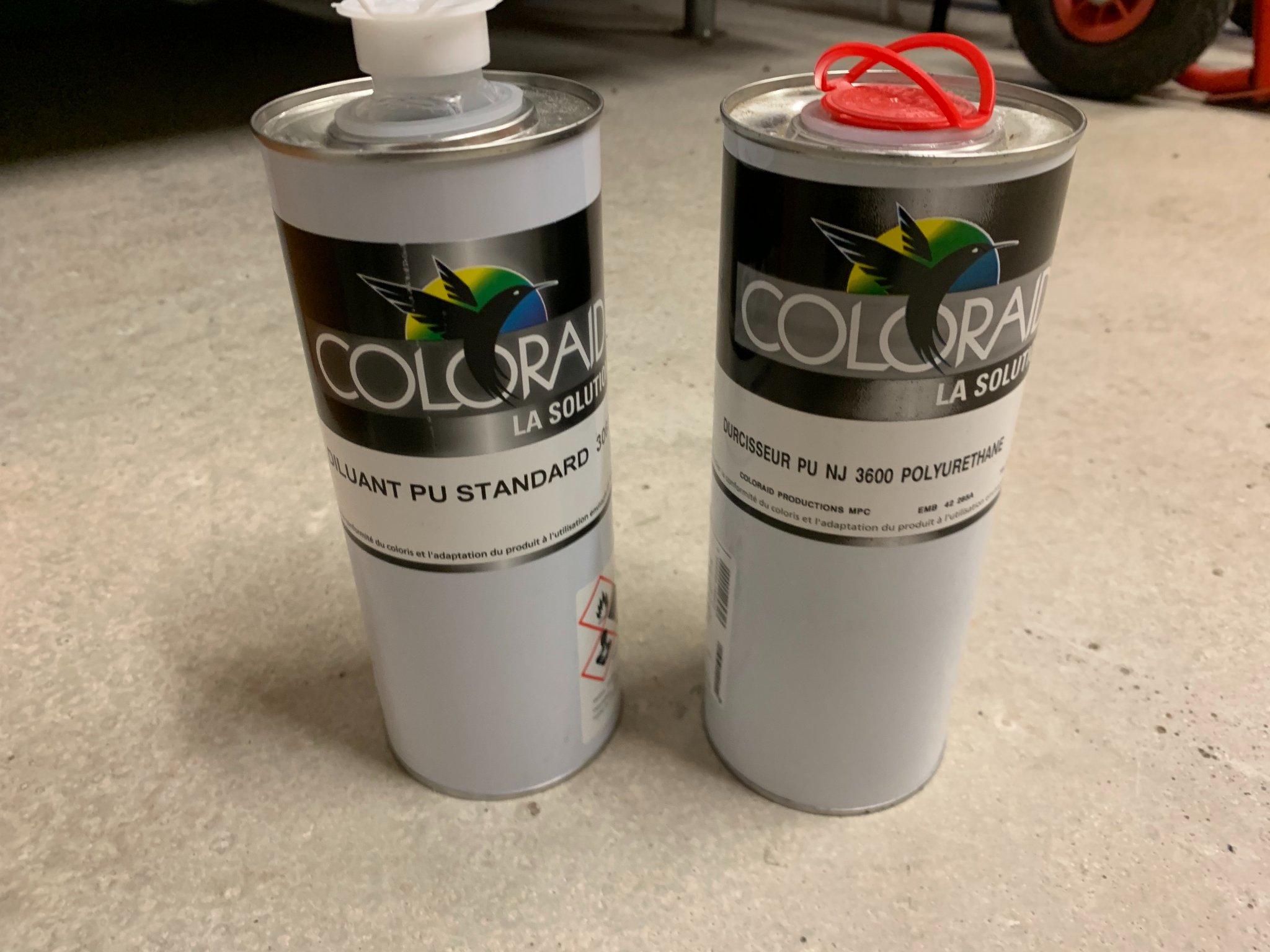

Après conseils des 2 Michel, ça marche aussi avec de la peinture polyuréthane automobile.
j'ai donc pris mes anciens pots de chez Perez peinture, où ils te marquent bien dessus la dose de peinture, la dose de durcisseur et la dose de diluant pour pistolet ou pour aérographe . Tu ne peux pas te tromper.
Dosage peinture.JPEG (332.81 Kio) Consulté 5539 fois
Durcisseur et diluant.JPEG (309.56 Kio) Consulté 5539 fois
Nettoyant peinture.JPEG (299.67 Kio) Consulté 5539 fois

Et avec une aiguille de 0.5, sous 1.5bar de pression, ça marche du feu de Dieu!
En 1 seule passe, c'est torché.
