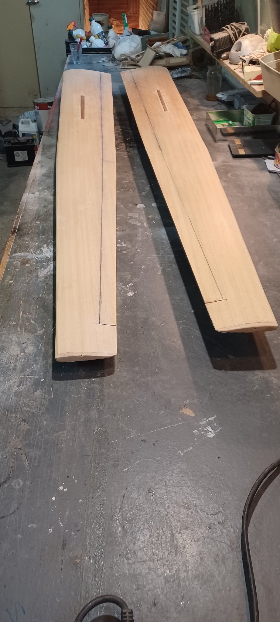

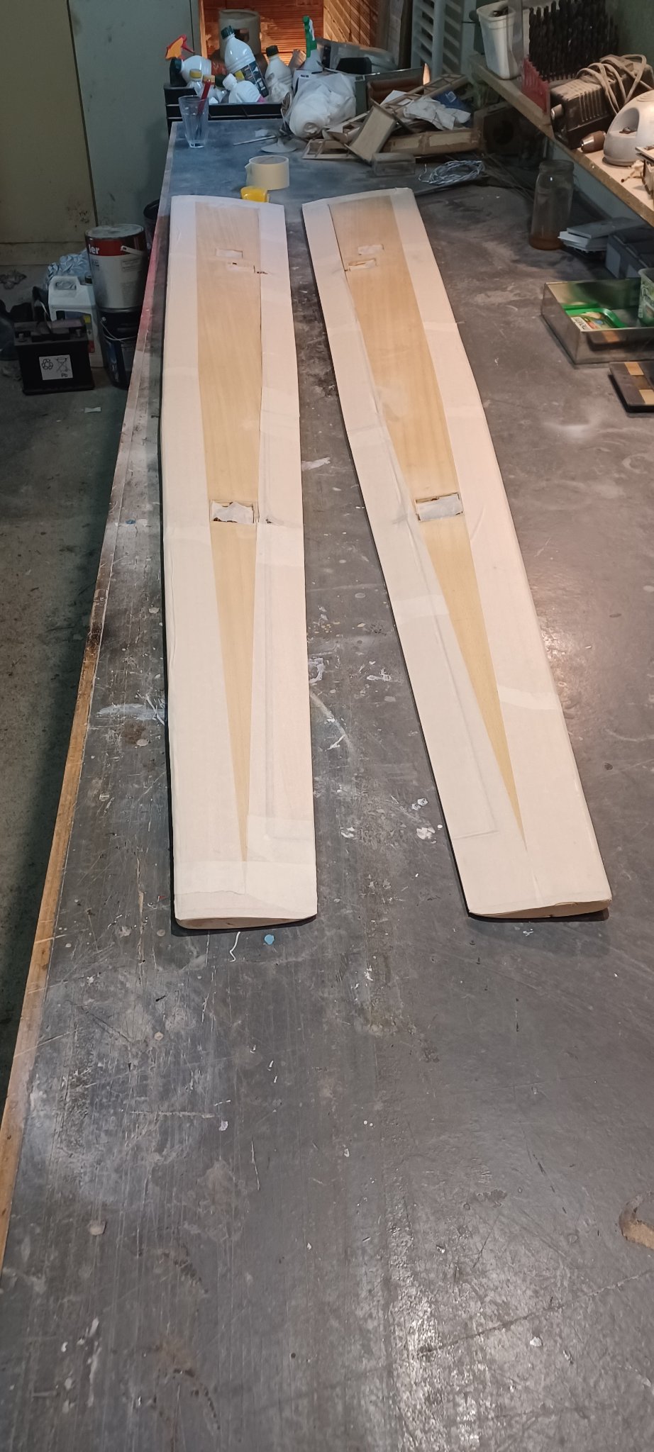

Retour vers vous pour la stratification des ailes d'un ASW 17 4m
Comme toujours les ailes sont préparées avec du fond dur(2 couches), ensuite léger ponçage et préparation du dessous(on peut commencer par le dessus) protégé avec du scotch pour que la résine ne coule pas sur le dessous lors de la mise en place du tissu 25gr/m² sur le dessus
Toute cette préparation est importante pour une finition facile et propre
Reste la découpe de tissu 25gr/m²
Chaque aile est surélevée pour une tombée facile du tissu de verre lors de la stratification

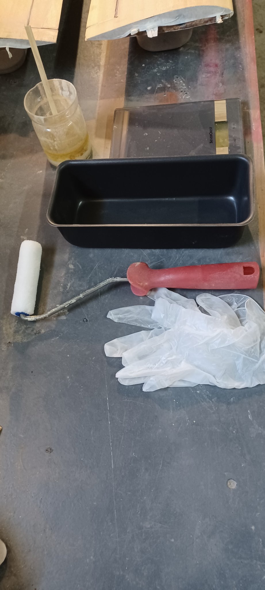

materiel pour la stratification.jpg (216.81 Kio) Consulté 5924 fois

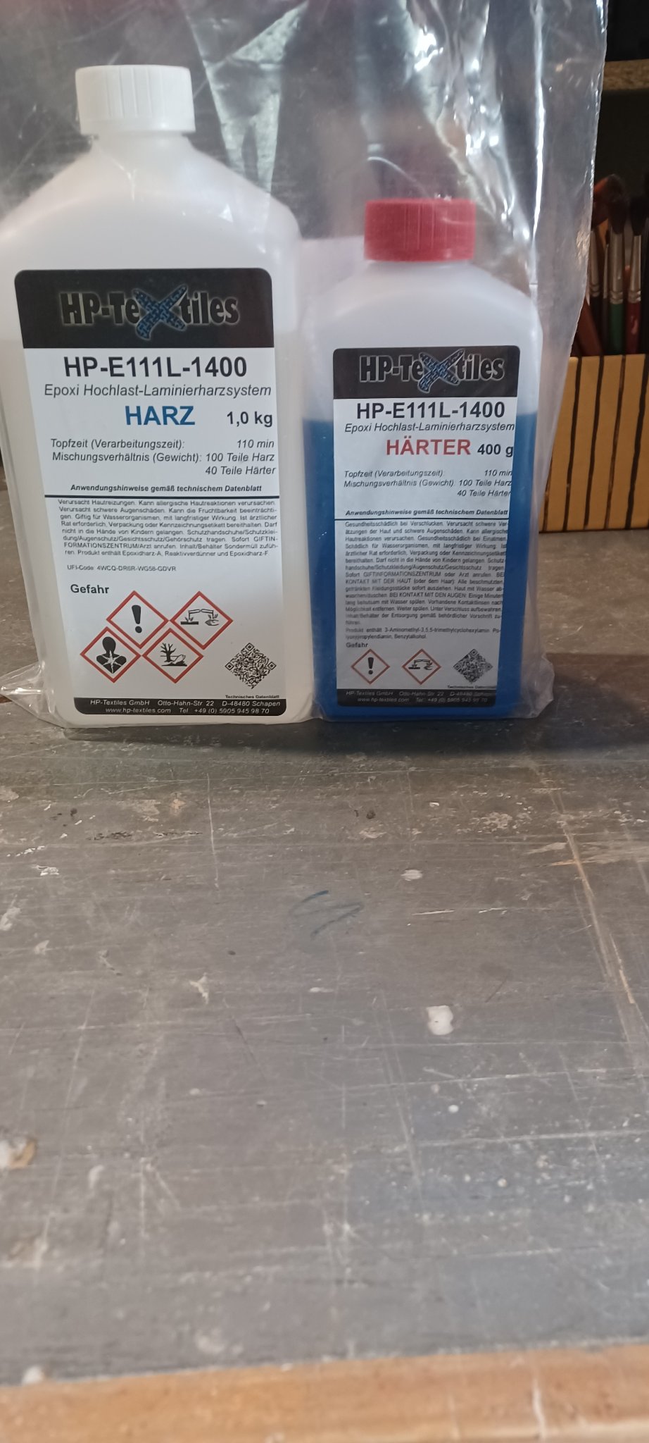

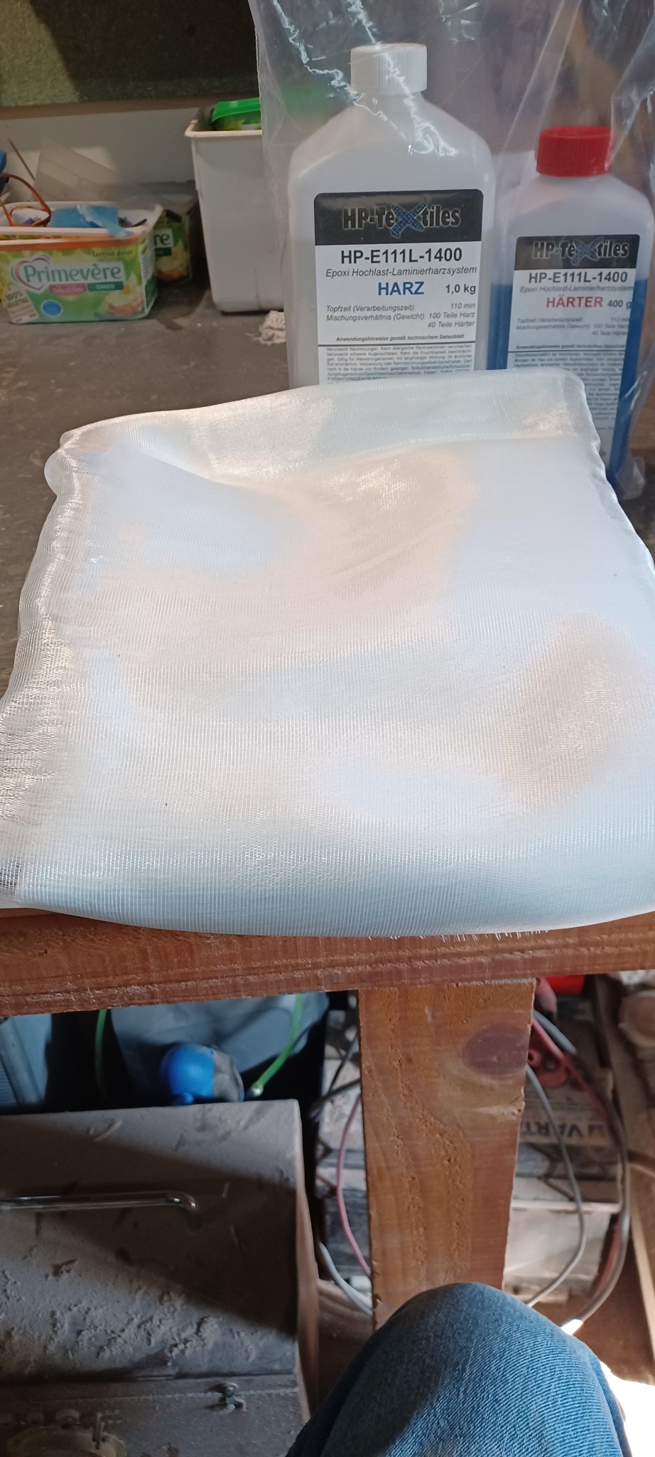

J'utilise de la résine époxy haute performance de chez HP TEXTILES ,durée de vie en pot 11minutes,le temps de travailler cool
resine epoxy.jpg (227.85 Kio) Consulté 5906 fois
Le tissu de verre est un 28gr/m² (hp textiles),fragile sur la manipulation mais plus simple au ponçage qu'un 50gr/m²
tissu de verre .jpg (279.17 Kio) Consulté 5906 fois

Re: MAROUFLAGE AU TISSU DE VERRE
Message non lu par Chamy34 » 18 avr. 2026, 11:21
11 minute de potlife pour du marouflage!
T'es maso? Faut au moins 45 min
Plus ta potlife est longue, plus ta résine reste bien liquide. Et pour maroufler des ailes, il faut qu'elle s'étale parfaitement sous la gravité.
Si jamais elle commence à se saisir avant d'avoir bien épousé les formes, bonjour le ponçage de la cellulite...
Moi, je le conçois comme ça, mais peut être me trompe ai je.
C'est un peu comme un réagréage, ou une chappe liquide, faut pas que ça tire rapidement.
Explique nous pourquoi ce choix que je trouve fort étonnant?
Message non lu par fabien » 18 avr. 2026, 13:04
Encore raison pierre,
J'ai fait une erreur d'écriture c'est 111 minutes,donc je confirme c'est plus cool
Message non lu par fabien » 18 avr. 2026, 13:06
Les photos confirment les 111 minutes

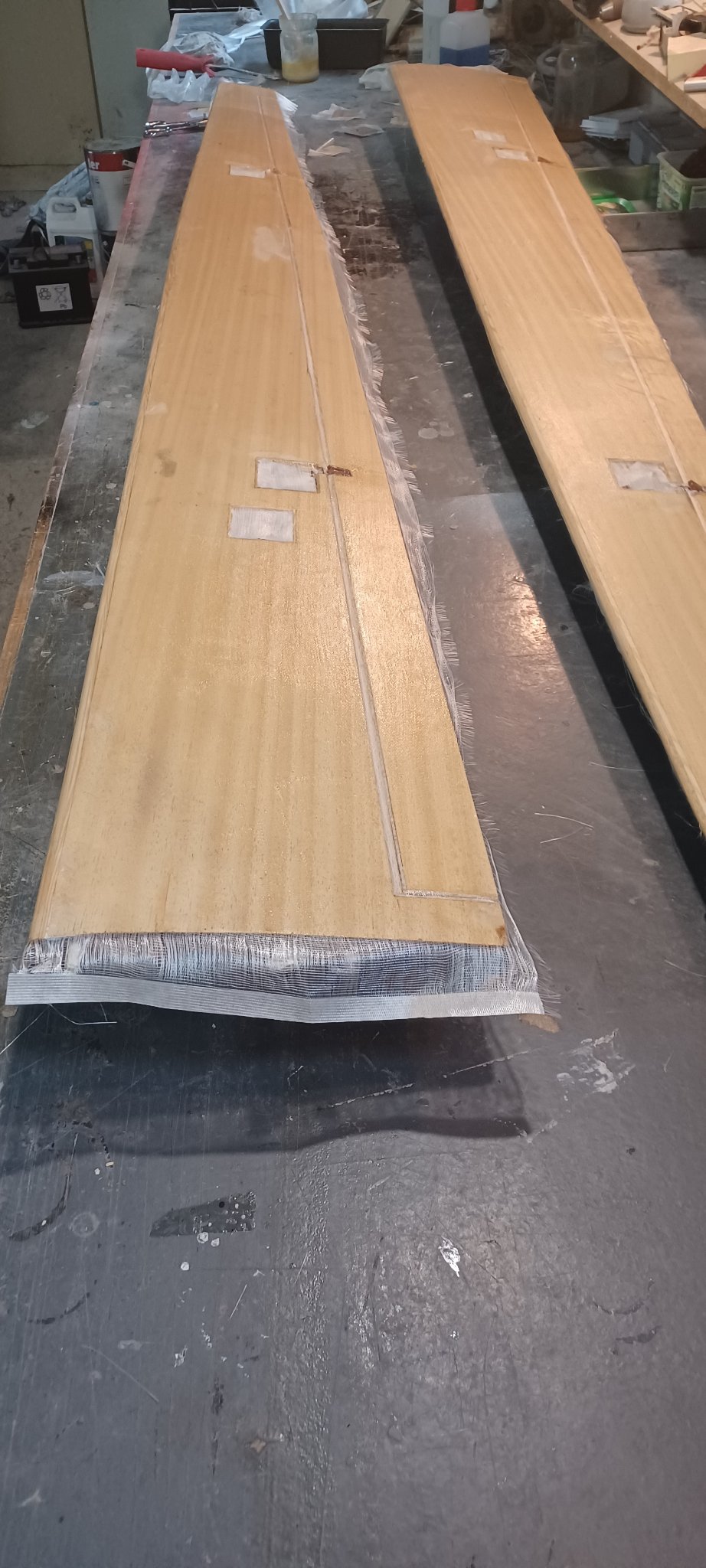

Message non lu par fabien » 18 avr. 2026, 15:09
Les lés ont été préparés ,et enroulés du saumon vers l'emplantures
Pose de la résine(10gr par aile) avec le rouleau, une lumière de qualité montre les manques
Pose des lés sur l'extrados de l'emplanture vers le saumon

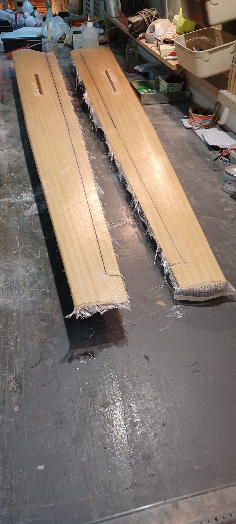

Avec les gants ,je tire très doucement sur les tissus en partant du centre de l'aile
Toujours avec le rouleau ,j'ajoute 10gr que j'étale au mieux pour parfaire la finition de la stratification, j'insiste sur les bords d'attaque et sur les bords de fuite
C'est fini, on aère le local pour les odeurs et la ventilation, séchage environ 24h pour cette résine pour avoir une stratification ponçable
tissu posé sur les ailes extradots.jpg (315.53 Kio) Consulté 5844 fois

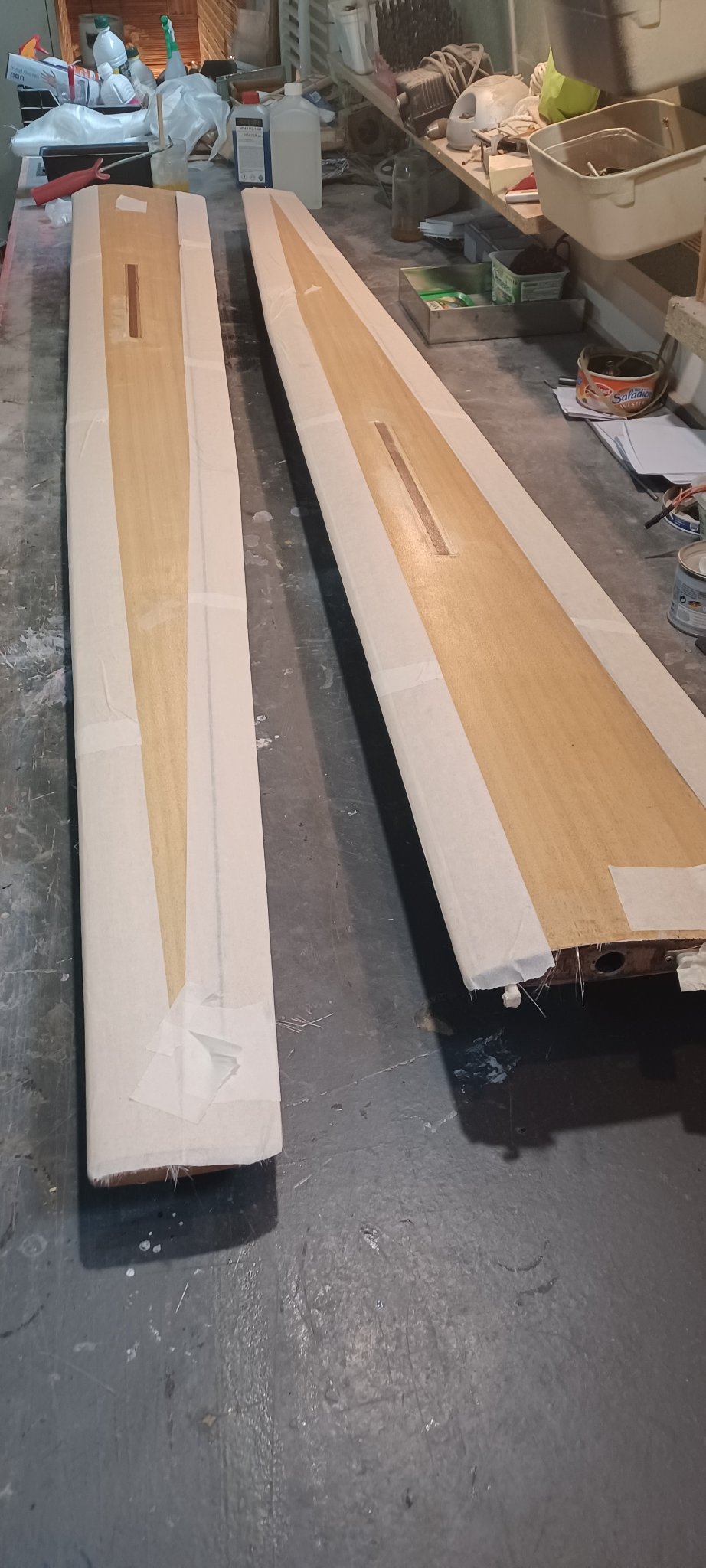

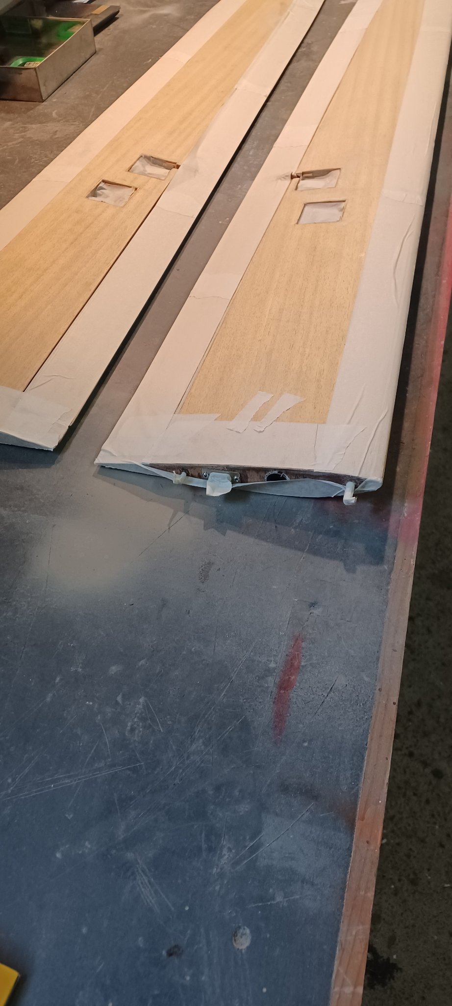

On passe à l'intrados après ponçage fin du bord d'attaque et du bord de fuite(retrait du scotch et de la colle)
Entre temps ,on a protégé l'extrados avec du scotch pour éviter les coulures sur l'extrados déjà marouflé
IL FAUT IMPERATIVEMENT QUE VOS LES SOIT BIEN ENROULES POUR UN ALIGNEMENT LE PLUS FACILE SANS TIRER LE TISSU
On enduit ensuite l'aile avec la résine(10gr),on pose le tissu ,on plaque le tissu le mieux sur l'aile avec le rouleau, on ajoute ensuite sur l'ensemble de l'aile de la résine (10gr),on tire l'ensemble le mieux possible
Je le répète mais la préparation du chantier est primordiale
On gagne du temps, de la précision et de la facilité de pose
CACHES MAROUFLE.jpg (264.55 Kio) Consulté 5760 fois
Apres séchage complet (48heures),ponçage des bords, retrait du scotch
Un ponçage au papier de verre fin fera la finition
Si la résine n'est pas bien sèche ,la résine va faire des bavures et encrasser la cale à poncer
