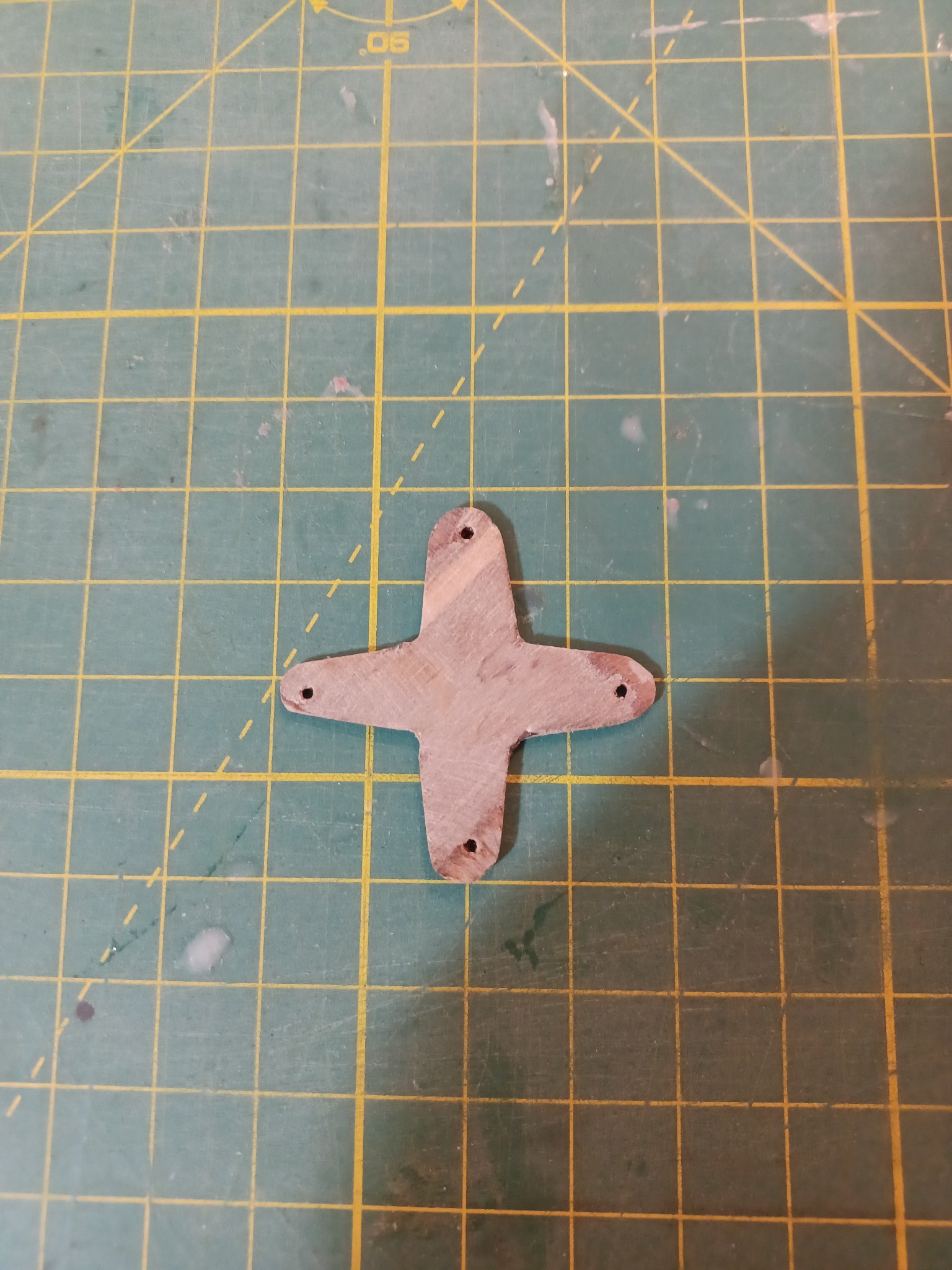

un peu de ctp 1.0mm pour le couple moteur et les guignols de commandes

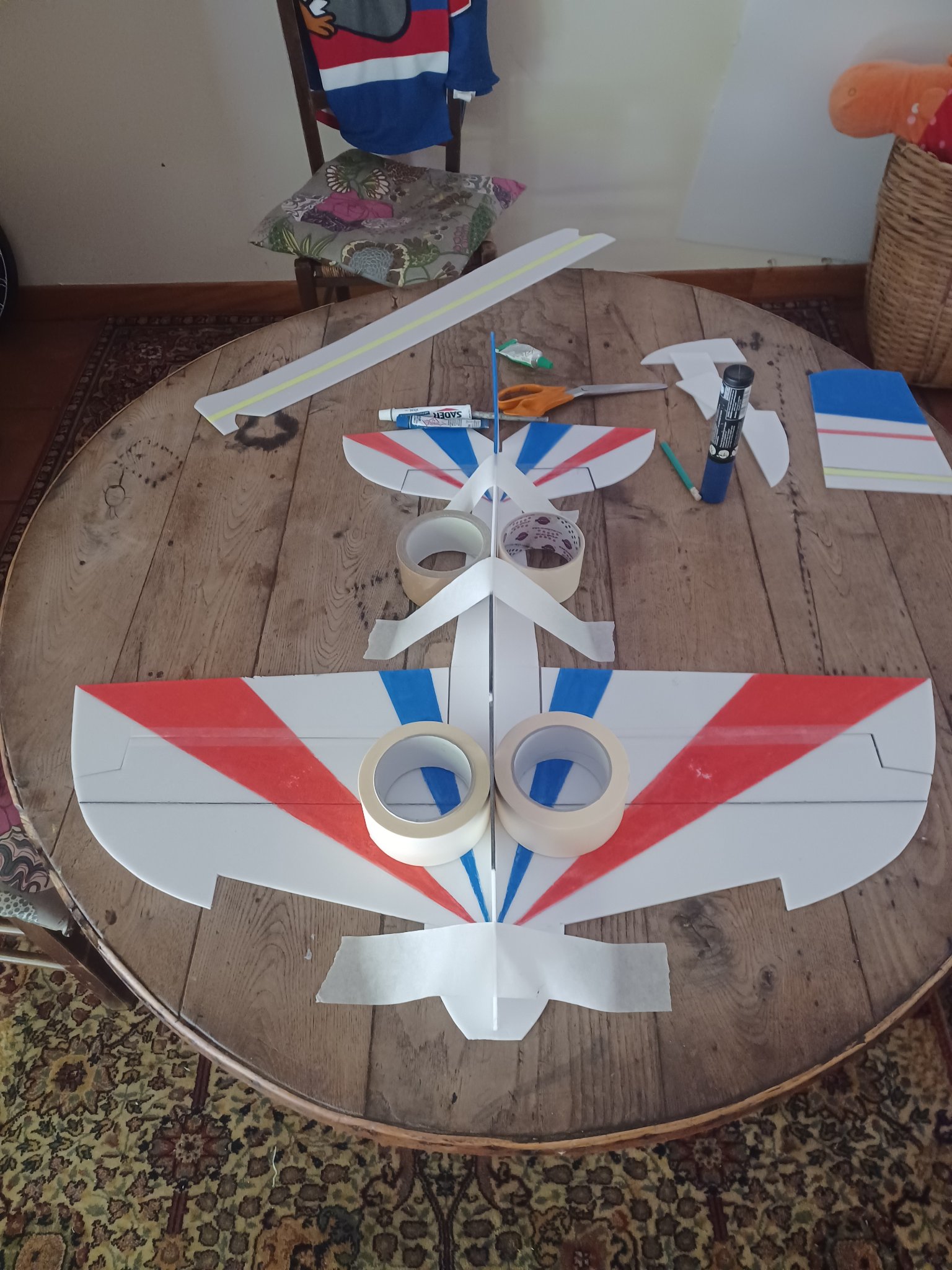

Re: CONSTRUCTION AVION DEPRON POUR SALLE
Message non lu par fabien » 17 sept. 2025, 16:21
decoupe depron dessous.jpg (500.23 Kio) Consulté 9635 fois
decoupe dessus.jpg (483.76 Kio) Consulté 9635 fois
Faire la deco juste pares la découpe avant collage

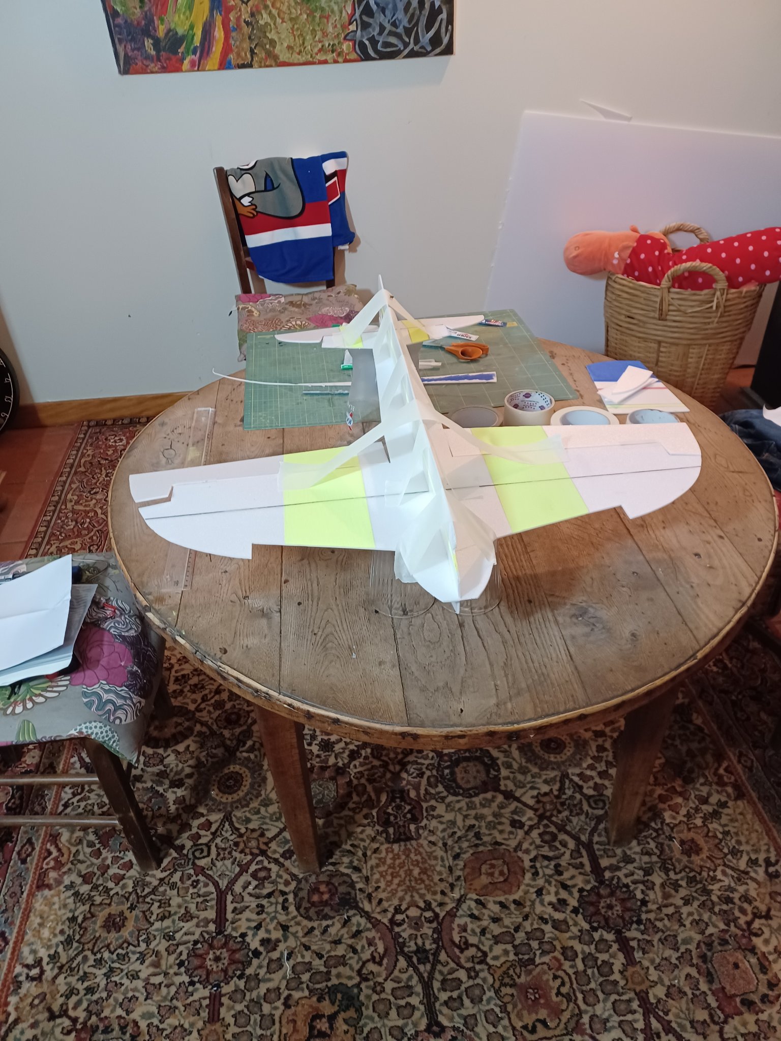

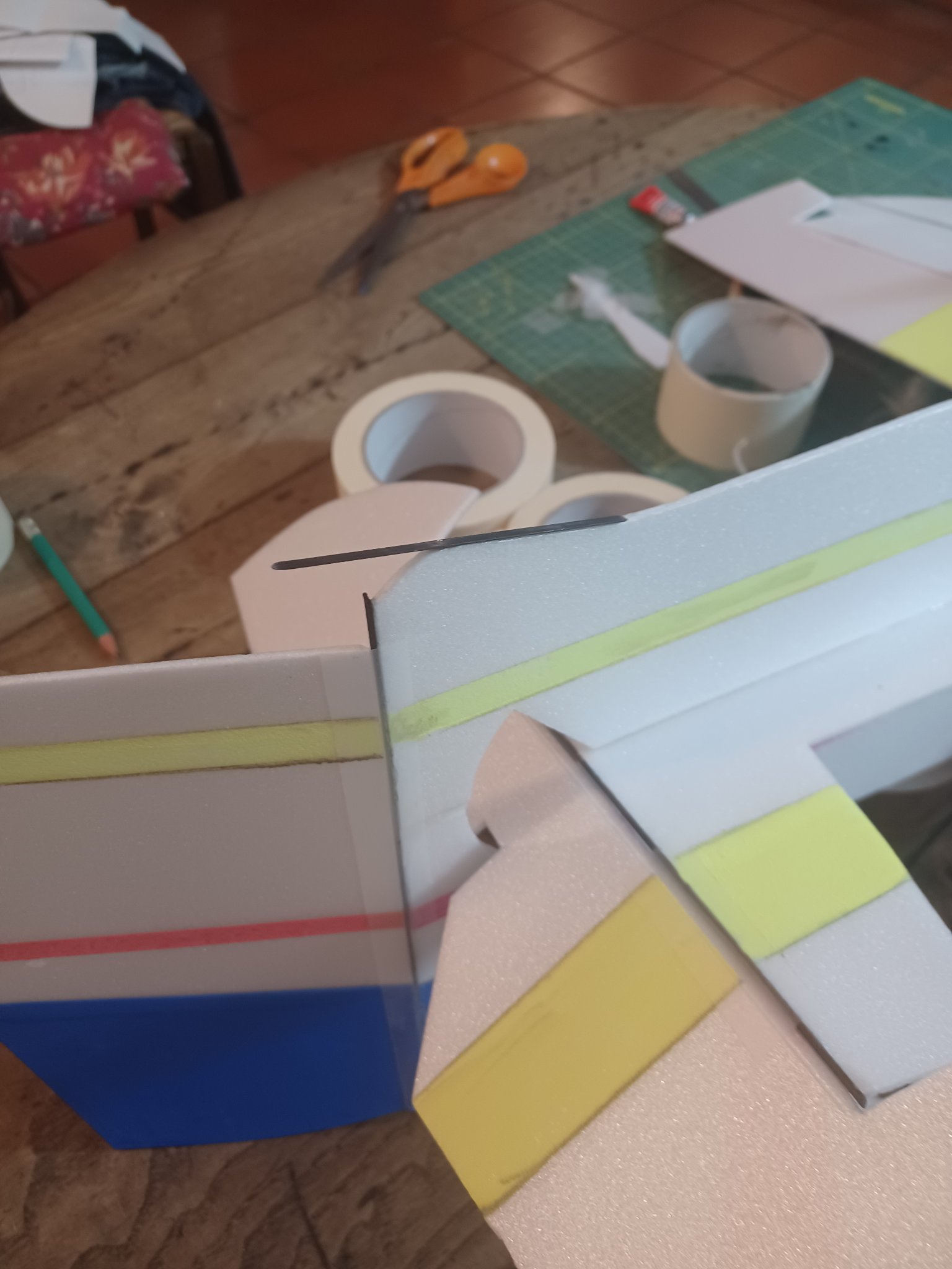

Message non lu par fabien » 18 sept. 2025, 07:23
collage du plan horizontal (araldite lente) avec positionnement verticalement des plats carbone empennage et aile
ensuite protection du collage pour la propreté
mettre le plan bien à l horizontale
collage plan horizontal.jpg (382.66 Kio) Consulté 9595 fois

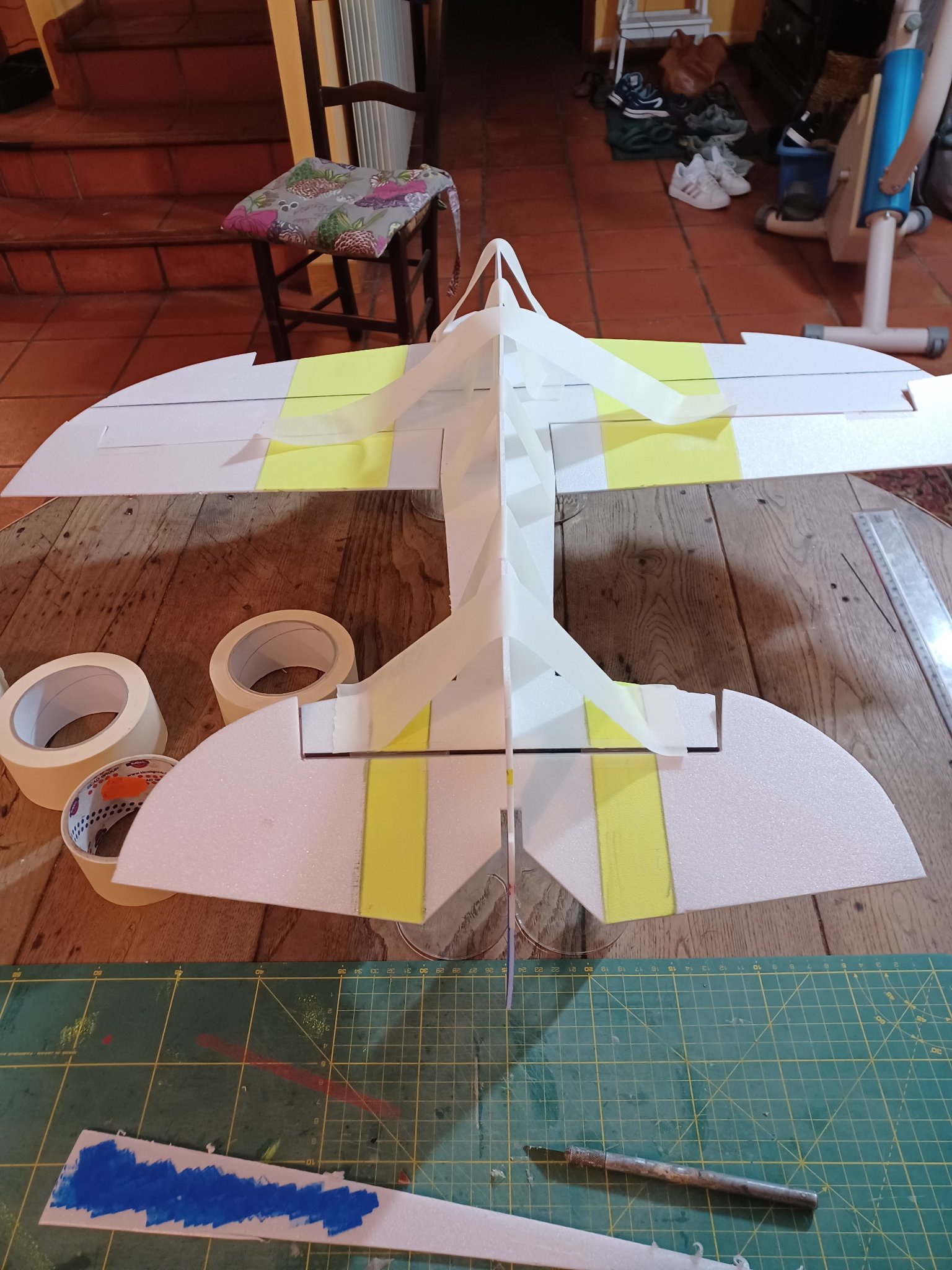

Message non lu par fabien » 18 sept. 2025, 08:34
preparation des volets de commandes d'ailerons et de profondeur
Ponçage sur le droit d'une table ou decoupe au cutter en biais avec l'aide d'une regle
ponçage du biais des ailerons .jpg (345 Kio) Consulté 9591 fois
ponçage biais de l'ailerons.jpg (317.53 Kio) Consulté 9591 fois
Message non lu par fabien » 18 sept. 2025, 08:36
pose des ailerons et de la profondeur
le scotch se découpe mieux au cutter qu'au ciseaux
un petit jeu est nécessaire pour obtenir une commande souple sans effort entre le plan fixe et la gouverne
collage des volets .jpg (473.47 Kio) Consulté 9591 fois

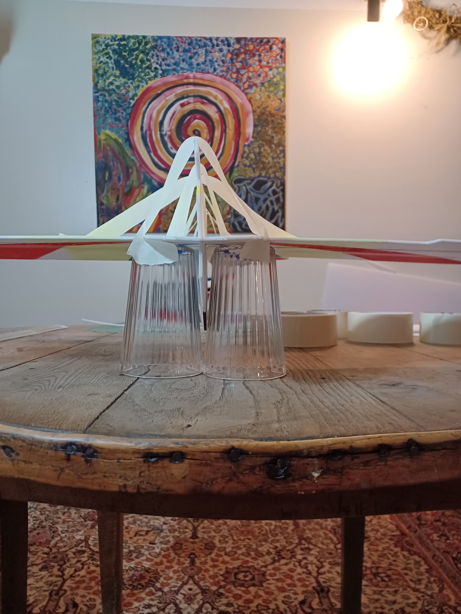

Message non lu par fabien » 18 sept. 2025, 19:54
collage du fuselage (araldite lente et scotch à profusion)
Apres que le dessus soit sec,collage du dessous
collage du fuselage araldite.jpg (436.17 Kio) Consulté 9543 fois
calage fuselage.jpg (362.73 Kio) Consulté 9543 fois
collage du fuselage dessous.jpg (473.03 Kio) Consulté 9543 fois
decoupe dessus.jpg (483.76 Kio) Consulté 9543 fois
Il faut caler le plus verticalement(un verre ne sert pas qu'à boire!)
L'ensemble est encore bien fragile
Si le scotch degrade un peu la deco rien de grave ,on repasse un peu de couleur

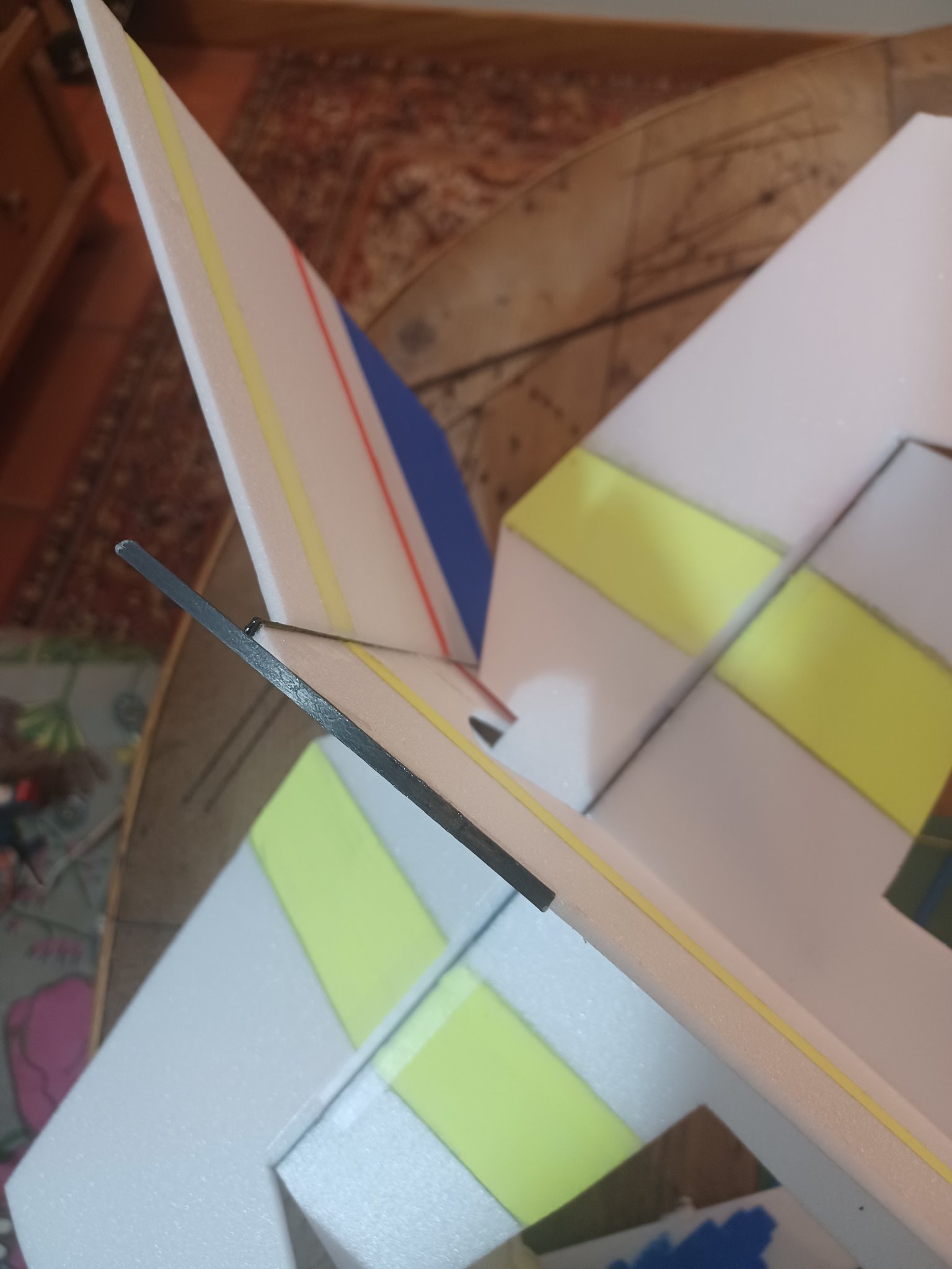

Message non lu par fabien » 19 sept. 2025, 09:55
collage du support moteur et de la barre de rigidification de la dérive en carbone
toujours colle lente
support moteur.jpg (395.89 Kio) Consulté 9500 fois
barre de rigidification derive.jpg (317.24 Kio) Consulté 9500 fois
collage support moteur.jpg (280.19 Kio) Consulté 9500 fois
collage support moteur et barre de derive.jpg (518.73 Kio) Consulté 9500 fois

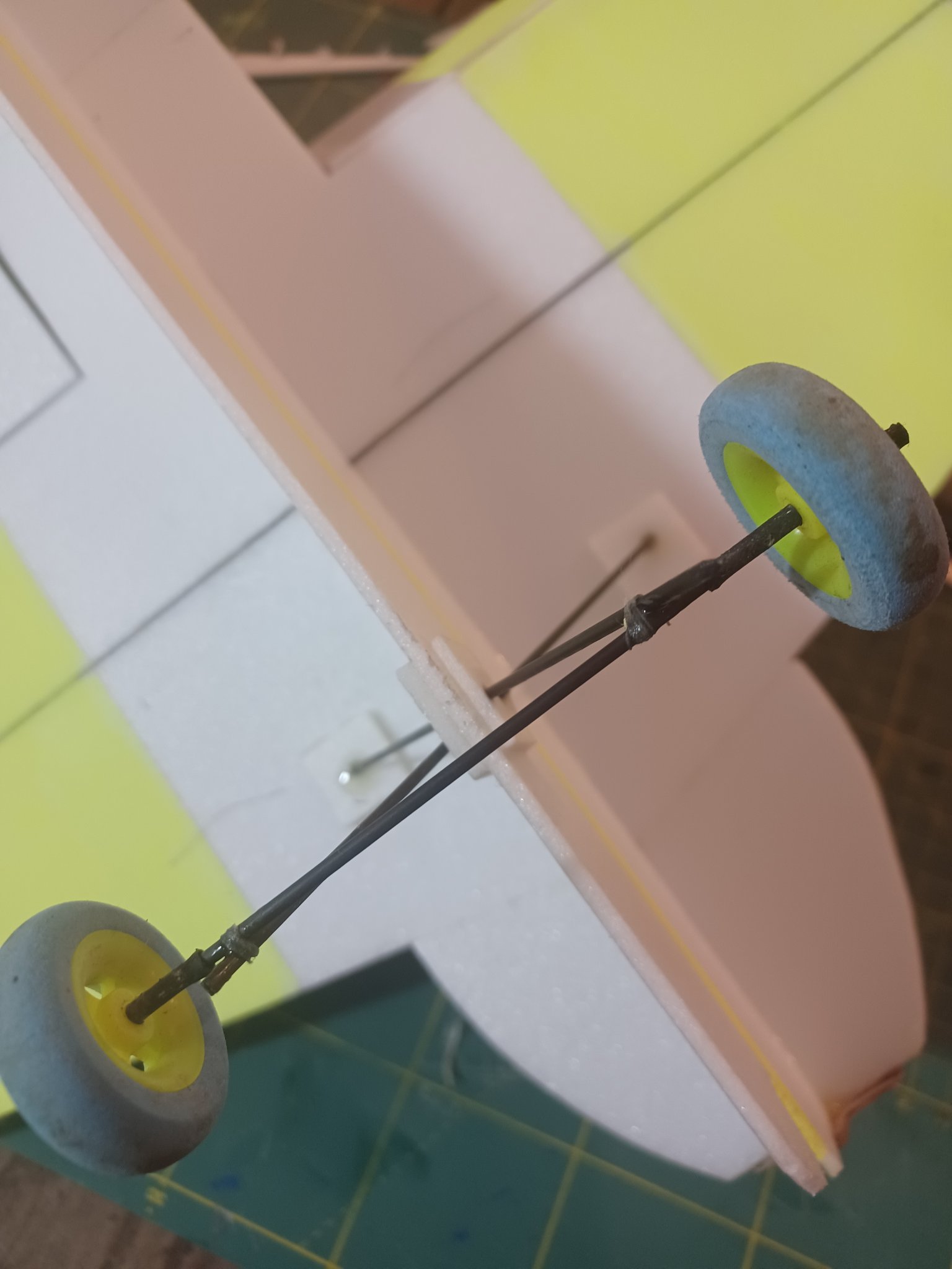

Message non lu par fabien » 19 sept. 2025, 19:20

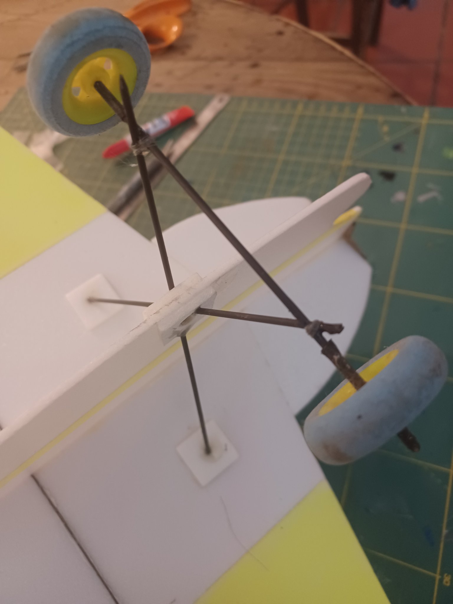

Montage du train d'atterrissage
Jonc carbone,fil de couture,roues
train n2.jpg (161.01 Kio) Consulté 9487 fois
train d'atterissage.jpg (151.74 Kio) Consulté 9487 fois
bequille .jpg (205.3 Kio) Consulté 9487 fois
Pensez au décalage des joncs carbone voir la photo
les joncs sont assemblés avec de la colle cyano et du fil de couture

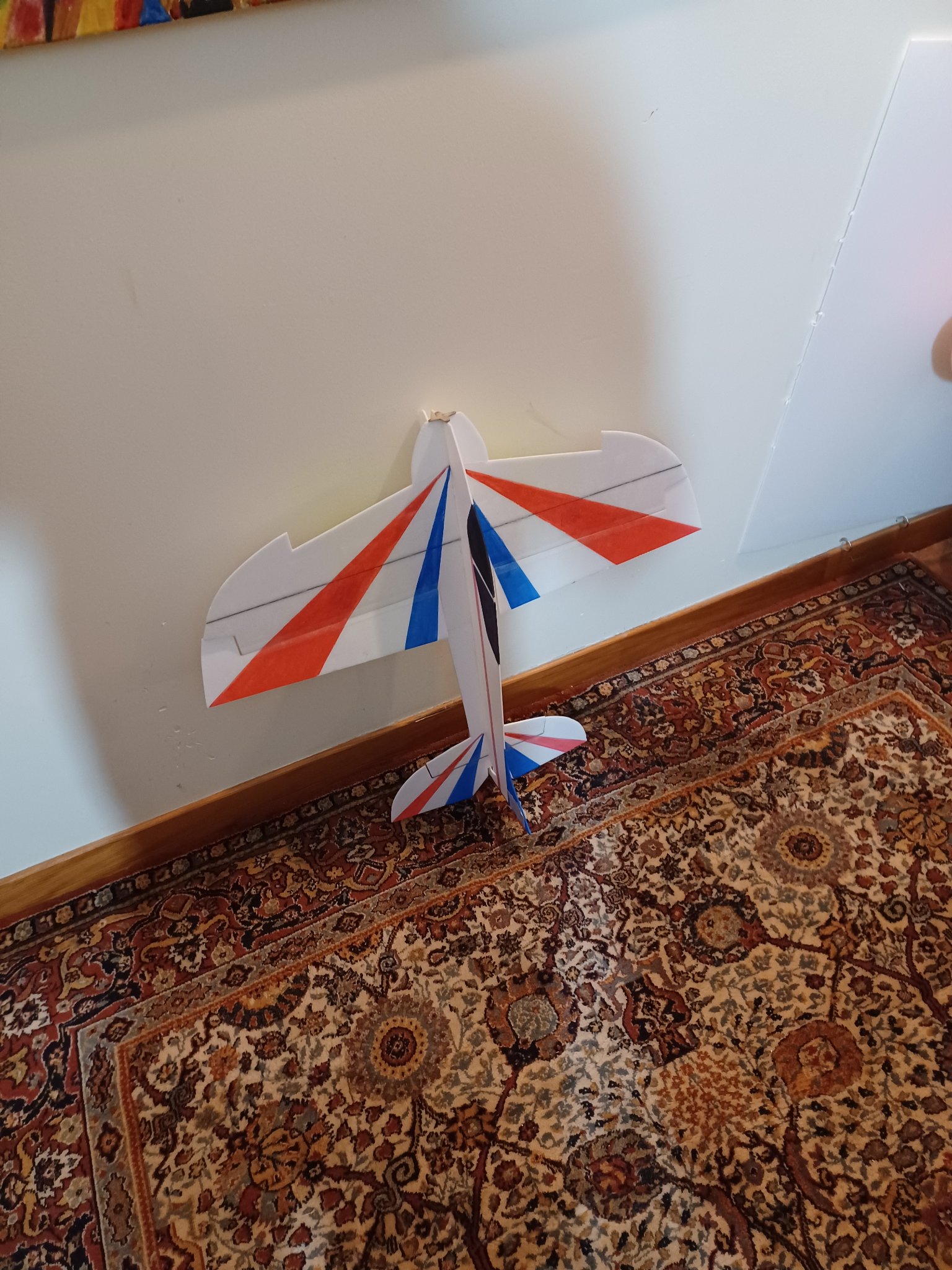

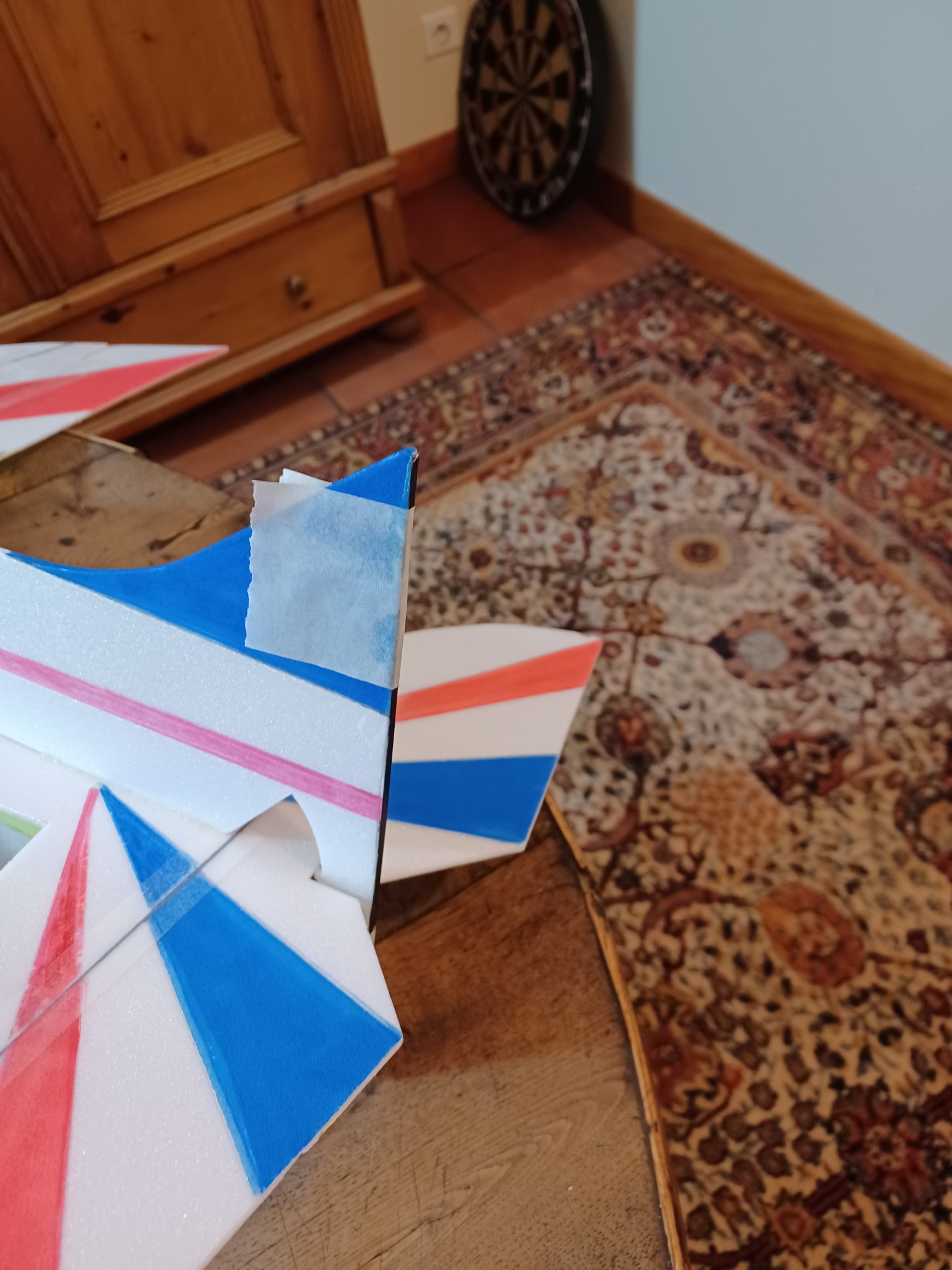

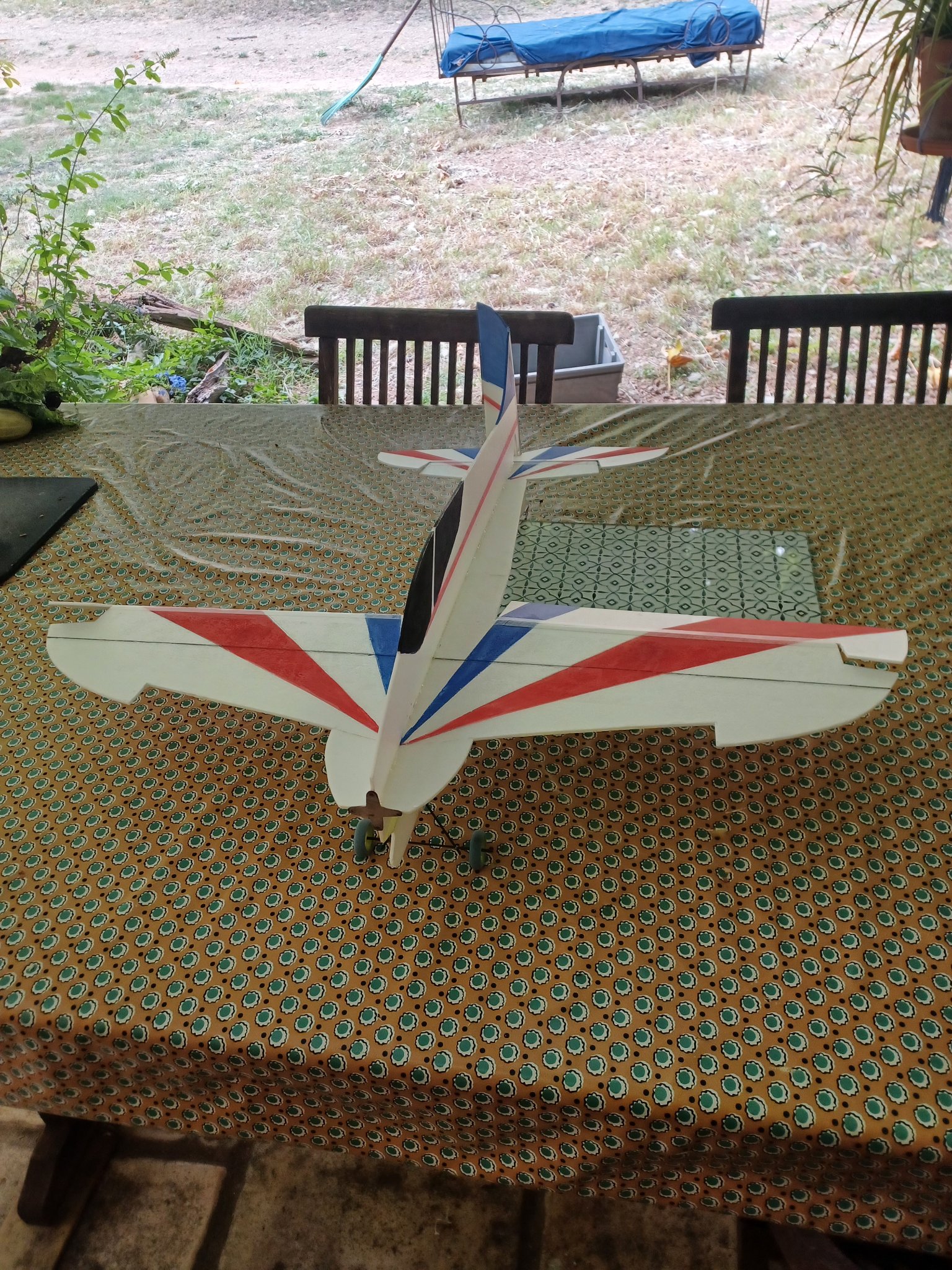

Message non lu par fabien » 20 sept. 2025, 13:05
Le modèle est fini comme sur le plan, il pèse 54gr
modele complet.jpg (926.46 Kio) Consulté 9455 fois
Il n'y a pas l'électronique
Pour avoir plus de rigidité ,je vais mettre des joncs carbone sous le fuselage en croisillons

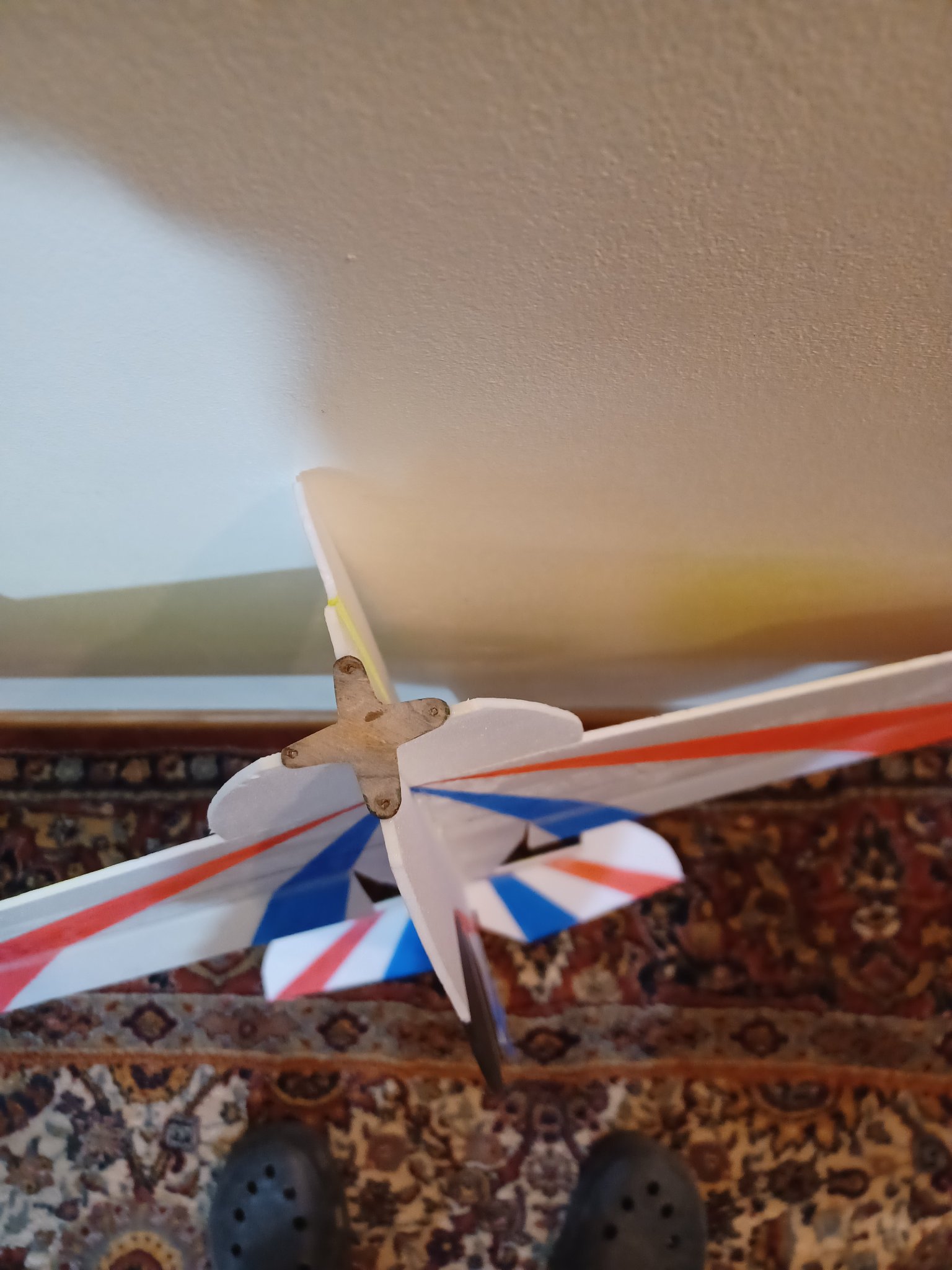

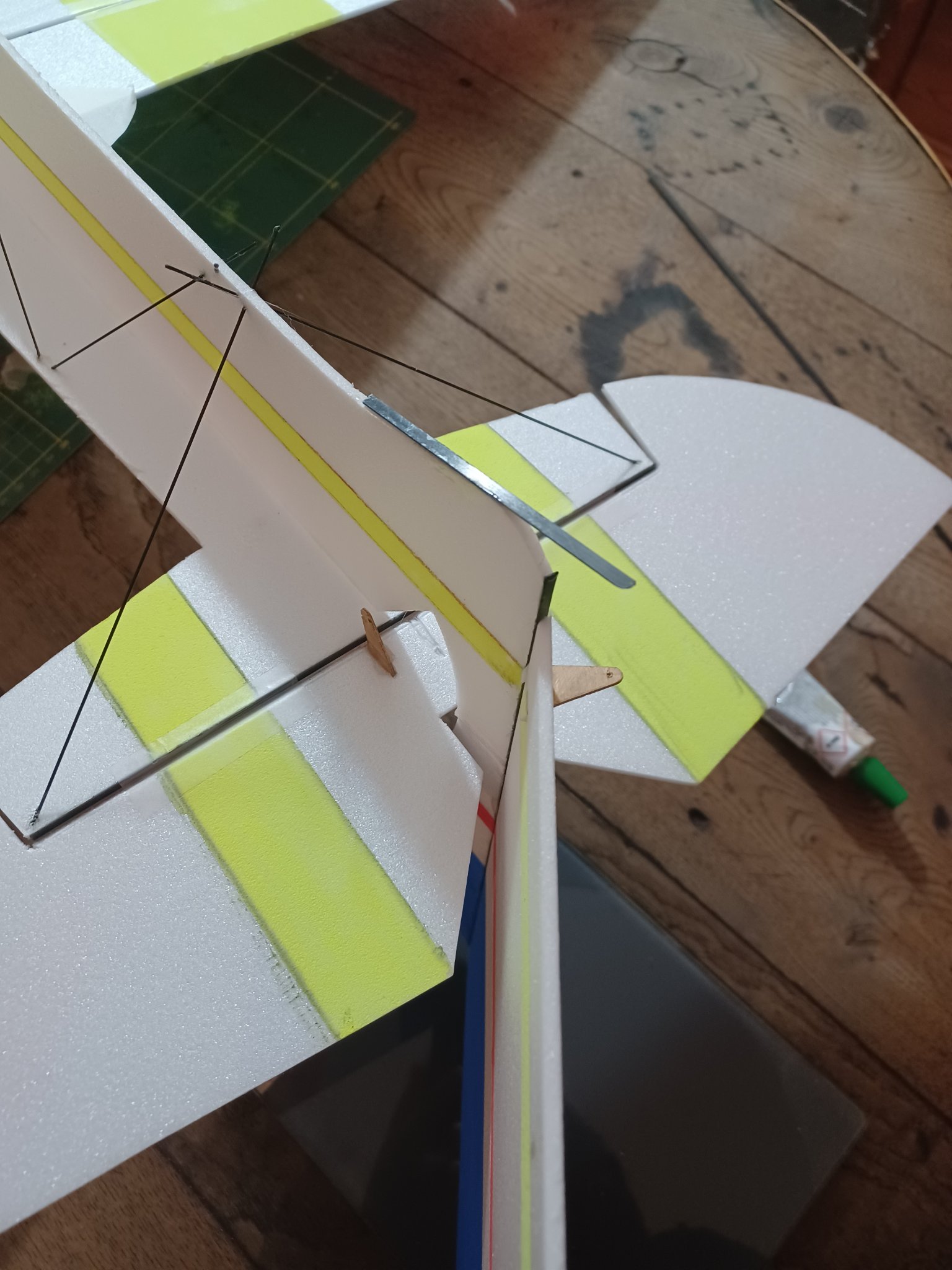

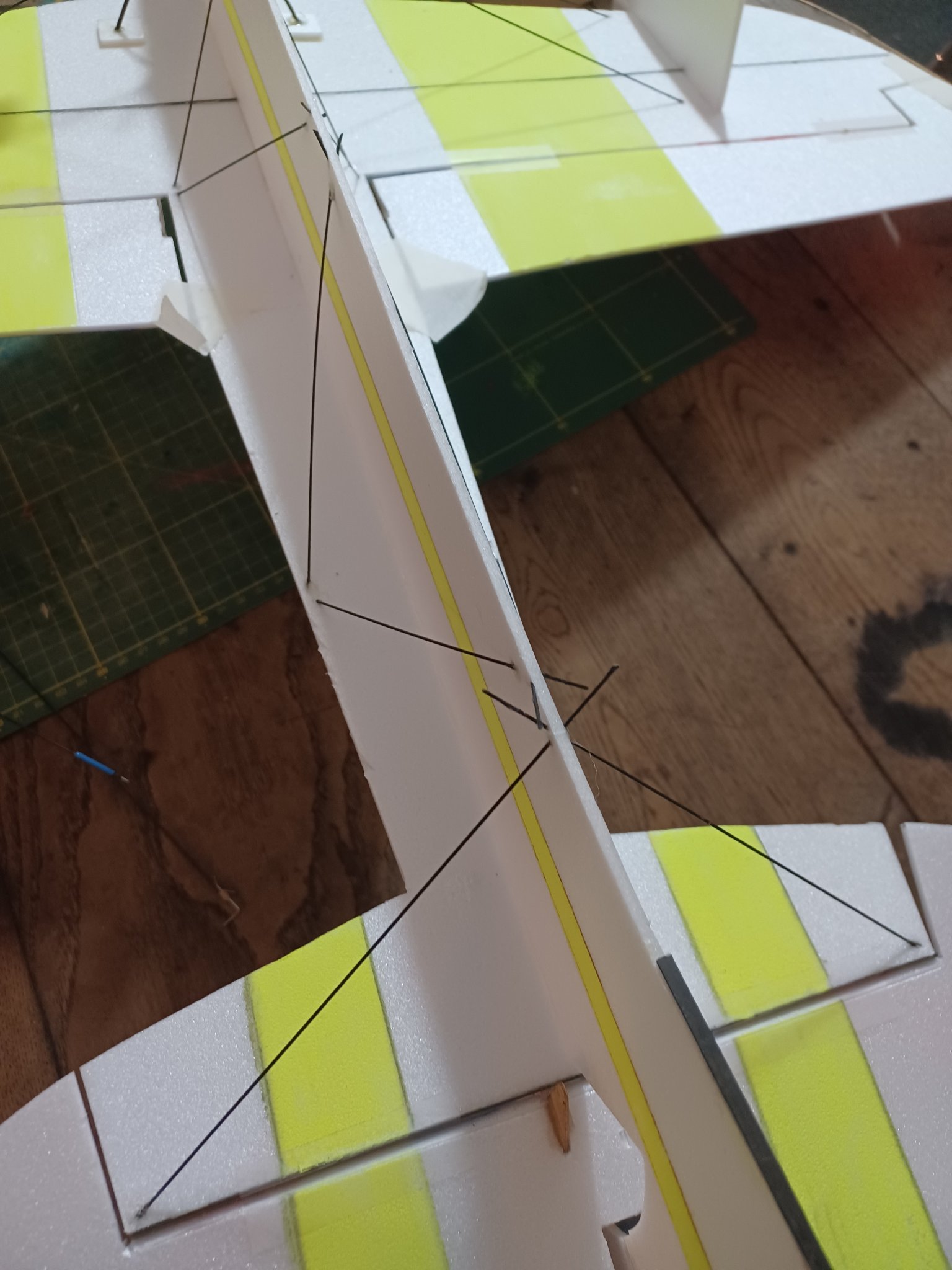

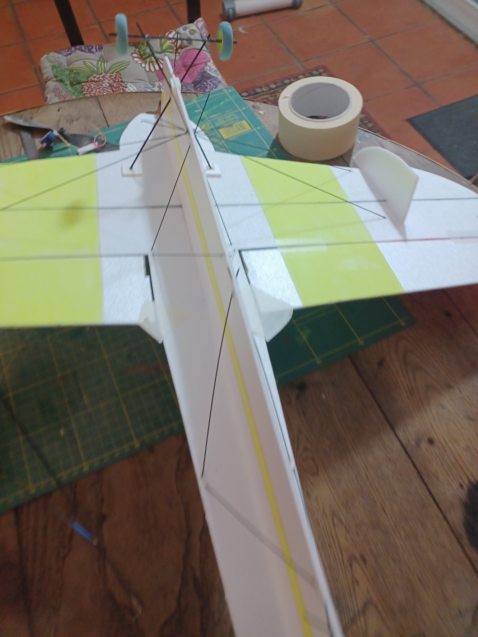

Message non lu par fabien » 20 sept. 2025, 18:50
Pose des joncs carbone de rigidification et des guignols en ctp 1mm
guignol d'aileron.jpg (315.49 Kio) Consulté 9432 fois
guignols derive et profondeur.jpg (307.3 Kio) Consulté 9432 fois
joncs carbone de rigidification.jpg (267.88 Kio) Consulté 9432 fois
