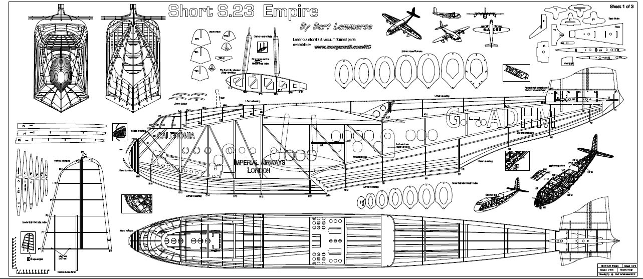

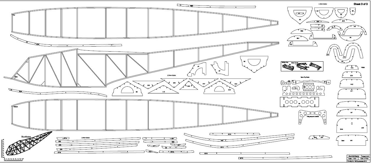

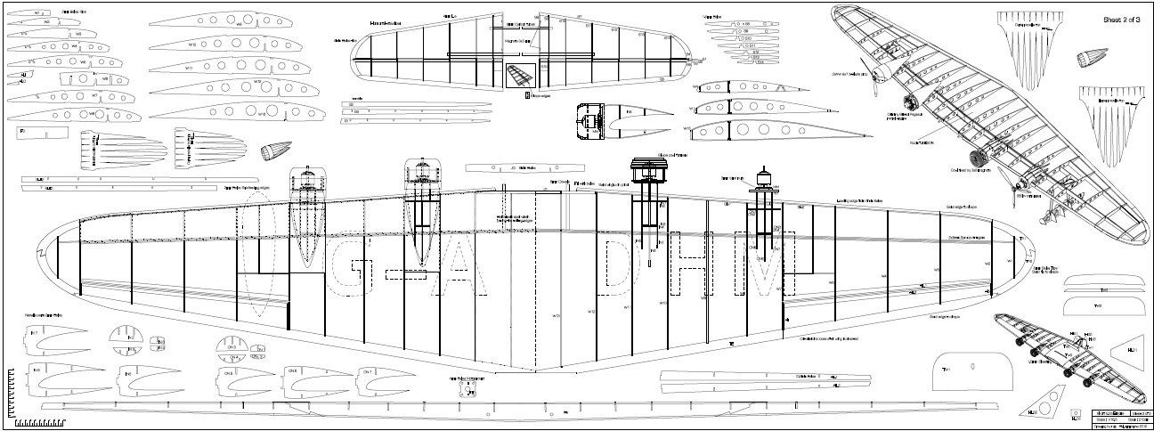

Super sympa, bref, je lui ai acheté les plans du S23 à imprimer, et, cerises sur le gâteau, il vient de m'envoyer aussi tout le "tout venant", à savoir:
- le guide de construction
- le schéma de câblage (il y a de l'idée, par exemple l'alim des lumières en bout d'aile est faite par le + et le - des prises bec des ESC extérieurs)
- le fichiers des autocollants (je t'aime bien, Mitch)
- des photos multiples
- la liste du bois qu'il faut

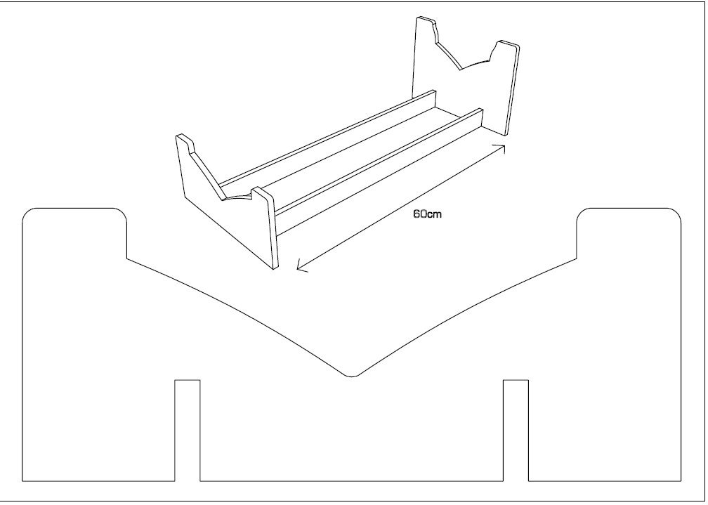

- les plans pour faire le support sur mesure (le ber)
- la "presse" pour faire les hublots (voir post "techniques" de ce forum)
- et TOUS LES FICHIERS DXF pour découper tout ça au laser!!!
Pour rester correct envers Bart, c'est pour mon usage perso, mais si ça vous branche, il faudra lui acheter la même chose. J'ai ai eu pour 100€.

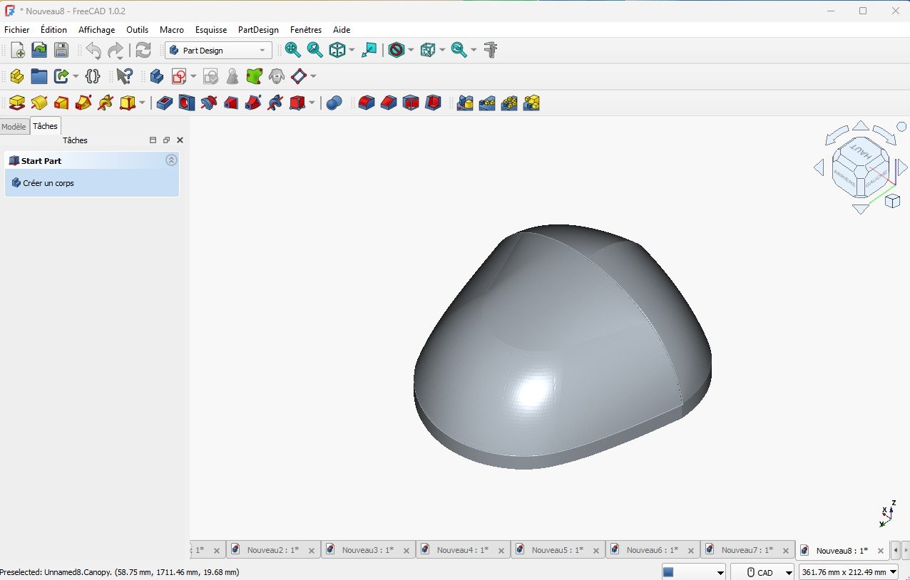

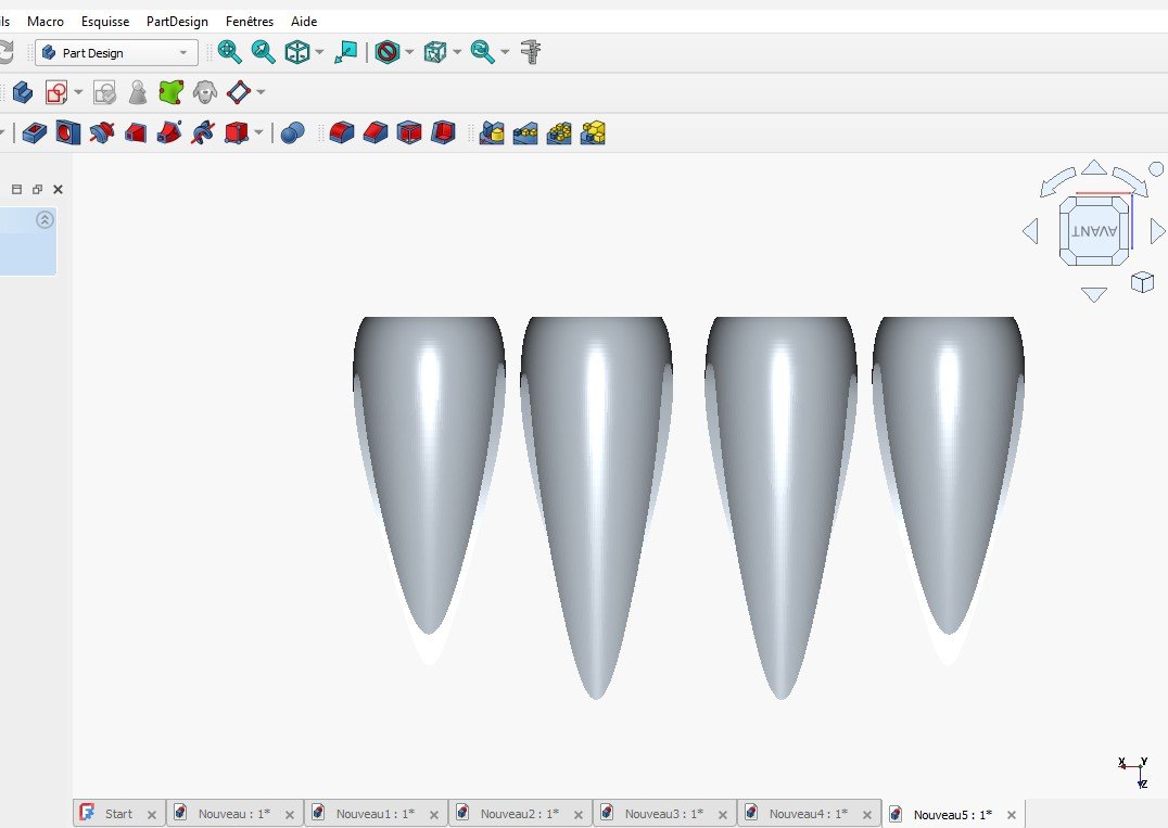

Il vient de m'envoyer les fichiers 3D pour impression des capots, couillettes et moule de la verrière.

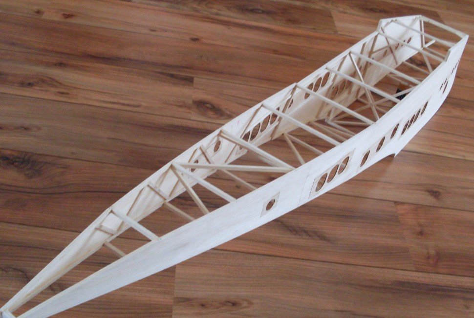

Bon, on s'y frotte.
Et oui, c'est pas les mêmes fenêtres à gauche et à droite!
Messages : 3130
Message non lu par Chamy34 » 08 juil. 2026, 15:29
Flancs en balsa de 1.5mm
Baguettes du pourtours en 5 X 3.5mm et baguettes intérieures en 5 X 5mm
Les contours des hublots (1.5mm de balsa) sont sortis au laser, ainsi que les supports de l'aile, ajourés en balsa 5mm
