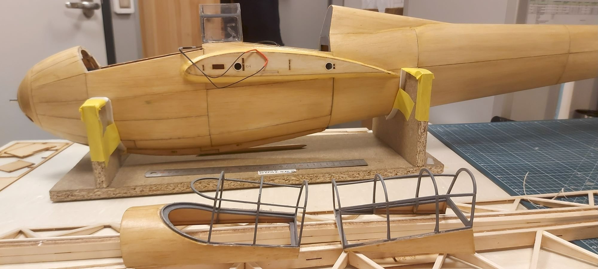

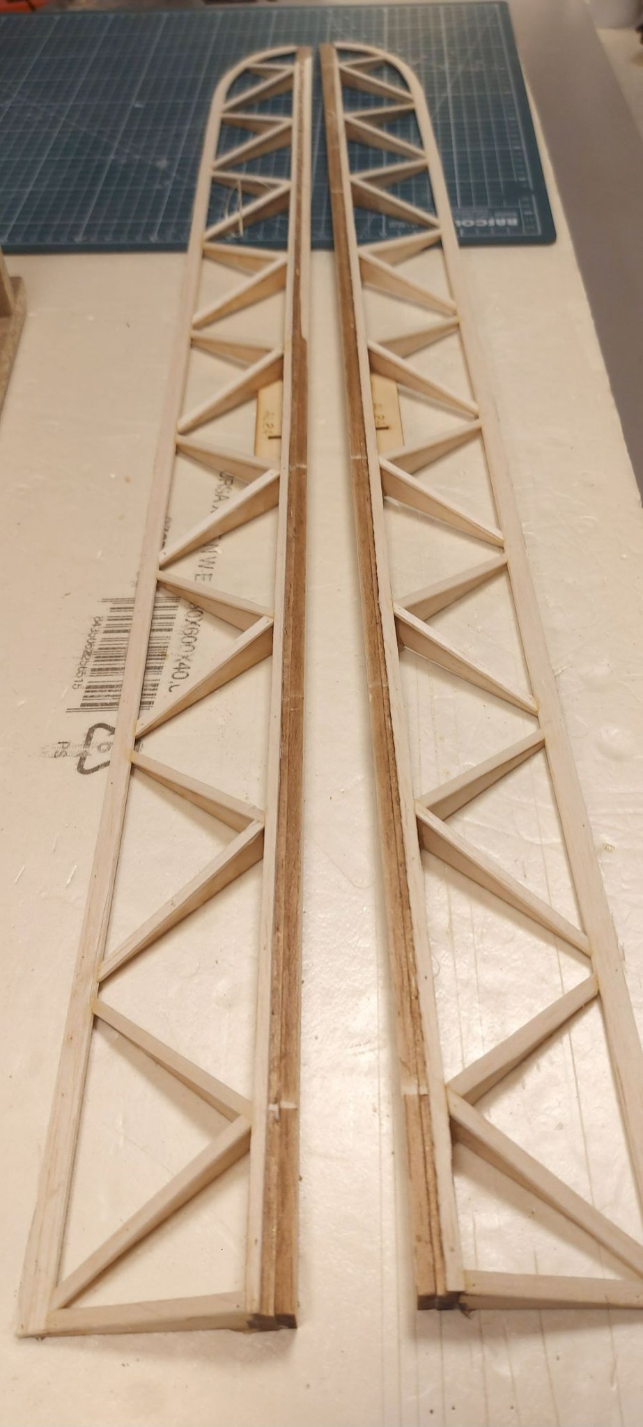

M'étant lancé dans la construction en kit d'un planeur Kranich 2 (3m d'envergure, échelle 1:6), j'attaque le plaquage du fuselage, avec du balsa de 2mm d'épaisseur.
1000054180 (2).jpg (414.58 Kio) Consulté 8427 fois
1000054181 (1).jpg (304.42 Kio) Consulté 8427 fois
Se pose maintenant la question de l'étape d'après. Après avoir fait quelques recherches, je vois que les options sont multiples. Sur la doc c'est stratification au tissu de verre 25gr/m2 imprégné époxy, dans un premier temps. Je suppose qu'il y a d'autres solutions, pouvez-vous me donner votre avis là-dessus, s'il vous plaît?
Un grand merci d'avance.
Jeff

Salut ,
Pour la pose du 25gr/m²,c'est bien mais difficile a poser(et même à trouver)
Je te conseille plutôt pour le fuselage du 50gr/m²
Sur le balsa après ponçage fin, passe du fond dur(moins cher) ou de l'enduit nitrocellulosique(évite trop de résine lors du marouflage du tissu)
Re ponçage fin pour retirer les fibres de bois qui sortent
Mets du scotch sur le plan de joint pour éviter que la résine ne coule sur le fuselage que tu ne stratifies pas
Il faut faire un coté et l'autre ensuite(c'est plus facile)
Passe la résine au rouleau fin et petit, tire bien dessus, pose ton tissu, attend un moment et repasse le rouleau pour rendre translucide le tissu
Laisse sécher et passe à l'autre coté après retrait du scotch et mise en place d'un scotch sur la partie résinée(ton plan de joint sera propre)

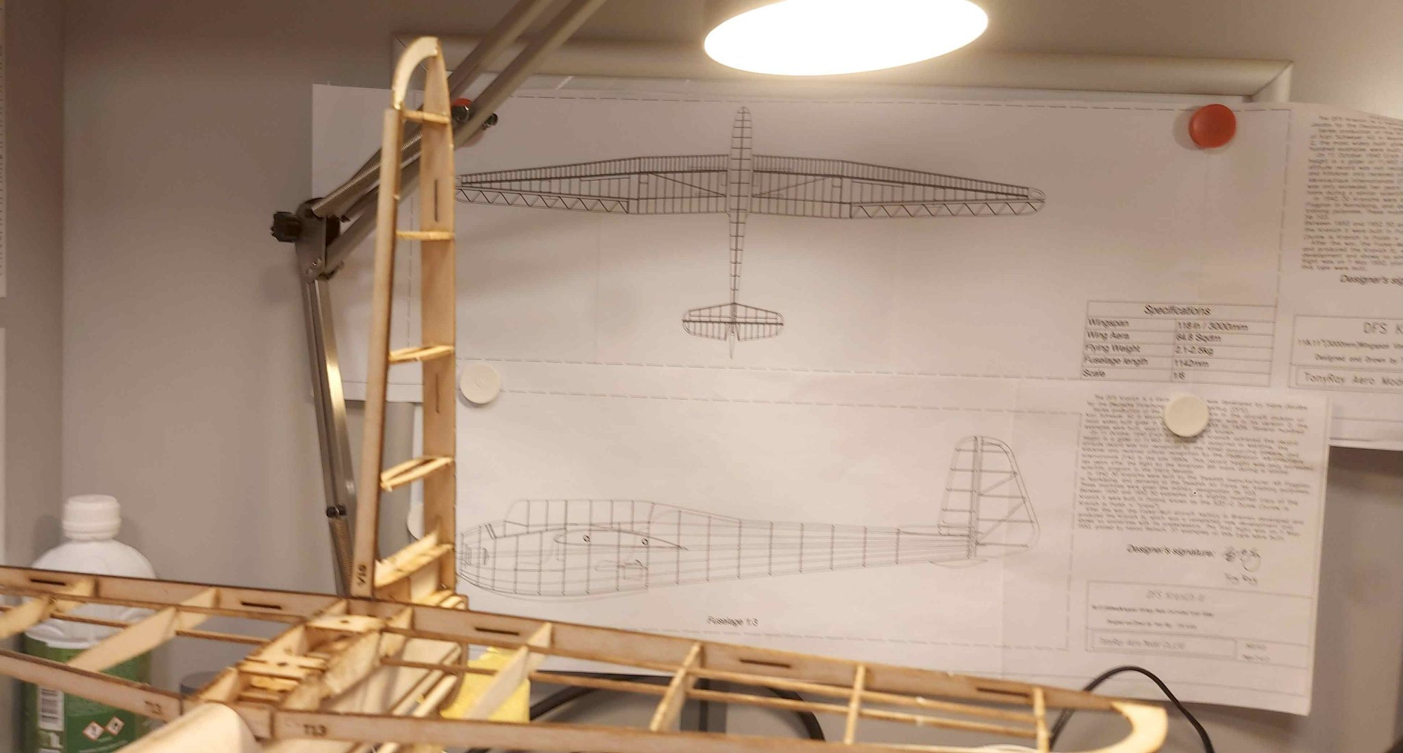

Ce kit est le DFS Kranich II de Tony Ray Aeromodels en version 3000 mm d'envergure (il existe une version 1490mm), les instructions sont en téléchargement libre sur le net :
https://www.intermodel.fr/fichiers/Kranich3000.pdf
en espérant que le lien fonctionne. Pour l'instant construction plaisante et pas de soucis majeur, et grâce aux conseils de tout le monde j'évite les écueils.
Je vais stratifier le fuselage, et verrai ce que je trouve pour l'entoilage des ailes (qui comportent beaucoup de parties coffrées).
Une petite photo de la version concernée :

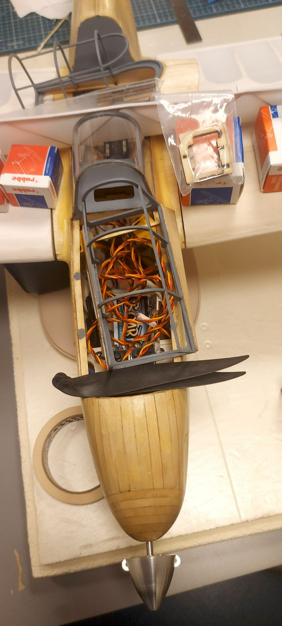

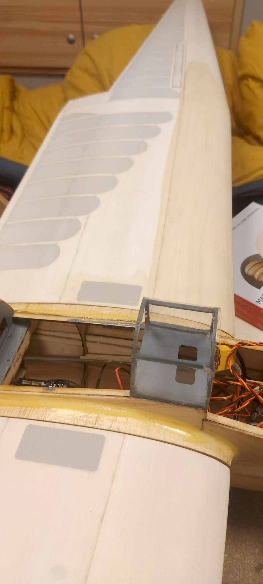

Merci pour ces conseils. J'ai mis le plaquage en pause, le temps de trouver la gaine qui convient, et aussi d'installer un moteur dans le nez, ça me paraît une décision raisonnable.
Je vais également installer même provisoirement les servos profondeur et dérive avant de continuer, pour tester que ça fonctionne bien mécaniquement. D'ailleurs à ce sujet, ce sont des 43 grammes qui sont prévu , avez vous une marque ou un modèle à me conseiller? Il existe un vaste choix...
Pour les aérofreins sur la doc on voit une photo d'un KM1002MD, en revanche je n'ai pas d'infos sur ce qui conviendrait pour les ailerons, je regarderai la place disponible.
servo aérofreins.jpg (51.99 Kio) Consulté 8318 fois

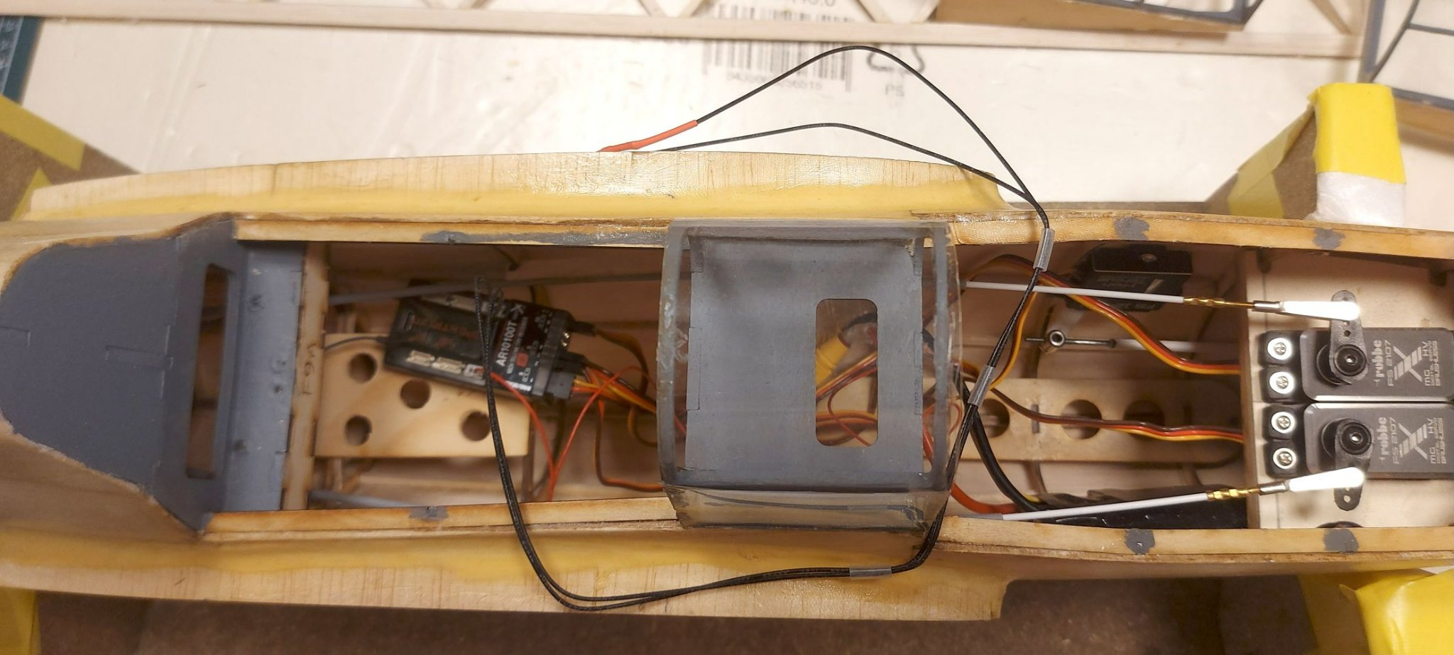

Les couples sont prévus pour accueillir la gaine tous les 13cm :
Je ferai donc attention à bien coller les gaines à chaque couple prévu. Il restera une partie "libre" de 8cm entre les palonniers de servos et le premier couple où la gaine sera fixée côté avant. A l'arrière, la gaine sort du fuselage à environ 10cm de la dérive et de la profondeur.
J'espère que ça vous paraît correct.
Excellent journée à tous.
Jeff

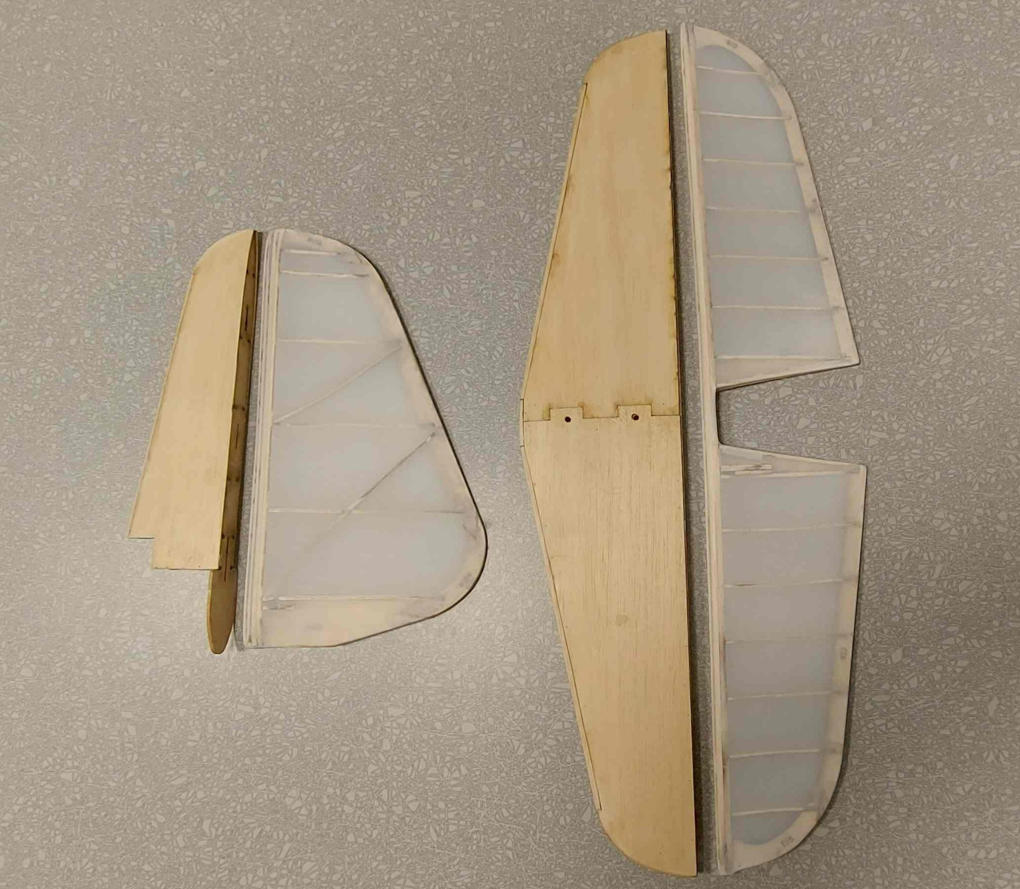

Je me suis entraîné un peu sur les dérive et profondeur avant d'attaquer les ailes, entoilage au Diacov 1000. légère déformation, je rattraperai ça en retendant au bon endroit :

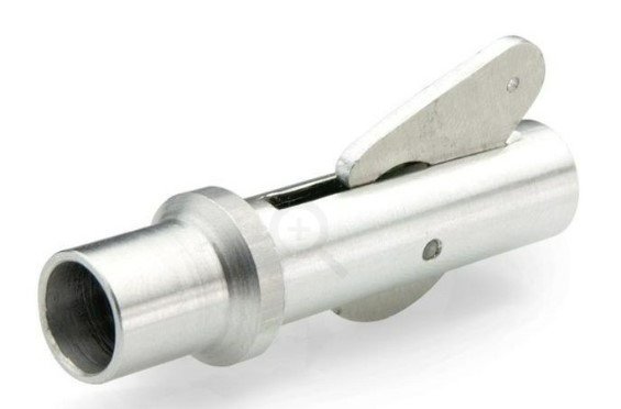

Autre questionnement, j'installe ce crochet de remorquage dans le nez :
crochet de remorquage.jpg (17.25 Kio) Consulté 7872 fois
Le planeur fait 3m d'envergure et finira à environ 2.5kg, quel est le couple nécessaire pour le servo?

Ton crochet se met dans le nez du planeur,
Suite à notre discussion lors du vol au vissou tu veux mettre un moteur dans le planeur
Il va falloir faire un choix moteur ou crochet(en photo)
Tu peux faire un crochet de remorquage avec une corde à piano dans des tubes avec un trou sous le fuselage positionné sous le cockpit un peu avancé

Pour le crochet de remorquage ,la sécurité compte le plus donc un servo avec du couple est nécessaire (comme pour un train rétractable)
Regarde le site GPR PLANEUR ,il y a des explications sur le couple des servos utilisé dans les grands planeurs

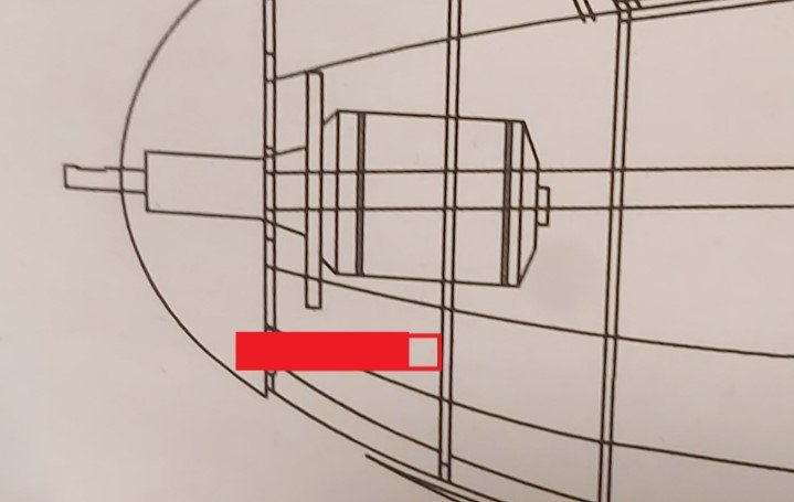

Merci pour ta réponse. En fait j'ai la place sous le moteur pour installer le croc dans la cloison avant qui est costaud et triplée à l'endroit du moteur :
crochet et moteur.jpg (33.79 Kio) Consulté 7848 fois
L'emplacement du croc largable est matérialisé en rouge. Qu'en penses tu?
