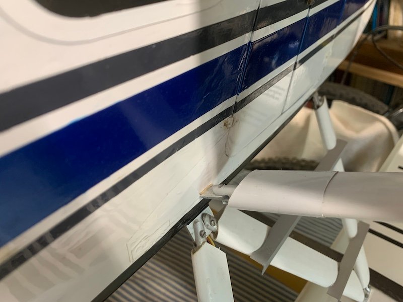

Message non lu par mitch » 03 avr. 2026, 20:27
Pour cacher les fixation des haubans et coller plus à la réalité, j'ai fabriqué un fourreau qui coulisse. J'en ai fait un avec l'imprimante 3D mais c'était trop épais, j'ai donc utilisé une radiographie (poumon, genou, bras, ça marche avec tout :D ) que j'ai enroulée autour du haban, collée avec de la cyano et sécurisée avec du vynile.
