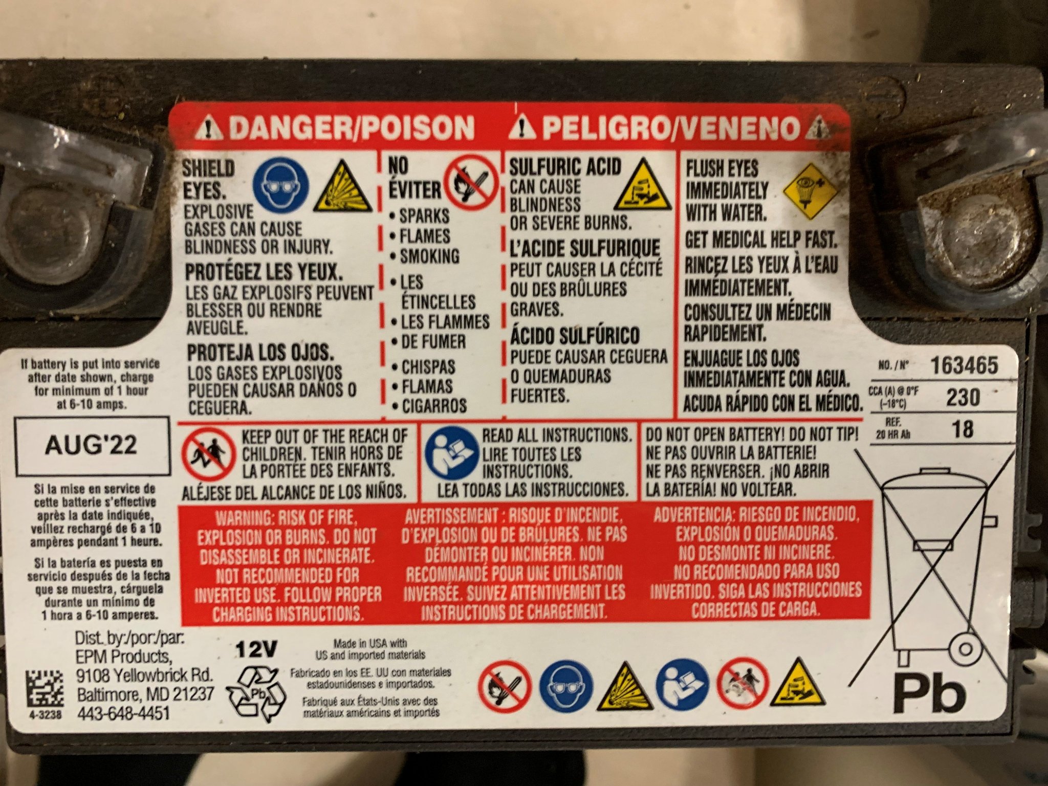

Par contre, la batterie est morte, c'est confirmé ce jour. Elle avait tournée tout l'aprem il y a une semaine, et entretemps la batterie a été débranchée. Je vais lui trouver une remplaçante.

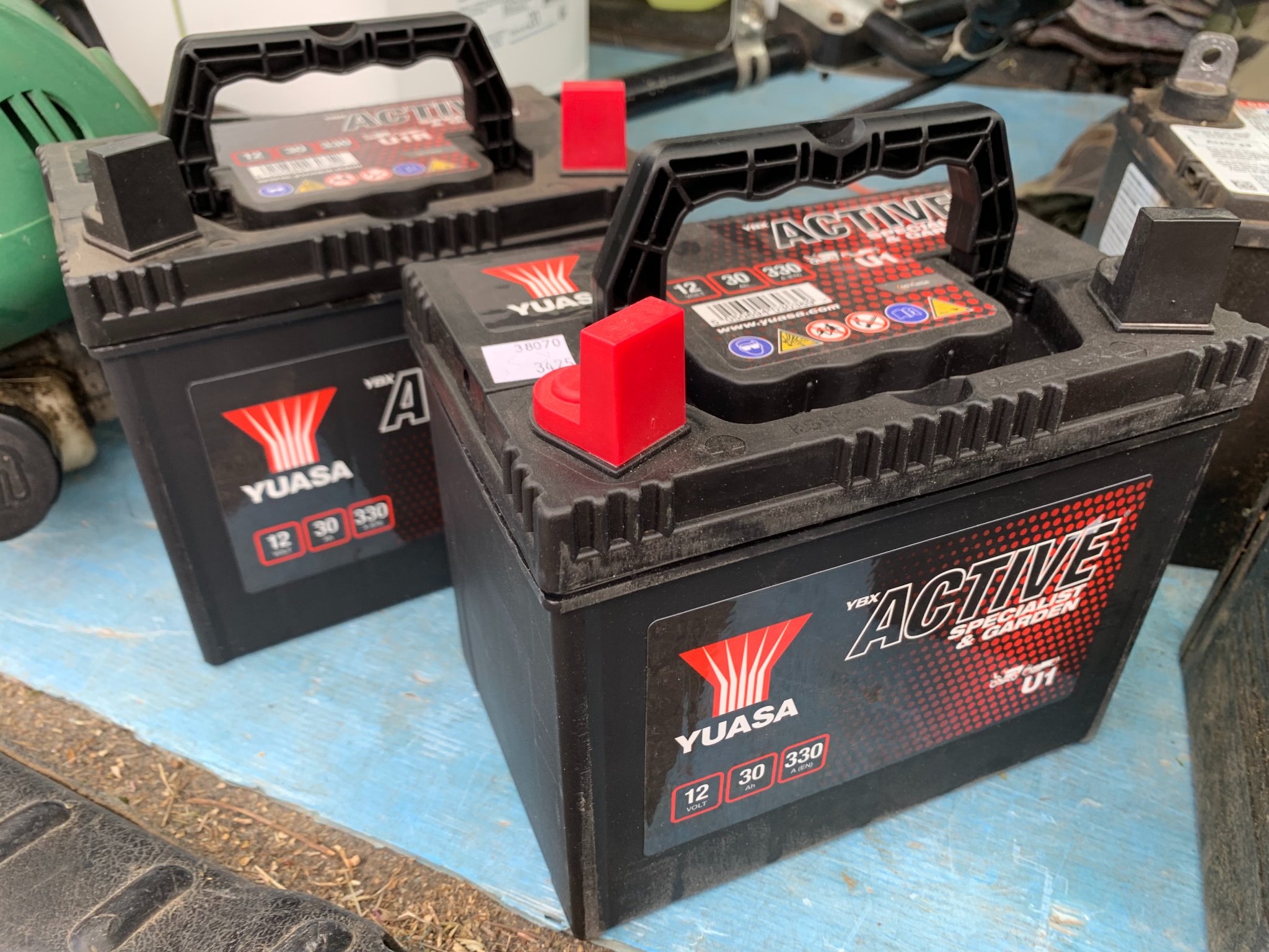

Batterie acheté ce jour.
Petit point technique: cette Husqvarna est bien conçue. On peut démarrer avec les câbles, même avec le siège relevé. La sécurité ne fonctionne que si on embraye les lames. Ca m'a bien aidé hier car j'étais seul.
