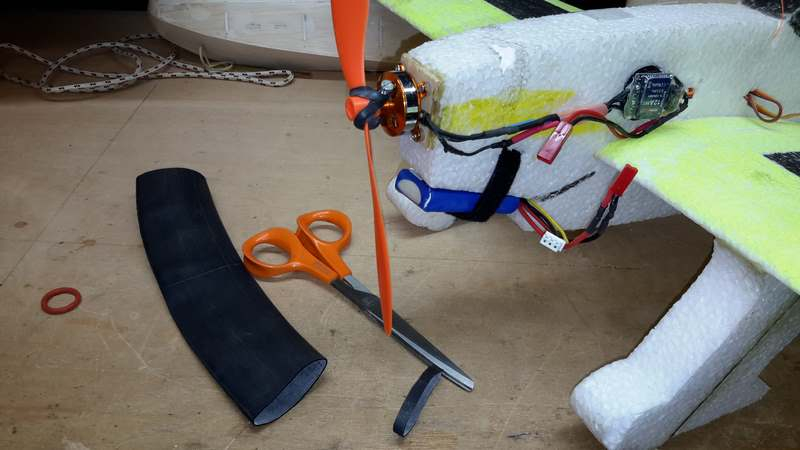

J'ai fait quelques essais sur le moteur du Magnim du club.
Et comme l'élastique ( ou joint torique rouge ) était abimé, j'ai testé un bout de chambre à air de vélo à la place.
J'en utilise beaucoup pour faire toutes sortes d'élastique en coupant de la chambre à air en différentes largeur.
Pour ce test, la chambre à air fait 5cm de largeur à plat, découpée en bande de 5mm.
20181115_183100 (Copier).jpg (229.29 Kio) Consulté 4205 fois
L'élastique ainsi obtenu est mis en double pour tenir l'hélice, facile sur notre moteur car les vis sont un peu longue.
Mise des gaz à fond, l'hélice tient bien et la fixation reste souple en cas de choc.
On va tester ce montage lors du prochain indoor.
Messieurs les cyclistes, gardez vos anciennes chambre à air ( n'est ce pas Jean,Tom,..) ;)

Ca, je trouve que c'est une excellente combine!
Bravo.
