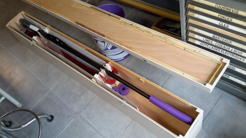

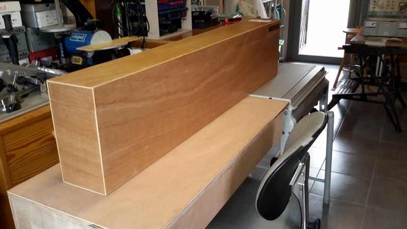

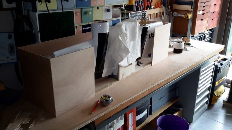

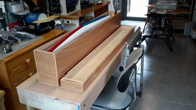

Salut à tous les envieux de mes boites de planeurs
Toutes mes boites sont réalisée à partir de CTP 5 mm, hélas je ne trouve pas du CTP 3 mm sur Clermont l'Hérault, ce qui serait bien suffisant et plus léger.
Je fais toujours une boite de forme simple en rectangle pour pouvoir faire le couvercle simplement.
En effet, je réalise en premier un coffre complètement fermé, que j'ouvre d'un trait de scie afin de détacher le couvercle.
Puis je mets une épaisseur de CTP 5mm sur le pourtour de l'ouverture afin de maintenir le couvercle en place.
Ainsi boite et son couvercle sont bien alignés et jointifs.
Le tout est peint avec des restes de vernis pour protéger de l'humidité quand on le pose sur l'herbe du terrain.
Pour l'AndREas, la boite fait 120 x 26 x14 cm hors tout. Je n'ai pas voulu faire une boite pour un fuselage avec sa dérive et son stabilisateur pas démonté, la forme aurait été complexe et beaucoup trop encombrante. Seul la dérive reste en place. Les flancs sont en CTP5mm, sauf les 2 extrêmes en CTP 10mm pour le collage du CTP 5mm.
Des petits tasseaux 10x10 courent le long des jonctions de CTP 5mm.

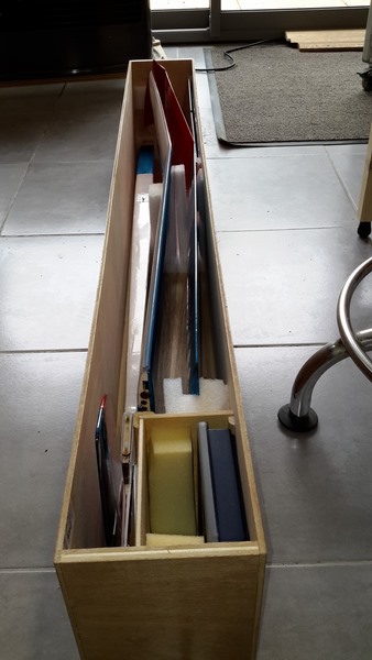

Il y a un emplacement pour la petite boite d'accessoires , jeu de clé, batteries, lest, vis de stab, altimètre,...Tout est complet, on a moins de chance d'oublier quelque chose. Les mousses sont des morceaux d'EPP récupérées et sculptées à la demande.
Pour le Shadow, la boite fait 171 x 30,5 x 19,5 cm hors tout.
Même principe de construction, sauf que les tasseaux sont trop gros, j'ai utilisé mon stock du moment. Le couvercle est verrouillé par 4 grenouillères, une poignée escamotable incrustée sur le couvercle est en gestation.
J'ai aussi commencé une, non, des boites pour l'Albatross...
C'est une autre dimension avec ces fichues hélices tripale, ces ailes avec flotteur, ce fuselage avec sa dérive pas démontable.
Il ne faut pas faire des boites que je pourrai plus mettre dans mon véhicule
Ayant un peu d'outillage en menuiserie, je peux aider pour ceux qui le désire.
