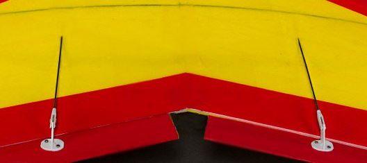

Mes tringles de servos sont trop longues ? Bizarre
Vaut mieux refaire un Z ou couper et refileter l'autre extrémité ou utiliser un raccord (bof) ?
Je me pose pas la question d'habitude mais là c'est du gros diamètre de CAP.
A priori d'après l'image on peut utiliser les palonniers standards.

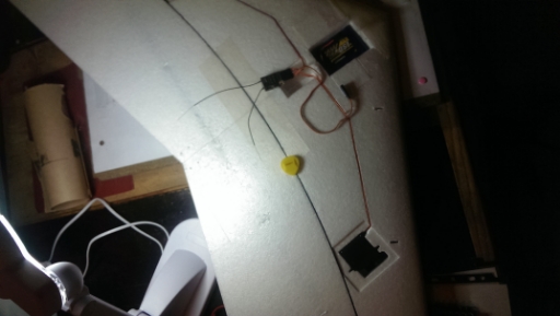

Elle est finie!
Le récepteur est dans son logement, l'antenne dans sa fente, et une rallonge a été mise enplace pour brancher les accus sans avoir à ouvrir la trappe.
Les différents renforts en scotch armé sont en place. Les charnières ont été faite au scotch Blenderm large. J'ai quand même ménagé une place pour saisir l'aile par le croupion. (plus de force pour lancer quand il y a pétole)
Déco au scotch. Pas eu de nœud au cerveau, motif du constructeur. Aile usine!
Les tringles sont effectivement trop longues. Donc il faut refaire un Z avec une pince spéciale. Elle t'attend, Axel!
Elle pèse 830gr avec un pack accus nimh 6 volts. Vu les beignes qu'ellle va ramasser, je vais pas y mettre une lipo mollassonne.
Les winglets sont fixés par les velcro auto-collants livrés.

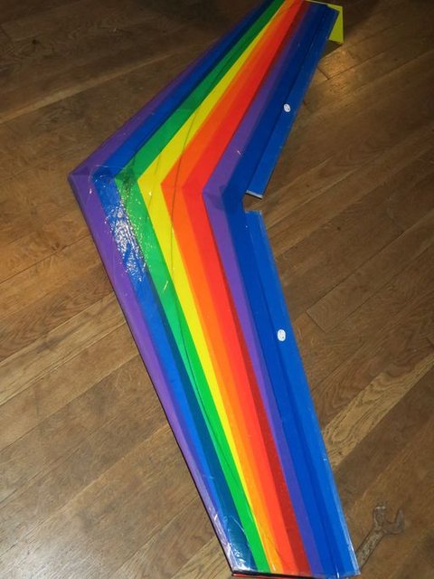

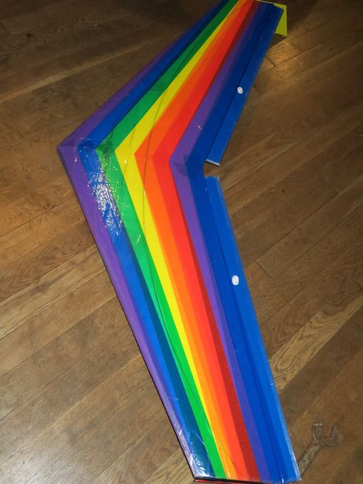

Message non lu par Lexazam » 17 déc. 2017, 19:18
Terminé pour moi, mais trop tard pour la pente d'aujourd'hui à St Guiraud !
1010g avec 150g de plomb. J'ai un peu abusé du scotch armé et des couleurs. Version Gay friendly et Rasta. Merci Chamy.

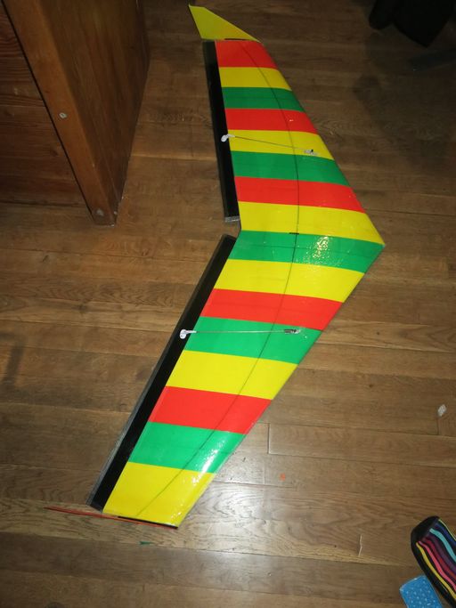

Message non lu par guilhem bougette » 22 janv. 2018, 12:16
La mienne est terminée. Dans la boîte c'était scotch vert et jaune. Du coup elle est...verte et jaune. Intrados avec des bandes parallèles au vol, extrados comme celle de Tom, mais...verte et jaune. Je suis preneur d'autocollants des huiles Yacco. Les photos attendront car je n'ai pas encore testé un successeur à Hostingpics. Galère en vue.
Disons le franchement: la construction de ce machin est sans interêt, et même "neuve" elle paraît déjà vielle: l'adhésif épouse toutes les imperfections de la surface, le scotch armé est très con à poser, donc le bord d'attaque est farci de boursouflures et de surépaisseurs. C'est pas beau à voir. Voilà un planeur que je n'hésiterai pas à jeter n'importe où...
