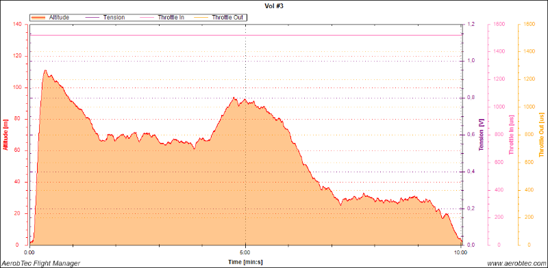

Après que Jean ait réglé une bonne partie de mes problèmes avec W10, me revoilou avec des graphiques de vols réalisés avec l'altimètre Altis V4+
Cet altimètre qui enregistre les vols est le meilleur moyen pour vous faire de la pub pour le vol de plaine en général, et le F5J en particulier.
Aujourd'hui, un vol réalisé le 3 Janvier à la piste de l'OMAT (Cournonterral).
C'est un vol atypique pour la saison, ce jour là les pompes étaient au rendez-vous vraiment bas.
Les lignes sur la barre horizontale du bas représentent des minutes: à partir du lancer du planeur, le vol a duré 10mn04 exactement (4 secondes de trop, en concours l'atterro aurait été compté zéro point).
La montée au moteur a duré 20 secondes, j'ai coupé le moteur à 115 mètres.
Pendant plus d'une minute j'ai cherché une ascendance, ce qui m'a fait descendre jusqu'à 65 mètres.
Là j'ai trouvé une zone où ça ne descendait pas, j'y suis resté presque trois minutes, et j'ai enfin trouvé une pompe qui m'a monté à 95 mètres (minute 5.00). Je n'y suis pas resté longtemps car je me souviens que j'étais à ce moment là à la limite de ma vue. Donc on revient.
Revenir vers moi m'a pris deux minutes (toujours lentement en cherchant une zone d'ascendance), et je me suis retrouvé vertical de la piste à seulement 25 mètres!
Je pensais me poser quand le miracle s'est accompli: ça ne descendait pas et j'ai pu crevarder 2minutes45 supplémentaires à 30 mètres d'altitude.
Comme je voulais poser au plus près des 10 minutes (temps imposé en F5J), j'ai utilisé les 15 dernières secondes à atterrir en partant de 20m d'altitude (on voit bien la descente finale sur le graphique).
Voilà un souvenir de beau vol. J'espère que vous y viendrez nombreux, le vol de durée en plaine avec un motoplaneur c'est vraiment extra.

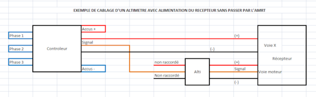

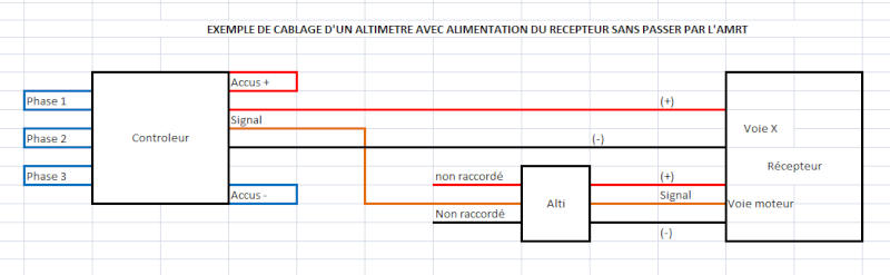

Je viens de faire ce montage pour mes F5J:
Il permet au contrôleur d'alimenter le récepteur directement (R+N) sans passer par l'alti. Si l'alti grille, la réception fonctionne quand même.
L'alti est alimenté (comme un servo) par le récepteur.
Seul le signal venant du contrôleur et à destination du récepteur (gestion du moteur) passe par l'alti. Si l'alti grille, le moteur ne fonctionnera plus, mais c'est pas si grave que la réception en entier.
Il a juste fallu que je sépare en deux les fils venant du contrôleur: j'ai retiré le fil signal de la prise, j'ai mis cette prise avec R et N sur une voie du récepteur autre que celle du moteur, j'ai ensuite mis le fil de signal sur une autre prise et j'ai branché cette prise à l'alti.
Ca marche très bien.
Un inconvénient cependant: quand on veut enlever l'alti pour le mettre sur un autre planeur, il faut débrancher deux prises au récepteur.
J'ai une question pour les intelligents de l'électicité: est ce que ça fonctionnerait si je mets un Y au récepteur sur la voir du moteur, ce Y reprenant d'une part le rouge et le noir venant du contrôleur et d'autre part les trois fils allant du récepteur à l'alti? Ce système permettrait de débranche l'alti sans avoir à aller au récepteur, par exemple s'il est loin dans le fuso sous l'aile.

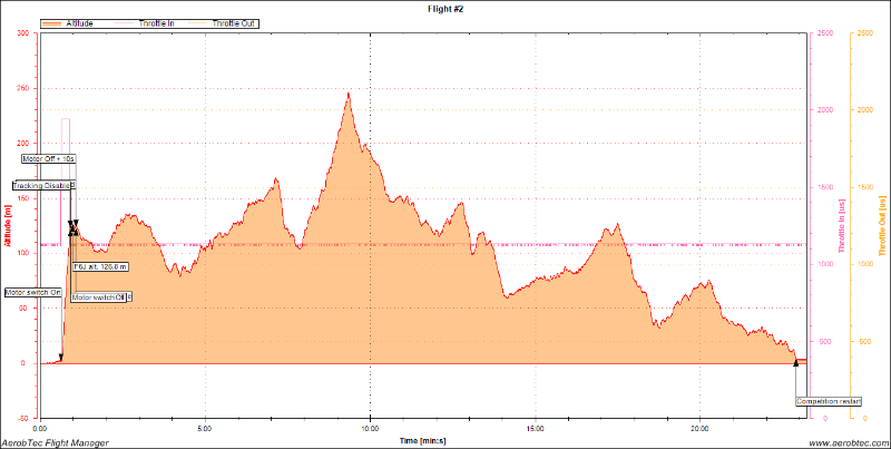

Voici le graphique d'un petit vol de retraité fait hier matin à 11h00 avec l'XPlorer 3m50.
Moteur coupé à 125m, j'en étais à ma deuxième tentative car la 1ère n'avait donné que 4mn en coupant à 85m.
Le graphique parait très haché, mais en fait les descentes brutales représentent des moments du vol où je mets en phase "vitesse" pour aller d'une ascendance à l'autre. Ca ne se voit malheureusement pas (il faudrait un tracé GPS) mais le planeur a parcouru énormément de distance. La phase vitesse est enfin bien réglée et elle permet de faire de la route sans trop chuter. Par exemple, du moment où j'ai fait le plafond (245m) jusqu'au moment où j'ai recommencé à reprendre une pompe j'ai perdu 140m en trois mn, mais je pense que le planeur a fait entre 2 et 3 km. Ca file. Il faut dire que le site de l'OMAT permet d'aller très loin tout autour de soi.
L'XPlorer se prête fort bien à cet exercice, il aime qu'on le laisse voler. Je me sers de moins en moins du mixage ailerons/volets, ça me permet de mieux contrôler l'inclinaison en spirale. Il faut juste voler un chouia plus vite pour garder de la défense. Par contre avec l'Infinity qui a moins d'inertie je garde ce mixage en permanence.

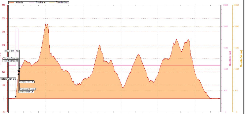

Voici le graphique d'un vol fait ce matin, ce qui me fait dire que les beaux jours sont là...quand le soleil veut bien se montrer.
J'étais parti juste pour régler les planeurs, et en fin de compte ça s'est avéré fumant. J'ai fait 6 vols dans l'heure et demie où je suis resté sur la piste (OMAT près de chez moi).
Ce vol a été fait avec l'XPlorer. Après une coupure un peu haute, ça a marché certainement à 100 à l'heure de moyenne, à jouer avec 4 circaetes et à prendre des gros badins.

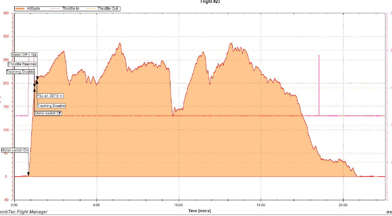

Graphique d'un vol fait hier à 14h00 à Cournonterral avec l'infinity. C'est un vol typique du beau temps qui revient, avec des descentes volontaires vers 50m juste pour le plaisir de gratter pour remonter.
Par contre je vous mets pas les vols qui ont succédé: entrée de la brise marine qui complique tout, et pas de ballast. Le résultat donne une succession de vols de 3 mn.
