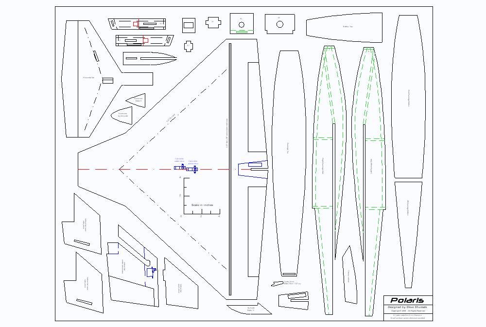

Reprise de la construction d'un POLARIS.
Je propose aux gens qui le souhaite la construction du POLARIS par l'image.
Nous n'avons pas encore de salle et je pense que cette méthode aidera la plupart d'entre nous.
Pour le matériel ,il faut du depron en 6mm, 6 plats de carbone en 6mm de largeur sur 1mm d’épaisseur,un cutter très bien affûté,de la colle epoxy 5mm,du ctp en 1mm,du scotch de peinture assez large(1 à 2cm)
Cela est pour la réalisation du gros oeuvre,lors de notre progression dans le montage il faudra sans doute d'autres accastillages
Je souhaite que cette découverte soit interactive aussi il faut que tout le monde communique ses remarques
Je redonne le document de base (internet) et le plan
Ils serviront de base avec des ameliorations notables pour une durée de vie allongée et plus de performance
Le plan en format A4 (21x27) doit être agrandi par 4.66 pour avoir un modèle de 760mm d'envergure
On peut faire plus grand, bien sur le vol sera plus calme mais le budget moteur contrôleur accus risque d’être différent
Le moteur sera un 2350tr/v soit environ 600watts en 3S (accu de 11.1 volts en 2200ma)
L'ensemble de la cellule sera entoilée avec du papier fin collé au vitrificateur à l'eau et peinture à l'eau pour le look
