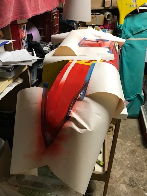

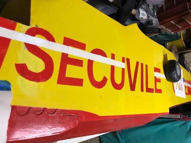

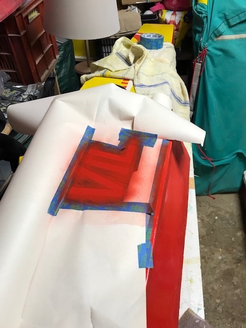

Message non lu par olivier D » 12 févr. 2021, 18:01
hello,
Et on déterre le post de 2012. Ça nous rajeunit pas !!!!
Comme vous le savez peut être, 2021 est l'année du Canadair au Salagou. L'occasion de refaire une petite santé à la peinture qui, je dois dire, a beaucoup de mal avec le carburant !!! Mais pas que. Moi aussi j'ai beaucoup de mal, surtout avec mes pochoirs !!!
White Spirit, et on recommence !!
