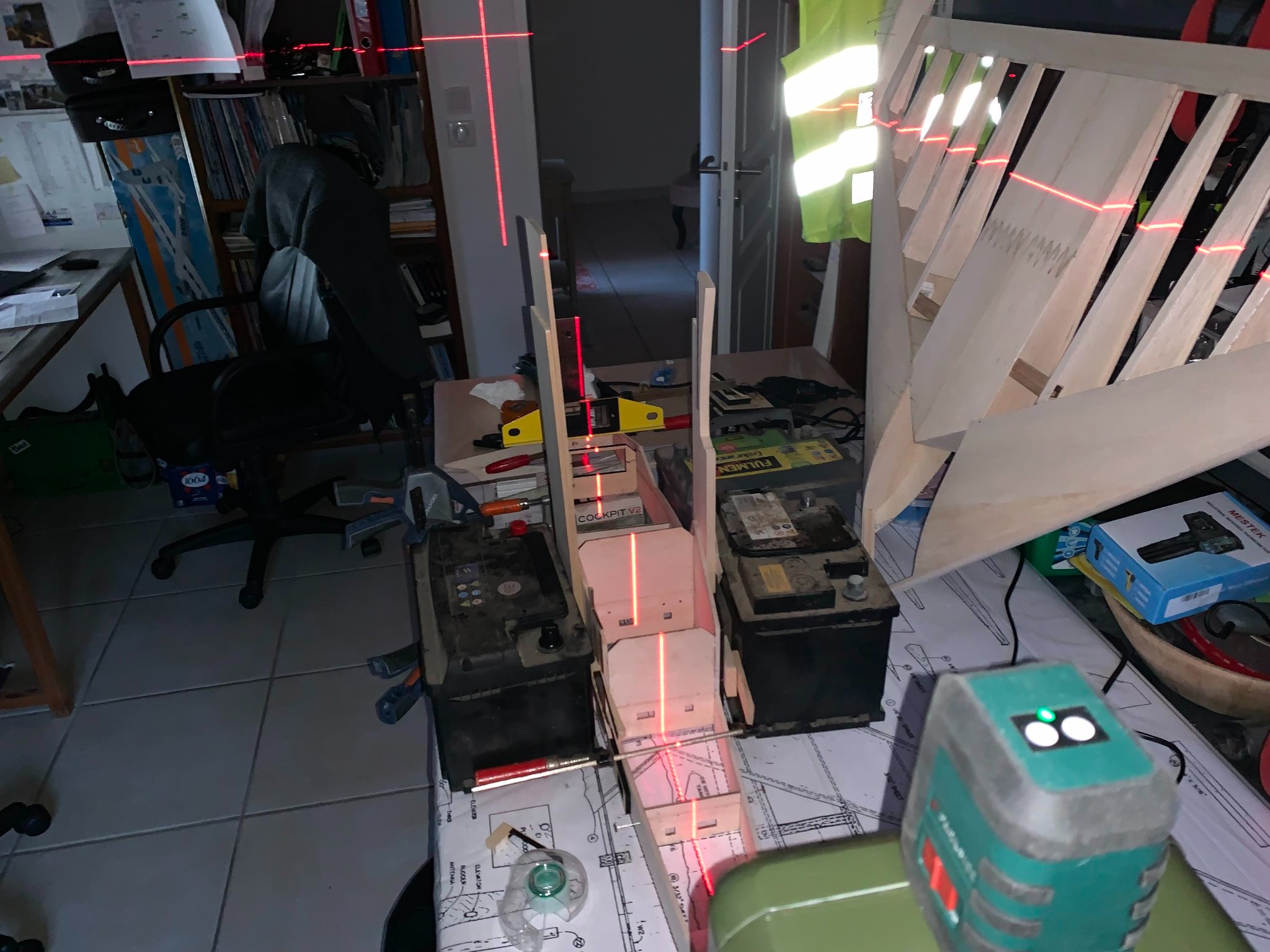

Tu sais que ça c'est 25€?
Et pour les mises en croix (des planeurs, hein, pas de Jésus) c'est fabuleux!

Mise en croix(comme jésus) avant collage définitif de l empennage
utilisation de cordelette pour l'écart équidistant entre l'empennage et les ailes, d'un mètre et calage au niveau
Le garage étant trop petit ou mal rangé ,je me suis installé sur la terrasse
Pour cette opération, il faut être très minutieux et reprendre les mesures plusieurs fois pour confirmer le calage
Le collage se fera avec de la colle blanche à bois rapide sur quelques points avant un collage résine plus fibre broyées
Les karmans d'empennage feront un collage résistant
