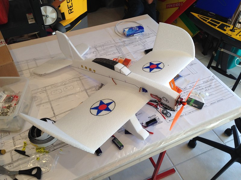

Un nouveau venu qui va voler dès demain.
170gr: impressionnant!

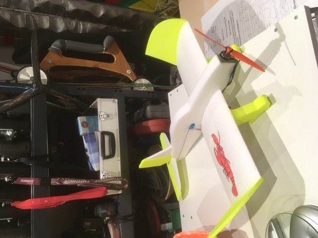

Message par Chamy34 » 17 mai 2024, 22:39
Le dernier de Tom, le quatrième.
Hommage aux écrevisses.
L'ancien: 290gr, celui là 187gr...

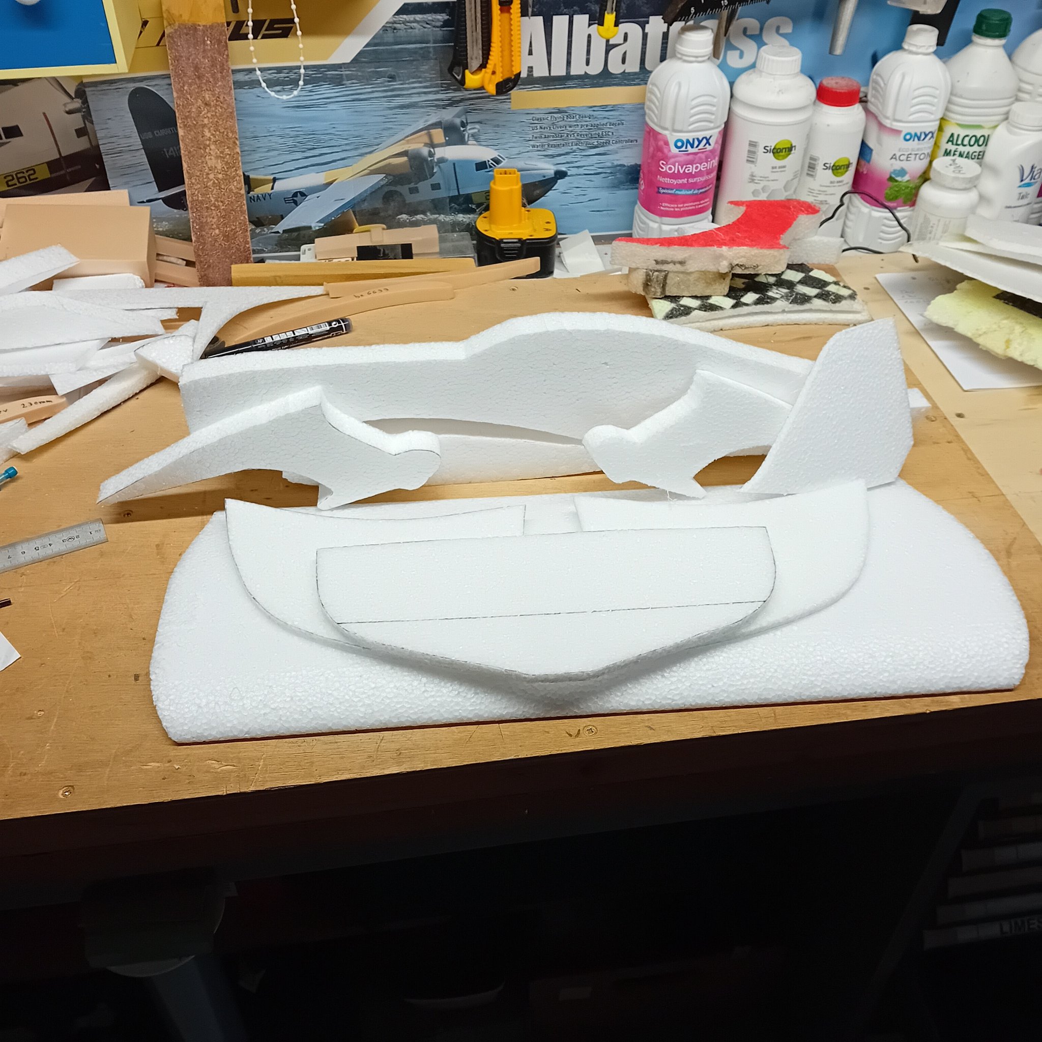

Mon Magnim construit en octobre 2023 pour l'écolage commence à être passablement tordu, mais il vole toujours, pas droit mais c'est jouable.
Suite aux nombreux rafistolages, le fuselage n'est plus droit, les trains cassent facilement, le stab est tordu, l'aile se délamine, et j'en passe...
J'ai décidé d'en faire un nouveau, partiellement avec des restes d'épaves encore fumante.
Le fuselage, les trains, le stab et les winglets sont faits.

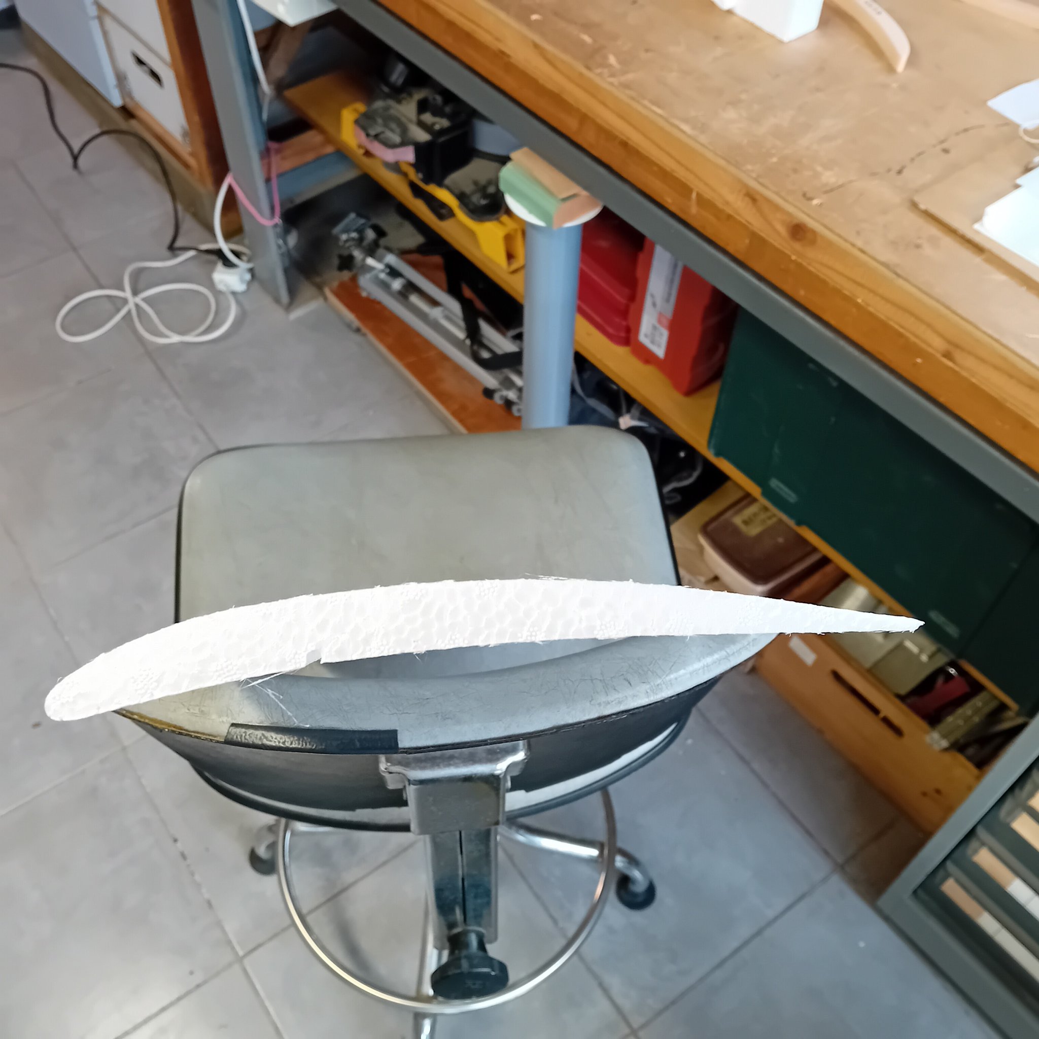

Pour l'aile, j'ai sectionnée une épave pour retrouver le bon profil.
Après plusieurs essais, je pense que le profil Goe-198 va faire l'affaire en modifiant le bord de fuite pour l'épaissir.
Affaire à suivre :arrow:

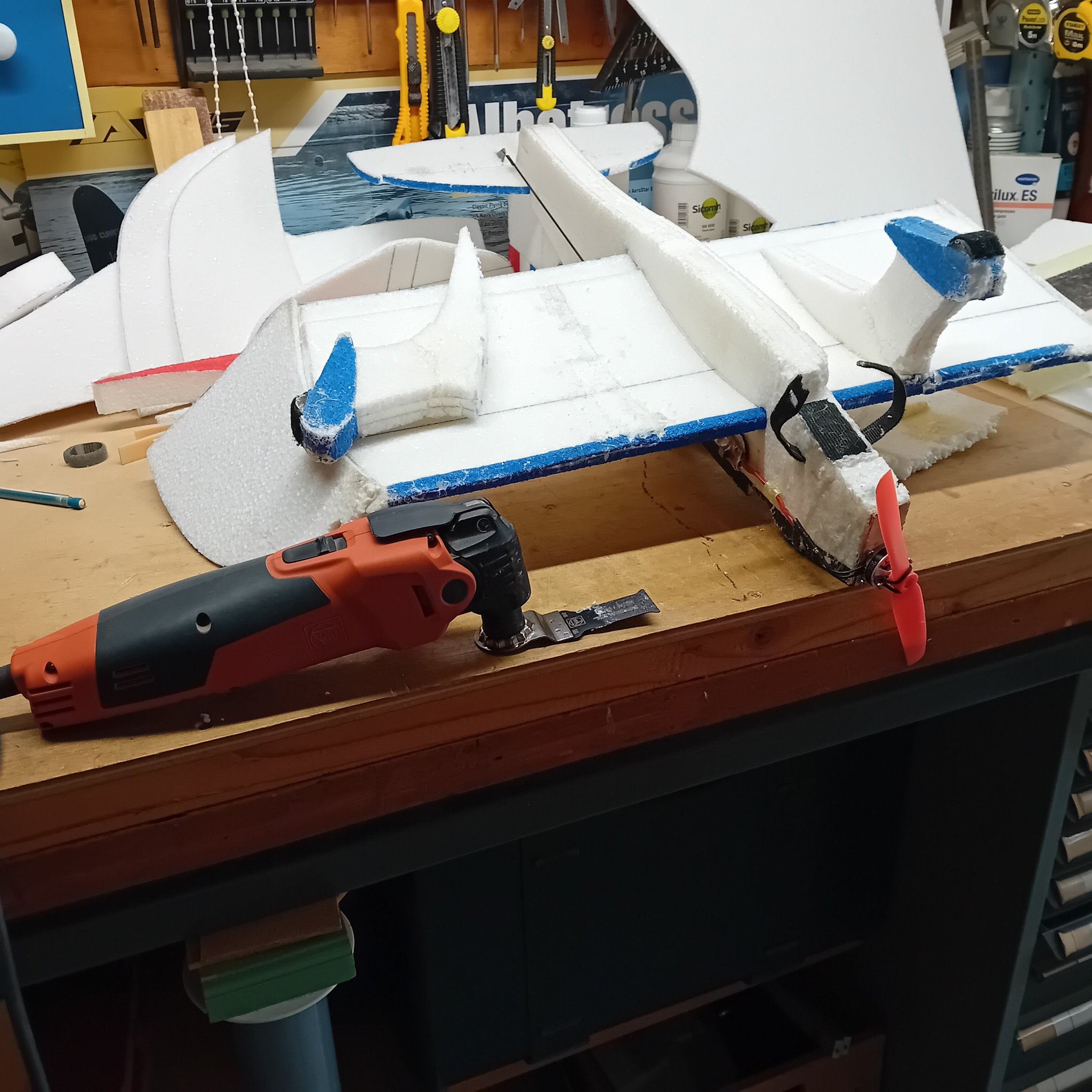

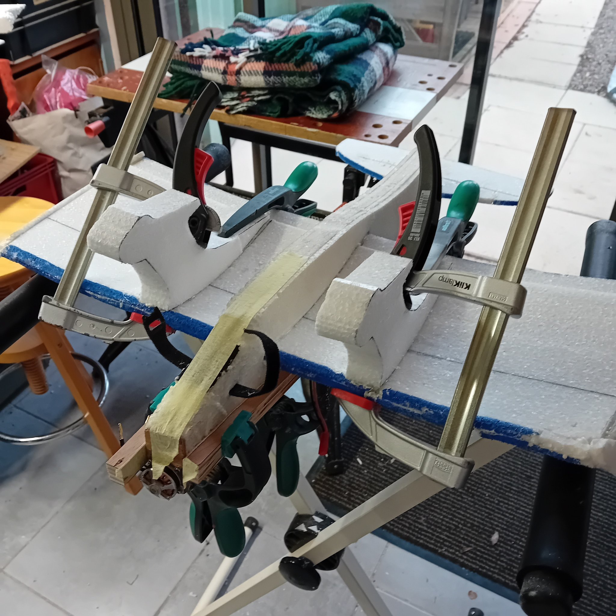

J'ai mis en chantier de rénovation le Magnim bleu.
Extraction des trains très abimés et trop lourd en colle...
J'ai utilisé l'outil magique, outil oscillant FEIN, découpe parfaite sans abimer l'aile. Les vibrations réchauffent la colle chaude, c'est nickel pour la supprimer !
J'ai redressé avec un décapeur thermique la partie avant du fuselage complètement tordue et mal réparée, injecté de la colle PU dans les fentes et mis sous presse avec des tuteurs.
Opération de greffe des nouveaux trains fixés avec la colle PU.
Poids actuel 257gr sans la batterie.

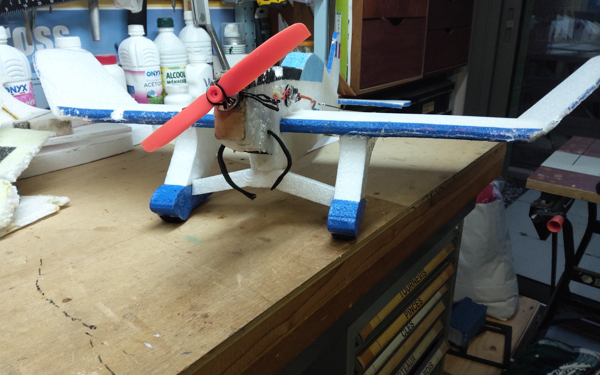

Message par Michel Jugie » 14 oct. 2024, 21:14

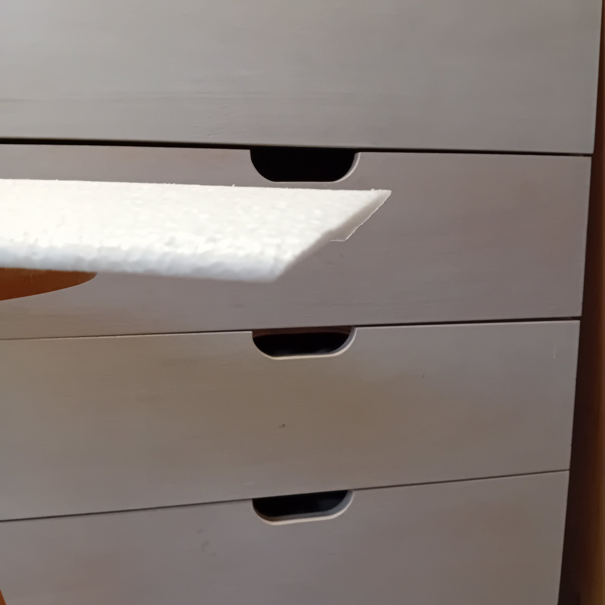

Comme je constate que les trains sont très ( trop) souvent cassés, je propose de tester cette configuration.
Il n'y a pas de jonc carbone dans les trains.
Je ne pense pas que cela impacte lourdement les performances du Magnim :P

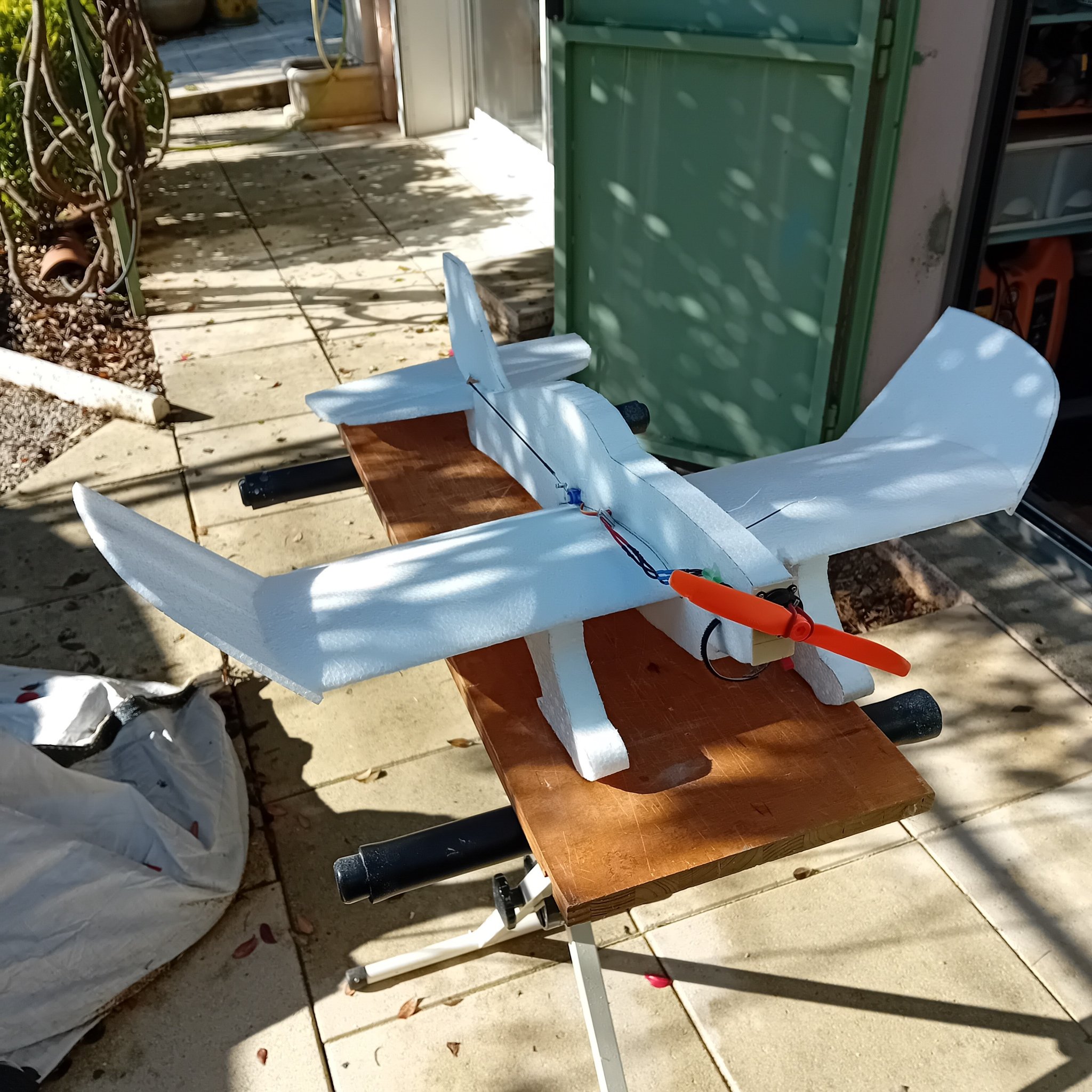

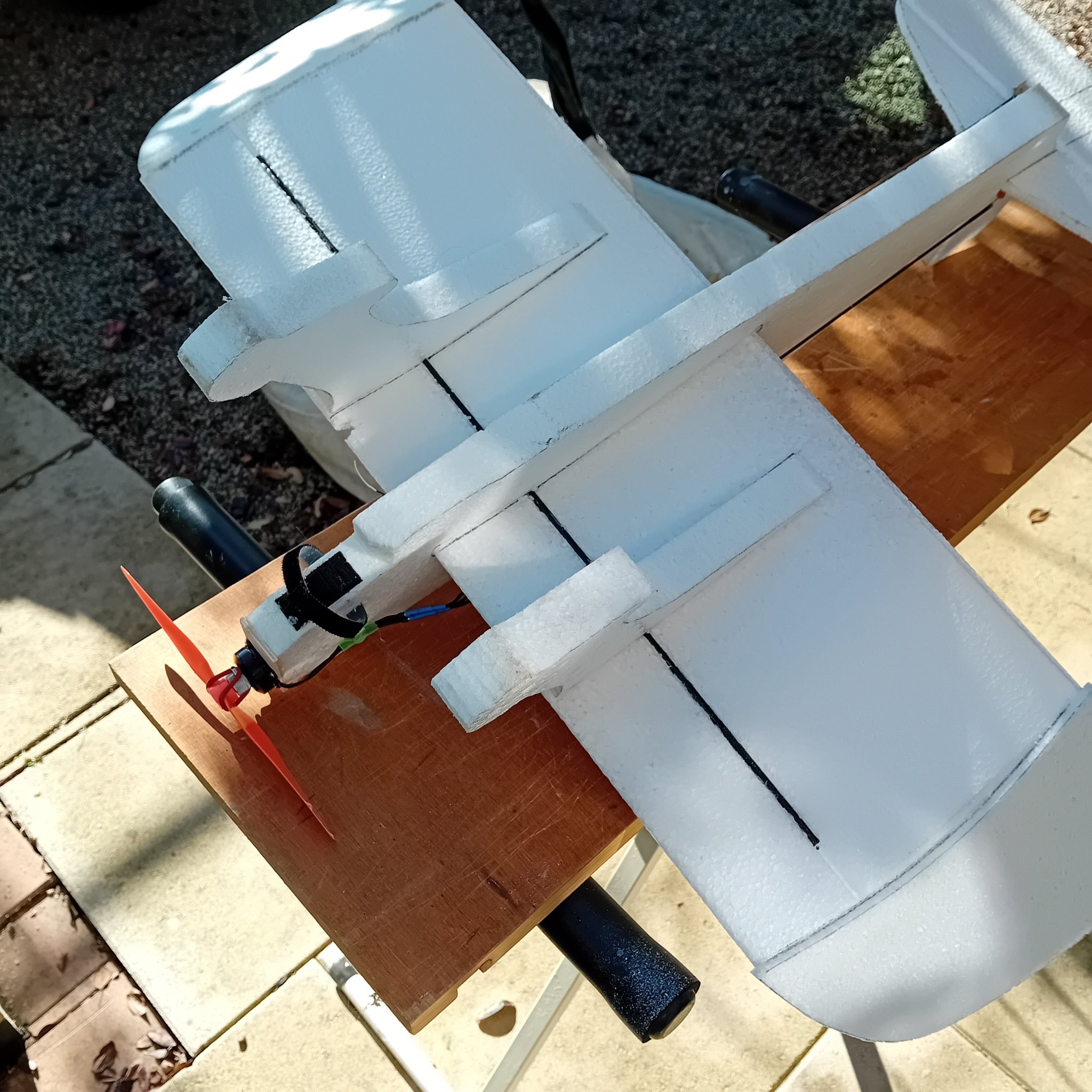

Message par Michel Jugie » 10 nov. 2024, 22:23

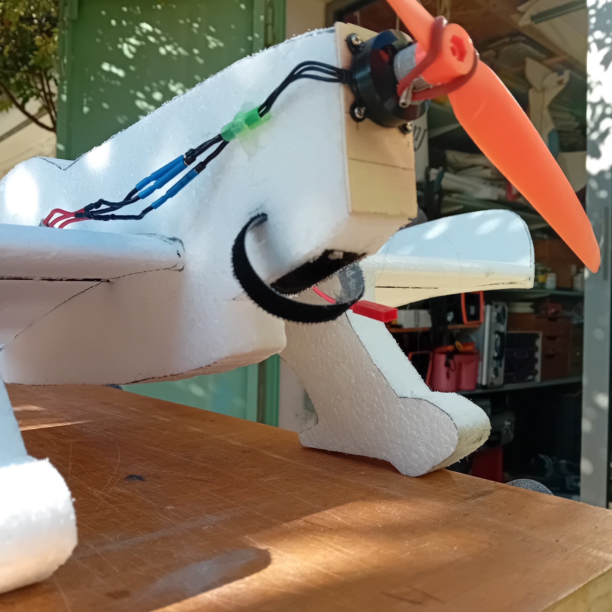

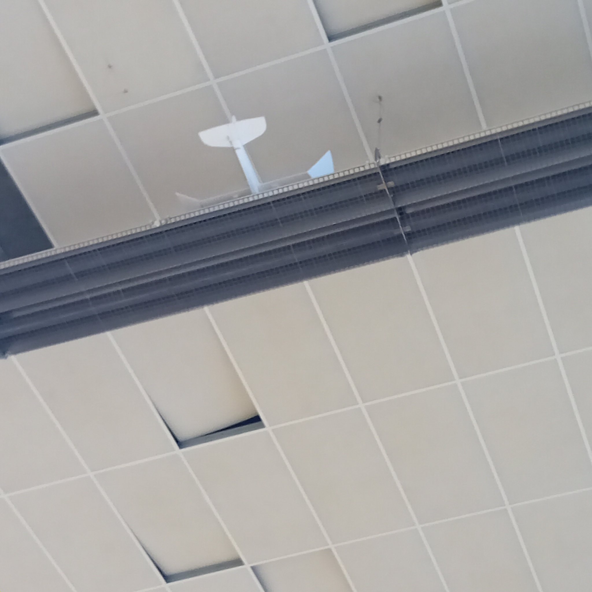

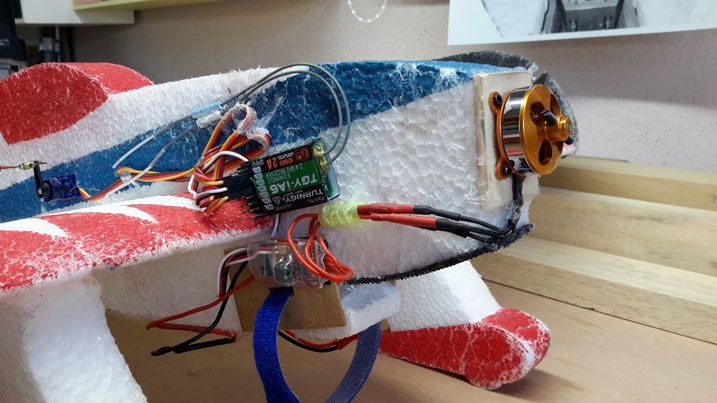

Finalement j'ai monté ce prototype pour l'écolage.
Il a volé tout samedi dernier en écolage aux mains de 2 jeunes pilotes.
Ils préfèrent ce modèle léger, facile à contrôler, sain en vol lent, pardonnant beaucoup les erreurs.
Il finira la séance perché au plafond de la salle posé sur un chauffage !
Tous les collages sont fait à la colle polyuréthane (PU) facile à mettre en œuvre, légère, un peu souple même totalement polymérisée.
Cette colle adhère bien à l'EPP en moussant dans les anfractuosités de la matière.
les servos sont les seuls collés à la colle chaude permettant un échange facile si besoin. Sur ce modèle le premier servo de profondeur, tout neuf, "broutait" , vite changé en modèle plus costaud.
Pour augmenter la garde au sol de l'hélice, le moteur est monté en haut du couple moteur en CTP3mm.
La batterie est fixée par du Velcro et sécurisé par une bande.

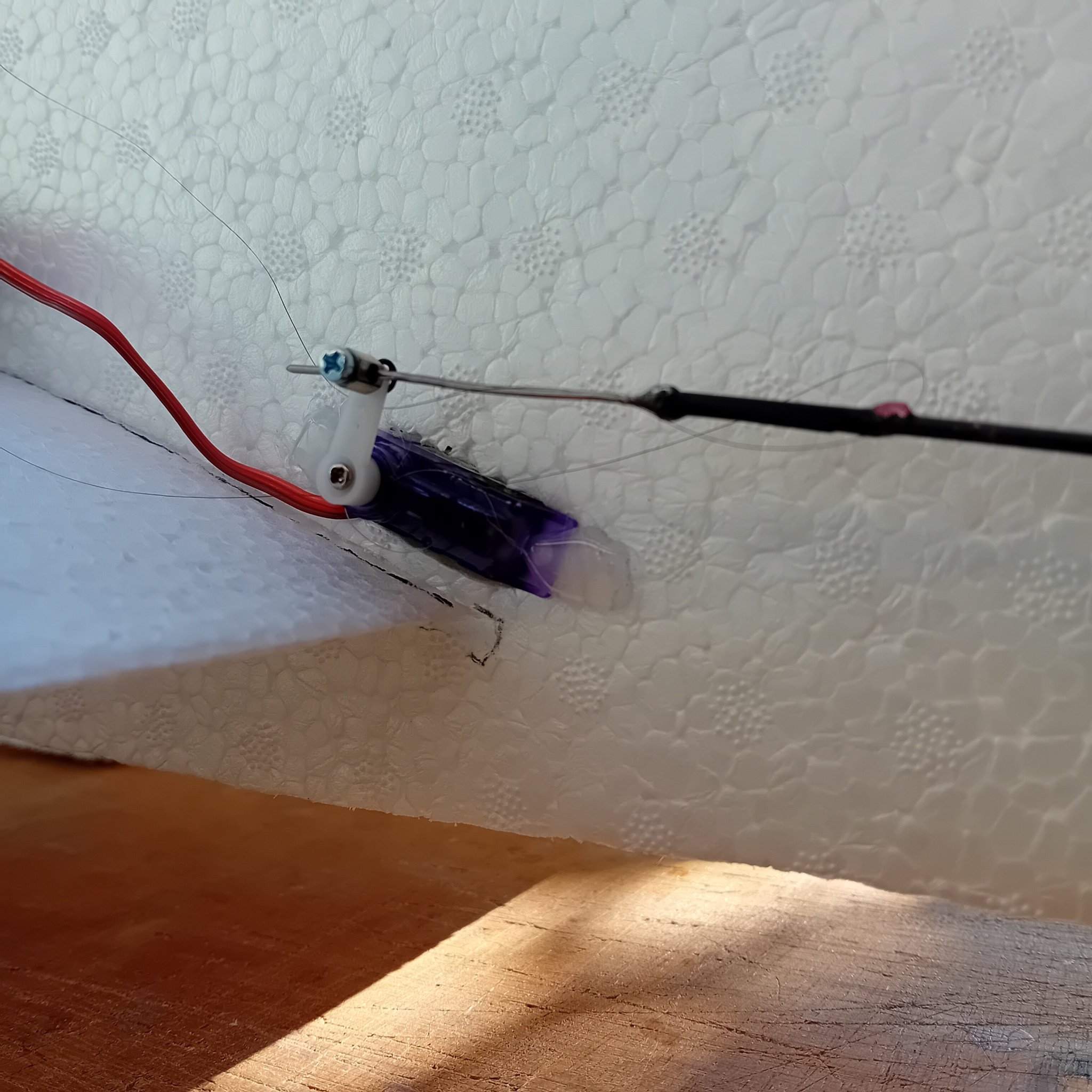

Les commandes de dérive et profondeur sont réalisées avec 25cm de jonc carbone 2mm avec un morceau de trombone en Z coté guignol, droit coté palonnier de servo et bloqué par un mini domino.
Les morceaux de trombone sont fixés au jonc carbone par de la gaine thermo et sécurisés par de la cyano.
Le trou sur l'arrière du fuselage me sert à stocker l'avion pendu dans l'atelier, position où il prends le moins de poussière !
Le longeron en tube carbone 4/2mm est collé dans la saignée prévue à cet effet.
Pas de jonc dans les trains, je n'en avais pas !
Il manque les patins en mousse de velcro sur les trains pour faciliter la glissade de l'avion sur le parquet de la salle.

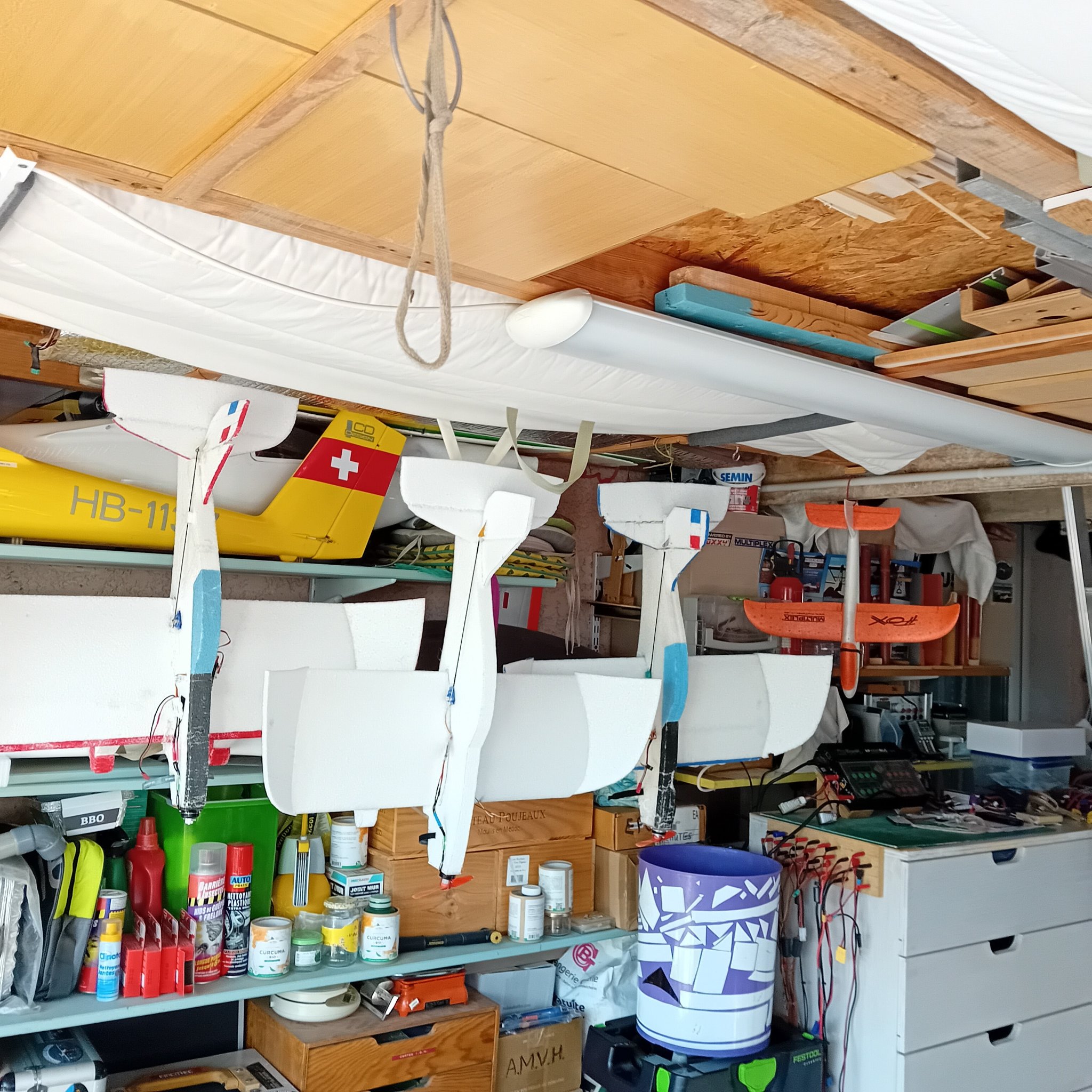

Voilà la collection des pendus !!
Longue vie à ce nouvel avion...
