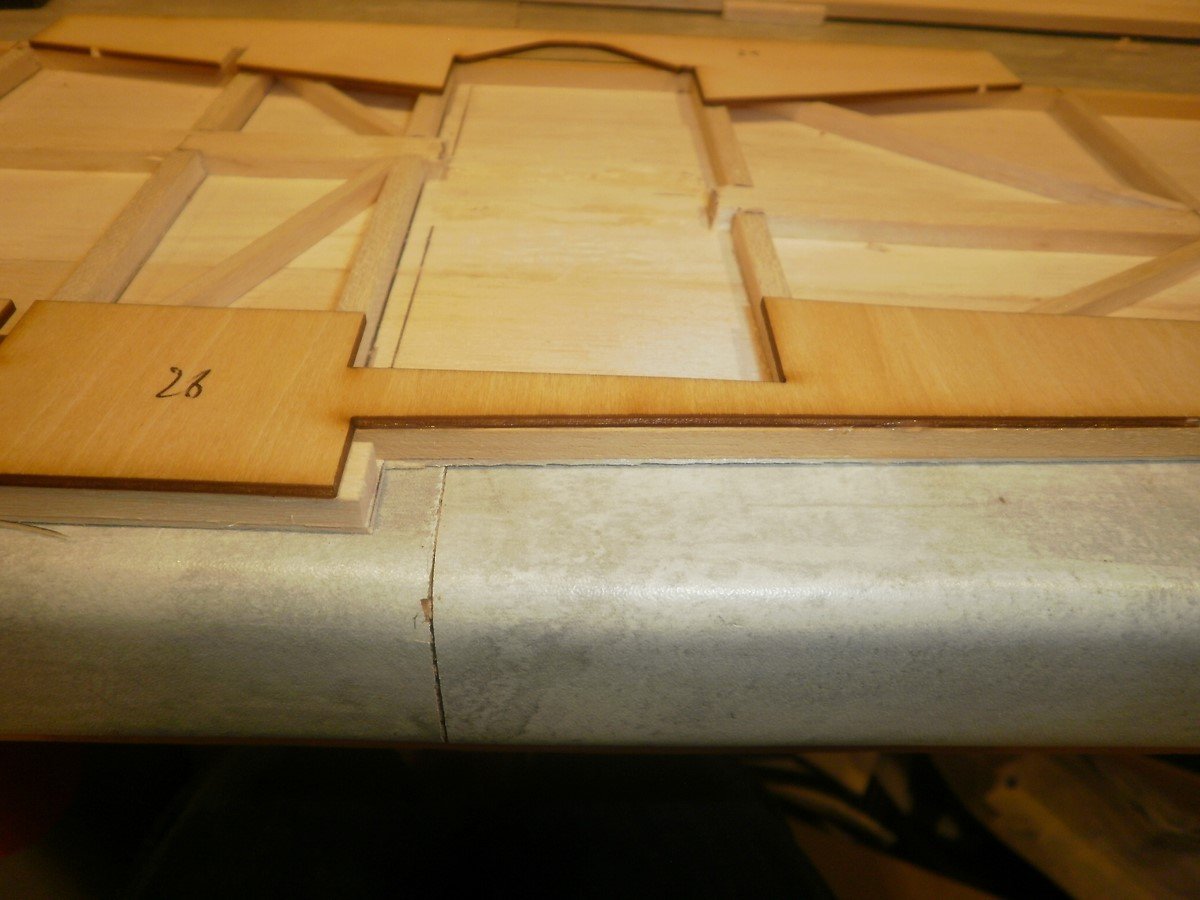

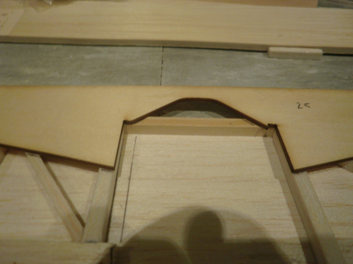

Re: [Construction] Canadair CL-415

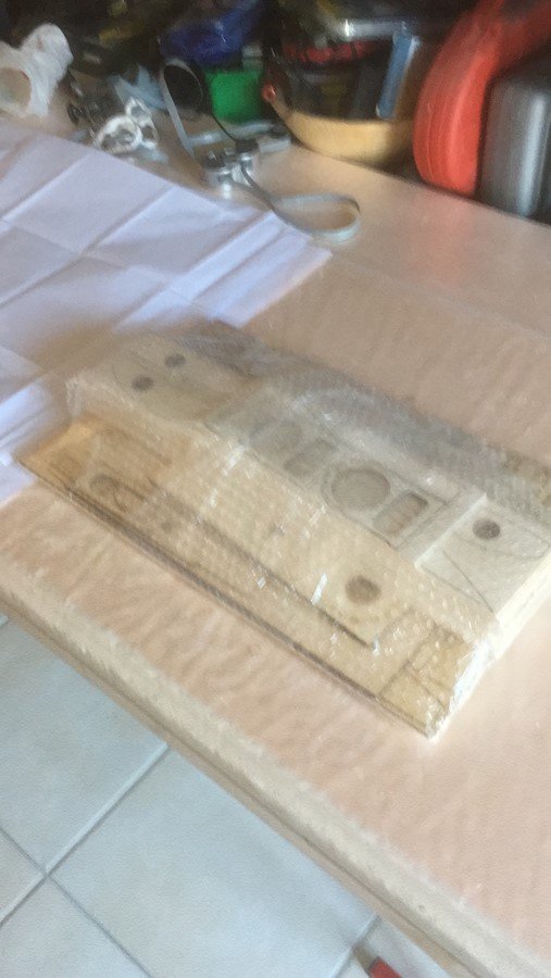

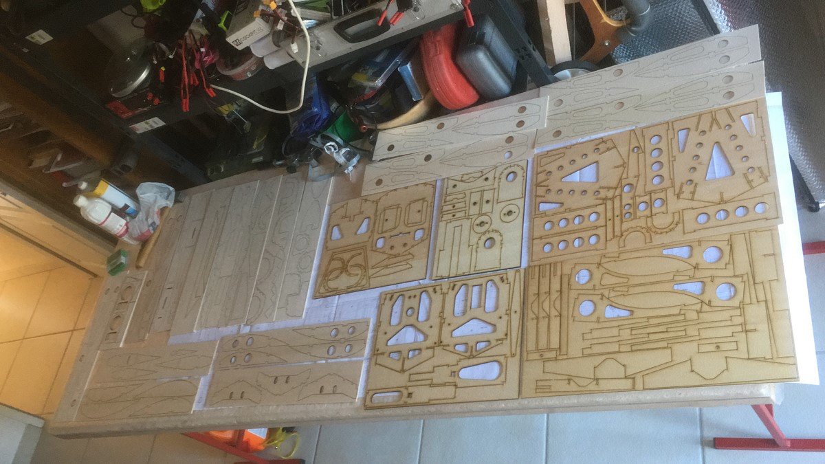

Message non lu par Chamy34 » 30 nov. 2020, 18:52

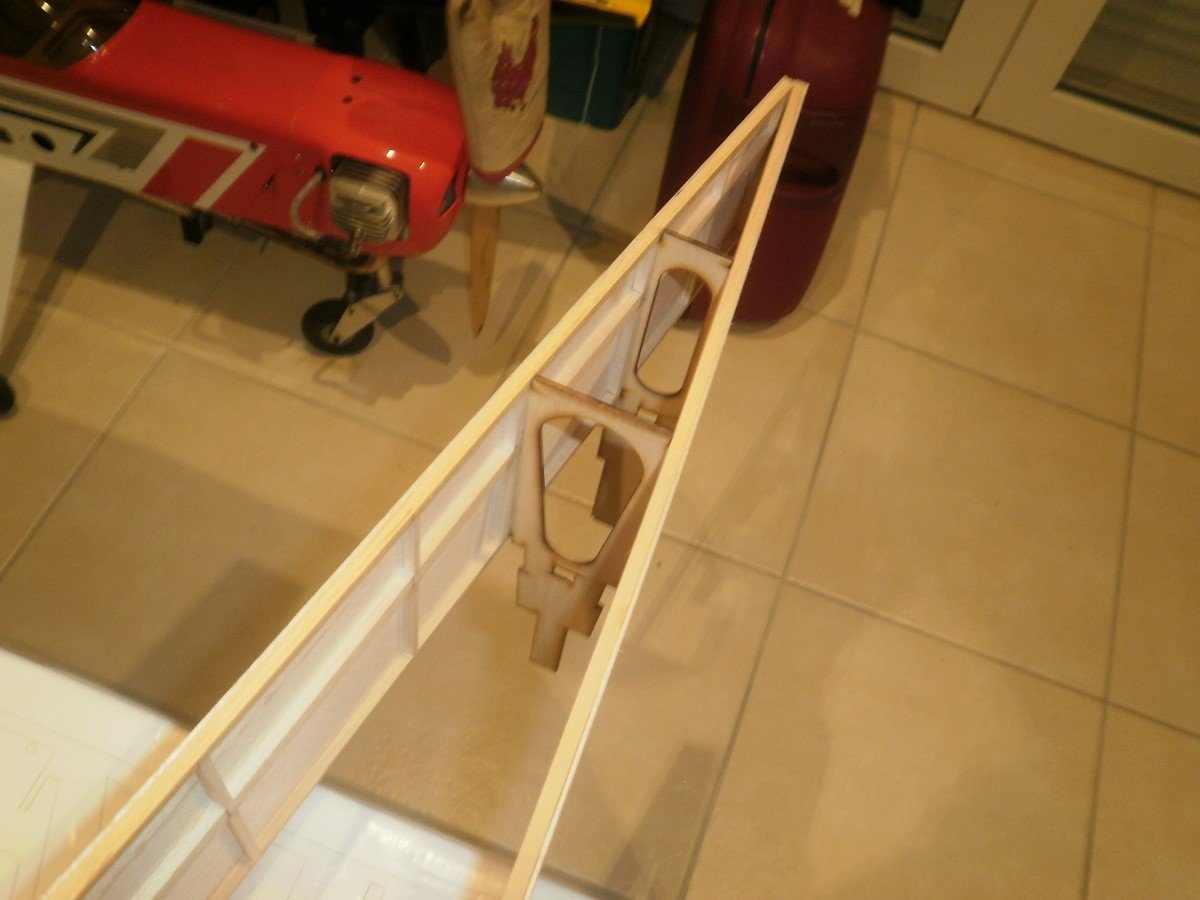

Reçu ce jour le short kit, 25 jours après la commande!
Bon, il a l'air de bonne facture.
Ca pue le cramé, les découpes laser ne doivent pas être très vieilles. Il a du être emballé juste après.
Dommage que le short kit uniquement aquatique n'existe pas, on gagnerait quelques centaines de grammes.
Va falloir adapter et évider les couples.
KEST1445 (Copier).JPG (71.25 Kio) Consulté 13532 fois
KFSP3630 (Copier).JPG (172.33 Kio) Consulté 13532 fois

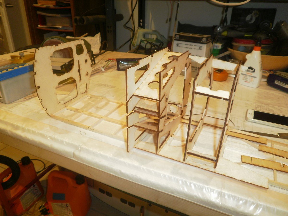

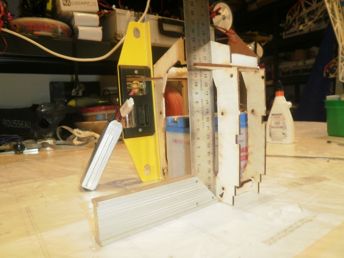

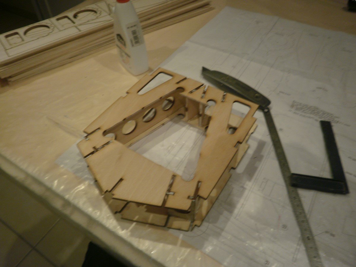

Message non lu par Chamy34 » 01 déc. 2020, 18:36

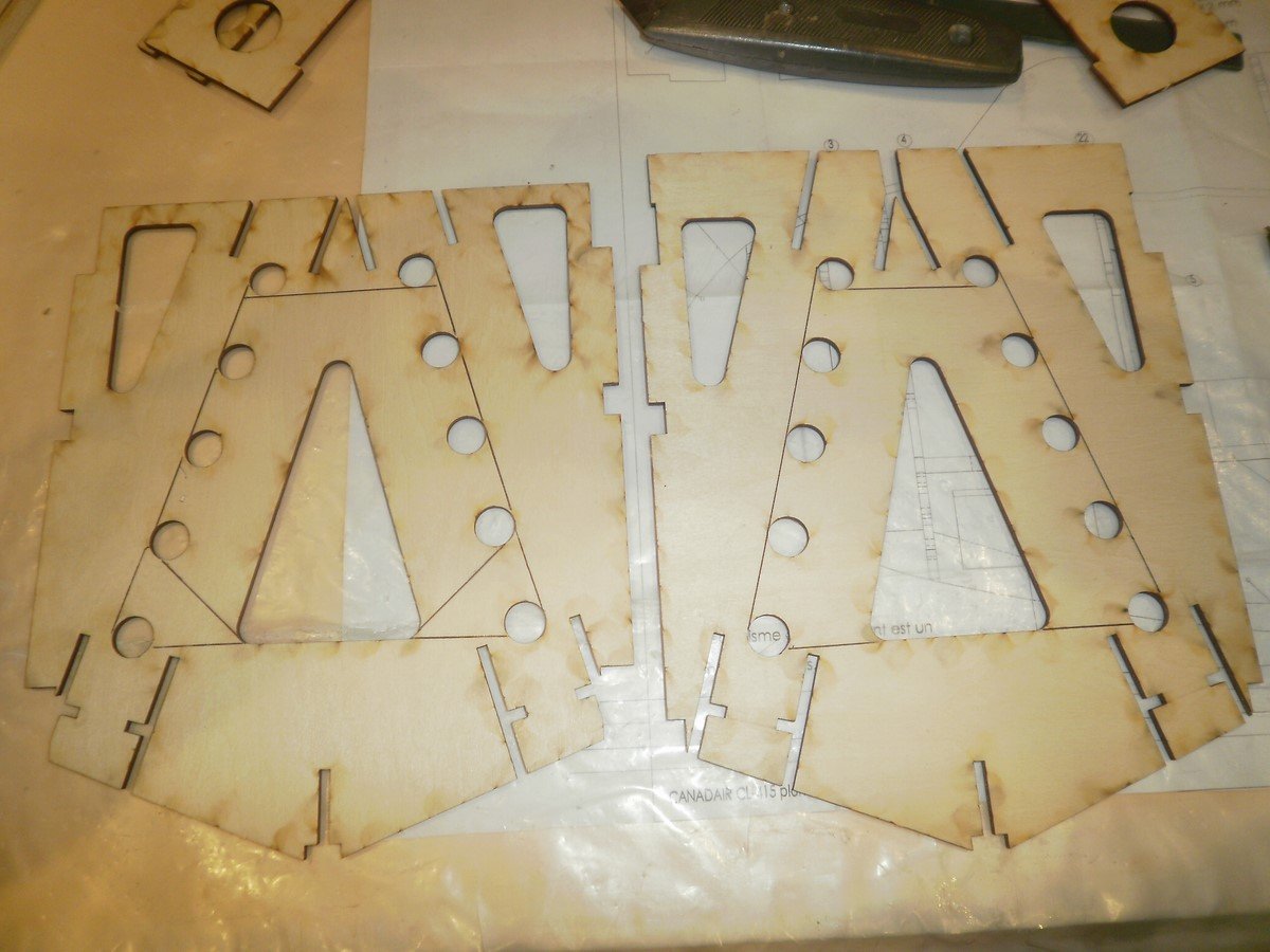

Bon ben j'ai un peu débuté.
Grande première pour moi: un kit découpé.
C'est qualiteux. Mimi est contente, elle a vu de suite qu'il y aurait moins de poussière dans la maison!

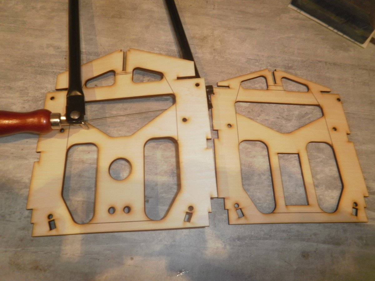

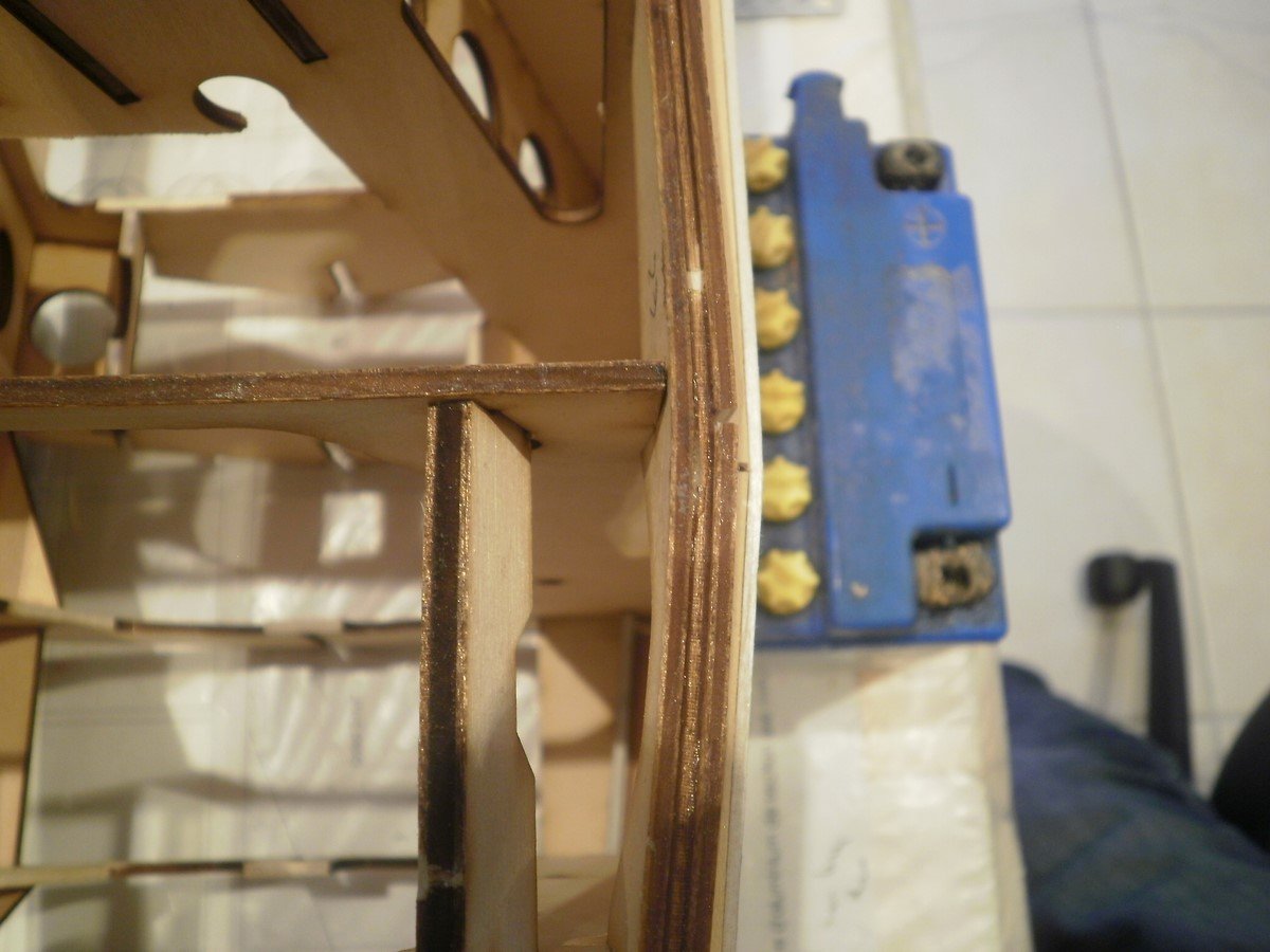

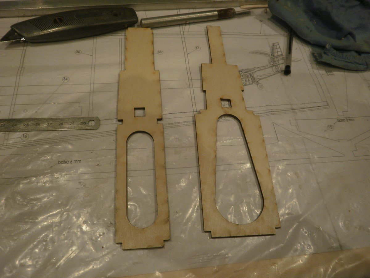

On commence par évider les couples du train d'atterrissage puisque y en aura pas.
PB261249 (Copier).JPG (149.09 Kio) Consulté 13514 fois

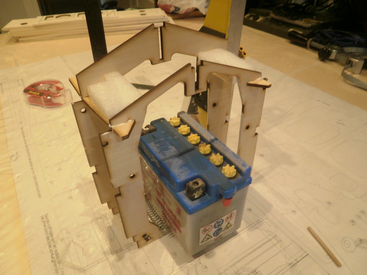

Collage d'équerre, avec de la mousse pour écarter en haut, et des ressorts pour resserrer en bas.
PB261250 (Copier).JPG (150.75 Kio) Consulté 13514 fois
PB261251 (Copier).JPG (147.91 Kio) Consulté 13514 fois
Puis pareil pour les 2 autres couples des supports batteries puisque je souhaite mettre une platine au fond pour les lipos. De toute manière les compartiments à batteries sont trop petits pour mes lipos (les 3S en 5000mah du Mars et du Solent) Et puis, ça m'aurait saoulé assez vite de devoir retirer l'aile pour les changer.
PB261252 (Copier).JPG (146.88 Kio) Consulté 13514 fois
PB261255 (Copier).JPG (121.97 Kio) Consulté 13514 fois
Bref sur les premiers 200gr de matière, j'en vire 60gr.

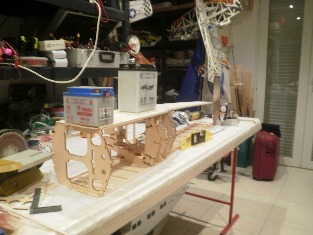

Aujourd'hui, les flans. Sans c.
Comme il faut construire sur le coffrage, bé le plan, on le voit plus!
Donc je construit à côté du plan.
Tout à la Ponal express.
Je détaille pour Jean
Et faut pas se faire eu, il y a un droit et un gauche. Je me comprends...
Je les construis flan supérieur contre flan supérieur. Comme ça, tout est d'équerre.

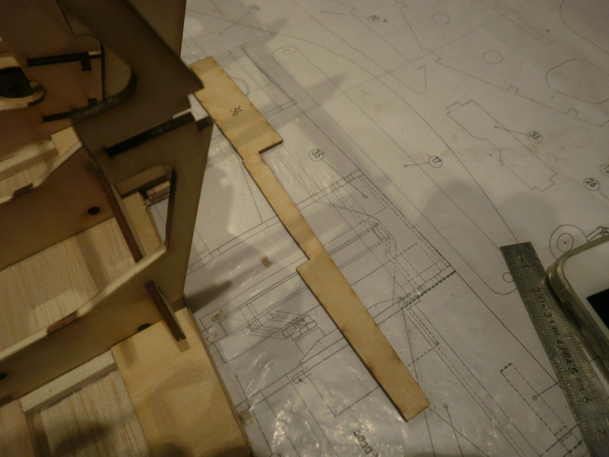

Message non lu par Chamy34 » 03 déc. 2020, 19:07

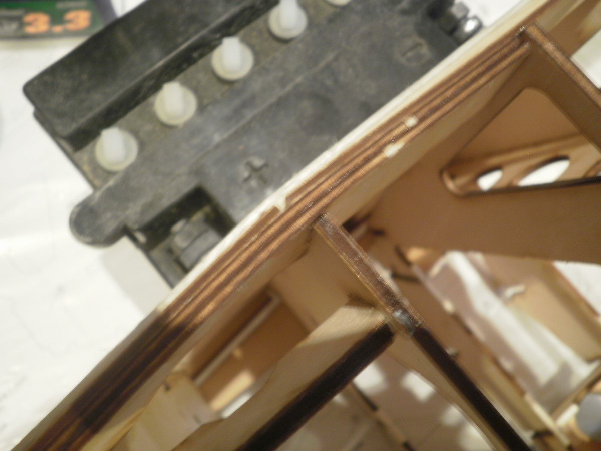

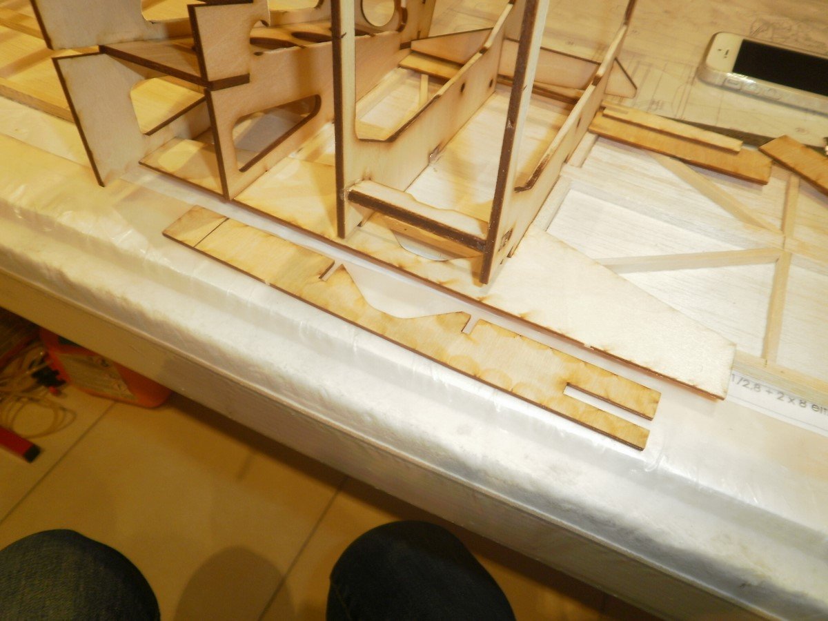

Alors je colle les renforts en ctp 1.5mm sur les flancs. Il a fallut les modifier pour que ça s'emboite sur les couples.
PB281260 (Copier).JPG (139.15 Kio) Consulté 13473 fois
Ensuite les couples sur un flanc.
PB281263 (Copier).JPG (178.14 Kio) Consulté 13473 fois

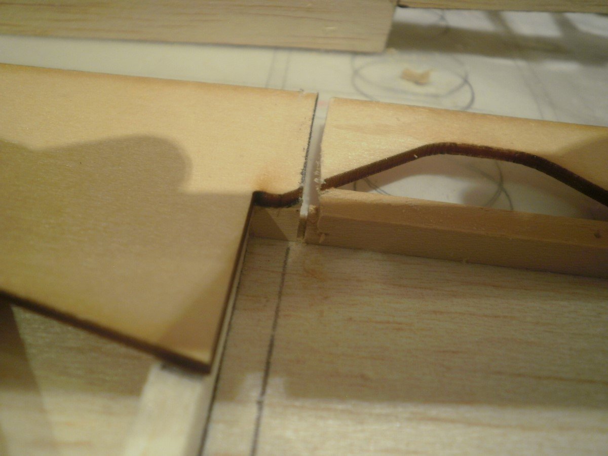

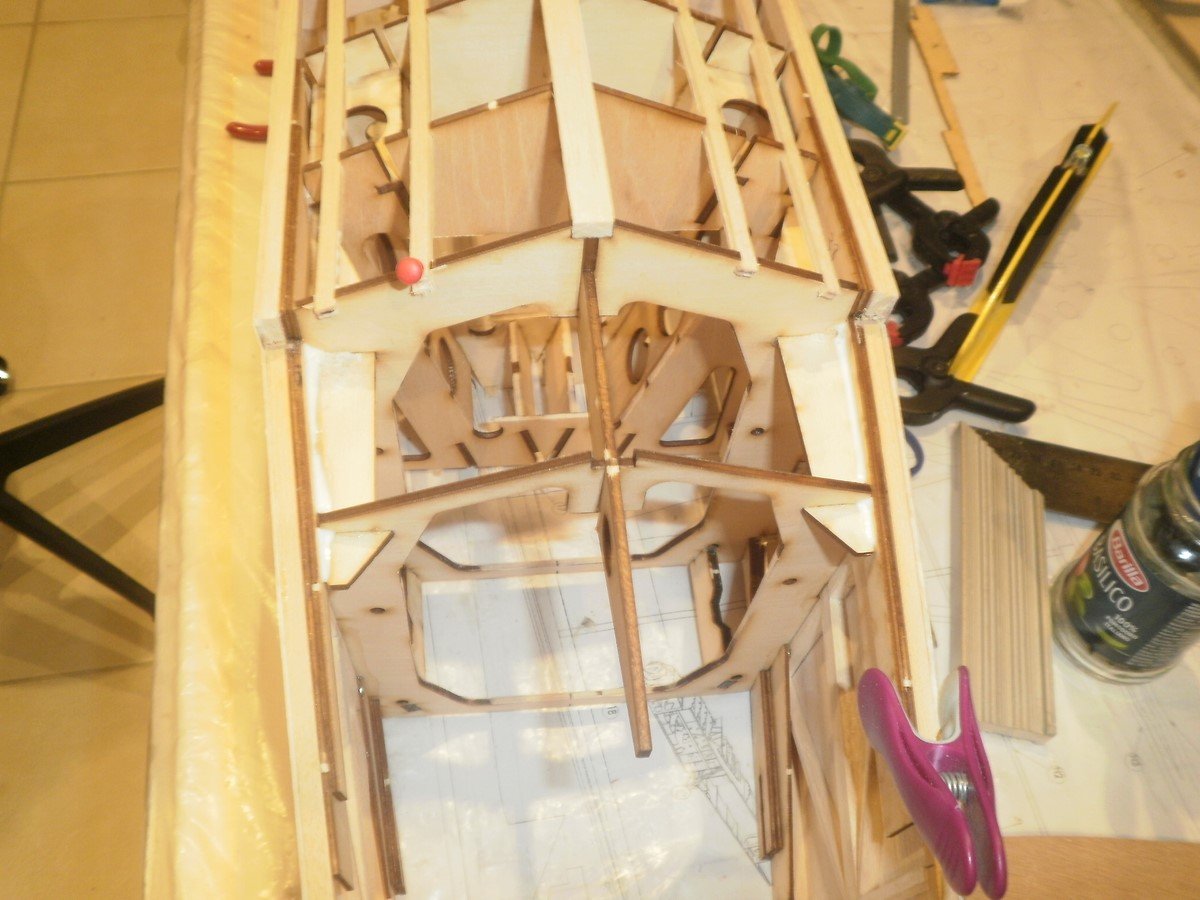

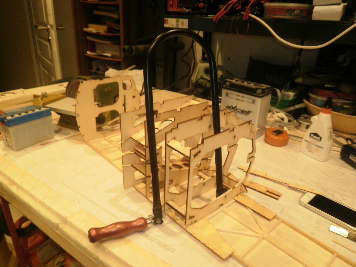

Et a ce moment là, tu es content. Non, il ne faut pas!
Je choisis "j'appelle un ami"
Comment veux tu plier 2 flancs pareils pour qu'ils se rejoignent derrière! Au niveau du couple avant en ctp du boitier train (le 4ième sur la photo).
PB281261 (Copier).JPG (128.89 Kio) Consulté 13473 fois
PB281262 (Copier).JPG (110.65 Kio) Consulté 13473 fois

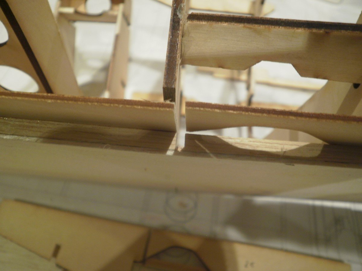

Va falloir trancher les baguettes pin supérieures et inférieures, ainsi que les renforts en ctp
On pourra plier le coffrage en balsa de 1.5mm.
Et puis il y a 2 renforts en ctp de 1.5mm a chacune de mes futures 4 coupures
PB281265 (Copier).JPG (151.1 Kio) Consulté 13473 fois
PB281266 (Copier).JPG (142.26 Kio) Consulté 13473 fois
Si t'as pas ça, t'es dans la mouise! Ca marche d'enfer.
PB281267 (Copier).JPG (165.77 Kio) Consulté 13473 fois
Voila le résultat. Et ça plie bien aux endroits prévus.
PB281268 (Copier).JPG (114.07 Kio) Consulté 13473 fois
PB281269 (Copier).JPG (107.84 Kio) Consulté 13473 fois
PB281270 (Copier).JPG (111.5 Kio) Consulté 13473 fois
Alors on reprend
PB281271 (Copier).JPG (154.25 Kio) Consulté 13473 fois

Message non lu par Uncle Jim » 04 déc. 2020, 17:52
Après le pliage si les traits de scie étaient un chouia trop larges: époxy 30mn dans le creux.
Message non lu par Chamy34 » 04 déc. 2020, 20:20
J'ai plié les flancs et ensuite j'ai mis les renforts pliés.

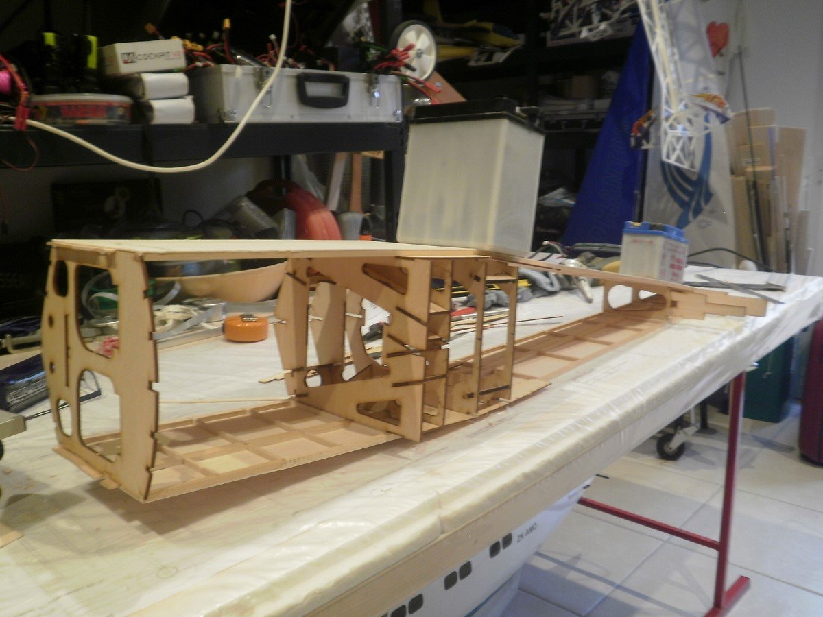

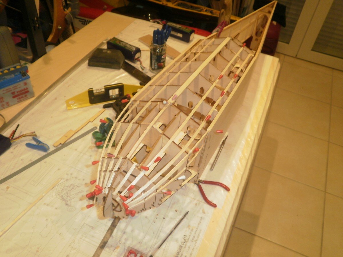

Puis j'ai attaqué la cabine
PB301275 (Copier).JPG (168.58 Kio) Consulté 13442 fois
PB301276 (Copier).JPG (180.88 Kio) Consulté 13442 fois
PB301277 (Copier).JPG (157.69 Kio) Consulté 13442 fois
PB301278 (Copier).JPG (124.59 Kio) Consulté 13442 fois

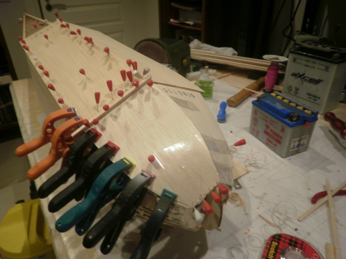

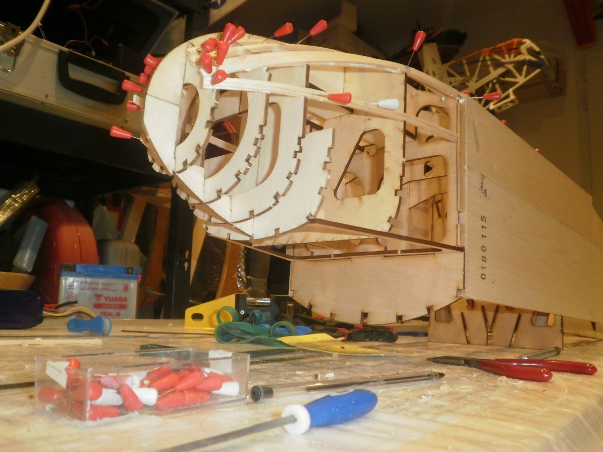

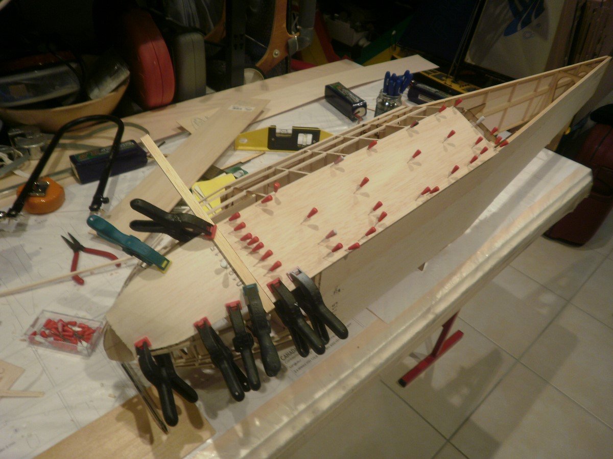

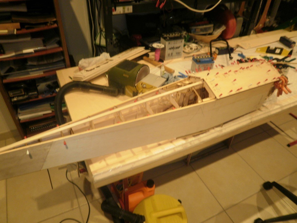

Message non lu par Chamy34 » 06 déc. 2020, 20:10
On commence à coffrer.
3mm pour le dessous avant le redan, 2mm derrière.
Les rondeurs du nez sont en 1.5mm
