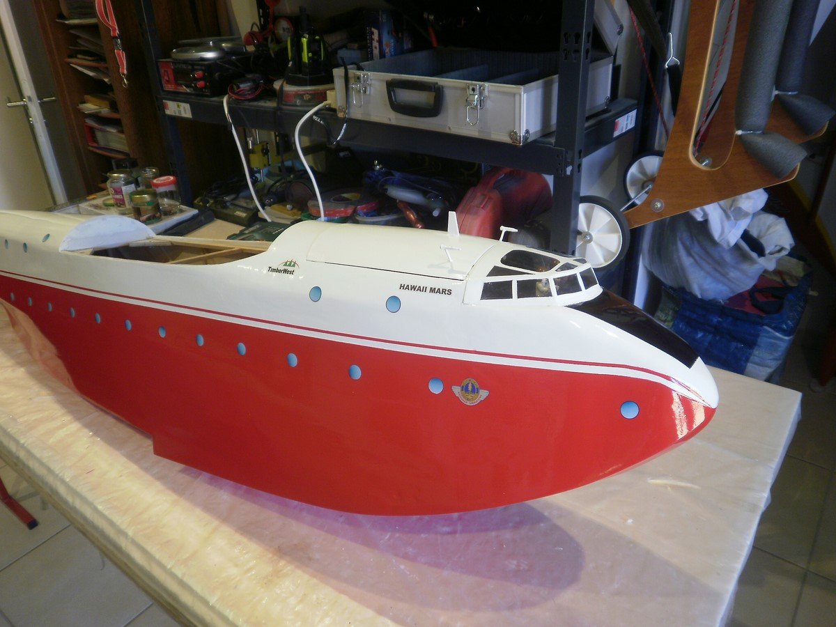

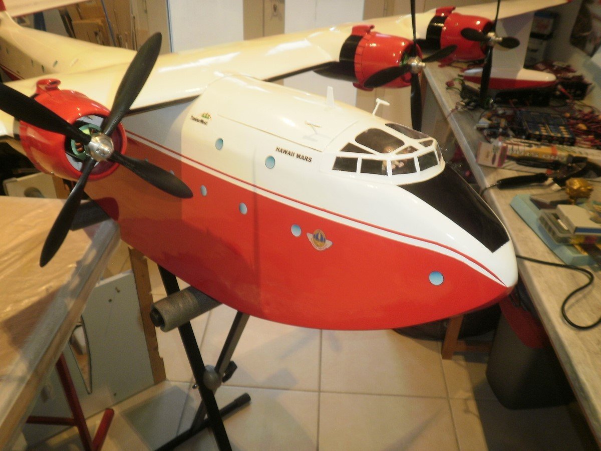

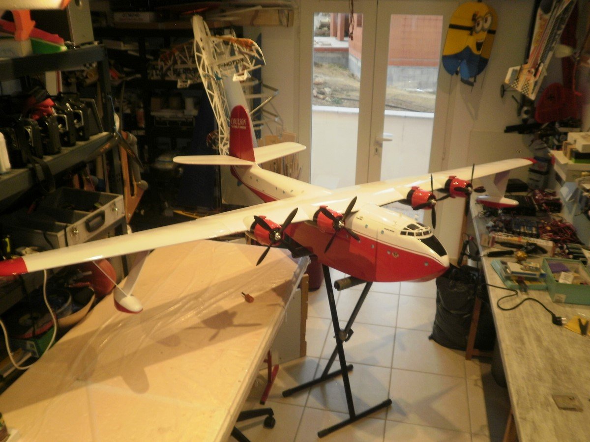

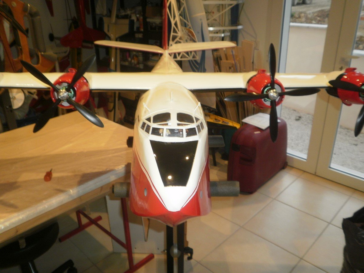

Re: Martin JRM Mars
Message non lu par Chamy34 » 22 févr. 2022, 18:49
Après quelques péripéties, sur les raccords de peinture qu'il a fallut reponcer entièrement et repeindre entièrement sinon Max trouvait que c'était du travail d'......., je pense avoir terminé le plus gros.
Il reste à régler et équilibrer la traction des 4 bouilleurs.
Bref plus beau, plus lisse, plus brillant, plus lourd! J'ai pris 100gr.

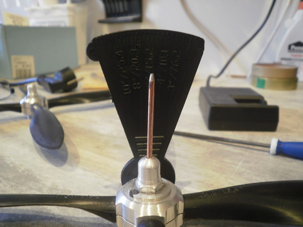

J'ai trouvé 2 hélices réglées sur 10X4
P2161643 (Copier).JPG (117.67 Kio) Consulté 20175 fois
alors que ce doit plutôt être du 10X6. Ca va aller mieux et moins mouliner.

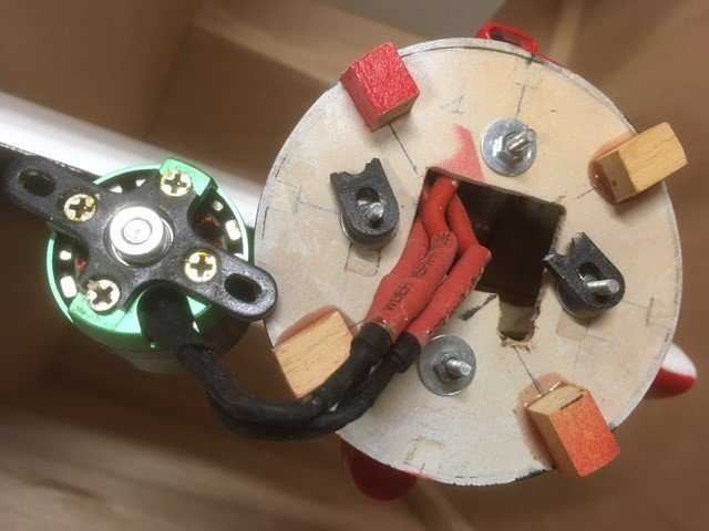

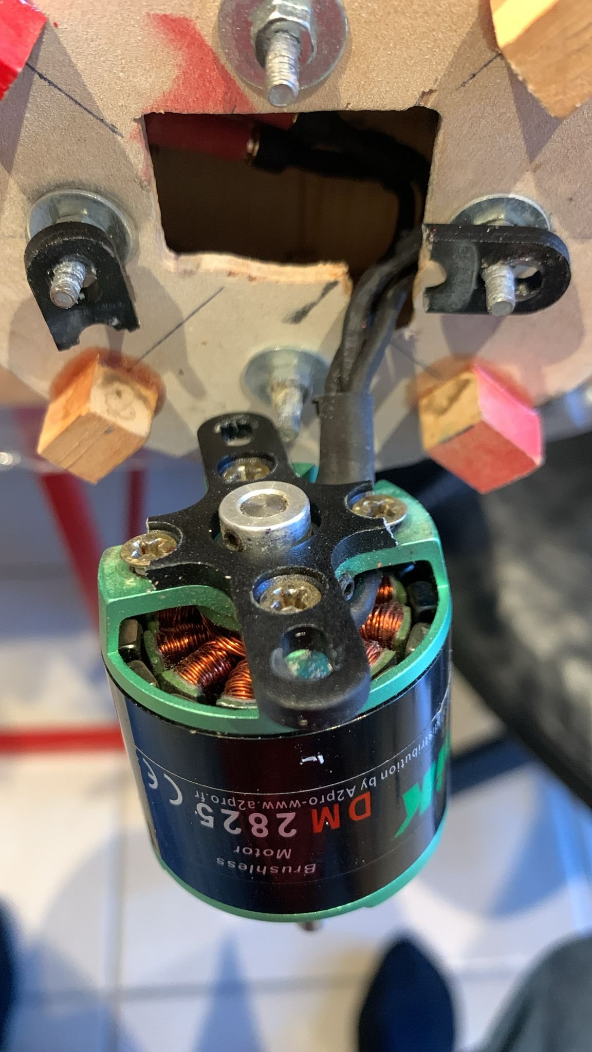

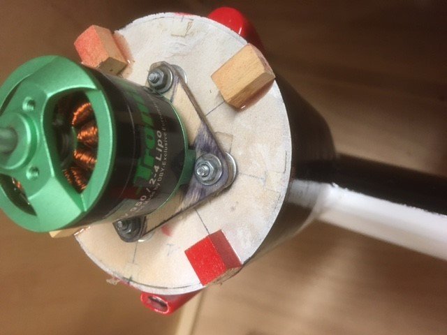

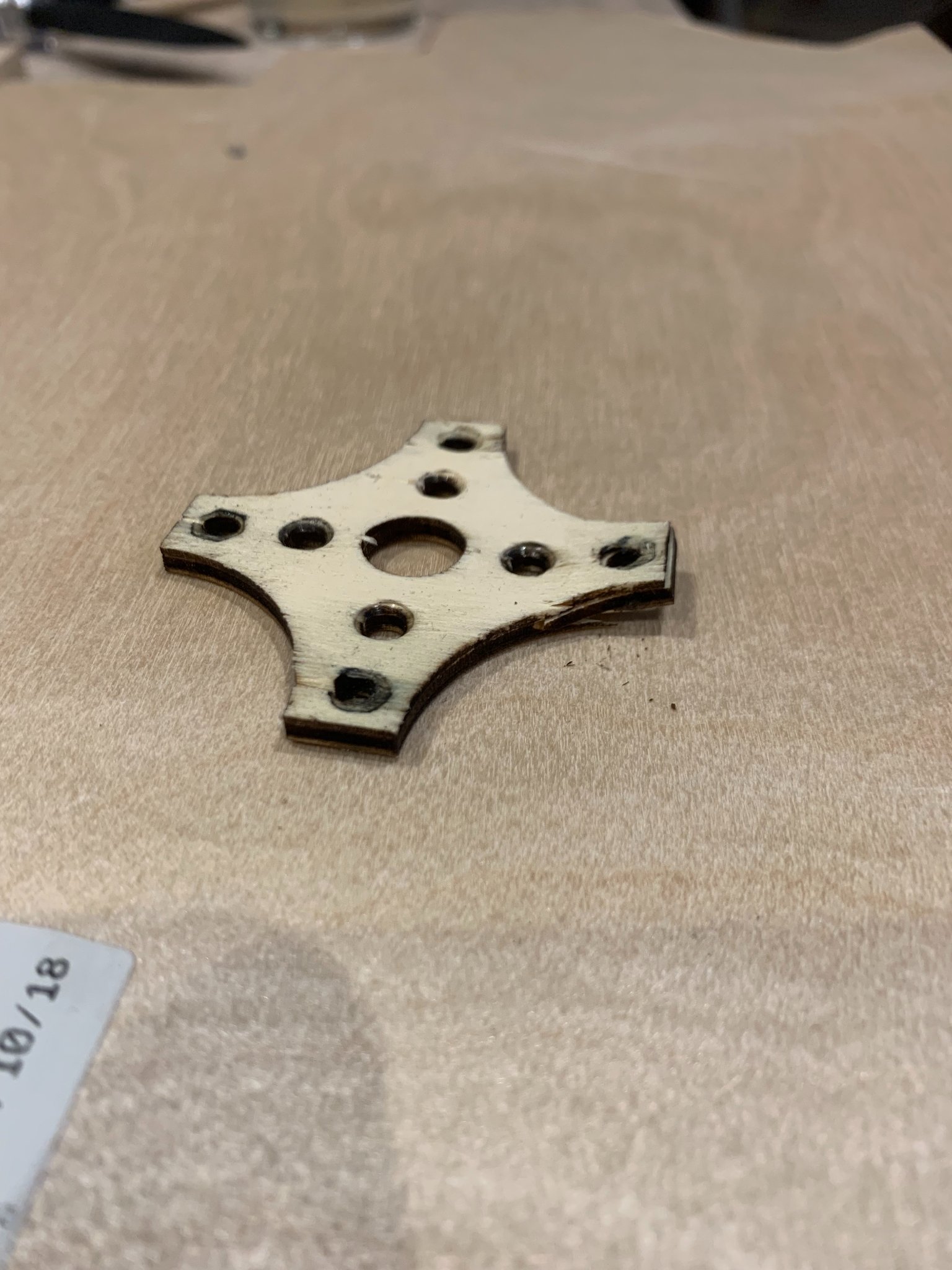

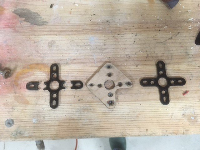

Message non lu par Chamy34 » 13 mai 2024, 21:25
Depuis, j'ai volé aussi à la rencontre du plan d'eau de Riou, et qu'est ce que je m'aperçois-je?
Le moteur n°1 bouge et vibre.
Démontage:
la croix de fixation est cassée. Surement à cause de l'autre con d'arbre du Salagou.
Donc j'en fait une en ctp 3mm en bouleau 7 plis.
Ce week end, aux Ballastières, le moteur n°1 vibre toujours, ça fait un "son" en vol. J'aurai du vendre ça comme un bruiteur, mais j'ai pas eu la présence d'esprit.
Un ami de Cournonterral passant par là, m'a donné une croix d'origine, je viens juste de la monter, tout baigne. (il s'est bien gardé de me la donner avant la rencontre, sinon j'enfumais tout le monde)
croix moteur.jpg (62.73 Kio) Consulté 18518 fois
croix ctp 3mm.jpg (45.29 Kio) Consulté 18518 fois
croix moteur protronik.jpg (54.33 Kio) Consulté 18518 fois

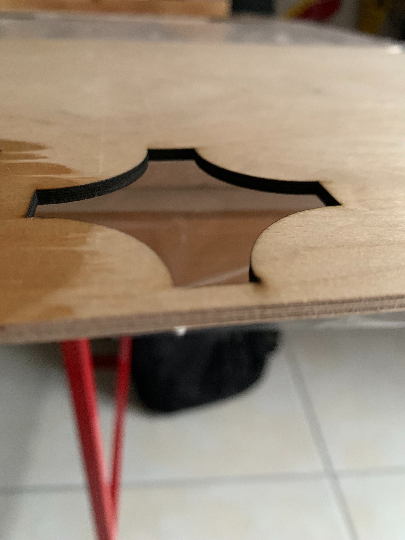

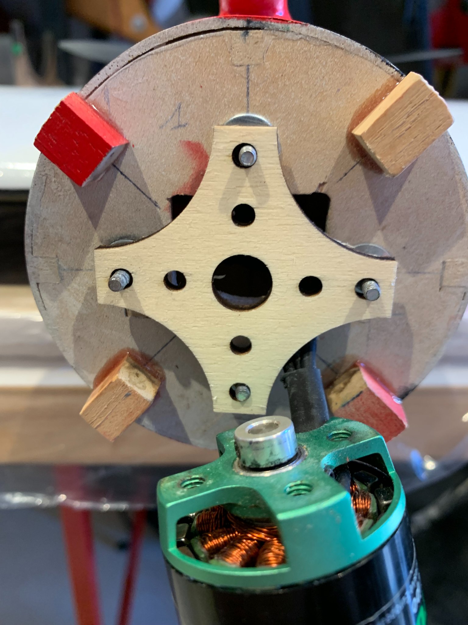

Message non lu par Chamy34 » 17 oct. 2025, 19:44
J'ai recassé un support moteur en croix mardi
croix pétée.jpg (317.74 Kio) Consulté 9650 fois
J'en ai refais un en CTP (3 plis, bref du caca)
Il a recassé ce jour.

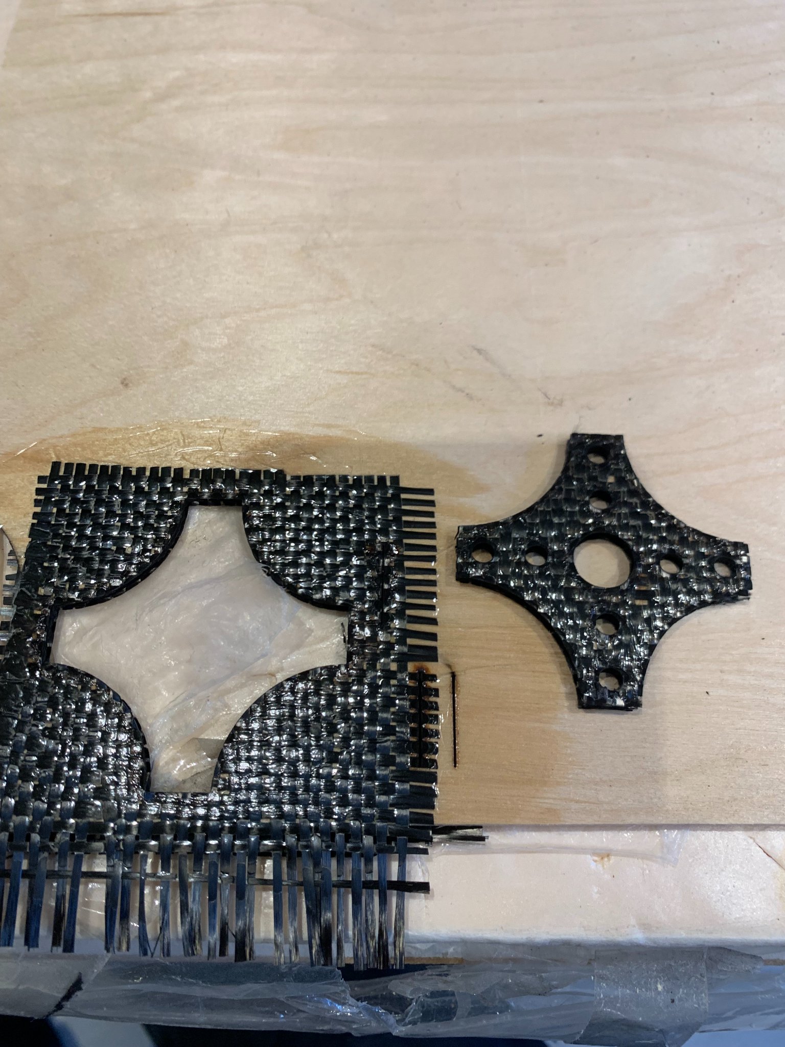

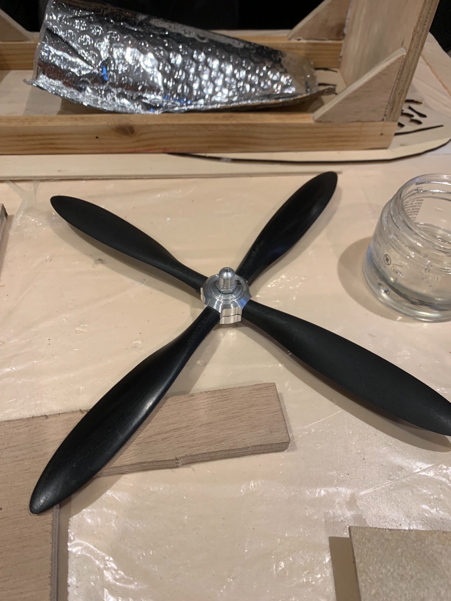

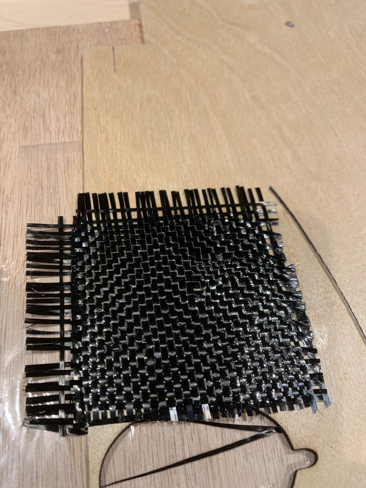

j'en refais un avec du CTP 6 plis doublé carbone recto verso, et surtout, démontage de l'hélice:
3 pales à 6.9gr et une à 6.2gr. C'est rectifié, pales équilibrées.
Re: Martin JRM Mars
Message non lu par Chamy34 » 20 oct. 2025, 09:02
Le CTP doublé carbone, c'est pas une bonne idée. Il a fallut 7 passes pour le découper, et ça a fondu le bois en bout de croix.
Donc découpe dans du ctp multiplis de chez multiplis. C'est bien plus costaud que le premier ctp 3 plis.
Le plus important est d'avoir rééquilibré l'hélice. A suivre.
