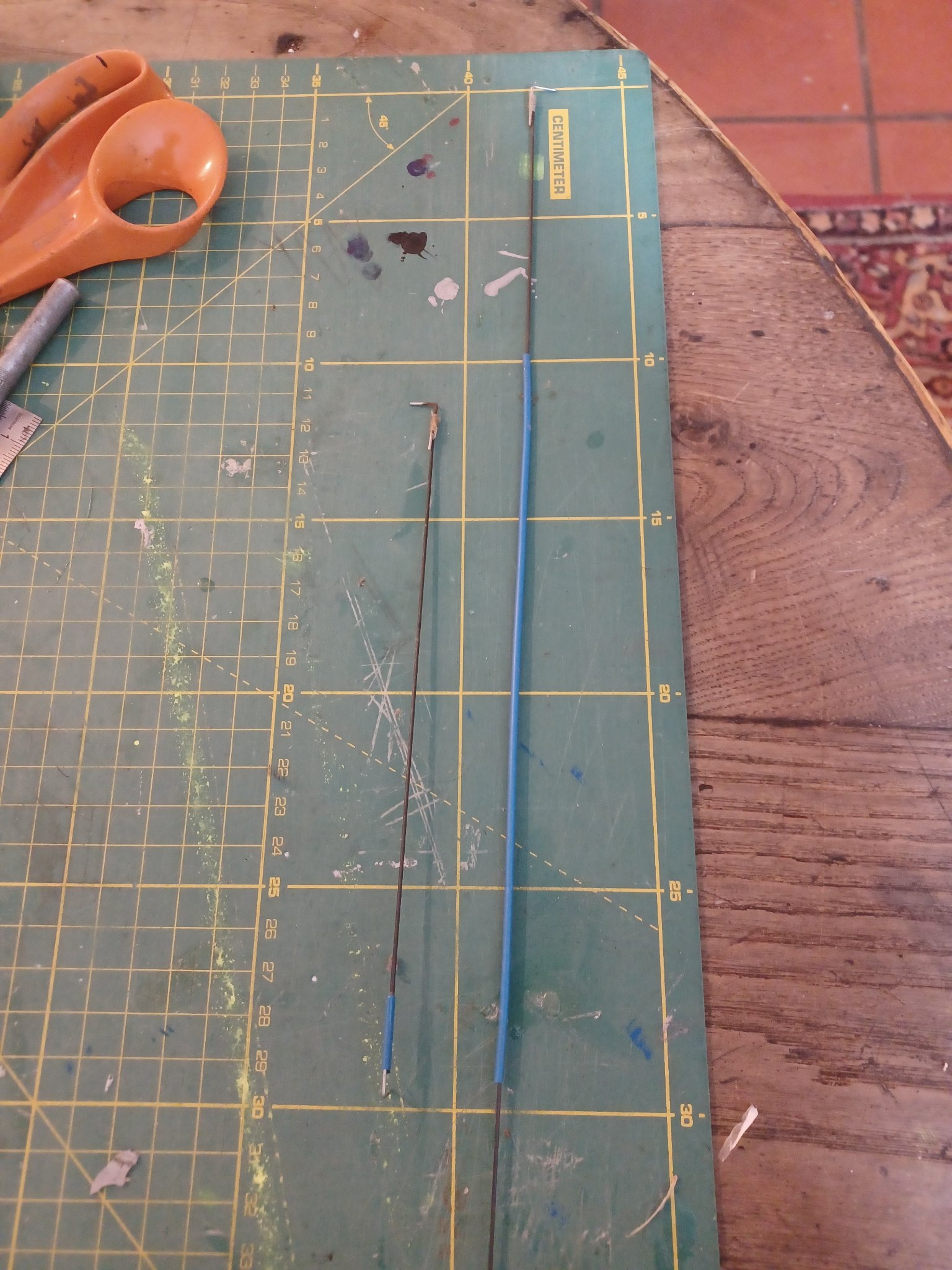

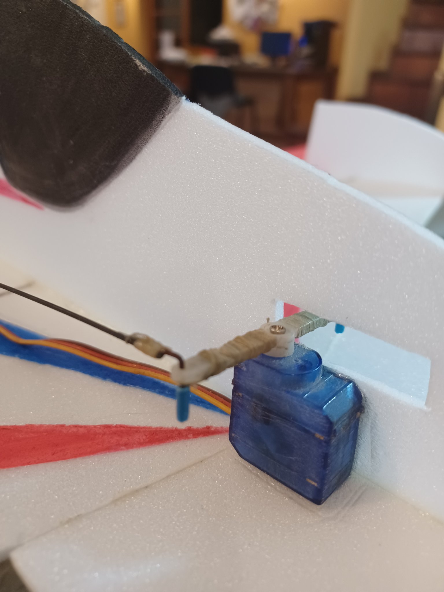

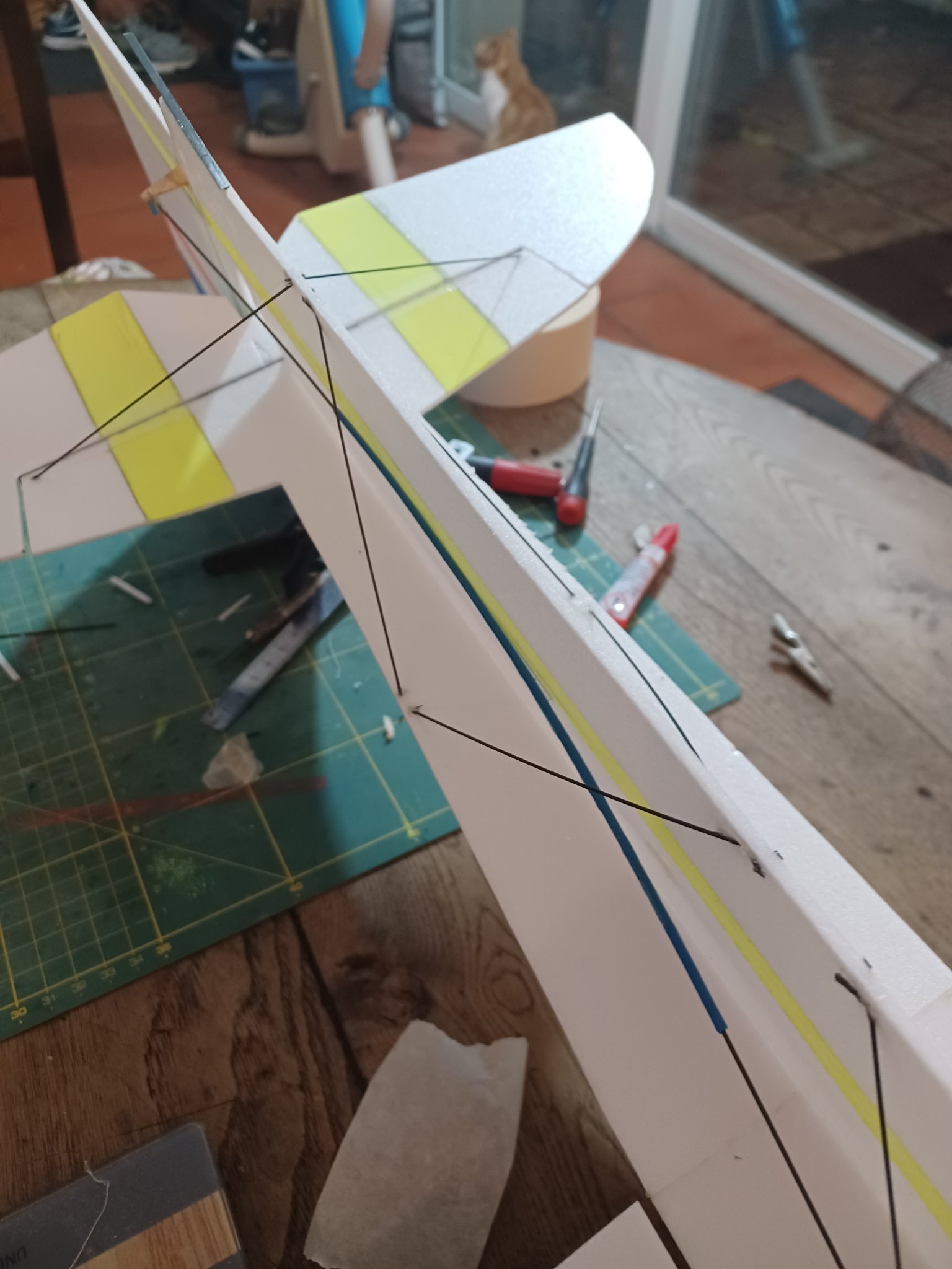

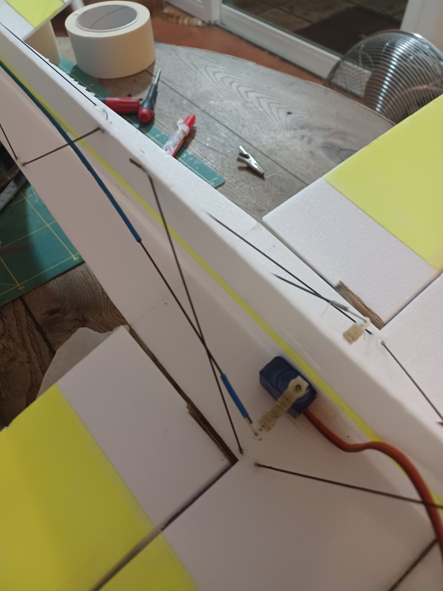

montage des commandes
utilisation de gaine électrique de faible section, joncs carbone, fil de couture, morceaux de trombone pour les commandes
voir photographies
gaine de commande .jpg (454.11 Kio) Consulté 2370 fois
commande de profondeur.jpg (248.69 Kio) Consulté 2370 fois
commande de profondeur 2.jpg (258.23 Kio) Consulté 2370 fois
commande d'ailerons.jpg (240.75 Kio) Consulté 2370 fois

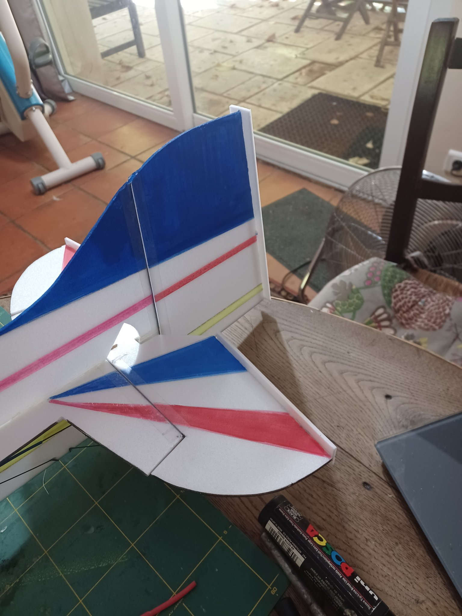

Lors de la mise en place des commandes ,il faut que l'ensemble des gouvernes soit fixées avec du scotch pour éviter le jeu sur les gouvernes

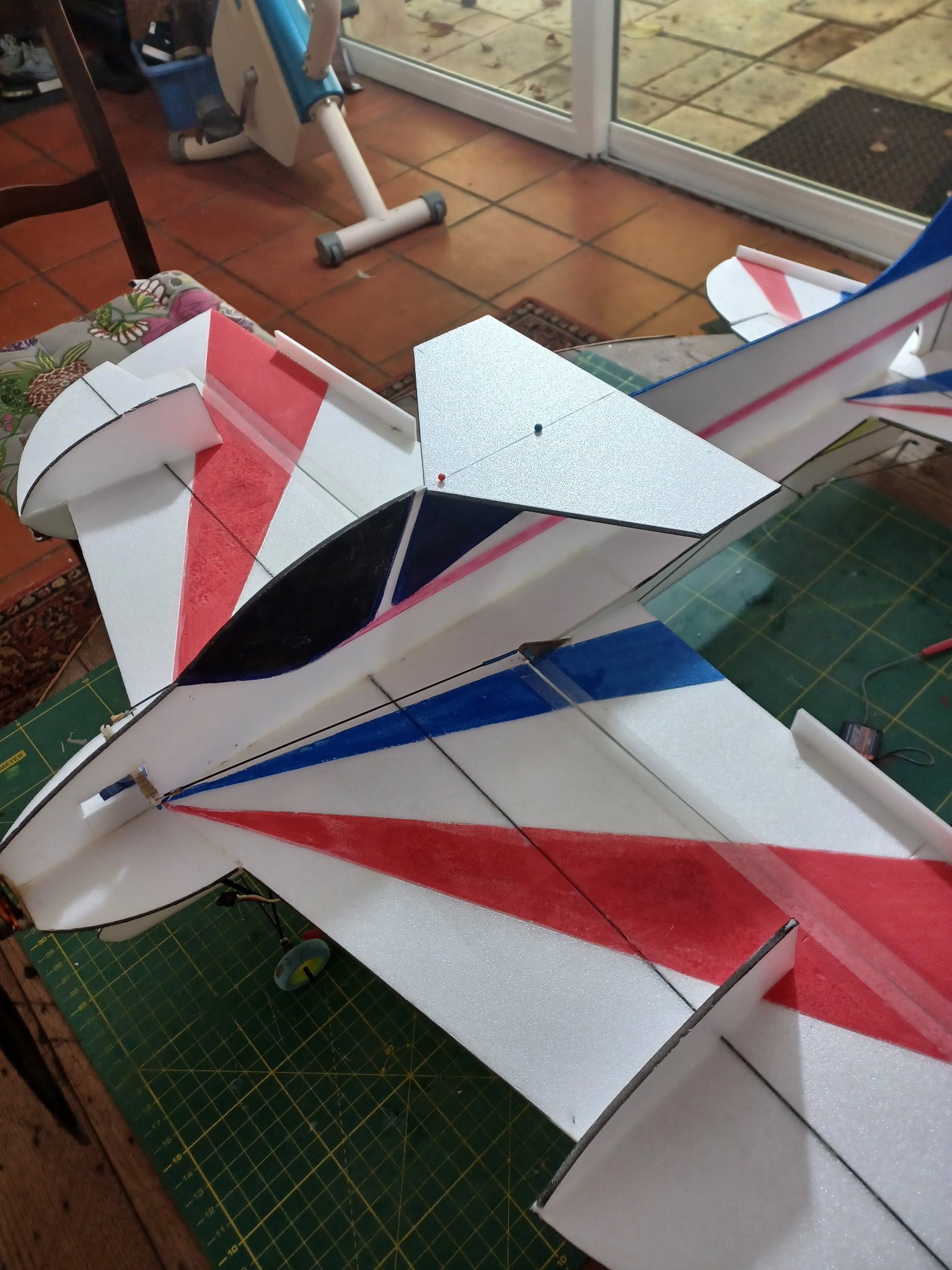

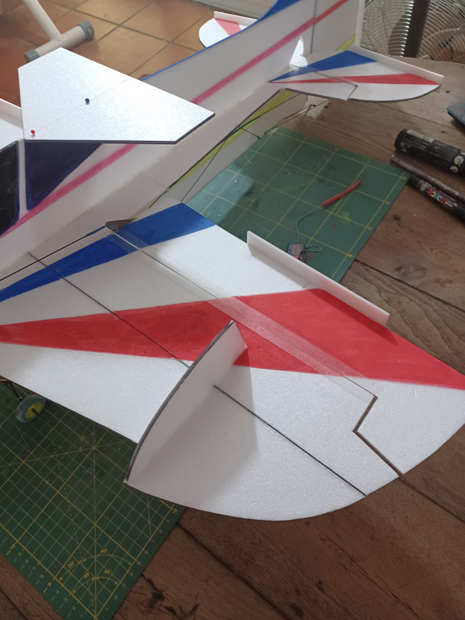

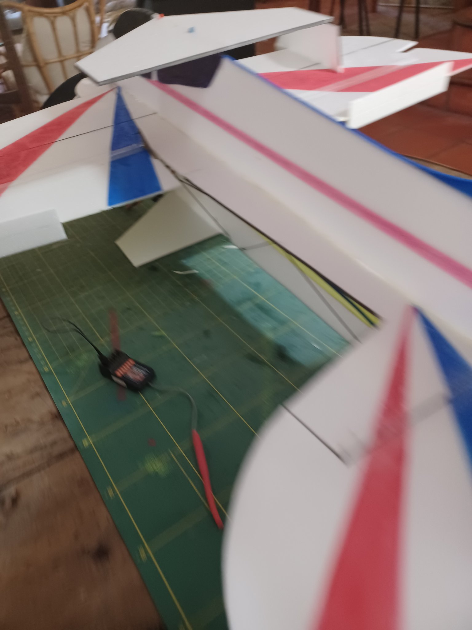

Pose des T canalizer et des freins aérodynamiques
Les formes sont inventées(dimensions et formes)
Je n'ai pas trouvé de sujet sur ces systèmes
te canalizer.jpg (452.2 Kio) Consulté 2358 fois
T canalizer.jpg (200.09 Kio) Consulté 2358 fois
freins empennage.jpg (328.61 Kio) Consulté 2358 fois
frein aileron.jpg (371.74 Kio) Consulté 2358 fois
