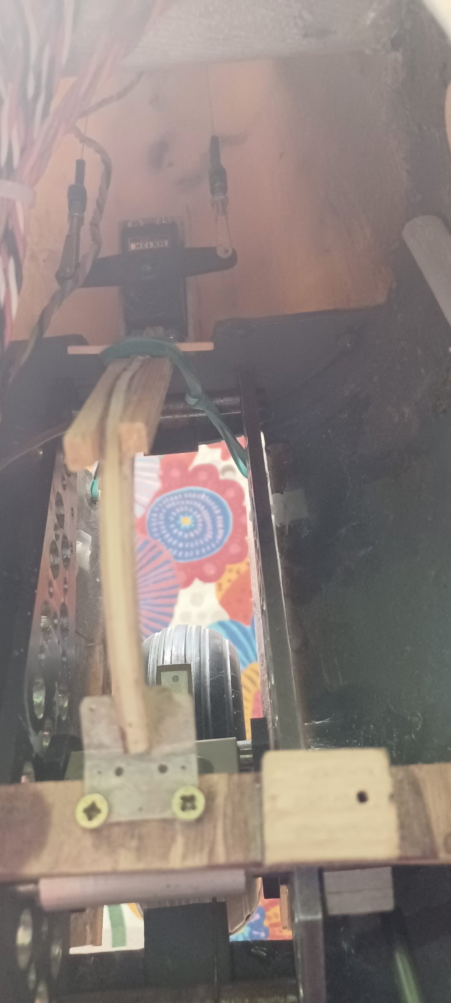

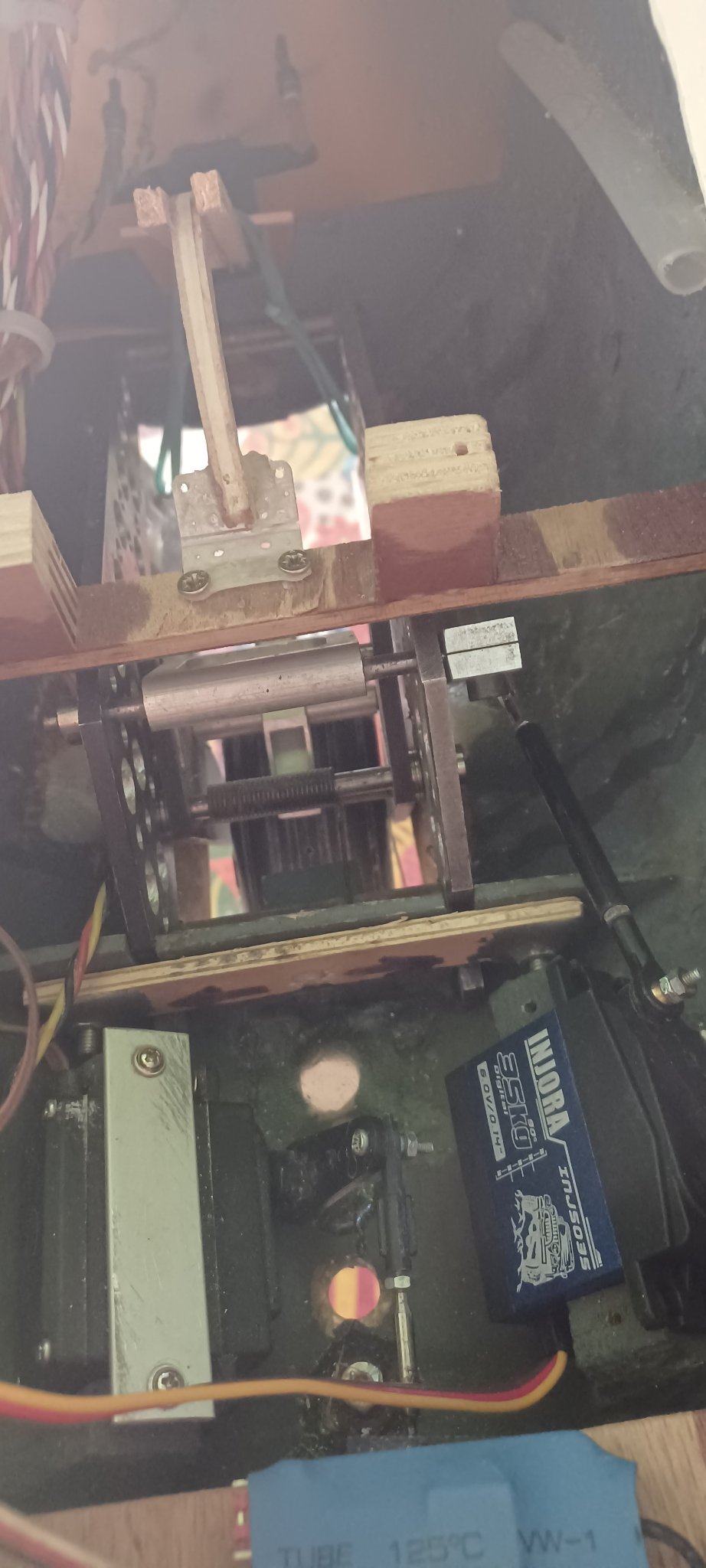

Le train escamotable est monté
Le fonctionnement doit être très fluide
train retractable.jpg (458.08 Kio) Consulté 9488 fois
train et crochet.jpg (433.28 Kio) Consulté 9488 fois

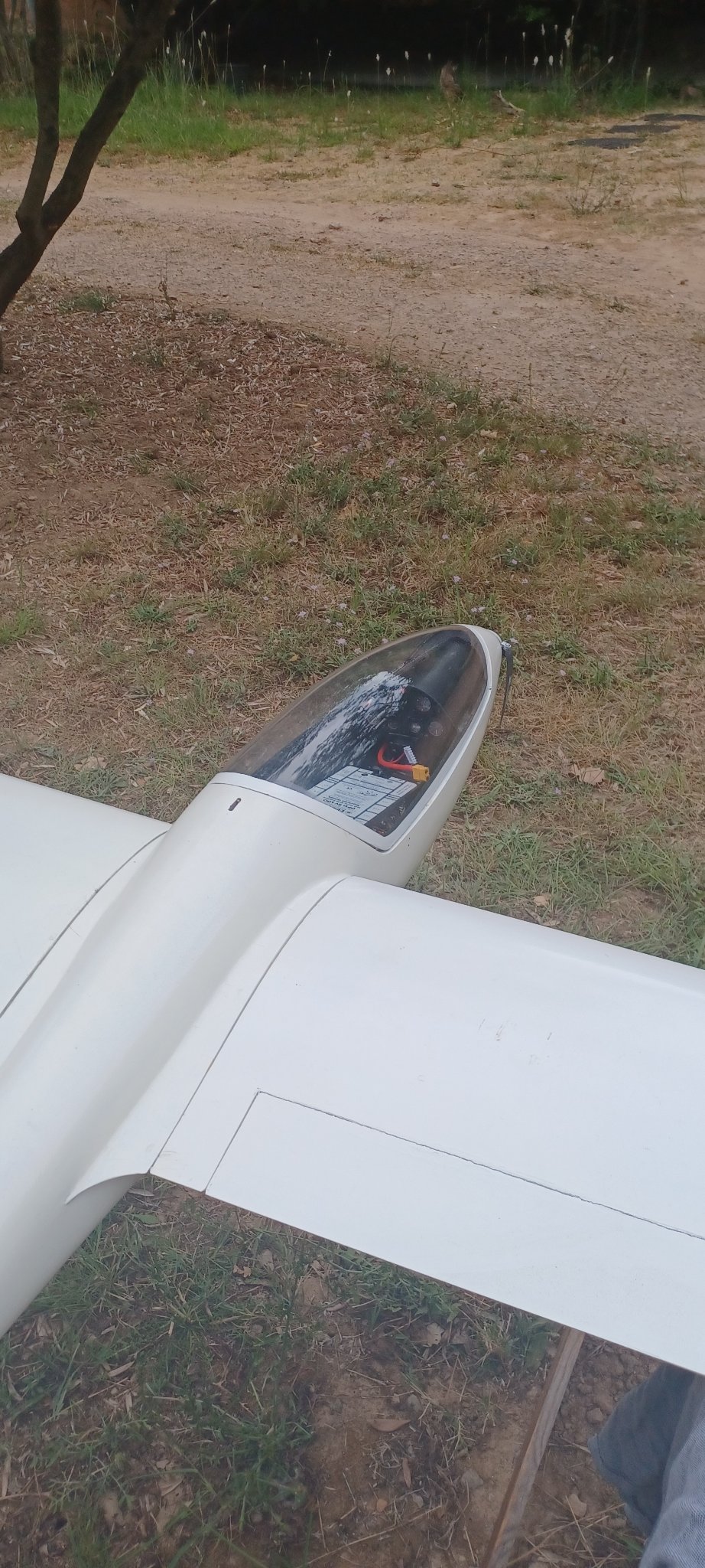

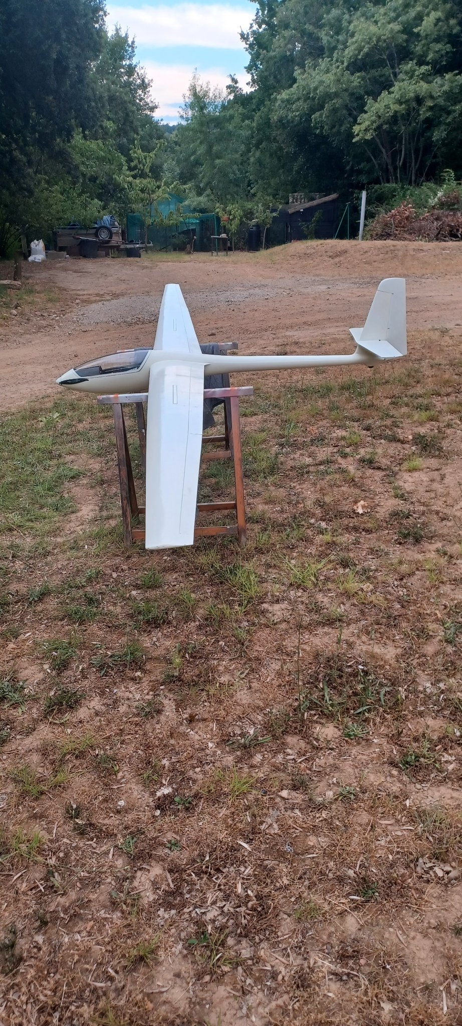

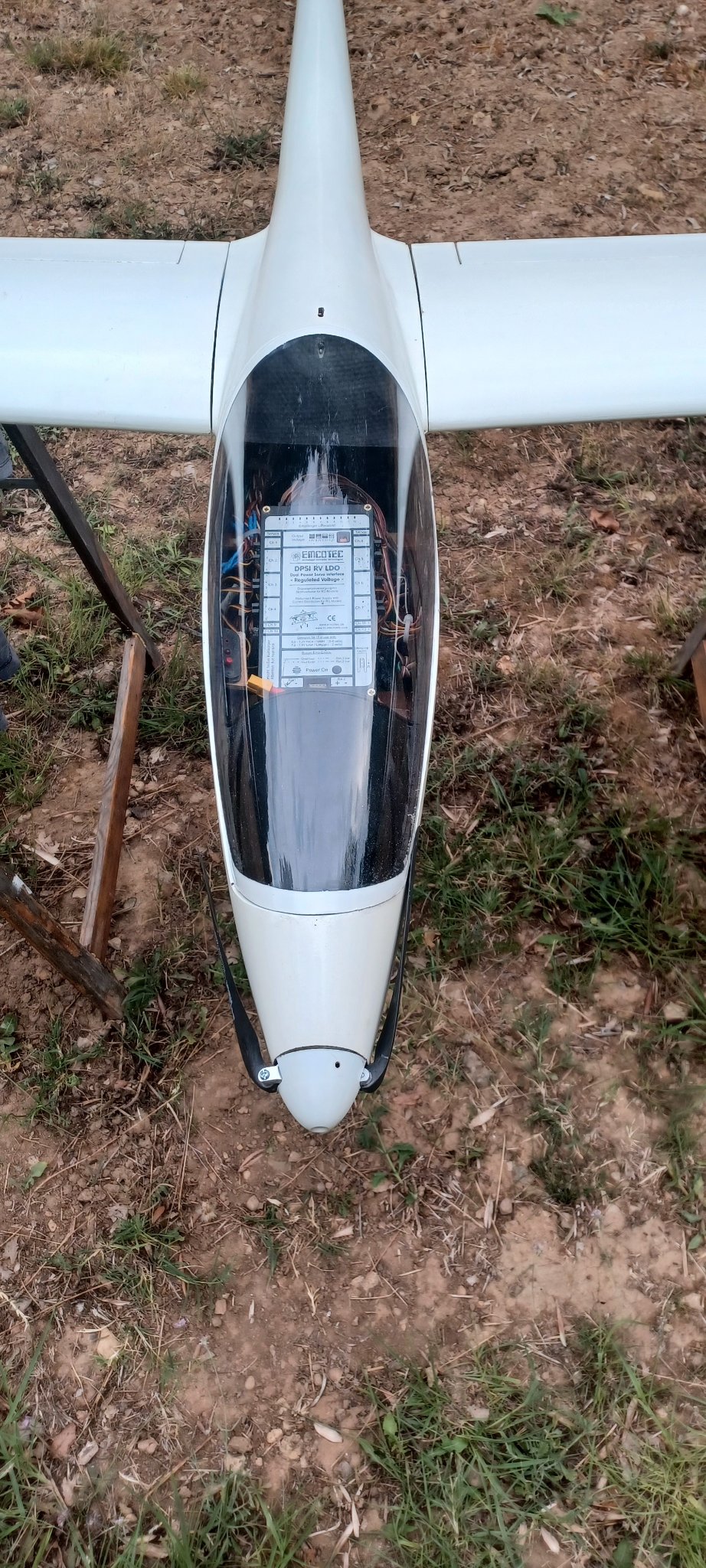

Message non lu par fabien » 19 juil. 2026, 19:59
C'est fini, ouf
ASW 17, 5M d'envergure, poids moins de 10kg
12 servos,un moteur pour le sécurité ,un crochet de treillage ou catapulte, remorquable, ou décollage moteur sur chariot
Système de sécurité EMCOTEC DPSI, récepteur 10 voies,un accu 6s 3300ma pour la propulsion, deux accus 2000ma 2s pour l'alimentation radio et sécurité
Profil ms 3.3 13% 11%
Centrage en cours
le premier vol se fera sans doute au terrain du mas d'audran

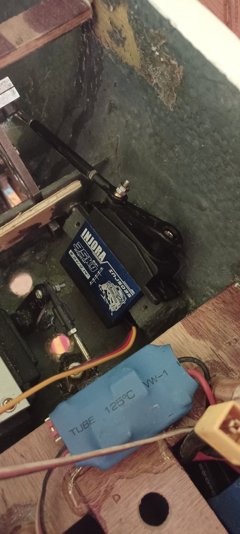

Re: ASW 17
Message non lu par fabien » 20 juil. 2026, 11:28
Petite erreur de ma part ,le profil est un MS3 GPV 13% 11%
Actuellement ,problème de rétractation du train d'atterrissage et des trappes, pas parfait(servo trop faible en puissance ,je pense)

Re: ASW 17
Message non lu par Chamy34 » 20 juil. 2026, 19:53
https://amvh.fr/forum/download/file.php?id=5281
chez Intermodel à l'époque...
Mais prend minimum un 30kg

Message non lu par fabien » 02 août 2026, 11:40
Apres avoir cramé un servo 15kg avec le train
J'ai commandé un 35kg sur tes conseils Pierre
Réception hier, montage ce jour
J'ai réglé les courses du servo avec la radiomaster tx16
Super facile et très juste
Le modèle est enfin prêt au vol
