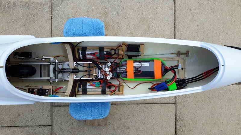

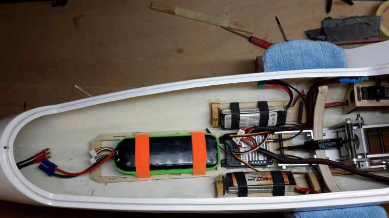

La position des batteries se précise
Profitant d'une accalmie dans la météo, j'ai monté l'engin pour contrôler le centrage recommandé.
J'ai aussi fait un test moteur avec l'hélice 12x7,5 en stock. On obtient 31,5A pour 10800tr/mn en 6S5000mA.
La traction me semble un peu faible, je vais commander une 12x10 comme préconisé par HACKER.

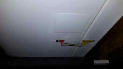

Lors de la réunion ICR du Pic St Loup du 29/12/2019, l'ARCUS devait faire son premier vol.
Hélas, en déballant les ailes, un des palonniers plastique s'est cassé net.
Ils sont trop long et trop fragile.
Je remplace ces palonniers KST en modèle métallique plus court (6 en commande )
Bien sûr il faut revoir tout les réglages et refaire les caches.

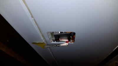

Un des palonnier changé sur le volet central:
Le palonnier du servo de profondeur est déjà métallique.
Pour info, l'engin pèse 8130gr au total, un peu plus lourd que prévu.
Pas forcément un handicap pour cette échelle de modèle.

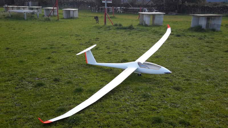

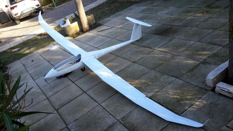

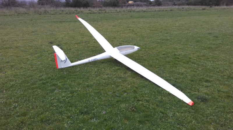

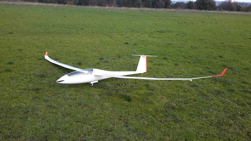

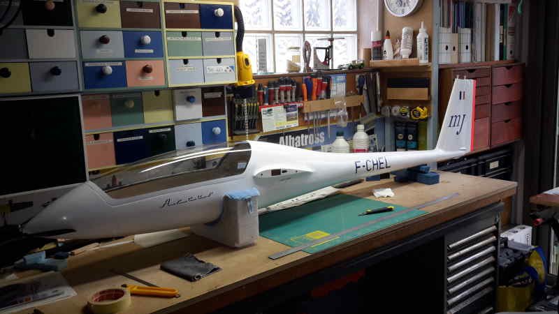

Premier montage de la machine au Mas Audran pour des photos, manque le petit rayon de soleil qui va bien, le petit vent de nord pique sec !
La décoration est en cours.
Premiers essais de roulage sur la piste en herbe...et ce n'est pas concluant !
Nous n'avons pas un gazon anglais, la roue du train est petite, le centre de gravité est proche de l'axe de roue, résultat le planeur passe sur le nez dès la mise des gaz.
Le premier vol se fera sûrement en remorquage.

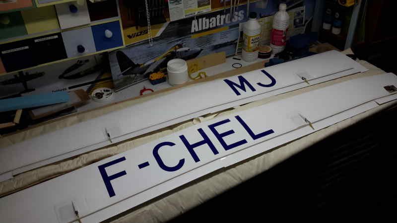

J'ai reçu mes immatriculations, merci à CD Design01 (Didier Cervera ) pour la rapidité et le chouette travail.
J'en ai profité pour faire réaliser quelques sigles "mJ" en supplément.
Voici peut être la solution pour un envol en autonome, bien qu'actuellement c'est des flotteurs qu'il faut sur la piste du Mas :x :cry:
Re: ARCUS en 5m de LC Tech
Message non lu par Michel Jugie » 30 janv. 2020, 21:10
Les immatriculations sont posées, restera à faire le poste de pilotage.

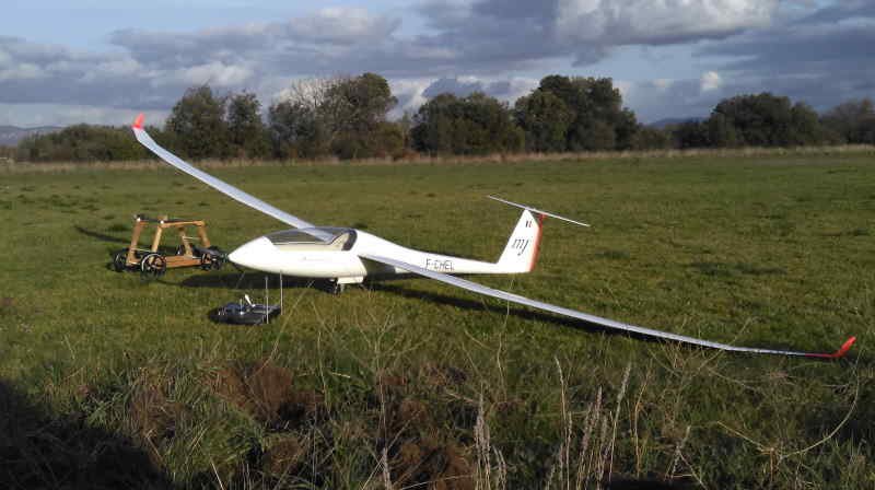

L'après midi semblait favorable, alors je suis monté au Mas vers 14h30 ce samedi 07 02 2020.
Le terrain n'est pas trempé, montage de la bête et mise en piste pour des essais de roulage avec le charriot.
Première tentative de décollage avec l'hélice 12x10.
Au bout de 100m de roulage, on stoppe , impossible de décoller.
Seconde tentative avec l'hélice 13x8.
Au bout de 40m, on tire ....et décollage :P
La montée à plein régime est très bonne, en toute sécurité.
Petit réglage du trim de profondeur et c'est tout bon.
Je vais faire un vol d'environ 20mn sans soucis, on apprivoise la machine.

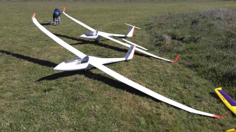

Encore un joli vol ce jour avec le soleil et les copains.
Merci Jean pour les photos

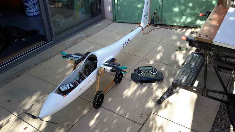

Ce dimanche, je voulais tester l'Arcus en remorquage.
Hélas, le remorqueur a eu un gros problème, planté en entrée de piste dans les bartas !

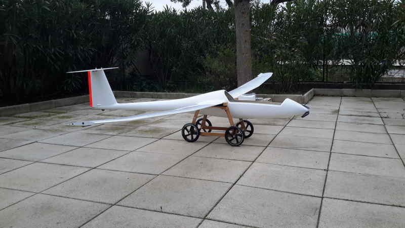

J'ai fait 2 tentatives de décollage sur chariot, soldées par 2 désastres, 2 paires d'hélice cassées en 13x8 et 13x10. Il manque de la puissance pour s"arracher du chariot.
J'abandonne le choix de petites hélices pour décoller du train rentrant, de toutes façons ce sera un décollage du chariot en autonome.
Petit coup d'œil aux caractéristiques du moteur A50-10L, il peut supporter sans soucis 85A sous 6S.

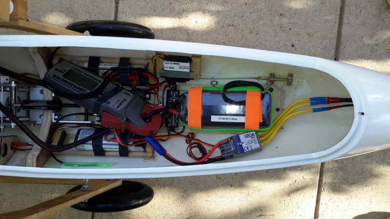

Montage d'un contrôleur de 120A.

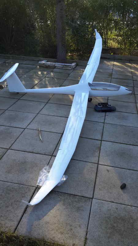

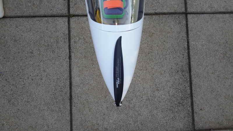

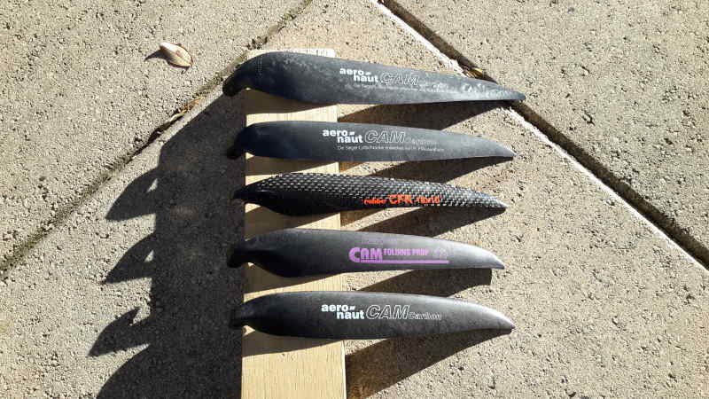

Installation du fuselage pour des tests de traction, de vitesse de rotation et ampérage de la motorisation
Tests de différentes combinaisons avec mes hélices en stock
Ce sont
Aéronaut 14x8
Graupner Cam Pro 14x9,5
Robbe CFK 15x10
Aéronaut 16x8 et 17x11
Et voilà les résultats avec la même batterie Hacker 6S5000 20C pas rechargée durant les tests:
Hélice___ Tr/mn___Amp___traction en kg
14x8____ 9200____65_____4,000
14x9,5___9300____65_____4,000
15x10____9200____70_____4,200
16x8_____9000____75_____4,600
Petite remarque: le rendement de la Robbe CFK15x10 semble supérieur, ce sont des pales de qualité, en vraie fibre carbone, palier de pale en métal, mais beaucoup plus cher !
Je n'ai pas utilisé la 17x11, l'intensité est déjà conséquente à 75A pour une batterie 5000 en 20C.
Et si je veux garder de l'autonomie, ne forçons pas sur la consommation.
La garde au sol avec la 16x8 n'est plus que de 13cm avec le planeur sur le chariot.J'ai modifié le chariot pour que le planeur ne plonge pas trop dans les chaos de la piste.
De plus la longueur de pale en 17 pouce peut toucher la verrière
Photo avec la 16x8
Je décide de garder la 16x8 pour des essais en réel sur la piste.
Pour rappel le LAK, d'environ le même poids, s'arrache sur 10m avec sa 16x13

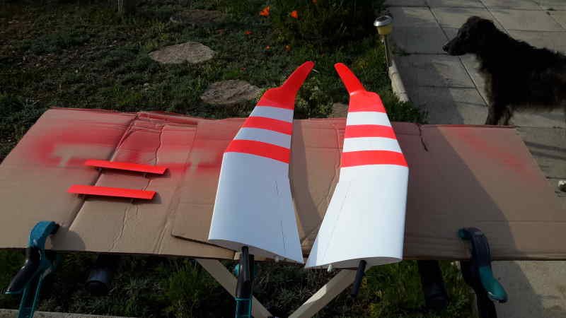

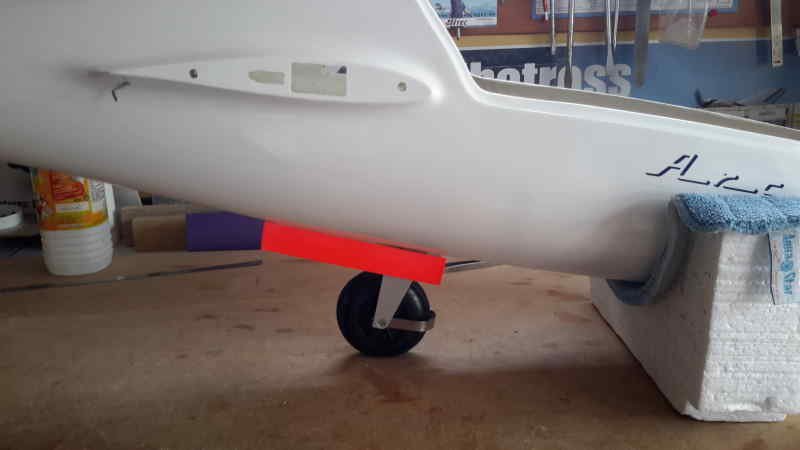

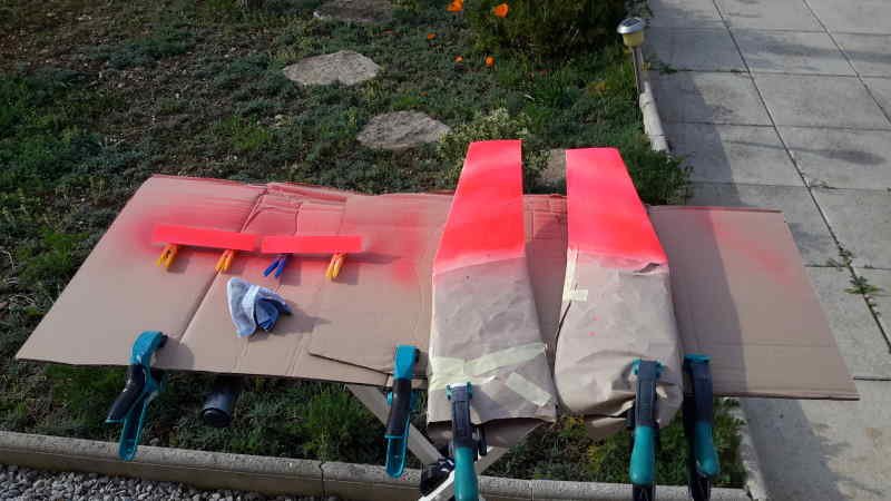

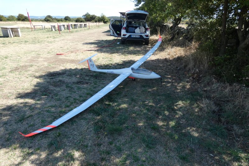

Pour mieux visualiser le modèle en vol, j'ai enfin augmenter les bandes anti-collision.
C'est 1h30 de masquage pour 10mn de bombe rouge fluo et son vernis
Pour finalement donner ceci, bien visible, copié sur des Arcus grandeur.
Aussi copié sur des Arcus grandeur, je pourrai bien voir si le train est sortie
Restera à faire la touche de rouge sur le nez du fuselage.

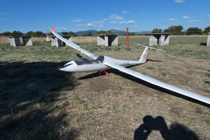

Message non lu par Michel Jugie » 12 sept. 2020, 19:01
En ce beau samedi 12 septembre, préparation à un beau vol d'une trentaine de minutes...
...mais qui va mal se finir lors de atterrissage, mauvaise appréciation du positionnement en entrée de piste.
Je vais mettre presque une heure pour le dégager des ronces et branches d'un des arbustes en entrée sud de piste.
Il était perché à 3-4 m, dans un méli-mélo de branches et ronces

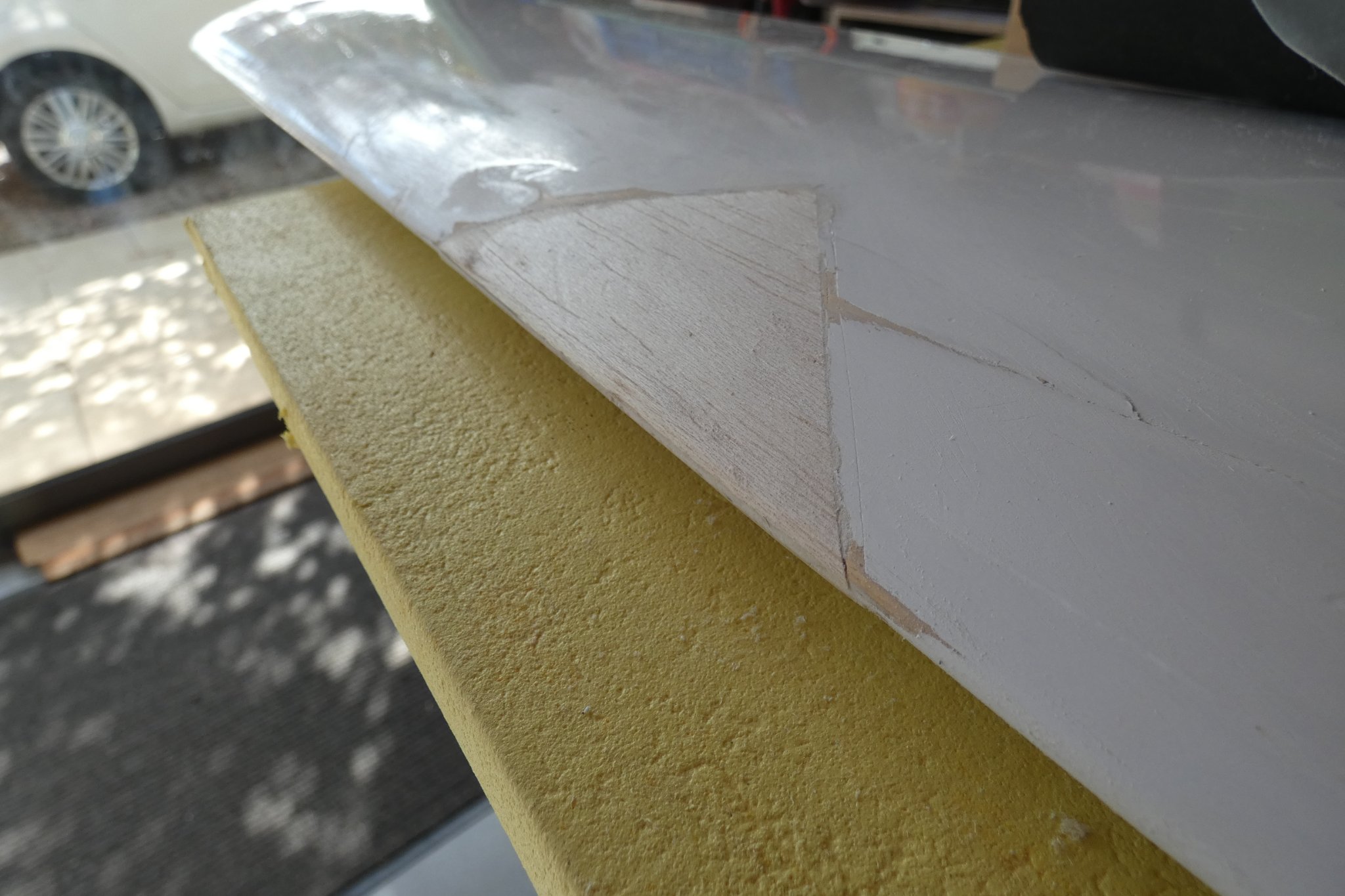

Les blessures des ailes sont rebouchées par de la mousse poncée à la forme.
Soit je maroufle avec un film 47gr et résine, soit je rajoute une peau en balsa après avoir défoncé la mousse sur une faible épaisseur.
La 2ième solution est plus difficile à faire mais surement plus logique et fonctionnelle.

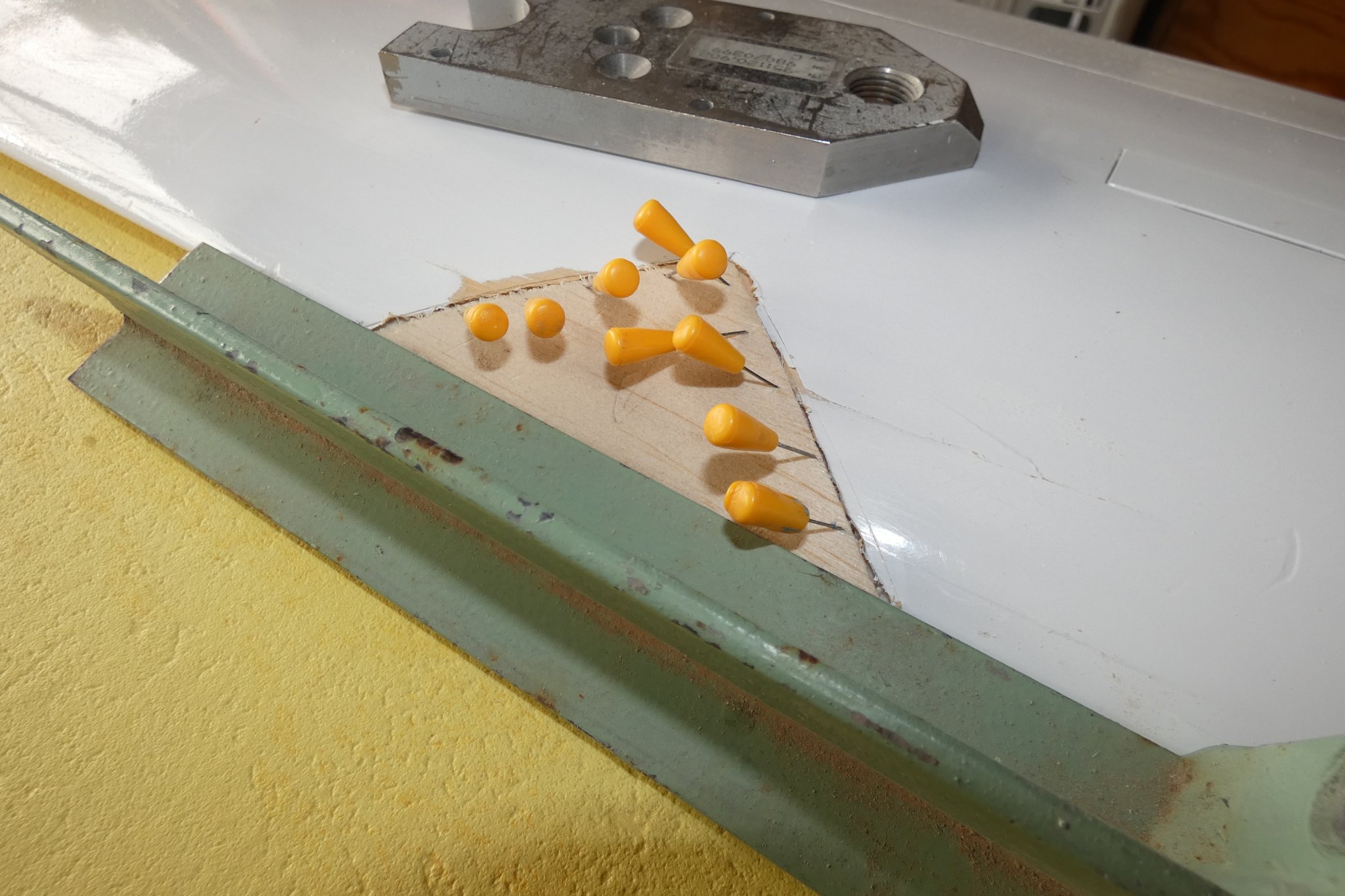

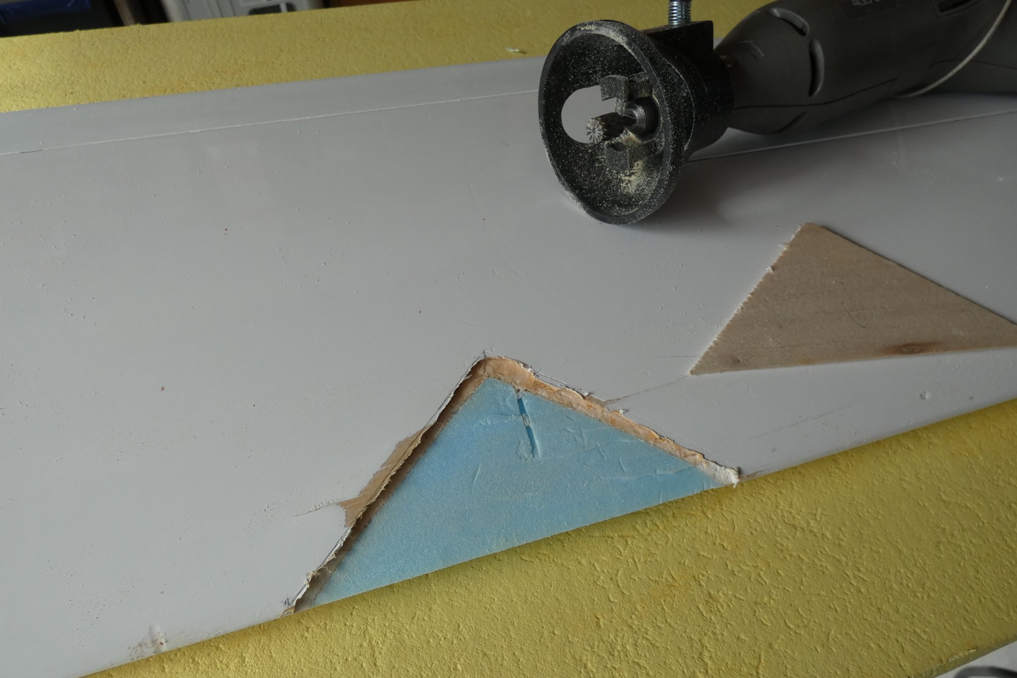

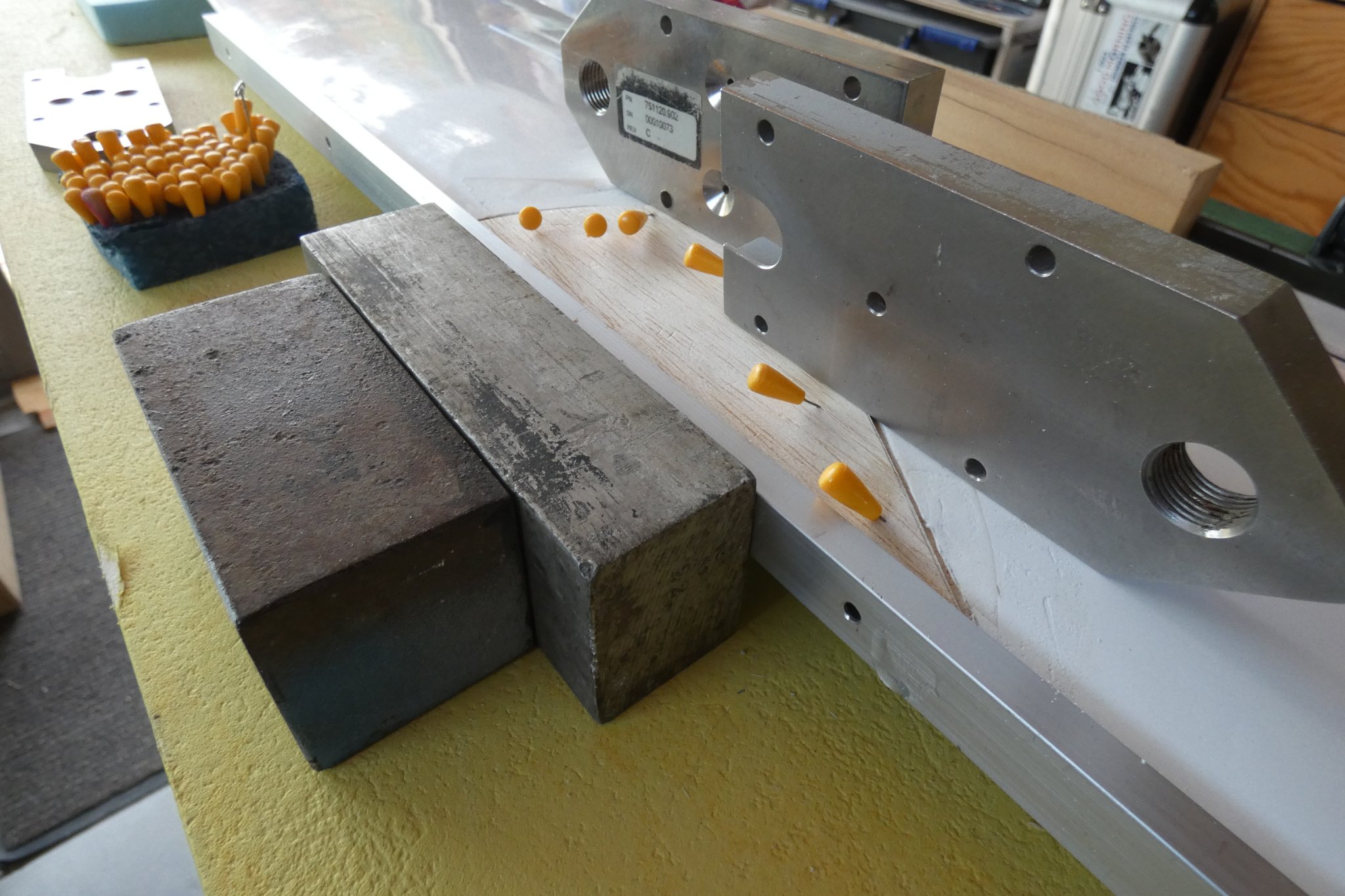

Message non lu par Michel Jugie » 15 oct. 2020, 22:22
Passage à la 2ième solution, délicate opération de défonçage sur 1,5mm d'épaisseur
2020 10 15.JPG (342.69 Kio) Consulté 11971 fois
Puis collage à la PU de la rustine de balsa
2020 10 15 2.JPG (399.57 Kio) Consulté 11971 fois
Finalement après enduit et ponçage, c'est pas mal
2020 10 15 3.JPG (362.91 Kio) Consulté 11971 fois
Restera à enduire avec du bouche pore, poncer encore et poser une rustine de vinyle blanc.

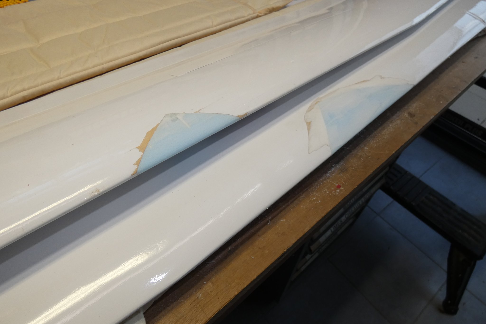

J'attaque l'autre aile plus impactée.
2020 10 15 5.JPG (445.49 Kio) Consulté 11971 fois
Nota: je publie ma façon de faire cette réparation, ce n'est peut être pas la meilleure, mais peut guider certains pour de futures réparations :(
Messages : 3115
Message non lu par Chamy34 » 15 oct. 2020, 22:32
C'est du grand art.
Pour ma part, je marouflerai par dessus avec un 25gr fibre/résine pour la résistance emplanture saumon.
Et pour ne pas voir la ligne de réparation sous le vinyle lorsque l'aile sera en contrainte.
Mais je n'ai pas d'expérience sur les grandes plûmes.
Faudrait d'ailleurs que je comble cette lacune.
Message non lu par Michel Jugie » 16 oct. 2020, 00:01
Merci Chamy.
Le problème de maroufler avec fibre et résine arrive au ponçage.
Il est pratiquement impossible de poncer finement, la fibre et résine est plus dure que le reste de l'aile couverte par du placage bois enduit de bouche pore.
Il faudrait maroufler avec la résine, mettre un film plastique non adhérant pour un beau fini, le tout polymérisé dans les dépouilles des ailes.
Et je n'ai pas ces dépouilles. :x
C'est pourquoi j'ai évité toute colle trop dure pour le moment pour avoir une continuité sur la surface de l'aile en ponçant les rustines en balsa.
Sur le bord d'attaque de la réparation, c'est un mélange enduit dur et balsa.
De toutes façons, comme j'ai la flemme de refaire le vinyle de toute l'aile, on verra la réparation.
