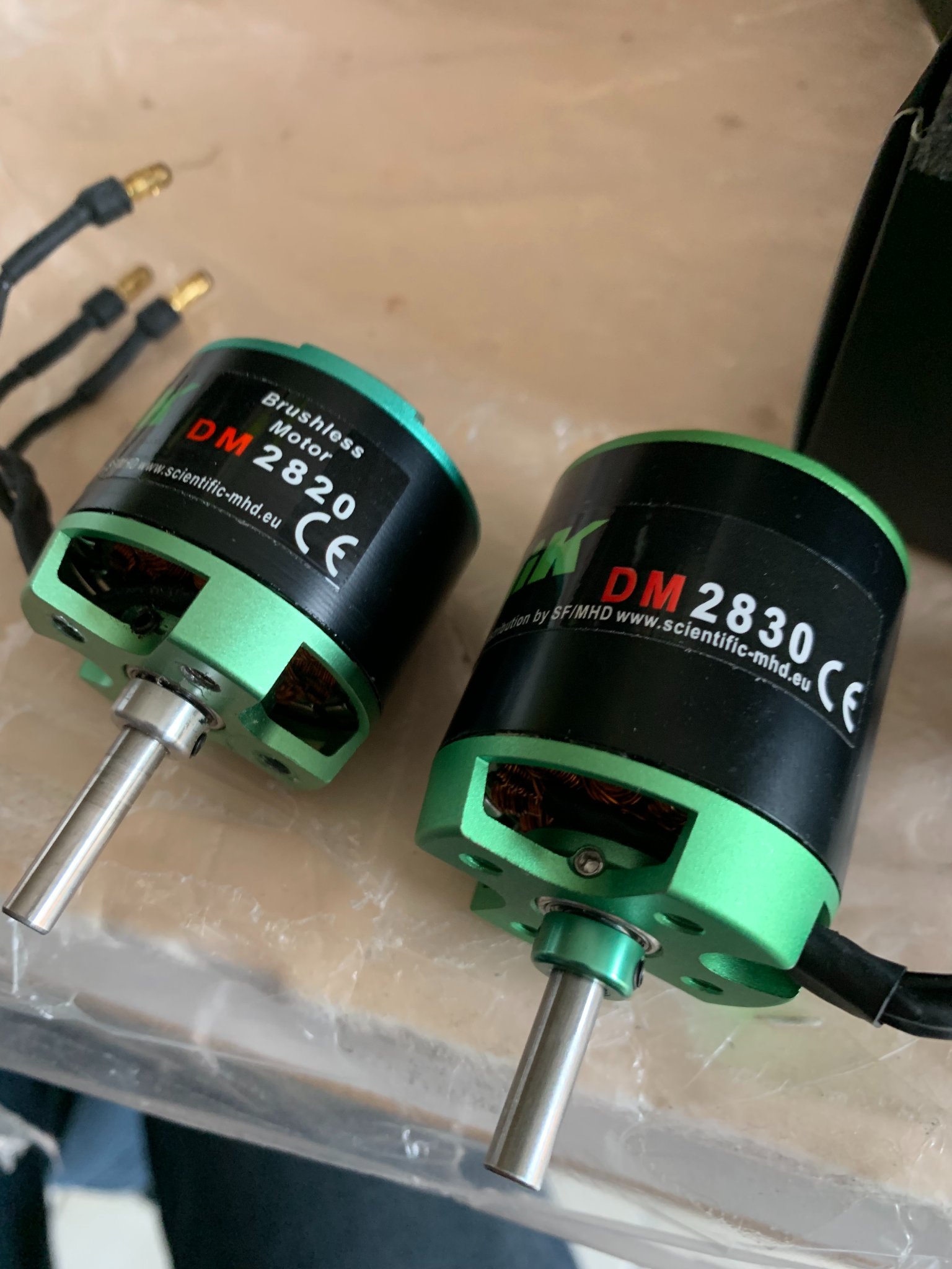

Message non lu par Chamy34 » 23 nov. 2025, 10:26
On va passer à plus puissant. 50gr de plus par moteur.
ancien et nouveau.JPEG (291.95 Kio) Consulté 9271 fois

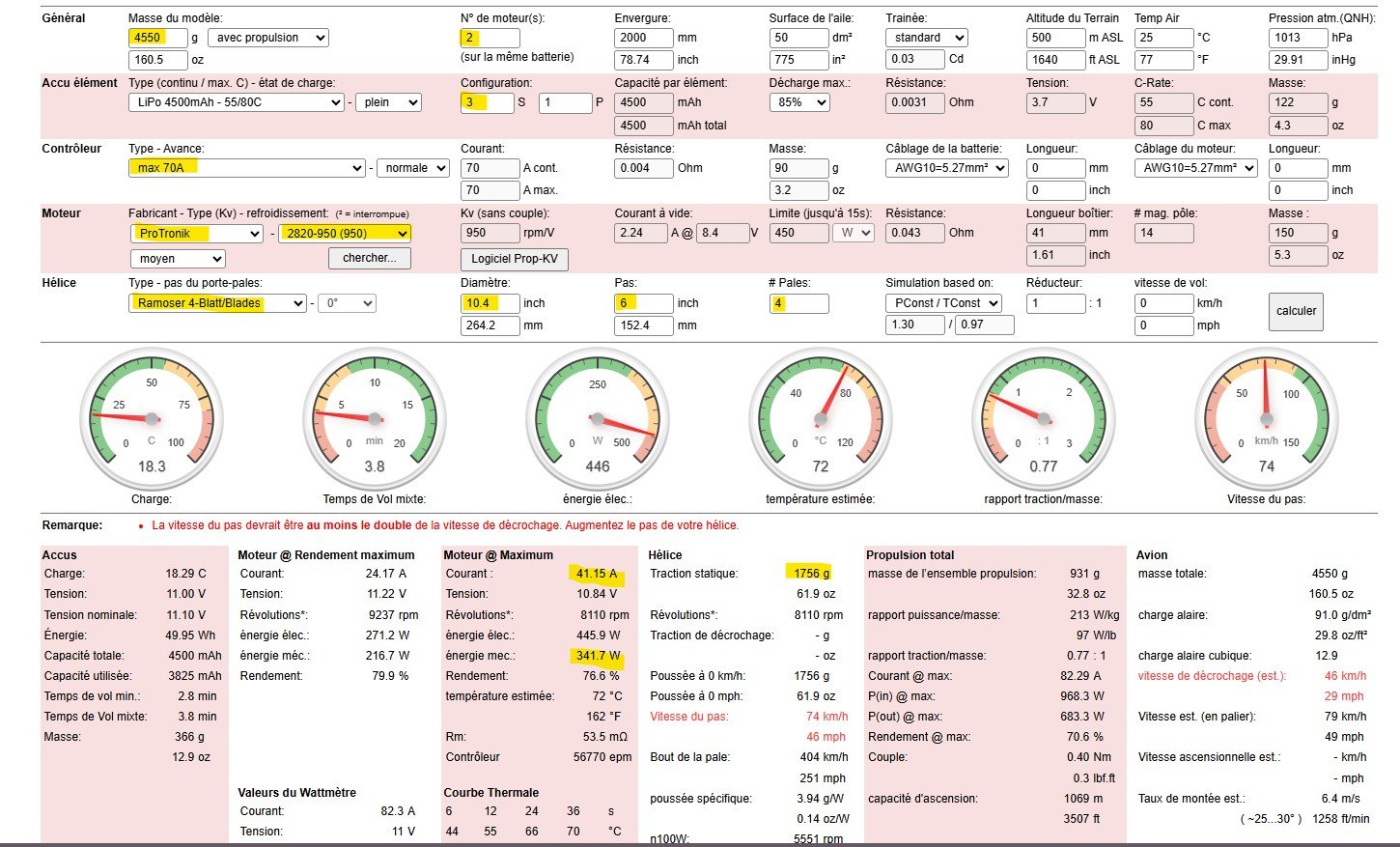

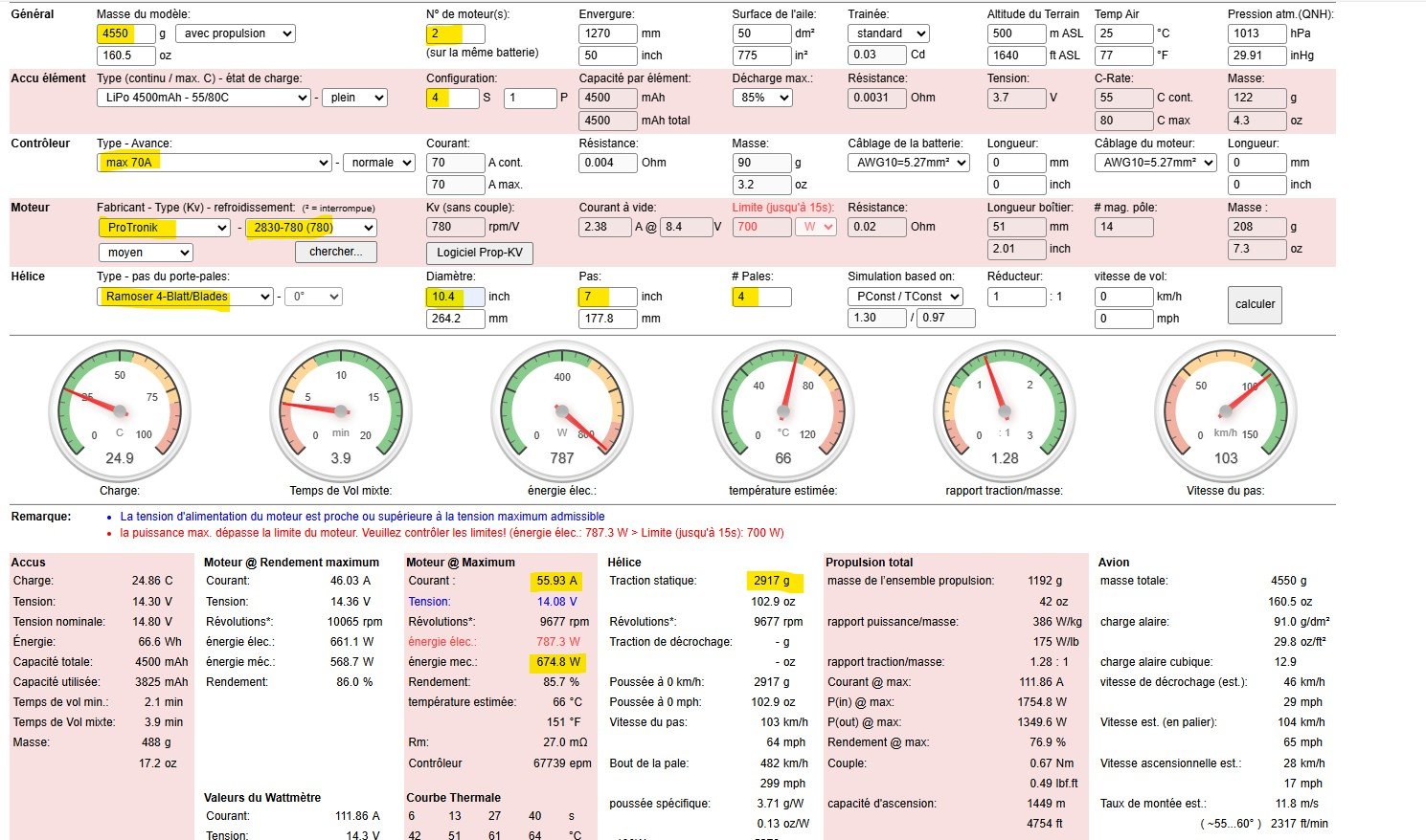

Cependant, en faisant une simulation E Calc (ca vaut ce que ça vaut, c'est théorique)avec les anciens moteurs en 3S et les nouveaux en 4S, force est de constater qu'on pourra peut être monter un crochet de remorquage...
Propulsion Anciens moteurs Protronik 2820 kv 950.jpg (254.13 Kio) Consulté 9263 fois
Propulsion moteurs Protronik 2830 KV 780 sous lipo 4S.jpg (258.32 Kio) Consulté 9263 fois

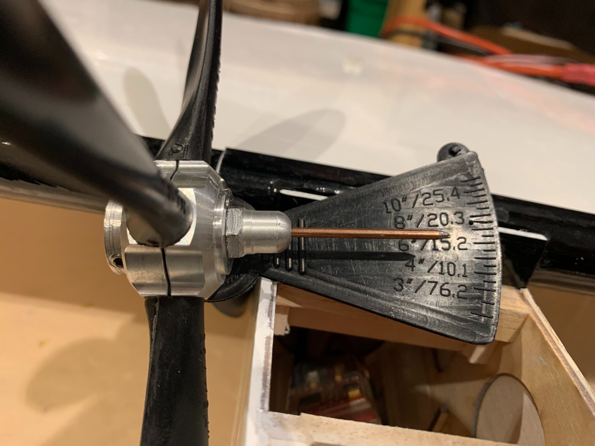

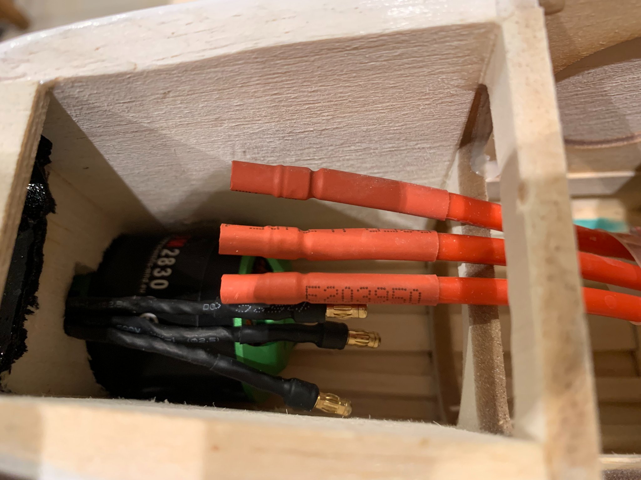

Message non lu par Chamy34 » 31 déc. 2025, 18:24
Je viens de monter les 2 nouveaux bouilleurs.
et réglé le pas des hélices sur 6' (6 pouces= 6X2.54cm) donc 15.24cm d'avancement par tour d'hélice.
Demain, essais avec des 4S et ampèremètre.
Je devrai passer de 1.75kg à 3kg de traction...
