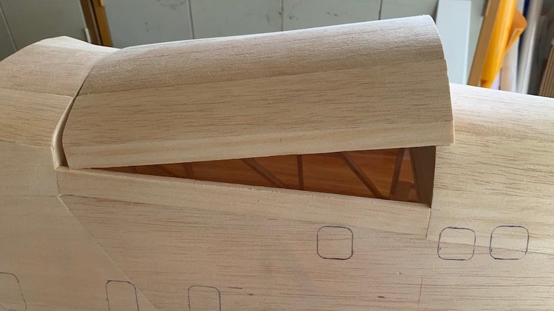

Message non lu par mitch » 07 août 2025, 12:46
Matérialisation de l'emplacement des fenêtres pour la découpe, bon, les fenêtres avant sont un peu près de la trappe pour l’accès batteries, c'est ballot, va falloir que je la modifie! :?
Messages : 248
Re: Potez CAMS 161
Message non lu par mitch » 04 sept. 2025, 15:36
Voilà, c'est fait, faut bien reprendre la construction après cet été! Je pourrais découper la fenêtre sans être trop près du bord.
modif trappe batteries.jpg (62.66 Kio) Consulté 523 fois
