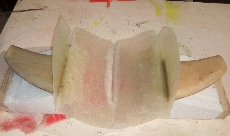

Quelques explications sur la "fonfontnerie" : mon Seawind epp d'1.4m à trains rentrants vole très bien mais est une véritable merde pour déjauger et donc décoller de l'eau. Instable en roulis il stop son élan par un brutal "planter de baton". L'idée en voyant l'Akoya d'Olivier a donc été de lui adjoindre des foils. Donc coup de fil à Olivier pour les conseils de construction : positionnement, calage, angle d'ouverture, taille , profil... Tant de paramètres qui font que j'ai préféré les réaliser amovibles dans un premier temps. Les essais d'hier sont très prometteurs : le désormais "Seafoils" est parfaitement stable en roulis et file comme sur des rails, le déjaugeage va être amélioré par la suppression de l'épaisse couche de scotche qui solidarise le moule, la modif des foils par rajout de"winglet" comme sur l'original et modification du calage des foils lors des prochains essais.
Sinon très bonne journée avec une météo clémente, le grélons prévus ne sont tombés que bien plus tard...
Merci aux pilotes de ne pas avoir planté leur modèle au milieu de l'eau, ainsi l'embout du gonfleur non adapté au Zodiac et l'oubli des rames sont passés inaperçu...
Toussaint oui, je récupérerai à l'occasion le récepteur, quant à l'adaptateur, grand seigneur, je te le lègue :)
Le moule :
IMG_20180312_205033 (Copier).jpg (205.43 Kio) Consulté 5531 fois
