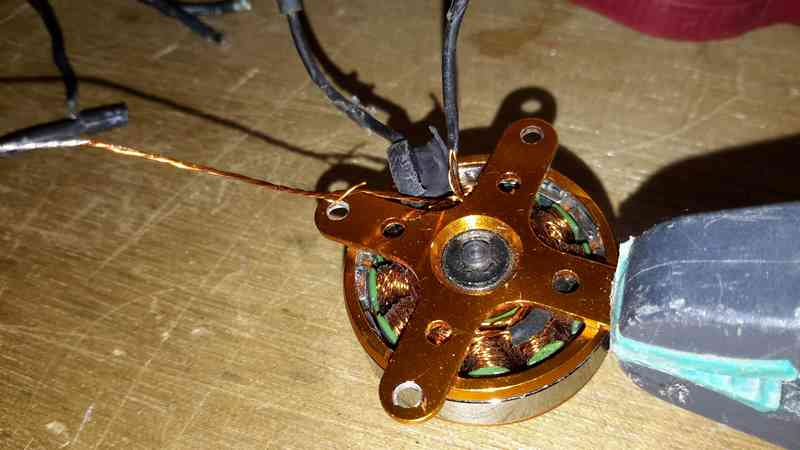

Je pense avoir trouvé la raison des caprices du moteur du Magnim club: sur l'un des 3 fils du moteur, il ne reste que quelques brins pas coupés. Certaines bobines du moteur ne doivent plus être alimentées correctement. je tente une réparation, dur de souder des fils émaillés en sortie moteur, sinon il nous faut remplacer ce moteur.

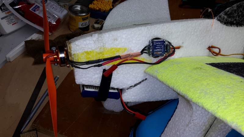

Comme nous avions un contrôleur HK 12A sans aucun connecteur qui trainait dans le stock, j'ai fait un montage pour le tester, il fonctionne.
J'ai démonté le moteur Turnigy 2204, trouvé le fil coupé après avoir ôté la gaine, visible sur la photo.

Fait une soudure avec un nouveau fil, testé bon pour le service.
Du coup, j'ai échangé les connecteurs de l'ancien contrôleur ( HK 10A) sur le nouveau HK 12A, remonté le tout, testé.
Il reste à faire l'essai lors du prochain indoor de samedi.
