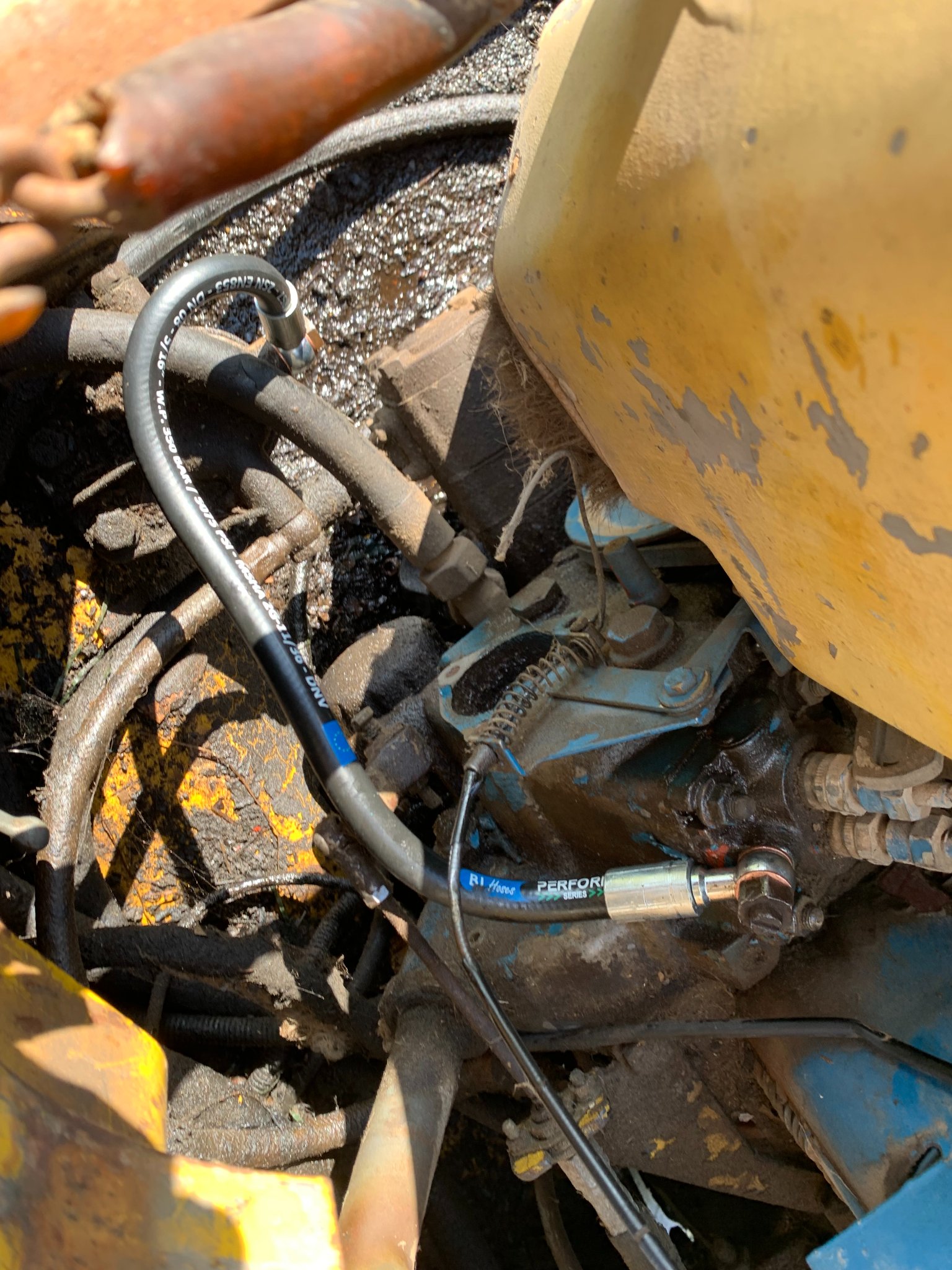

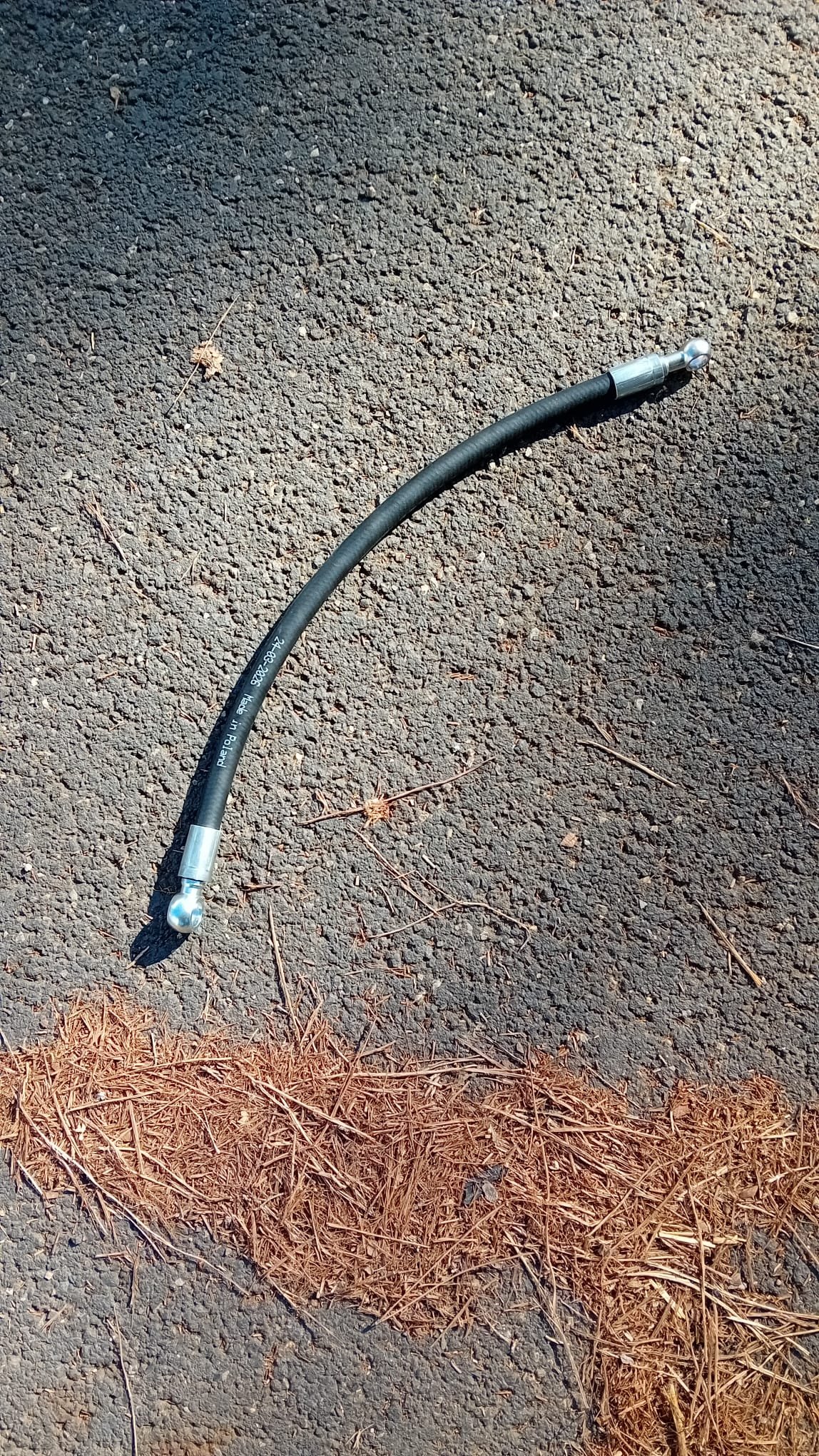

Mais, il semblerai que nous trouvâmes la panne: la durite d'essence complètement explosée à cause d'une friction sur une durite hydraulique.
Le raccord foireux fut enlevé avec panache et est bien parti pour se faire changer.

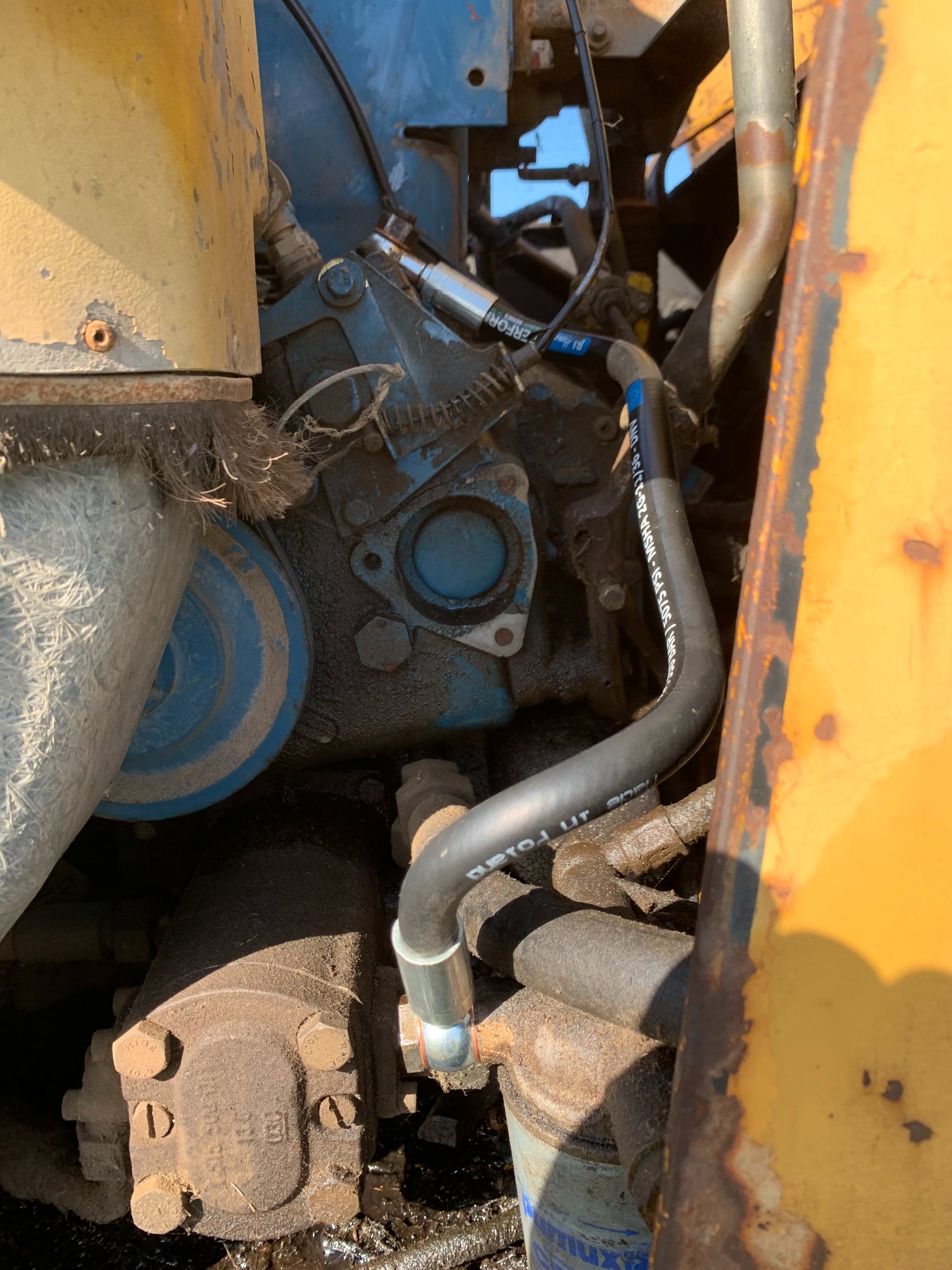

Le raccord fut refait et changé en moins de 24h.

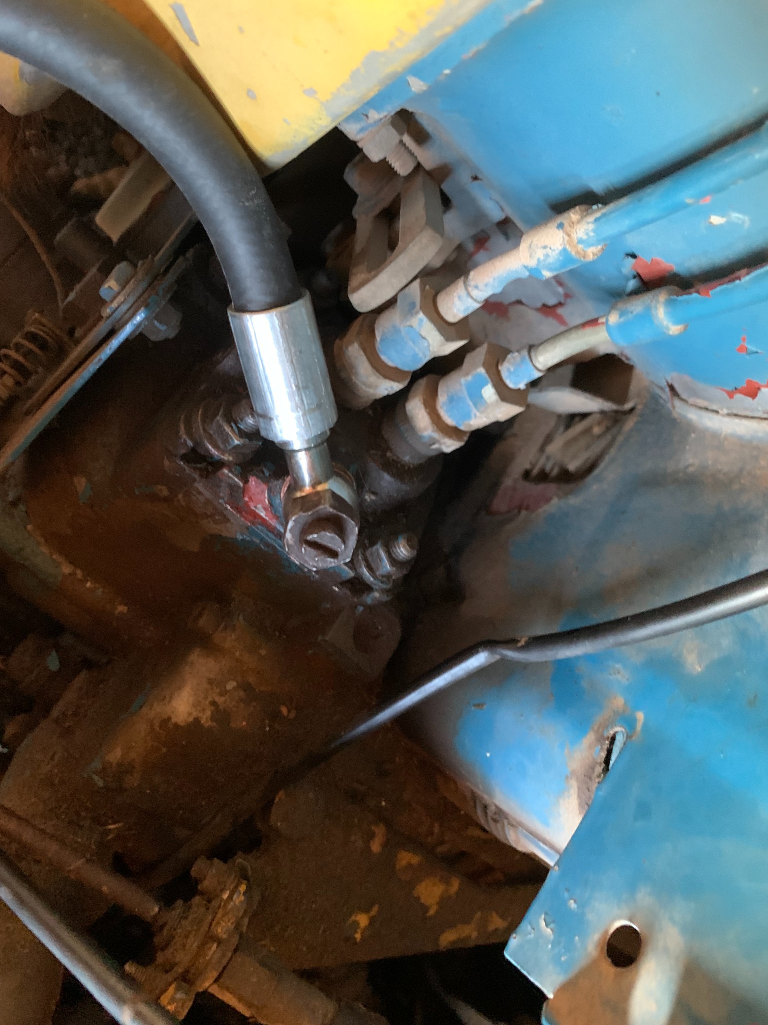

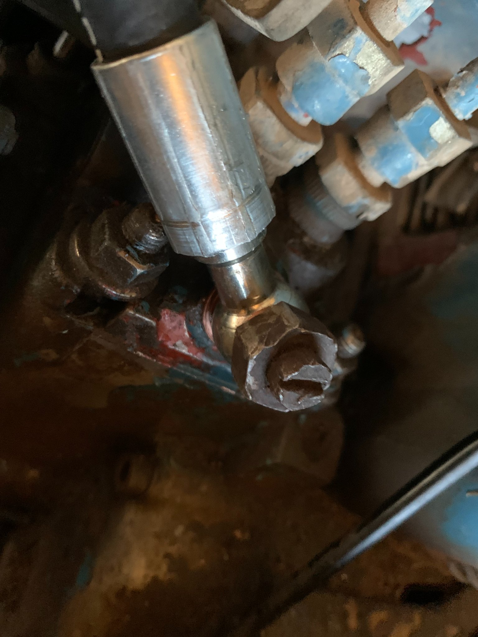

Il a pété de suite (le rouleau, pas le raccord), mais une petite fuite nous a fait ajuster la fixation du raccord banjo. Et ensuite, il n'a plus voulu redémarrer.

Il y a une fuite au niveau du raccord banjo qui fut changé. Ca force sur la pompe haute pression.
Démontage et re fixation avec un autre angle, moins de fuite. Redémarrage, roulage 10m puis rebelotte, arrêt.

N'empêche, il va falloir rajouter quelques rondelles laiton pour étanchéifier tout ça.
