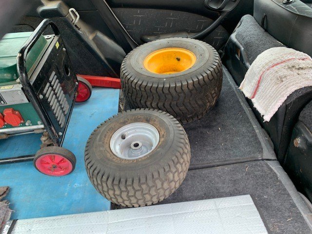

Message non lu par Chamy34 » 29 sept. 2026, 11:31
La roue avant droite fuyait.
Elle a reçu un traitement anti crevaison.
