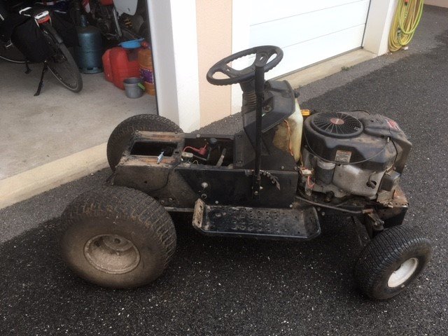

Message non lu par Chamy34 » 17 oct. 2022, 19:05
Elle a été remplacée.
Elle subit une petite révision dans mon garage. train avant de graissé, volant recentré, nettoyage sommaire.
mais il subsiste un problème de traction entre les 2 courroies et la poulie de renvoie à joue mobile, il y a quelque chose qui force, et c'est pas les roulements.
Peut-être un diamètre de courroie trop grand. Quelqu'un est-il spécialisé là-dedans?
