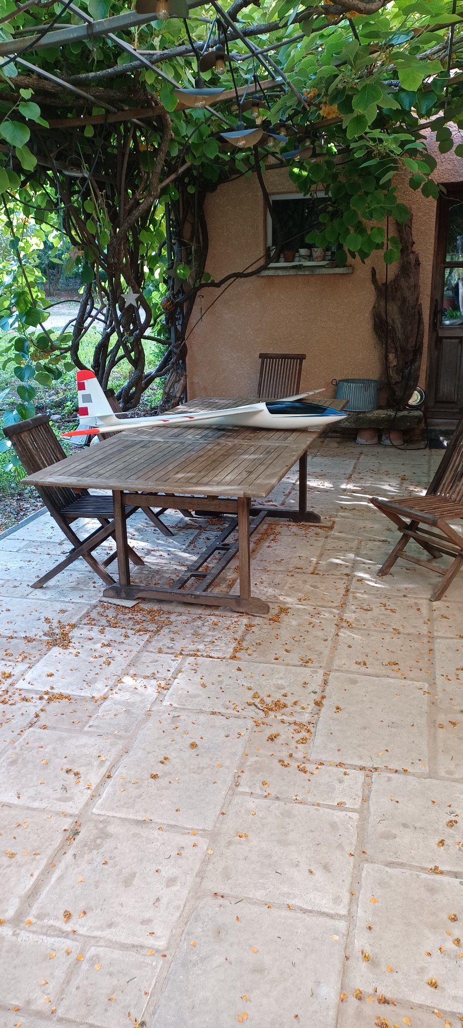

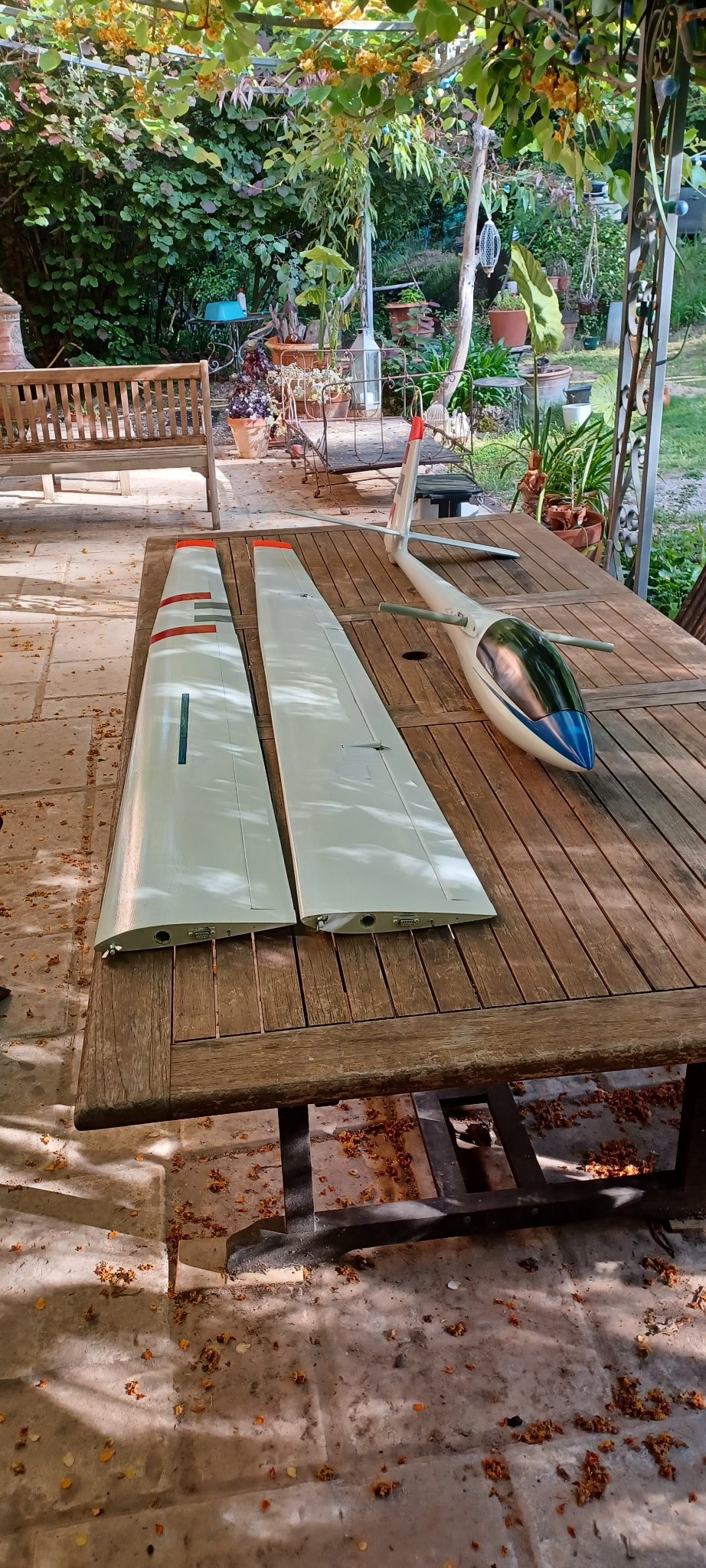

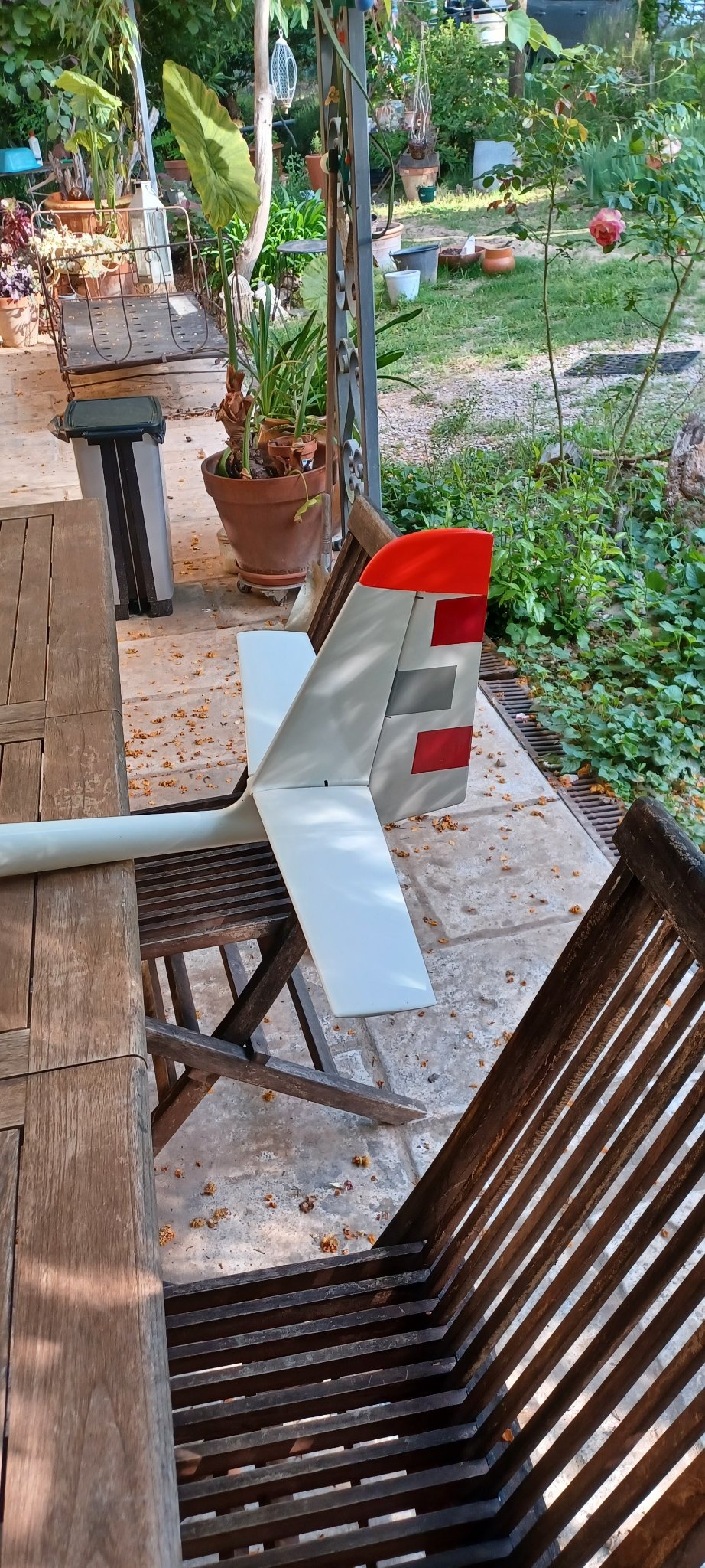

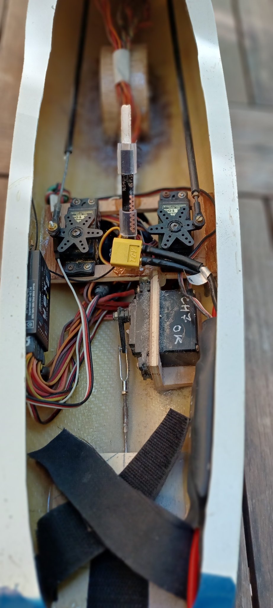

Nouveau planeur, d'une envergure de 4mpour un lancé pente encore facile
Le fuselage est un fuseau GEWALT assez ancien
Les ailes et l'empennage sont de construction traditionnelle (polystyrène coffré samba 6/10 avec renforts tissus, longeron carbone)
Il est équipé de 9 servos (direction, profondeur, ailerons x2,voletsx2,aerofreinsx2,remorquage),récepteur frsky x8r pour la retransmission aux sol de données(vario ,tension)
Aujourd'hui reste le marouflage des ailes(tissu 25gr/m²) et la peinture
J'arrive à 4kgr tout juste
J'ai programmé la radiomaster TX16 avec volets speed et thermique ,aérofreins sur manche gaz ,système crocodile sur manche gaz
Peut être que dans le futur ,il sera équipé d'un moteur, actuellement planeur pur

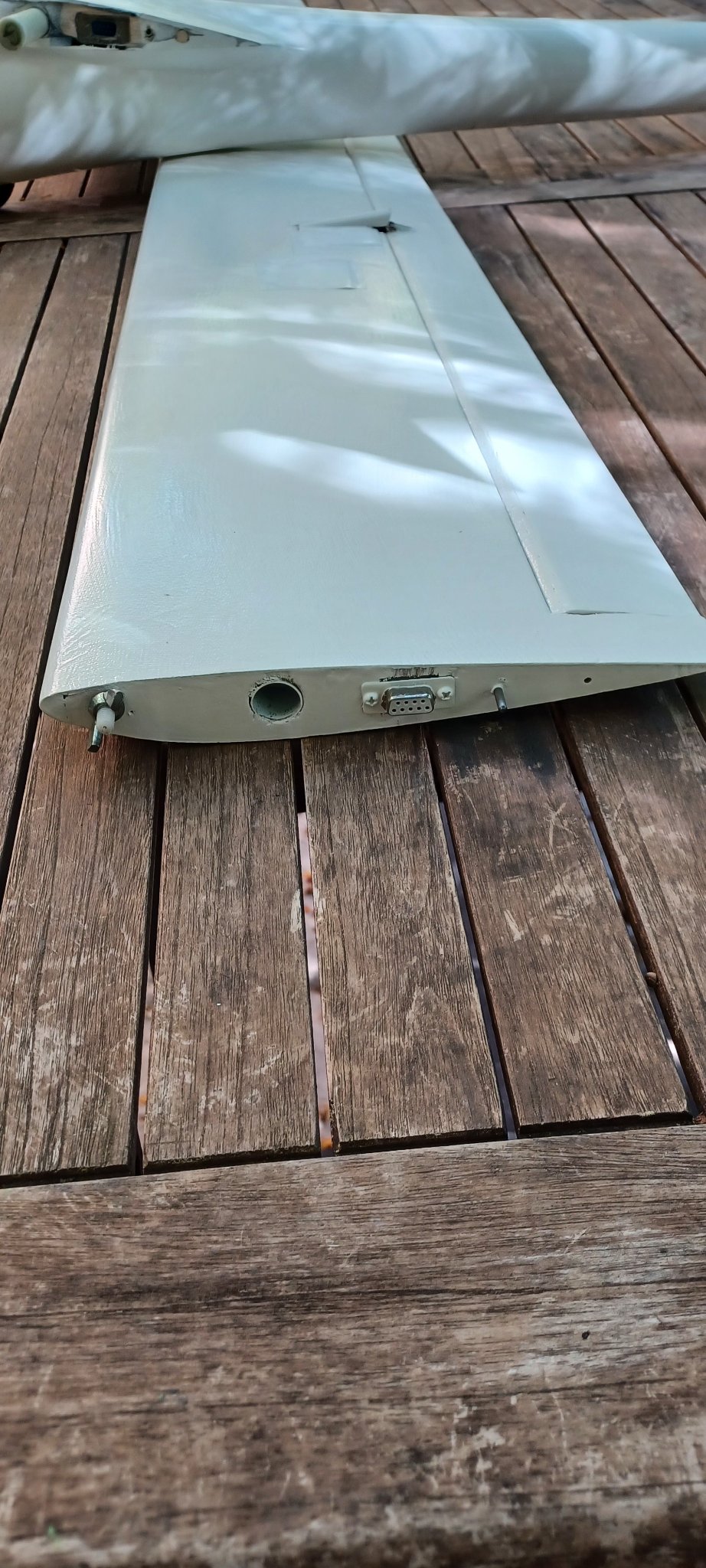

La connectique est automatique pour une mise en œuvre facile sur le terrain

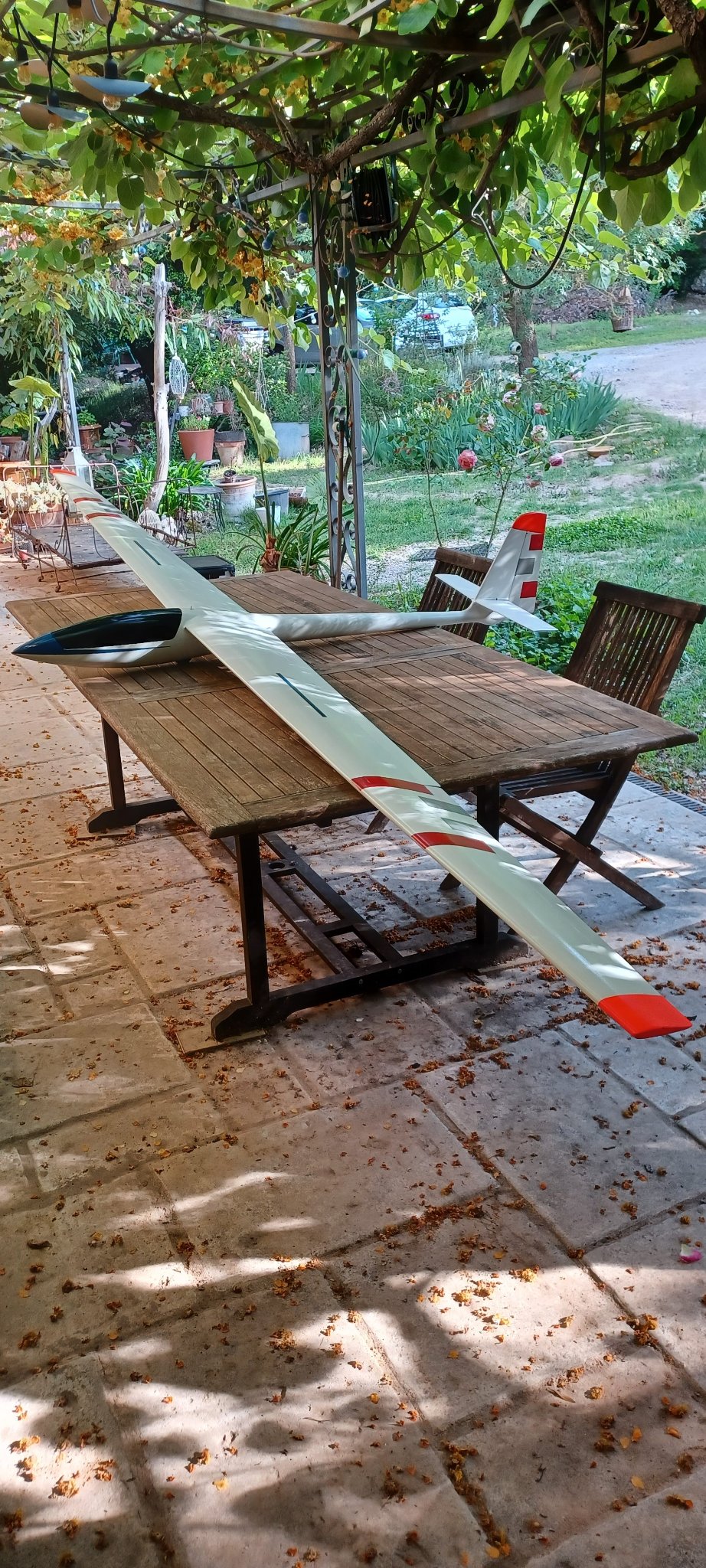

Le planeur est fini
4ml d'envergure,4.100kg,6 voies(ailerons, direction ,profondeur, volets aérofreins, remorquage),9 servos
TOUT POUR LE VISSOU
Lancé facile et profil permettant une grande plage de vitesse J'ai forcé sur la programmation avec differenciel sur les ailerons, volets et ailerons position vitesse ou thermique ,atterrissage croco ou avec les aérofreins standards,crochet de larguage
TOUT POUR LE VISSOU

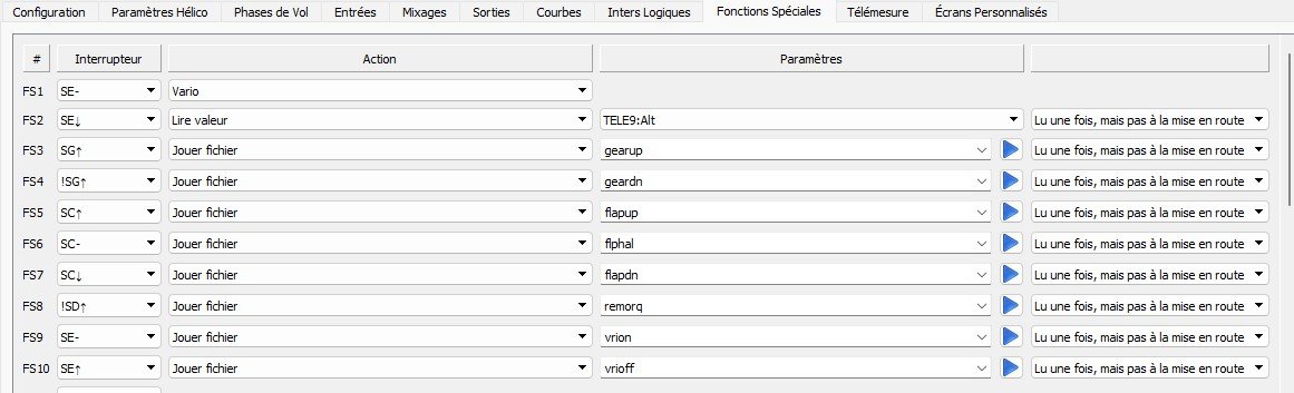

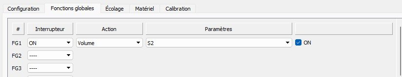

Il te faut ça.
Pour le remorquage c'est nickel, pour la pente, ça sert à rien
J'utilise ce modèle sur tous mes grands planeurs. Assez précis pour avoir moins d'un mètre de différence entre le décollage et l'atterrissage.
Qui plus outre, tu te sens meilleur que les autres, mais bizarrement, tu es toujours posé avant...
Un exemple de programmation off/vario/alti. Ne prendre en compte que les 4 lignes de programmation FS1, 2, 9, 10 Tu as compris que ma commande de vario est sur mon interrupteur "SE"
Cerise sur le gâteau, programmation pour régler le volume du haut parleur de ton émetteur. Si si, on peut!
Là, c'est dans les paramètres de la radio, pas paramètres des modèles.
Je l'ai mis sur le rotateur n°2 prénommé "S2" sur ma Taranis. Si ces programmations servent à quelqu'un, merci de le dire.
Je peux aussi fournir le différentiel aux moteurs couplé avec la dérive pour les multimoteurs hydravions.
Ainsi que la sécurité "double" pour les moteurs électriques.
Pas un simple switch, mais un switch, et en plus un passage du manche des gaz en position complètement réduite pour armer le moteur.
Vous voyez certainement tous de quoi il s'agit... quand tu portes ton modèle avec la radio qui pends autours du cou, le manche des gaz qui quitte la position basse "arrêt", tu enlèves la sécurité moteur, et tu perds 2 phalanges...

Encore merci PIERRE, pour ces informations utiles et simples a comprendre
J'en profite pour te demander, je compte aussi avoir le retour tension du récepteur sur ma TX16 ,cela me semble plus judicieux que le varrio
